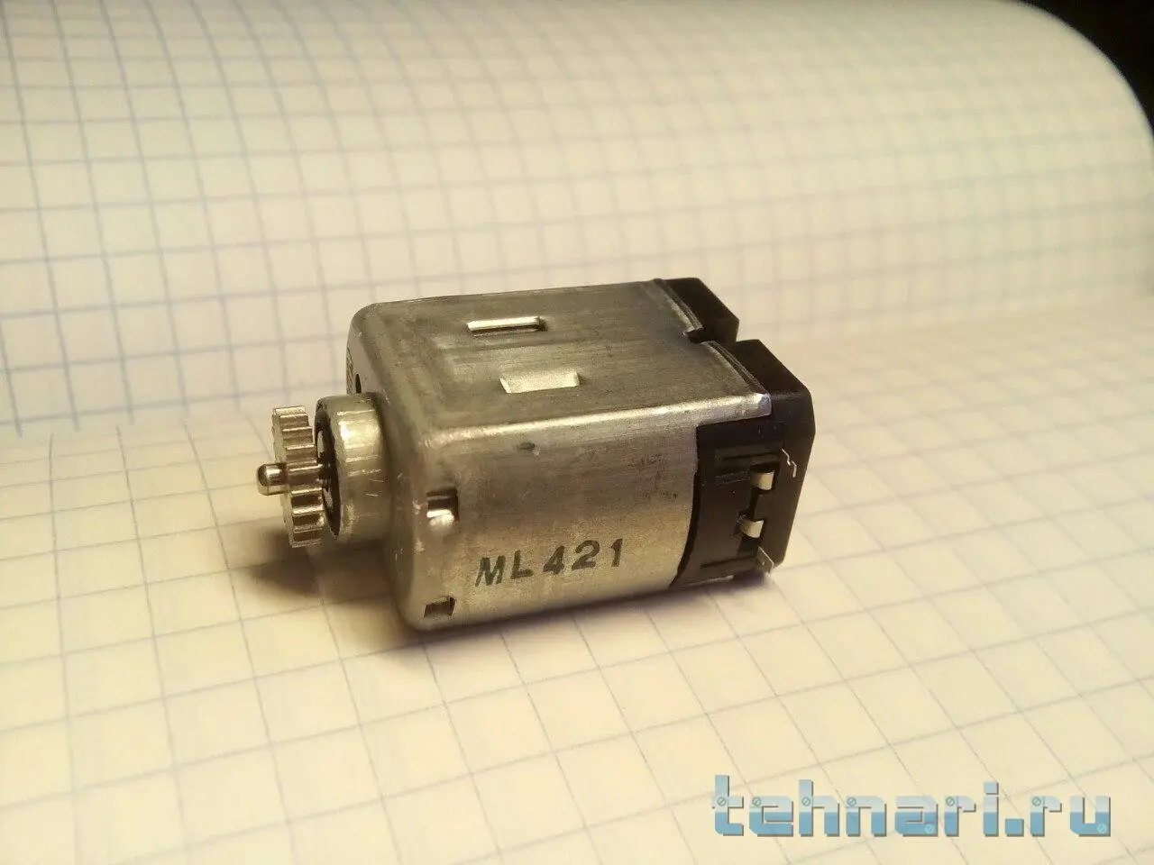

Сегодня разобрал фотик. Достаточно много полезных деталек. Нашел там двигатель с маркировкой ML 421. Интересно, на сколько он вольт? В интернете ничего не нашёл по нему.
Не более чем напряжение питания фотоаппарата. Но кратковременно можно подать и больше.

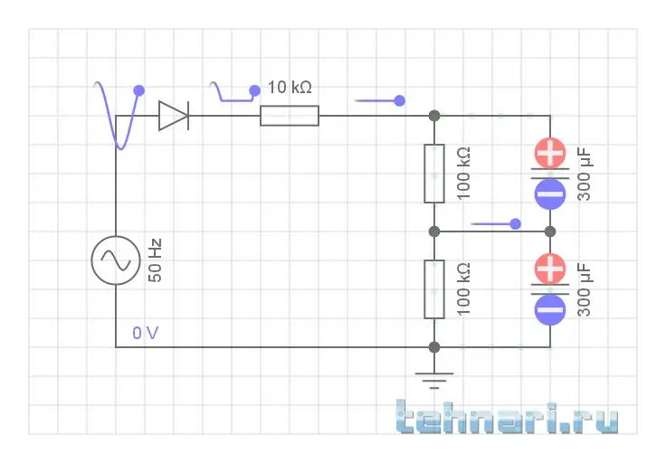

Наверняка блокинг-генератор имеет управление. Я бы пока не стал с ним заморачиваться, а занялся макетированием самой пушки. Конденсаторы можно заряжать от электросети ~220 В через вот такую схему:

Не забывайте, что схема не имеет гальванической развязки от электросети, поэтому прикосновение к её токопроводящим элементам опасно для жизни! Все переключения делать ТОЛЬКО при вынутой вилке из розетки.
Резистор ~10 кОм д.б. рассчитан на 2 Вт и более, два резистора 100 кОм д.б. одинакового сопротивления в диапазоне 100 кОм - 1 МОм, мощностью не менее 0,5 Вт. Диод любой рассчитанный на обратное напряжение 400 В и прямой ток 1 А и более.

И почему на схеме указаны конденсаторы 300 мкФ? Это просто так или именно такие и нужны? У меня на 680 мкФ.

Как при зарядке узнать, заряжен конденсатор или нет? Будет характерный звук? А разрядить как потом на соленоид? Можно просто один из контактов конденсатора припаять к соленоиду, а второй просто прижать ко второму контакту соленоида после зарядки? Или нужно обязательно использовать мощный ключ типа транзистора или тиристора (или симистора, не помню как называется)?

По схеме: как я понял, тут кондеры подключены последовательно, т.е. в 400 Вольт, а в самой схеме после выпрямления тока напряжение становится 310 Вольт, а не 220, это называется амплитудное напряжение или как-то так. У меня есть несколько трансформаторов, я могу один из них перемотать, чтобы на выходе было около 200 Вольт и с помощью этого заряжать конденсаторы.

Зачем там значок, похожий на gnd?
Схема нарисована в симуляторе, а он без "корпуса" не работает.
