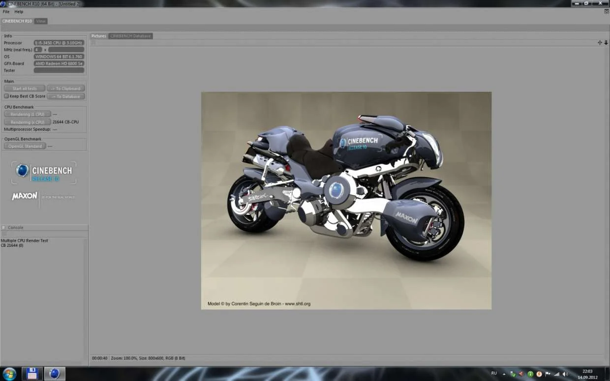

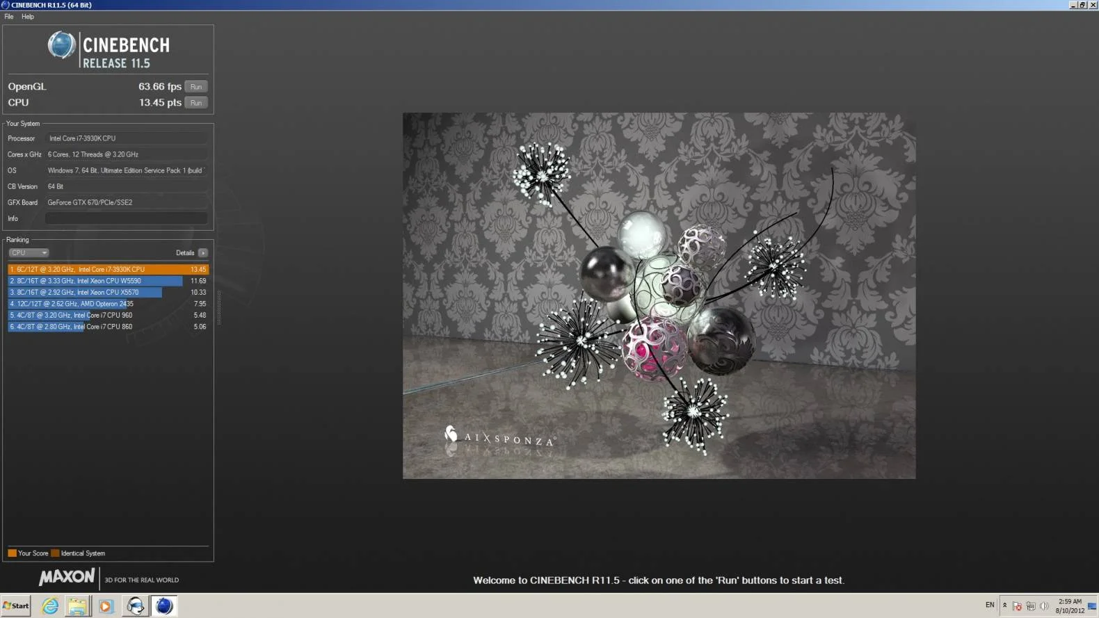

Скачай Cinebench v11 Cinebench v 11
Очень интересно сколь баллов наберет процессор, оценим производительность процессора и видеокарты .
Вот такой скрин выложи потом
    102.7 KB · Просмотры: 219

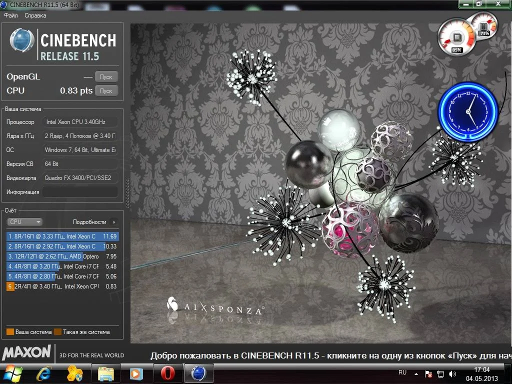

Ща скачаю, ща тормозит чтото всё, даже ос, а нагрузка почти всегда 0
Раз 5 уже так, всё вешается и не отвечает а нагрузка на проц 20%
    77.8 KB · Просмотры: 126
А если CPU сначала проверить так же вешается?
Цпу? Нее, у меня похоже там не ЦПУ а какой то канкулятор стоит((( Неадекват! Похоже комп очень плохой, щас проверяю pentium 3 1.4 он этот тест быстрее проходит)
    152.4 KB · Просмотры: 148
Это нормально? P III выдал 0,67, то есть эти ксеоны чуть лучше пенька третьего?

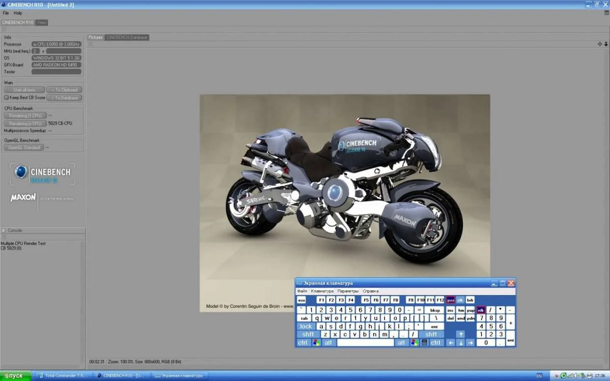

Скачай Cinebench v10 оттуда же. Я вот проверял когда то им свои старые компы на Core 2 Duo и i5 - скрины ниже. Соответственно 5800 и 21000 баллов
    61.6 KB · Просмотры: 84
    45.9 KB · Просмотры: 98

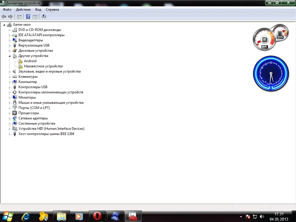

10,0 можно на торрентах скачать. Кстати в диспетчере устройств на все драйвера стоят? Просто материнская старая ,я как то сомневаюсь что на нее под Win 7 64-bit есть все драйвера
Та же проблема с open GL
Все кроме драйверов на смартфон.

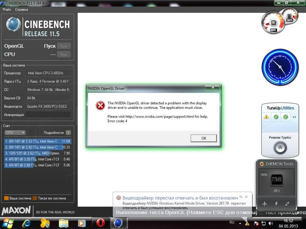

    46.2 KB · Просмотры: 83
На тесте графики выкидывает. Что на шейдерах, что на опене гл. А вот цпу дал 800 баллов, p III дал 1100 быллов!
Может я чтото упорол? вроде не разгонял ничего. вообщем должно быть всё ок. Но дело в том, что когда я нагружаю комп чем то, CPU загружаются на половину. По первому потоку. А вот до потолка никогда не доходил, разве что на евересте было раз 89%... ОС виснет, хотя загрузка процессоры поднимается не выше 20%
Воо, пошаманил с форсированием OpenGL в риватюнер, запахало
