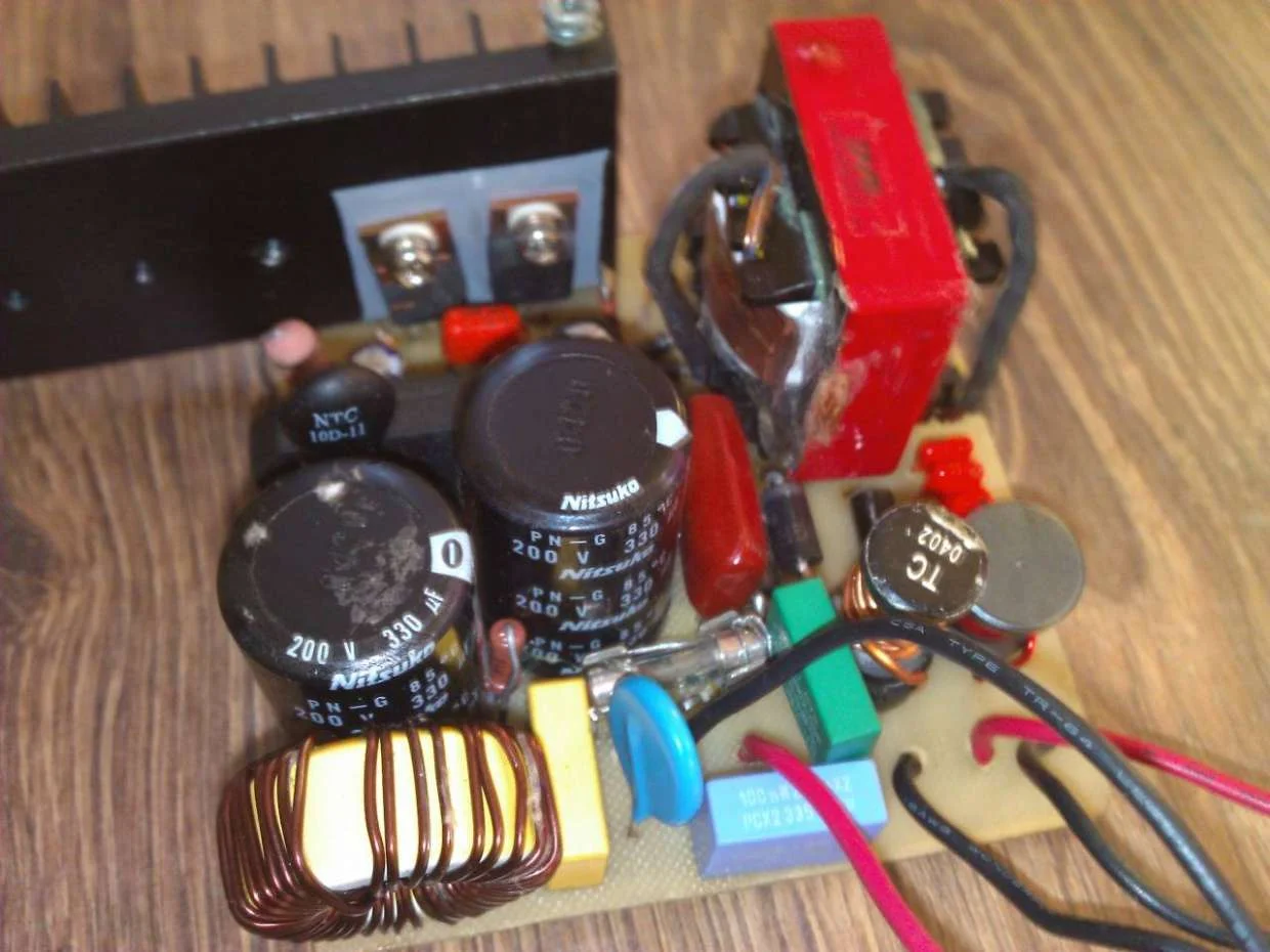

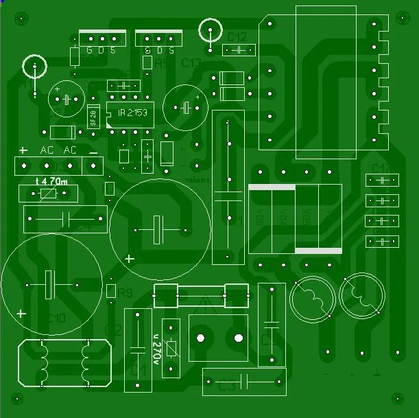

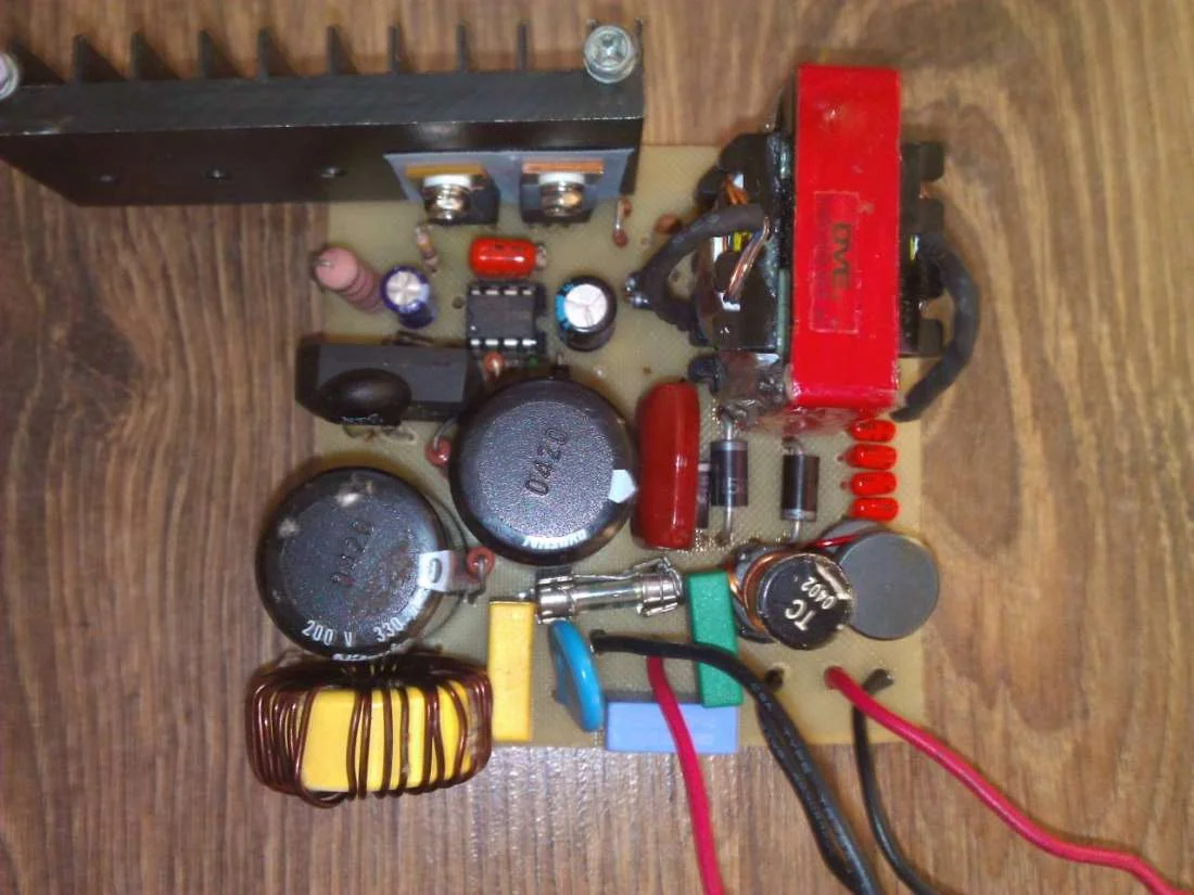

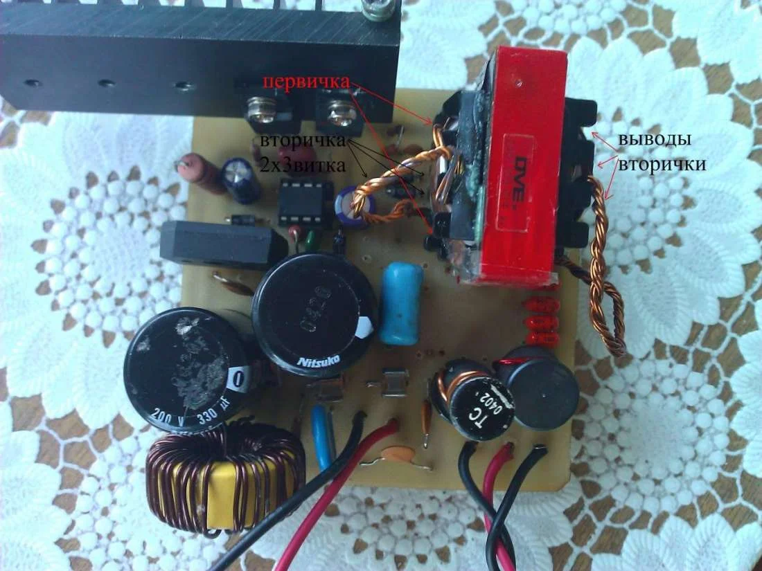

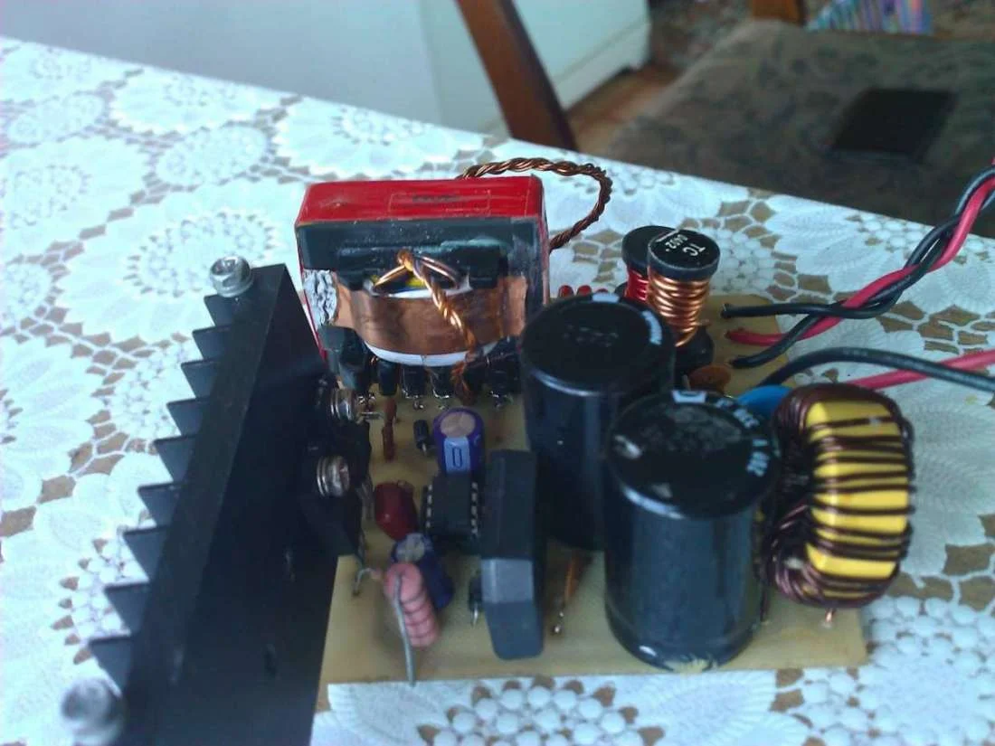

Я уже писал тут http://www.tehnari.ru/f119/t69732/index20.html что собираю себе ИИП вот по этой печатке
В общем по совету Stvol заменил я транзисторы на большие по вольтажу, нашел только IRF740, заменил микру, заменил диоды на шоттки, поставил термистор NTC 10 Ом. Включаю через лампочку, она часто часто моргает в полную мощность. На выходе между + и - 13вольт. Греется только один транзистор.Диоды остальные прозвонил, все рабочие. Что-то опять не так :(

Попробуй заменить транзисторы, а то может перегрел когда паял. Косяк в монтаже.
Не вижу на плате: ватистора, термистора, предохранителя, почему керамика в цепи 220В стоит на 50В (на сколько мне видно) да и трансформатор вроде не правильно подключен...
Ватистор и термистор вроде видно. А про керамику почему такое решение?
Да я вот только на новые заменил, по 48 рублей каждый, офигеть можно.
Это я давно фоткал еще. Варистор синий снизу, термистор на 10 Ом стоит, предохранитель 250в 5А. Керамика стояла возле строчника в мониторе, вот я и подумал что пойдёт, под замену? Да и трансформатор правильно подключен

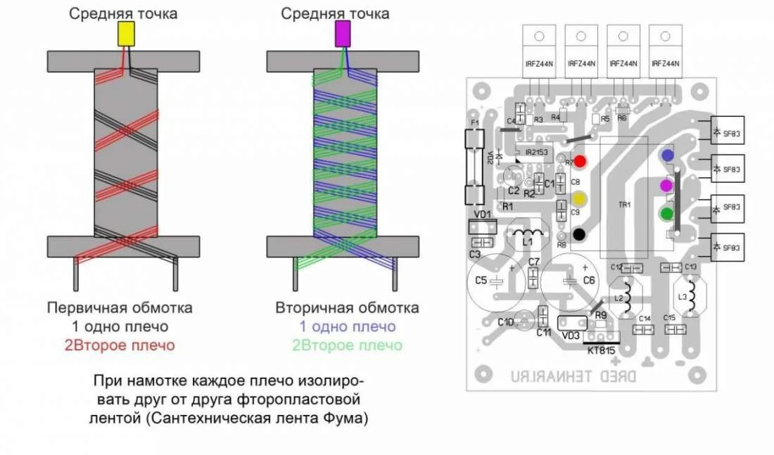

А может транс не так скрутил. Я со своим Преобразователем 5 месяцев воевал! :D В итоге всему виной был транс.
Ну про синий варистор я думал, но потом подумал что это все таки кондер...
Ну похожи на обычные 50Вольтовые (ну я и килловольтные такие видел, но предположил что это обычные 50В)
Коса я так понял от гарантированного питания? (я просто подумал сперва что это первичка) :)
А может транс не так скрутил. Я со своим Преобразователем 5 месяцев воевал! В итоге всему виной был транс.
Да вроде как описано крутил, по рисунку :)
Слева? Да. Справа коса это GND на выход.

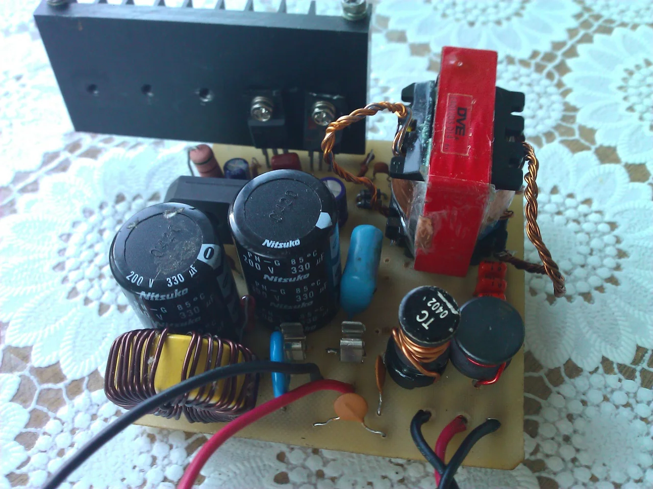

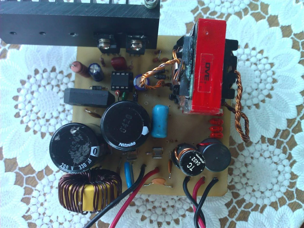

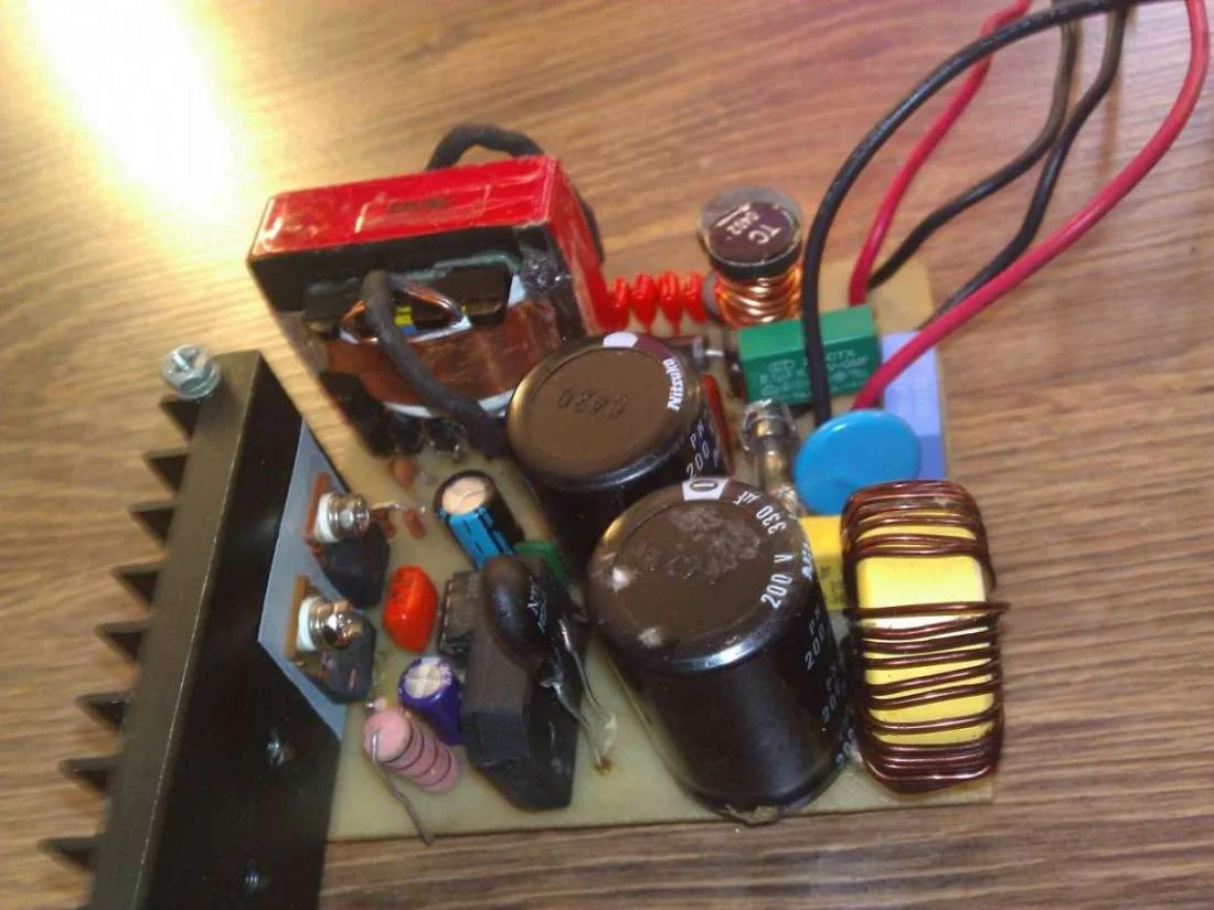

Ну что. Заменил конденсаторы на вот такие квадратные 270в 0,1мкФ. Поставил новые выпрямительные диоды шоттки, один не влез и я его поставил с обратной стороны. Транзисторы IRF740. Итог через лампу на выходе +-18вольт. Затем сгорел предохранитель, поставил проволочку и всё, на пару секунд на выходе +-22 и вылетает левый транзистор.
Парни в чем всё же проблема? На этот раз буду заказывать с инета, IRF840 возьму, но проблему то нужно как то решать?
Скрутил я по рисунку, точь в точь. Включил, разом все ключи вылетели(у меня из 4 было). Потом решил собрать на кольцевом, и не прогадал с выбором. Запустился сразу без проблем.

У меня первичка 36 витков намотана в 3 провода 0,4мм, вторичка в 4. Спасибо за помощь, буду искать кольцо ферритовое и мотать по-новой. А что такое ТГР ? :)
Асимметричность, возможная причина в малом напряжении питания,
верхнего транзистора, он не открывается полностью (режим А) получается.
В итоге "средняя точка" сползает, возможно она сползает из-за утечек в
электролитах (делитель Uвх/2).

Так а диод SF28 с обратной стороны что ли припаян?
Это по какому рисунку?
Делал все как написано, и нарисовано! Точь в точь без отклонения. Меж слоевым изолятором была трансформаторная бумага.
Вот вот, так же мотал...
