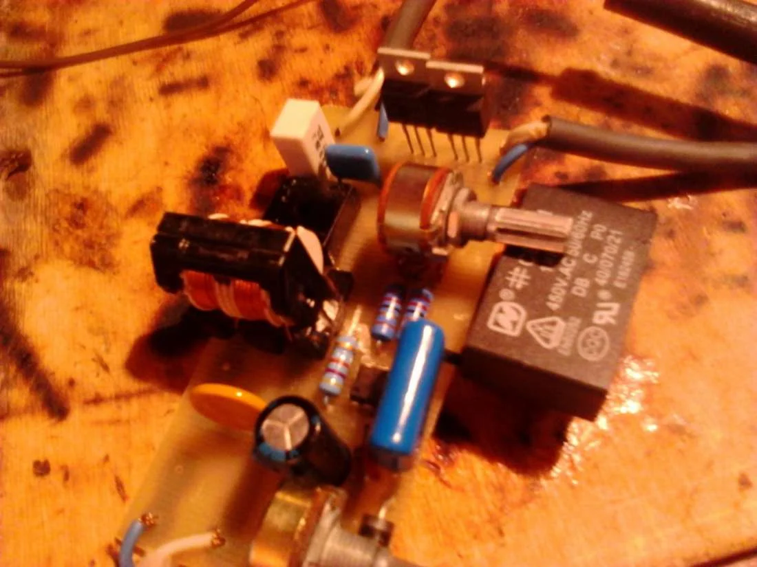

Хех. Транзисторы 1 поеча греются, а 2 холодные.
Видимо Ирка виновата.
Сижу я и думаю что делать....
Надобы плату проверитьт.
А тот конденсатор для бутстрепа предназначался? Выв.6,8 МС.
Вспомнил что СФ28 (Диод 1-8 нога) я не установил, но в ДИП корпусе он должен быть. Сейчас установлю посмотрим что будет.
    3.5 KB · Просмотры: 57
Диод не помогает. Блин как так. В печатке ошыбок нет, а не работает.
Неужто ирка приказала долго жить?
Видимо транзистор пробило из-за перенапряжения затвора. Тогда дело в генераторе. В нем что-то не так.

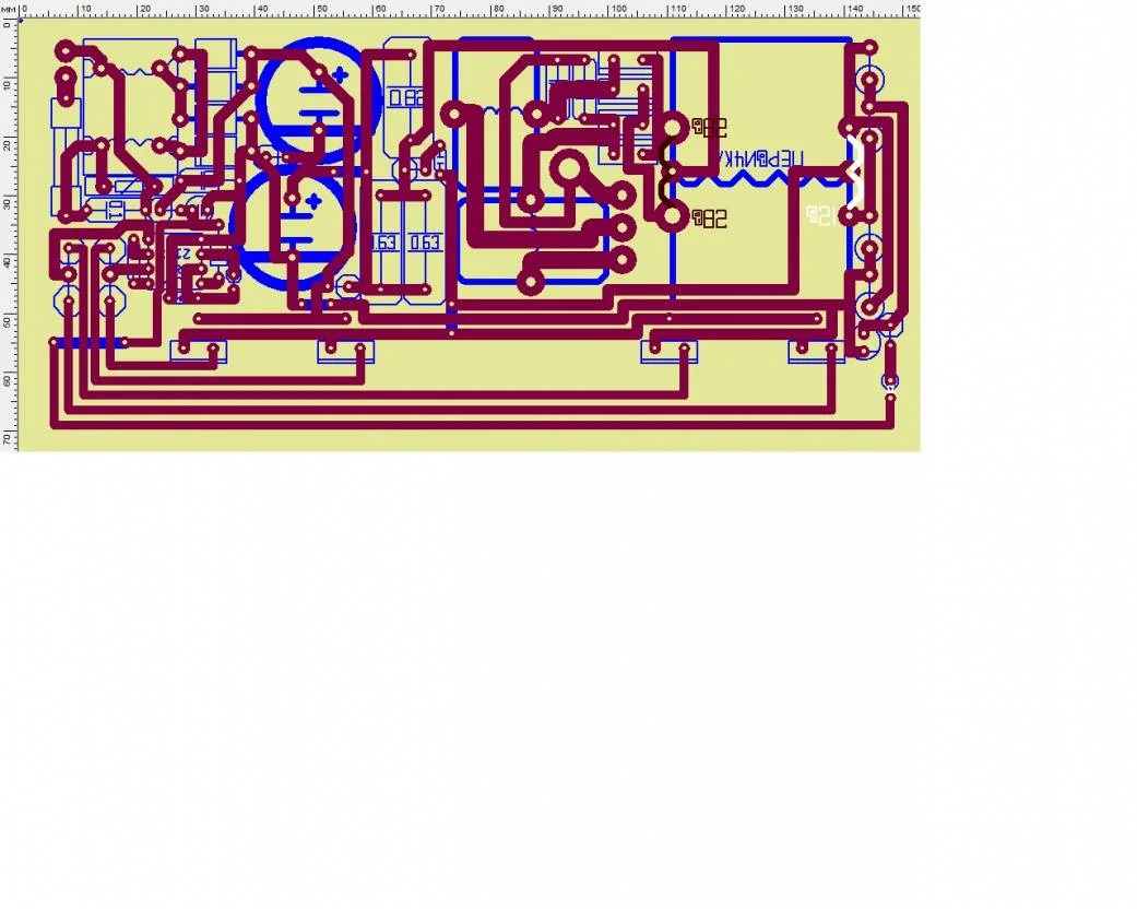

Посмотрите на обвязку ИР может правда что нетак сделал. (На ошибку 2,3,4 ноги не обращайте внимания.
Посмотреть вложение Новый импульсник1.rar
Лаоута нету, не пользуюсь...
News, спасибо конечно, но он мягко говоря мне не упал.
Пикадом по старинке пользуюсь. И для простых поделушек ЭкспрессПЦБ. Прилип к ней ещё в прошлом веке и никак от неё отвязаться не могу. Проста до безобразия и опция есть "link schematic to PCB". За всё время к ней библиотек накатал под свои нужды.
Дак я просто глянуть попросил. Пользоваться вас никто не заставляет.
Возможно ли что без диода 1-8 нога Ирка накрылась?
Internal 50nsec (typ.) bootstrap diode (IR2153D)
Видимо я поставил пробитый во всех направлениях мосфет от 1 импульсника... и обратный ток прикончил ИР (Все 4 транзистора пробиты по всем ногам)
Также есть втарая теория. Уж слишком маркировка у всех 4 мосфетов различается да и фланец неакуратно впаян в керамический корпус. Посмотрю в датащите, возможно подделка.
И впрямь - подделка. У меня транзичторы фирмы ИР, но фланец без выбоен как на фото
Эх гады, а я думал магазин солидный.
Хотя и фото не качественное, но разницу видно. (ПС это старый импульсник)
IRF740 V-MOS, 400V, 10A, 125W, <0.55OM(6A) 25Р
IRF840 V-MOS, 500V, 8A, 125W, <0.85OM(4.8A) 22Р
IRFI840G [VISH] Категория: Силовые полевые транзисторы (MOSFET). Корпус: TO-220 FULL PACK; Uси,max, В: 500; Iс,max, А: 4,6; Rси, Ом: 0,85; S, А/В: 3,7; Тип канала: N; 29Р
Возьму IRF840, а то опять подделку сунут.

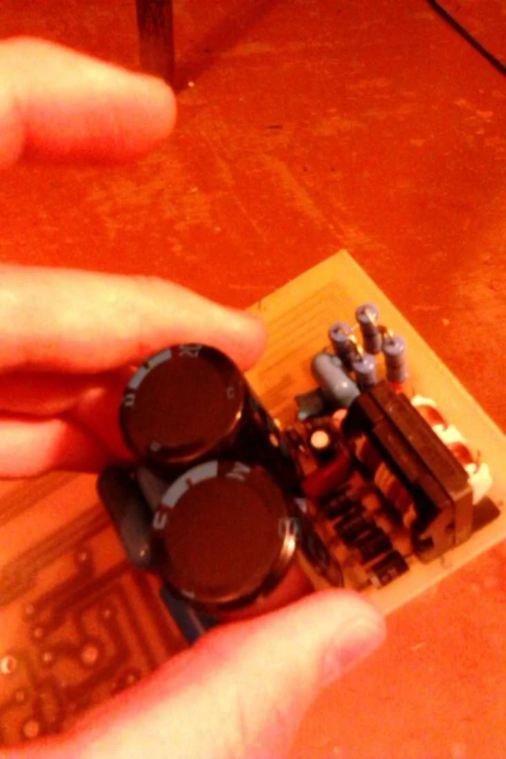

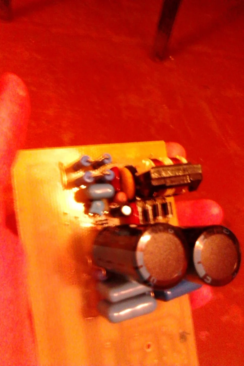

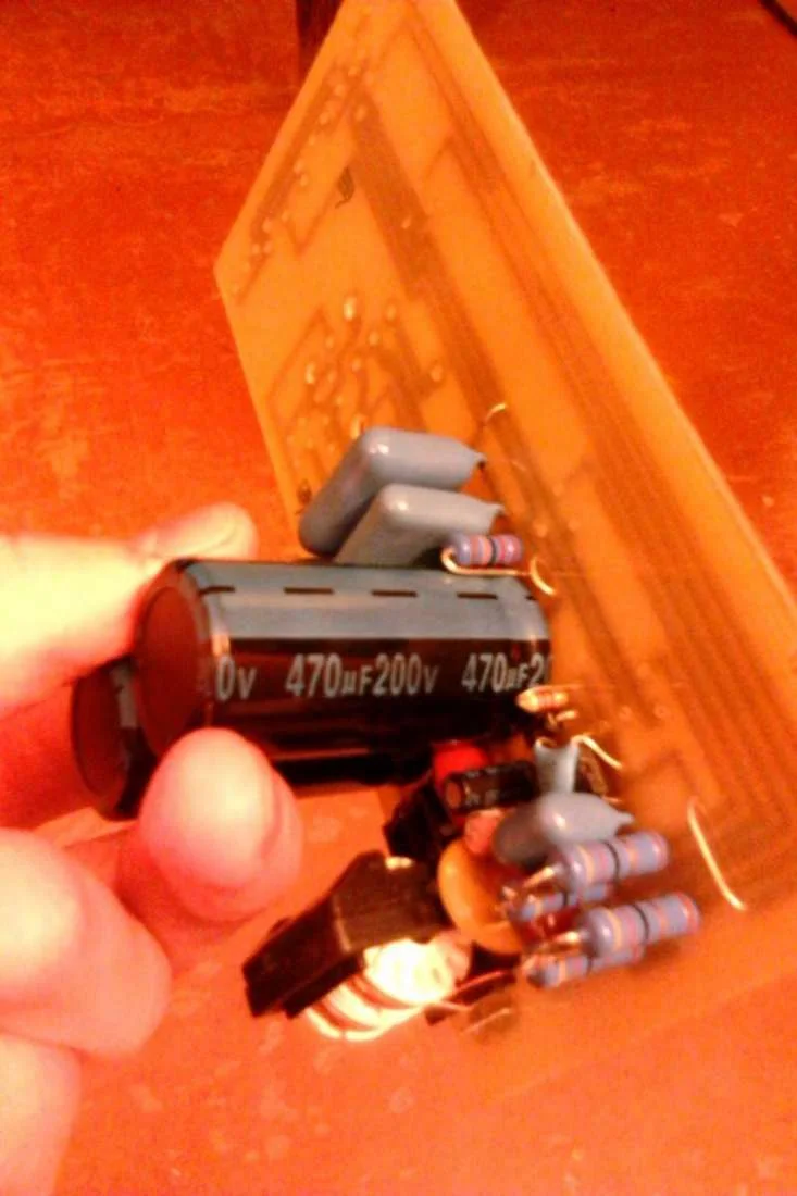

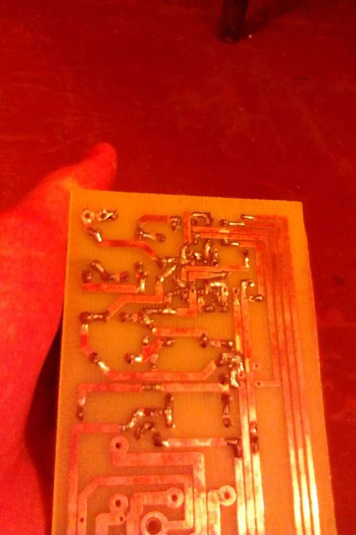

Дабы подавить ваш интерес (Особенно Александра) Выкладываю фото :)
Получилось очень компактно как и задумывалось :)

Компактно, не то слово - молодец. Главное чтобы заработало все (скрестил за тебя пальцы)
P.S. Ты не подумай что я придираюсь, просто высказываю свое мнение. Вот Дима переделал мою печатку и мне понравились многие решения (решил даже перенять многое) http://www.tehnari.ru/731527-post693.html :)
Так что дерзай, я за коллективный разум и индивидуальный подход :)
