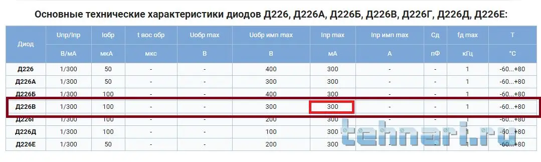

Это вообще-то динисторы (диодный тиристор).
Не, tehno014, не пойдут.
подойдут при токах до 300 мА.
В чём тогда сомнения ?Ток заряда аккума -150мА
Вам предложили резисторный делитель. Минутное дело. Считаете сопротивление, чтобы получить 5 мА, паяете его к "+", втрое большее к "-", к средней их точке провод от своего светодиода.

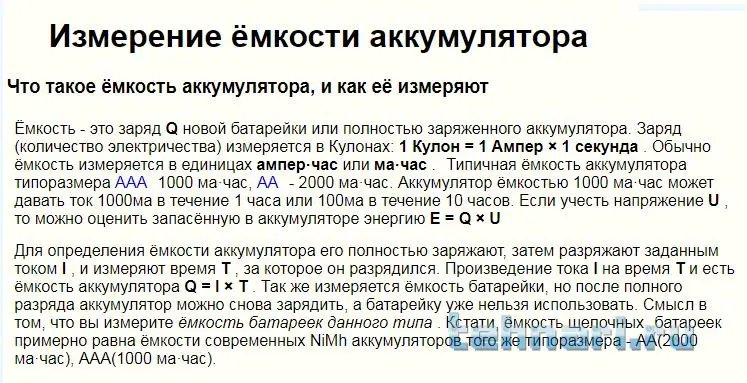

Стесняюсь напомнить всякое старьëпонятие ёмкость применяется к аккумуляторам, а не к батарейкам и измеряется в А/ч, а не просто в мА.
Ну таки вот тут, и причем что характерно, рекомендуют проверять новые батарейки таким образом и должно быть не менее 4-6 А, если меньше 3-2А то только для питания приемников. И факт купил красные Панасоник -напряжение 1.64в. а емкость 2.00 А, только зарядил в фотик-тот тут же стал показывать что с напряжением проблема.Стесняюсь спросить, и как это мы её замеряли?
Кроме того, понятие ёмкость применяется к аккумуляторам, а не к батарейкам и измеряется в А/ч, а не просто в мА.

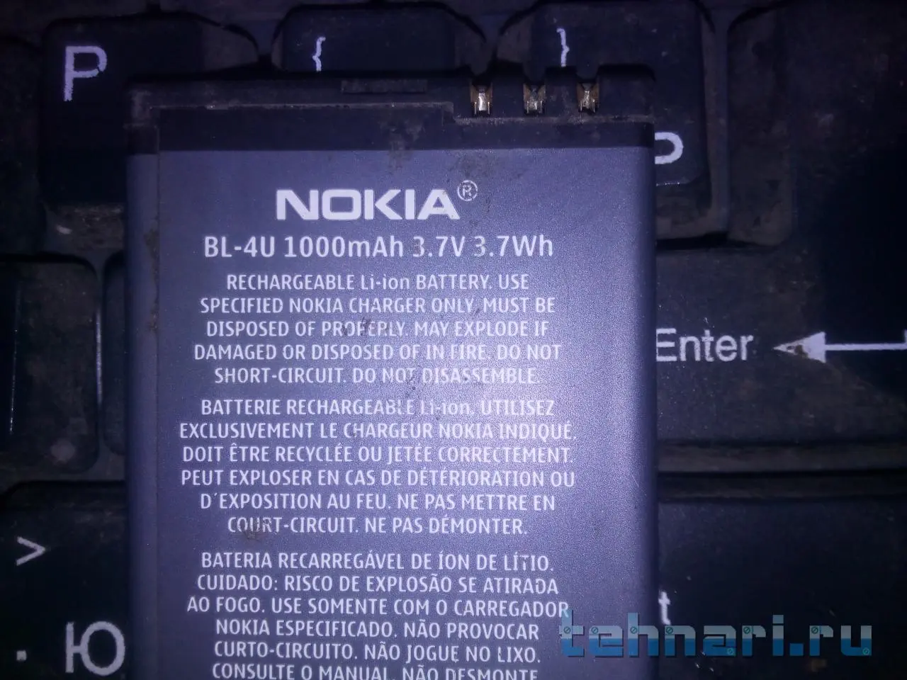

Можно, конечно. Но хотелось бы увидеть пример аккумулятора, на котором указана ёмкость в этих единицах.Ëмкость можно измерять в ватт-часах
емкость 2.00 А
Собственно, мы измеряем, хоть и косвенно, внутреннее сопротивление источника. И многие цифровые аппараты, сделанные для ширпотреба, к этому чувствительны. Значительно улучшает их возможности обычный кондëр Low ESR на несколько сотен/тысяч микрофарад в параллель источнику. Но производятлам это невыгодно.Это измеряется не ёмкость, а ток короткого замыкания, который имеет только относительное отношение к ёмкости аккумулятора.

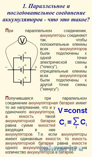

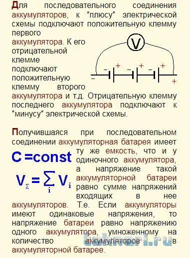

И правильно говорил.мой оппонент утверждал что ёмкость батареи увеличивается только тогда, когда их включают параллельно.

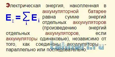

неИзмерение в Вт/ч
Ещё раз повторяю, что Ватт - это производная величина.ставит на свои места.
Сравнение разных производителей - это понятно. А напряжение и ток, которые должна выдавать батарея, определяется устройством, которое она должна питать.батареи разных типов и разных напряжений между собой.
Тонкости использования определённых типов батарей, не все могут обеспечить большой ток долговременно.Токо, не понятно зачем указывать эти Wh, если Ватты - это производная единица измерения ?
