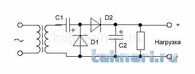

Скажите, при использовании удвоителя никакой выпрямитель уже применять не стоит? Какой емкости конденсаторы необходимо использовать? Спасибо всем за помощь, за живое общение. Это очень крутой сайт и форум, реально.... Для людей несведущих в электронике мощное подспорье. Спасибо. Единственный косяк, что одним и тем же собеседникам нельзя несколько раз оставлять положительный отзыв (репутацию). Всем добра.
не стоит, т.к. это и есть выпрямитель с удвоением напряжения

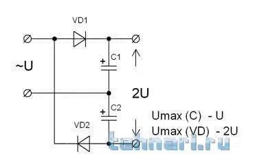

еще такая схема есть, иногда она более удобна чем первая
(трансформатор не нужен)
емкости такие же по 10 - 100 мкф
