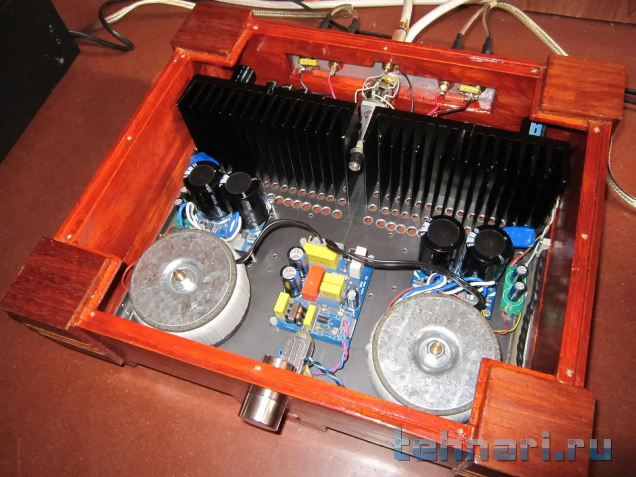

В общем УМ ZD-50 как бы закончил, на торы домотал дополнительные обмотки по 21 В для схемы защиты, кроме одного - думаю поставить чуть поздней регулятор громкости Никитина от antecom. В целом многое зависит от носителя звука, АС и т.д. Звучание неплохое, описывать смысла нет, мне нравится. Потратил немного денег, времени и не жалею.

Законченный усилитель, регулятор громкости сдвоённый СП3-30г-В, 10 кОм. Фона нет. Провода не экранированные. В паузах между фонограмами полная тишина. Усилитель двойное моно в одном корпусе. Каналы полностью развязаны, а земли соединяются на входных разъёмах RCA (между собой земли правого и левого каналов не соединяются). Звук в целом хороший.
Для меня это очень спорная конструкция как с эстетической так и с технической точек зрения.
собственно все сомнения вызывает корпус. С оригинальностью или тщательностью изготовления тут все отлично!
но вот форм-фактор вызывает сомнения. Как он увяжется с остальными компонентами? с обычными "кирпичами" все гораздо проще.
ну а с технической точки зрения. теплоотвод хуже (несмотря на отверстия),
пожароопасность выше, экранирование хуже...
опасаясь что данный усилитель может оказаться критичен к месту установки, я как минимум оклеил бы корпус изнутри медной фольгой и заземлил бы ее...
Однако данный усилитель значительно выделяется из ряда собратьев. Интересно.
Ещё раз внимательно прочитайте что я написал в #235.
С АС 8 Ом при питании усилителя +/- 28В (схема ZD-50) мощность примерно 40Вт. При прослушивании в течении 2ч. 30м. радиаторы усилителя нагреваются, не да такой степени как печка в режиме класса А. По конструкции, заземлению выше, в корпусе 2-е моно, полностью правый и левый развязаны, фона нет, провода не экранированы, "земли" правого и левого соединяются только на входных разъёмах. Дело не в корпусе из чего он сделан, а в монтаже. Это не первый мой УМ у которых нет экранированных цепей и нет фона и помех и работают они по 4...5 часов и при этом всё нормально. Теория теорией, а практика есть практика, когда сам сделал и уверен что всё хорошо. Хотя думайте как хотите, это ваше мнение, а свои выводы я изложил.

С технической точки зрения этот усилитель, а также как и другие мои конструкции не критичен ни к месту установки, ни к помехам. Насчёт экранирования внутри это уже слишком. Насчёт пожароопасности, так это если конструкция выполнена абы как. У меня даже ламповый в деревянном корпусе работает по 3...5 ч без перерыва, хотя лампы тоже греются.
