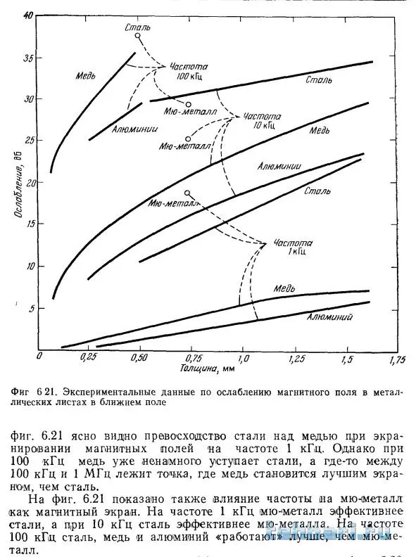

    55.3 KB · Просмотры: 136
    18.7 KB · Просмотры: 97
Зависит от частоты.

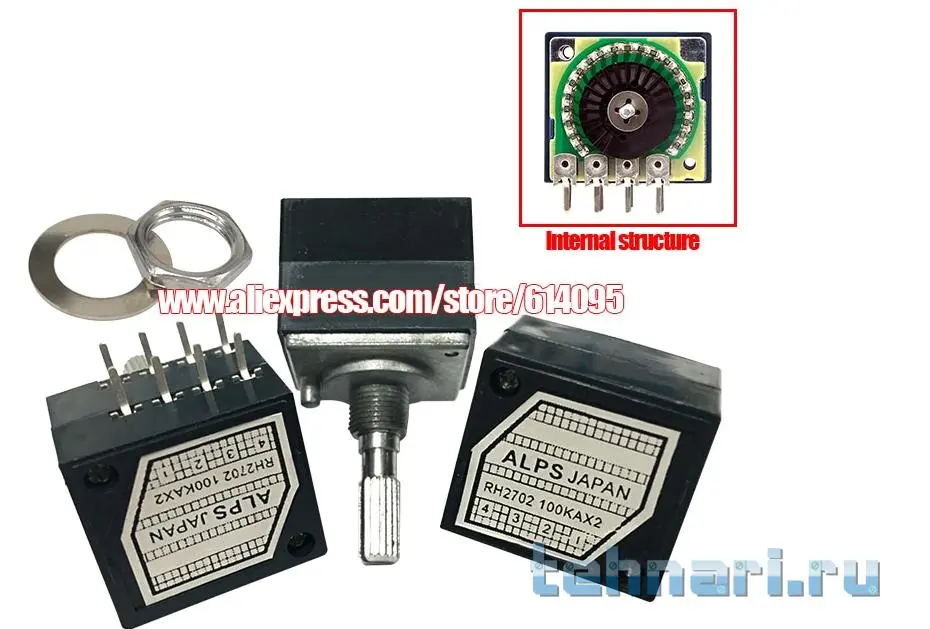

в качестве регулятора громкости пока будет такой китайский, разброс сопротивления небольшой.
Сзади отверстие у этого резистора - там под шестигранник внутренняя "звездочка", благодаря которой можно двигать один резистивный слой относительно другого. За счёт этого и выравнивается разница, нужен только тестер.
Терзают меня смутные сомнения, что там можно что-то двигать.
Завтра, на работе, посмотрю. Если не забуду, конечно.
Первый подвижной контакт закреплен на пластмаске жестко закрепленной на валу. Второй подвижной контакт закреплен на пластмаске которая имеет подвижность. Чтоб второй контакт повернуть относительно вала (соответственно и относительно первого контакта), нужно удерживать вал, а с торца вставить шестигранник или подходящую отвертку. Таким образом можно подрегулировать положение второго подвижного контакта и выставить в какой-то точке баланс сопротивлений в каналах. Но не по всему кругу поворота. Можно свести вначале, если это регулятор громкости, или в центре, если регулятор тембра или баланса.
У RH2702 тоже есть возможность корректировки положения второго переключателя чтоб установить синхронность переключения в каналах, для этого надо наклейку сзади оторвать.

Корпус усилителя, сделанный из металла, является экраном для него, защищающим от внешних наводок, а так же экранирует наводки, которые может создавать силовой трансформатор усилителя.
