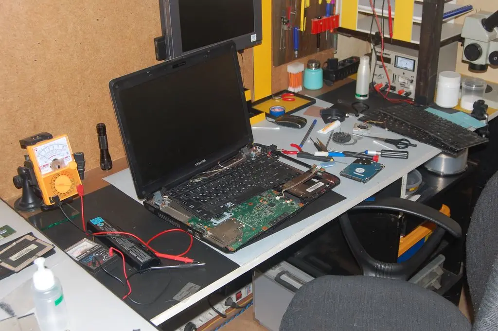

Если говорить о бардаке, то вот что сейчас на одном из столов:
Раскопал старую Ошибу, решил что-нибудь соорудить.
Провозился вчера весь день. Вроде завелась. Вентилятор умерший (на глушняк). Подобрал похожий, вроде подогнал (Дремелем) по посадочному месту.
Теперь вот чешу репу... Собрать ее как ноут, или сделать в отдельную коробочку с выводом на монитор?
И в первом и во втором случае она как бы и нафик не нужна.

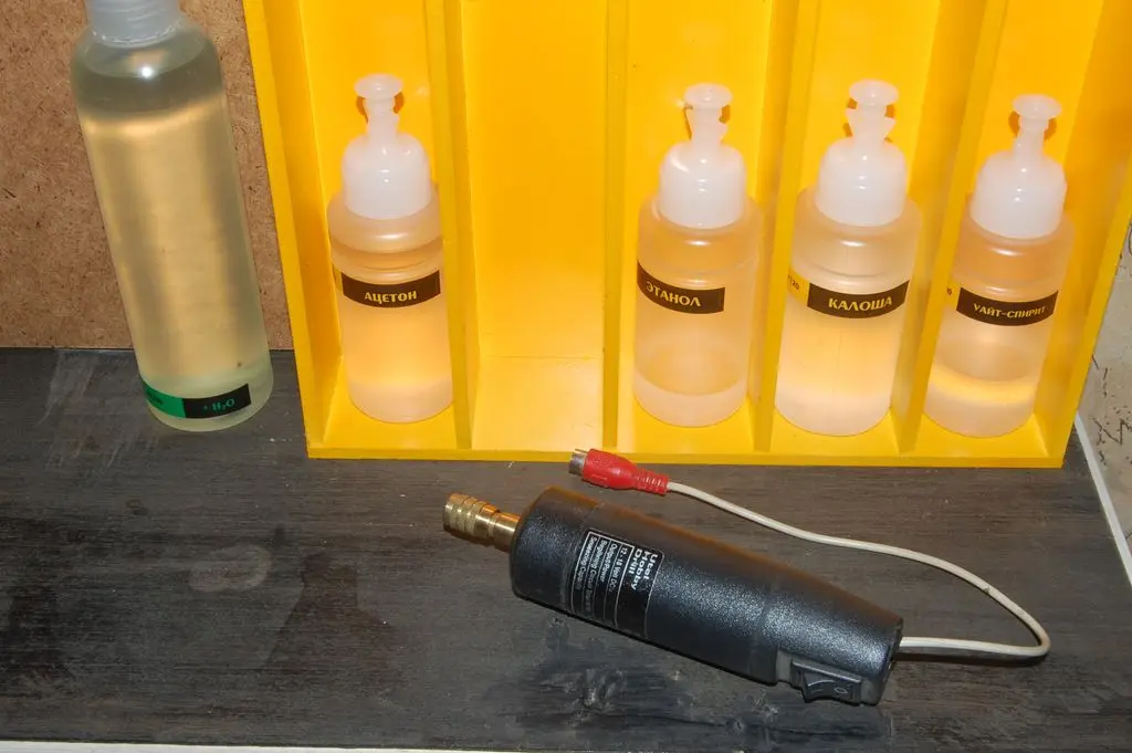

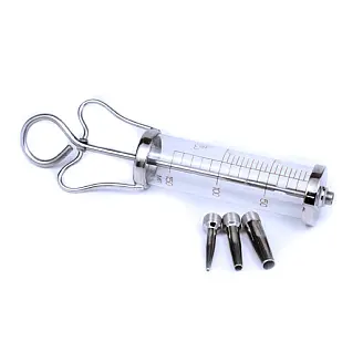

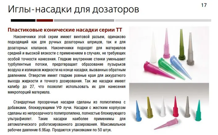

Кстати, о флюсе в шприце и о шприцах. Где берут толстые иглы, чтобы флюс продавливался?
В магазинах, торгующих паяльным оборудованием. Могу шепнуть адресок (правда там минимум по 50 штук).

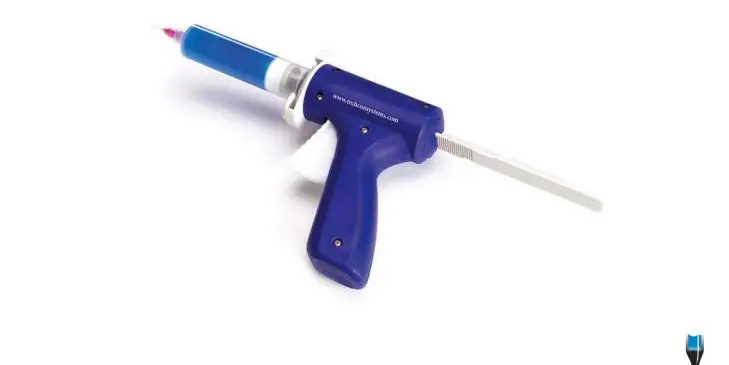

Еще весьма удобным девайсом является такой ручной дозатор.
Спасибо, конечно, но учитывая, что от Вашего города до моего МухосранскЪа пять тыщ верст и, как минимум, одна госграница, я думаю... оно того не стоит.
При случае допрошу местного ветеринара, может у него чего найдется.

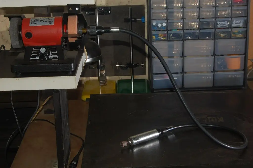

Немного об электроинструменте
Об электроинструменте говорить (и показывать) можно много.
Чтобы в это не впадать, скажу лишь о некоторых моментах, которые выделяются в моей практике.

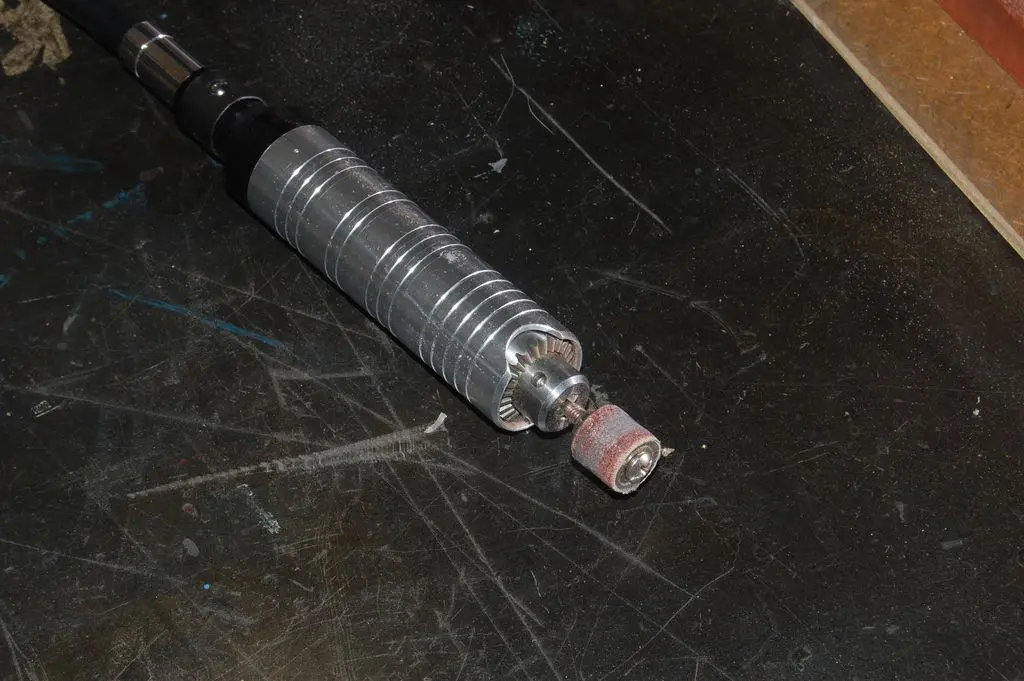

Пожалуй, самое частое применение находят "бормашинки" ("шлифмашинки", "Дремели" и т.п.). Сейчас их у меня четыре..., нет, пять.
Не найдя поблизости собственно "Дремель", использую DWT, ProRab и прочие небрендовые, но вполне добротные машинки.
Это обычные ProRab под стандартные насадки.
Есть машинка, на мой взгляд, поинтереснее, т.к. имеет кулачковый патрон до 5 мм и 240W на валу.
Движки у всех с коллектором, поэтому обороты регулируются.
Я считаю, что для работы иметь 3-4 таких машинки - оптимум.
Не тратится время на замену насадок.
Нерешенным остается вопрос универсального "стапеля", т.е. какого-либо зажимного приспособления. Пока приходится обходися небольшими тисочками и струбцинами.
Всерьез думаю применить для этих целей небольшой токарный патрон, закрепленный на металлическом основании с возможностью его поворота в горизонтальной плоскости.

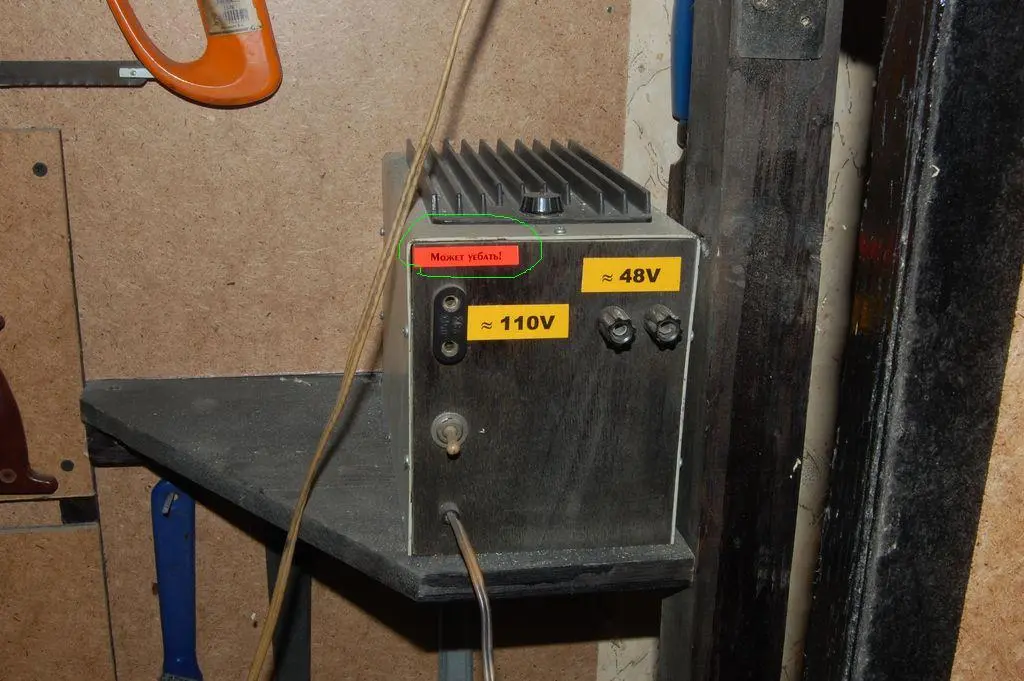

Дальше... Есть, конечно обычный "джентельменский набор": дрель(и), "болгарка", дисковая пила, электролобзик, ручной фрезер (адская машина - 33 тыщи на валу), фен(ы).
Об этом уже столько всего сказано, что особо и не добавишь. Одно только скажу. Если у инструмента позволяет привод, питаю его, как правило, пониженным напряжением (это не касается устройств, имеющих собственные симисторные регуляторы). Благодаря этому, инструмент живет дольше (и визжит меньше).
Да, я теряю крутящий момент, но обрабатываемый материал всегда может дать нужную подсказку. Ведь нет никакой необходимости пилить #5 мм полистирол или ПММА, гоняя дисковую пилу на максимуме. Может быть поэтому, обычная Makita служит мне уже лет десять (при достаточно интенсивном использовании)

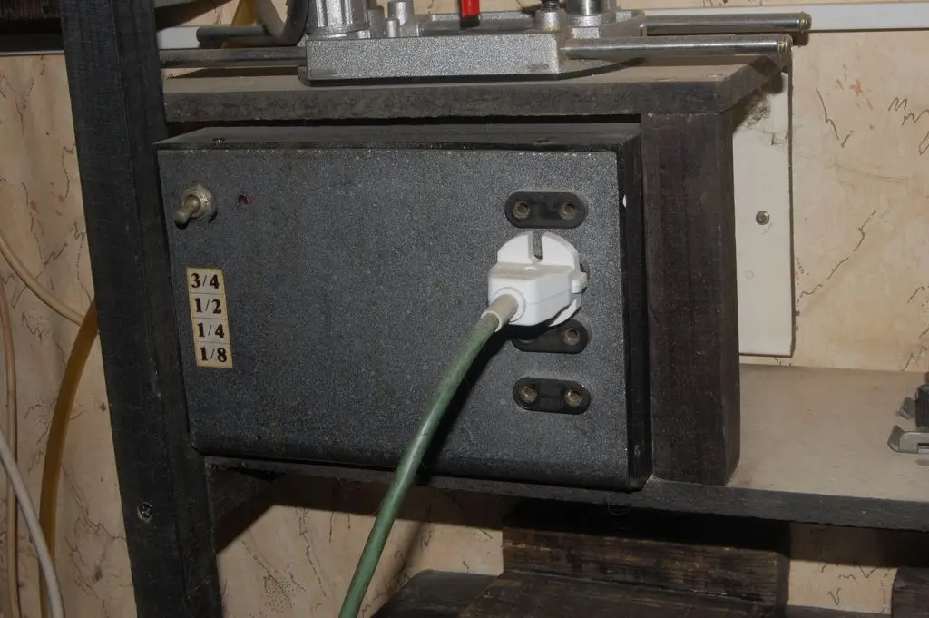

Для понижения напряжения использую не электронику... Обычная линейная трансформация.
Первый - ЛАТР с отводами, второй - довольно мощный транс от чего-то там старо-компьютерного:

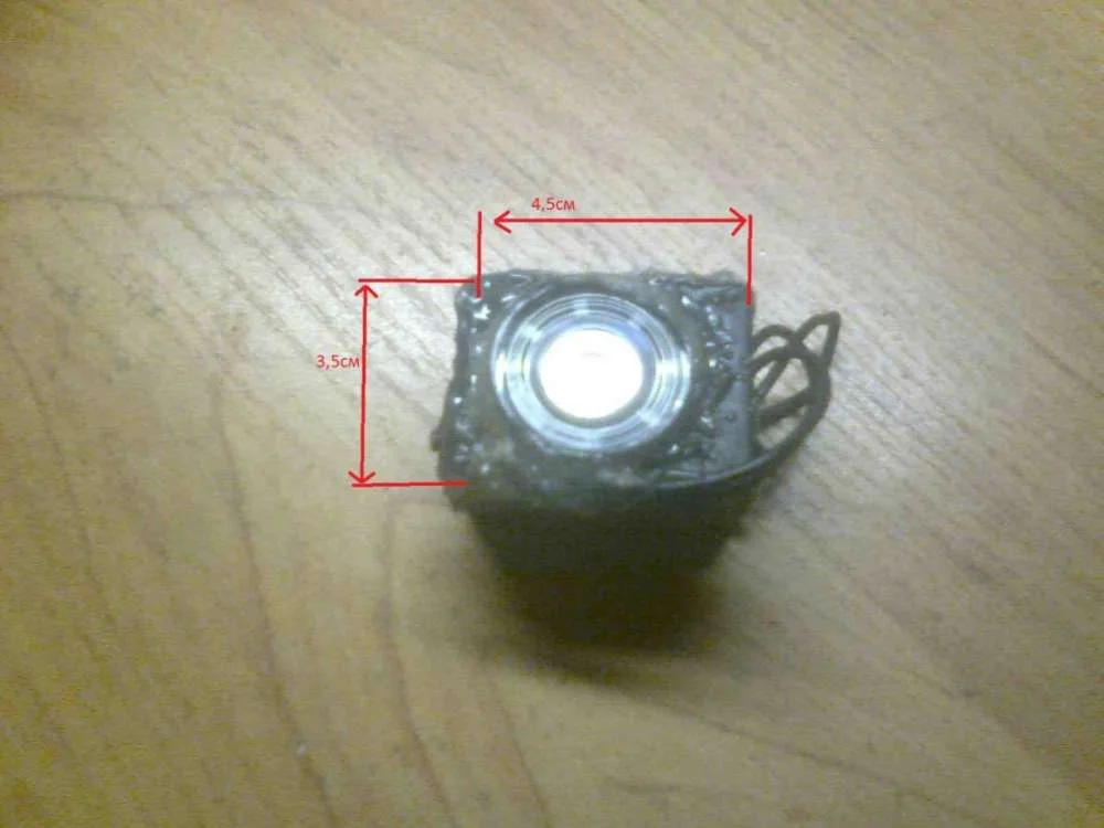

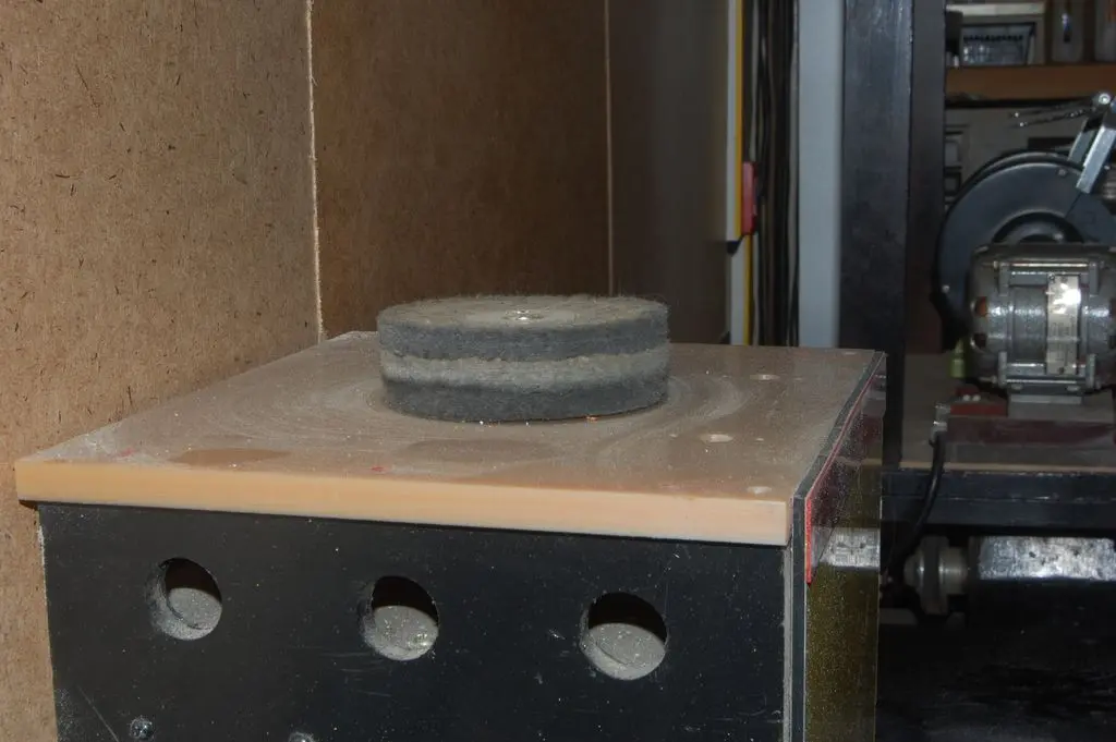

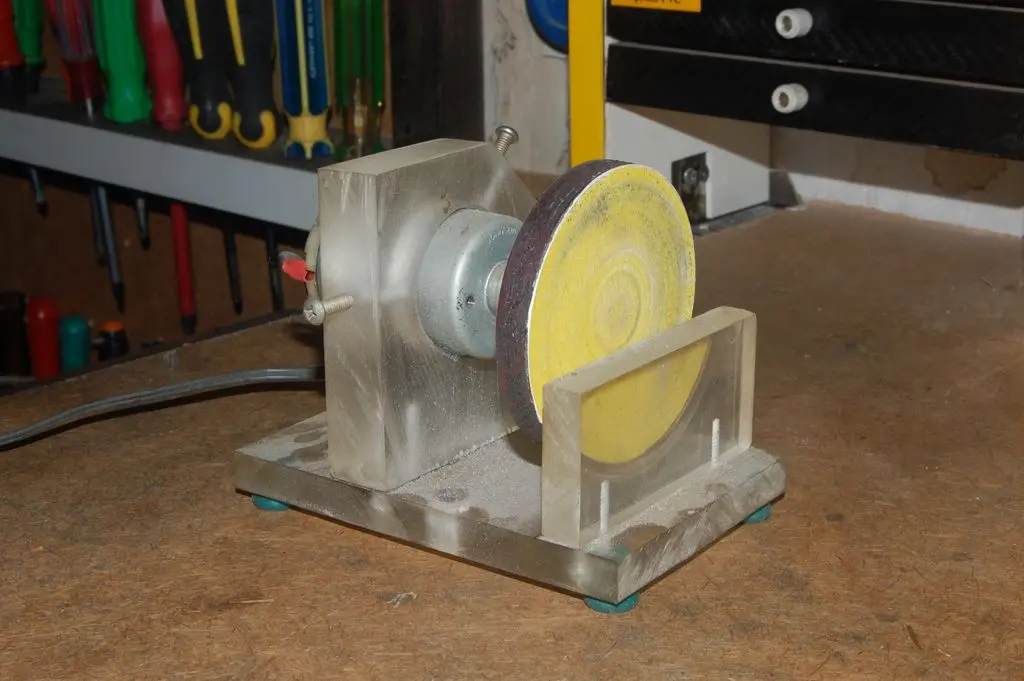

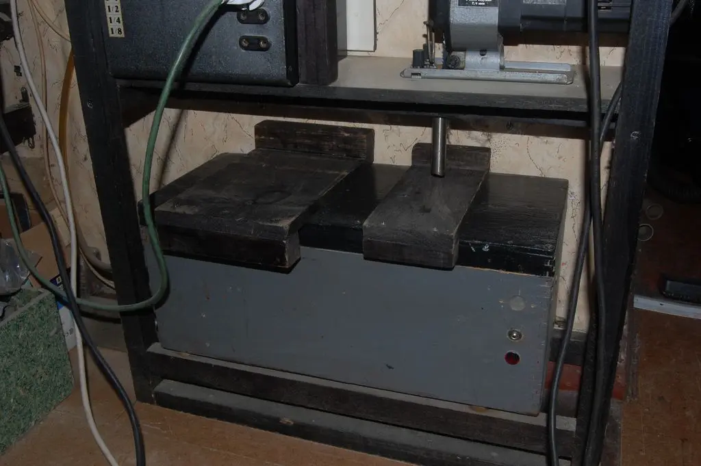

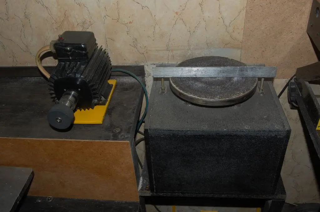

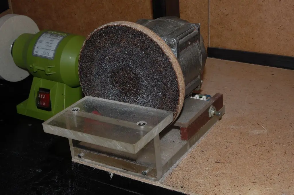

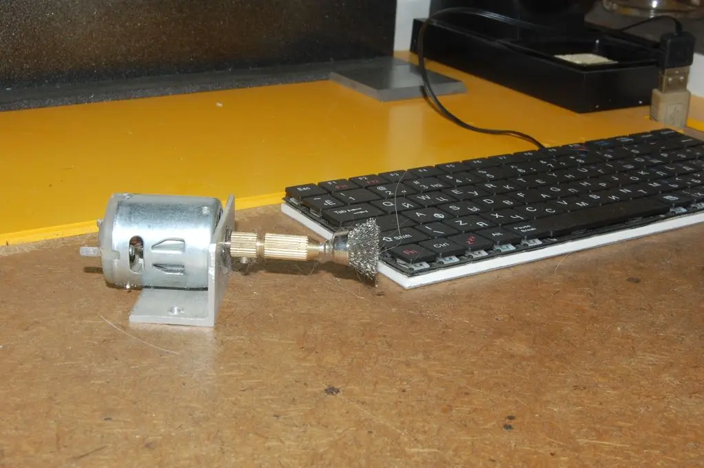

Ну и немного о самоделках. Немного, потому-что их немного.
Назначение можно не обЪяснять.
Разве что, предпоследняя - это для чистки жала паяльника во время работы (она установленна на ножку стола ершиком вверх и для снимка, я скинул клеммы и вытащил ее на стол).
Ну а на последнем фото - ящик. Это компрессор из компрессора-же от какого-то советского холодильника. Это для аэрографов. Обхожусь без рессивера. "Магистраль" (латунная трубка + шланг) проложена так, что во-первых в ней гаснут толчки, во-вторых, фреоновое масло "доплевывается" только до фильтра (обычный автомрбильный топливный фильтр), установленного выше и после выключения стекает обратно.

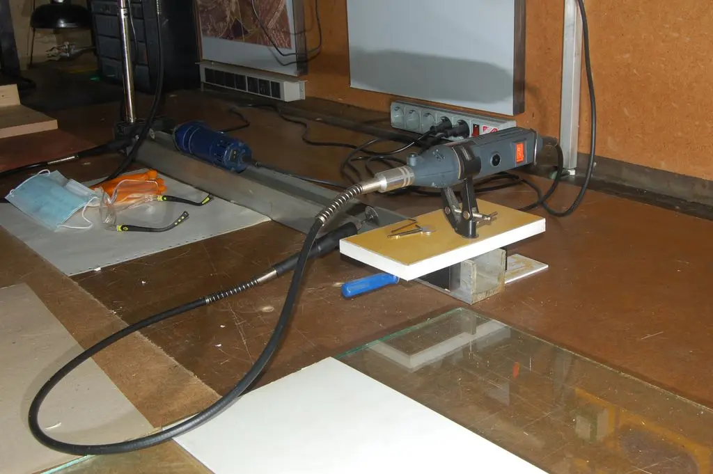

Ну, еще пару слов. Есть у меня сколько-то там совсем маленьких машинок с цанговым патроном, подобных этой:
Их использую, работая сидя за столом. Для унификации всем сделал одинаковый "разем питания" (они "мамы" есть в продаже с кабелем ок.20 см). Хотя можно использовать и RCA -тюльпаны.

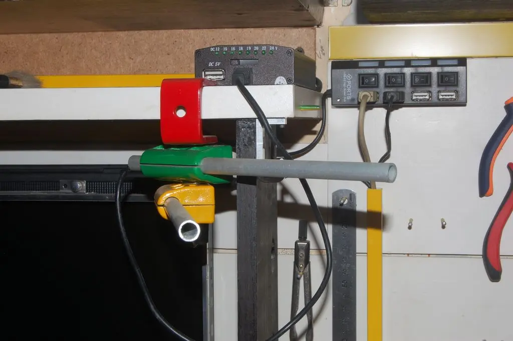

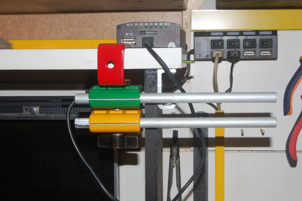

Сейчас над столом делаю такой вот подвод питания:
Думаю там тоже все видно и понятно. ИП - ноутбучный регулируемый импульсник на 4 Ампера. По второй трубке - 12V.
Ну, пока вроде все. К нам тоже подкрадывается осень, по утрам уже +5 всего. Кошка-Брахма это чувствует и в основном проводит время так:

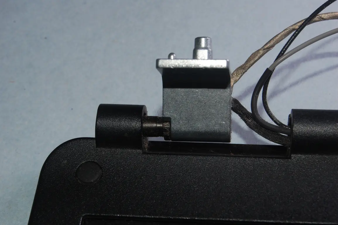

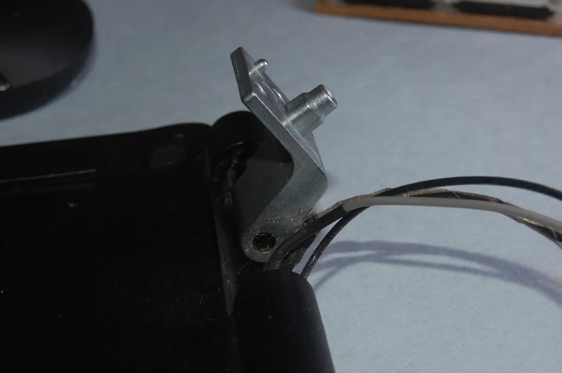

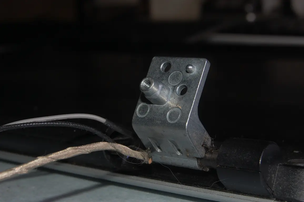

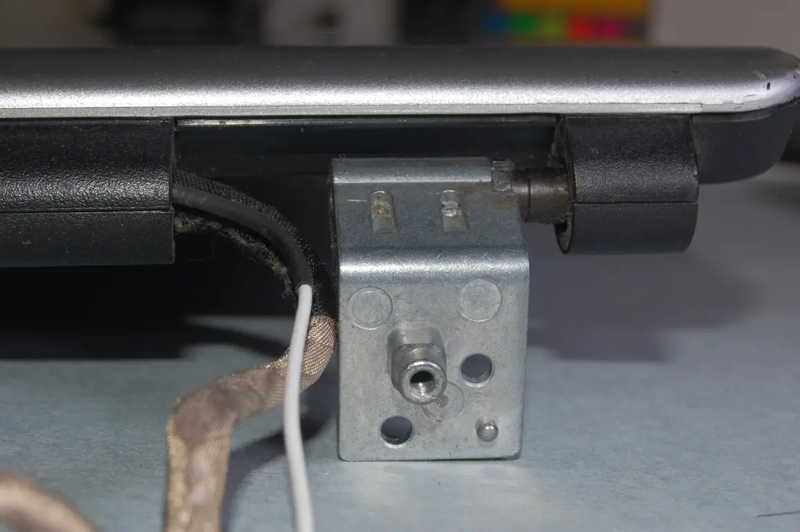

Уважаемые, хочу совет спросить.
Имеется вот такой шарнир (в 2 экз.):
Как многие догадались, это верняя часть ноутбука Тошиба (а кто мог еще подрбное сотворить, кроме Ошибы?). На этих "петлях" она крепится к нижней части.
Собственно проблема в том, что обе петли имеют люфт. По рабочему ходу порядко 0,5 мм. Бокового люфта нет. Люфт не технологический, а от длительного пользования.
Учитывая консольность конструкции, ясно, что верхняя часть будет болтаться как... (воздержусь от терминов).
Шарнир неразборный, необслуживаемый.
Как победить люфт? "Шубу" из фольги попытаться вставить или... Или что тут еще возможно?
Корпус шарнира... похоже силумин. Ось - сталь.
Может кто знает хитрости таких приколов.

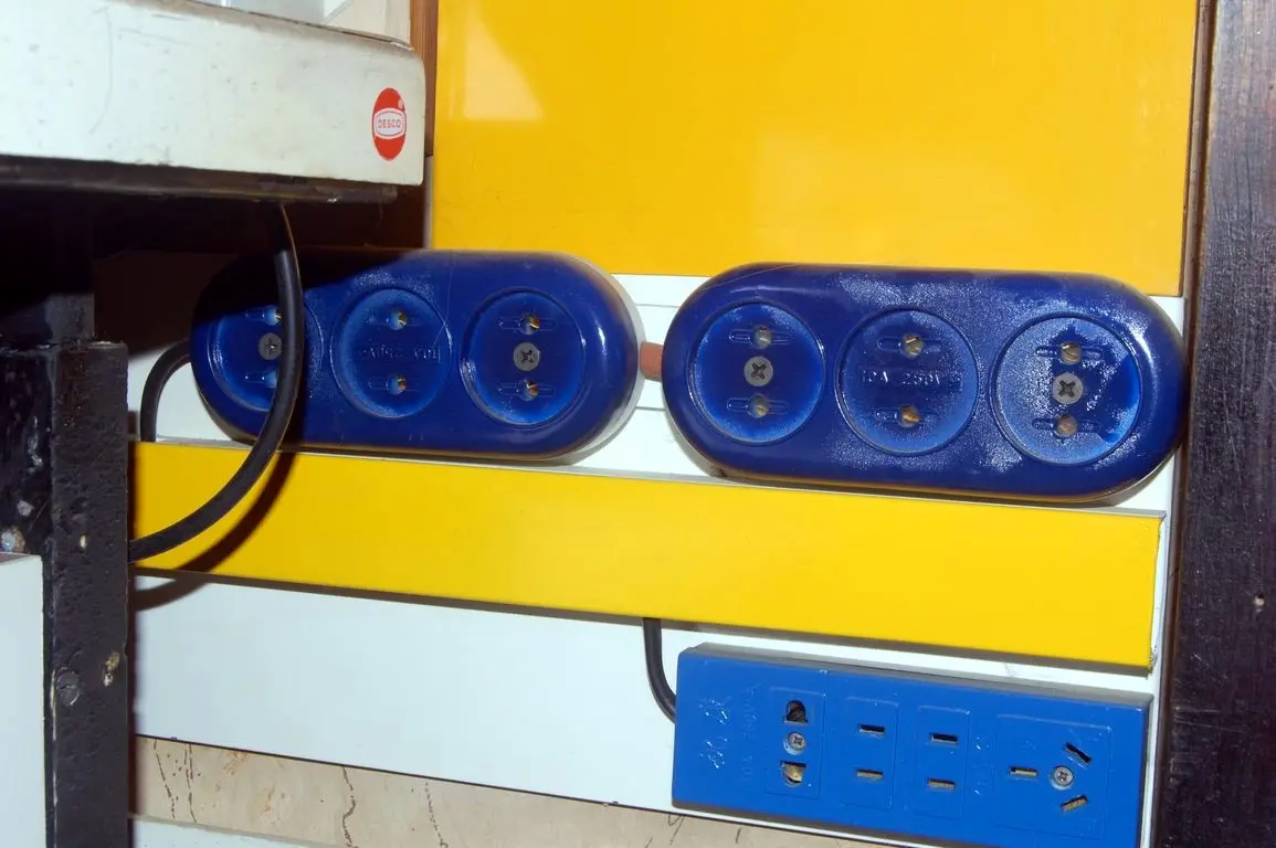

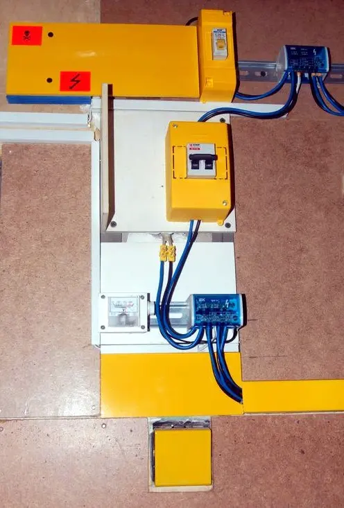

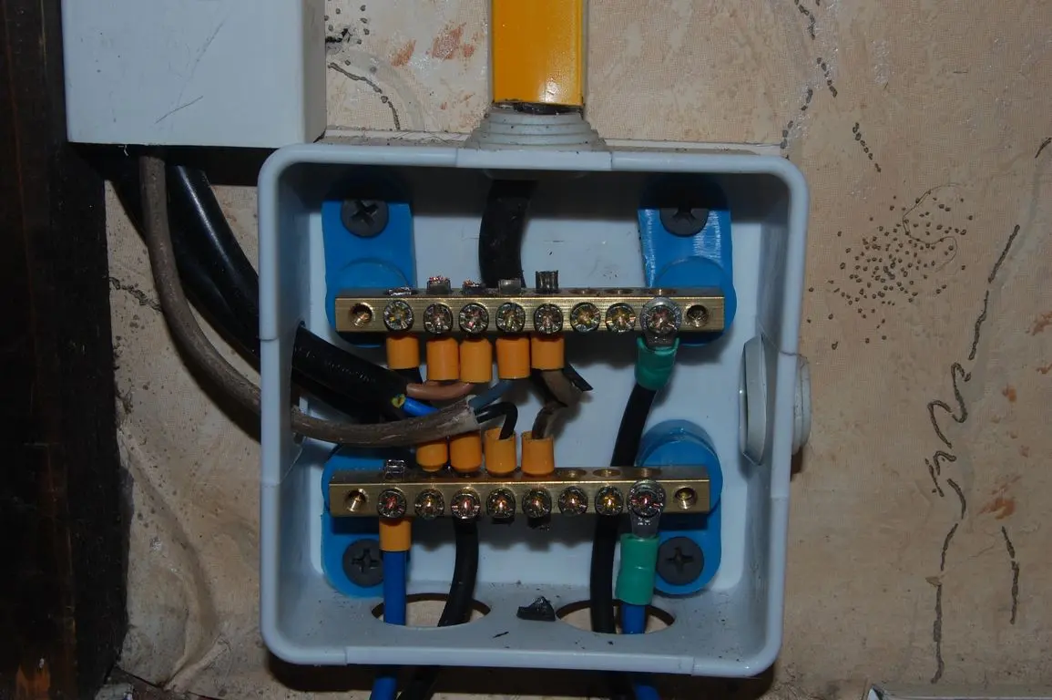

Электроразводка
Продолжу рассказывать о мастерской.
Дом, в котором находится мастерская, скажем так, далеко не новый.
Завести в мастерскую 3 фазы в общем-то несложно (РУ находится в этом-же подЪезде, этажом выше).
Сам я не монтер, но это не проблема. Проблема в... документации. Когда мне озвучили ценник на ТУ для того, чтобы я мог завести в квартиру три фазы, я счел такие цены неразумными и решил ограничится тем, что есть.

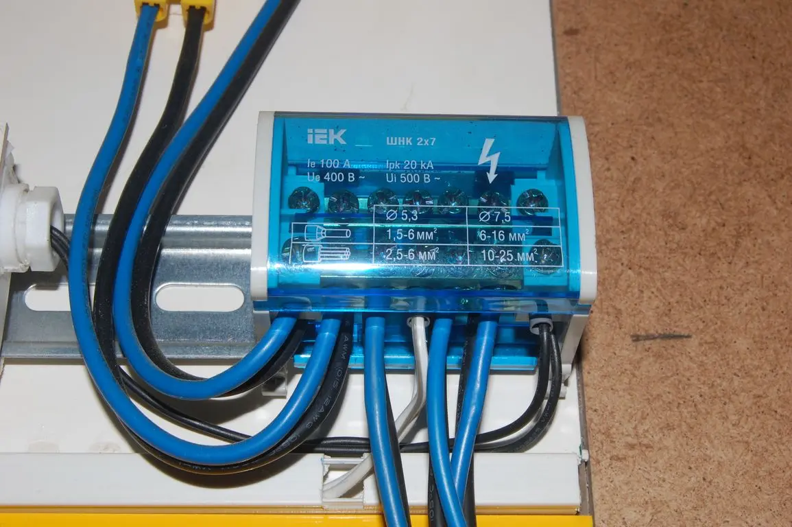

Собственно, больших нагрузок на сеть я не даю, но все-равно, разбил потребление на секции и на каждую секцию поставил "автомат".
Сам ввод сделан кустарно, а распределение (сейчас профессиональные электромонтеры предадут меня анафеме) сделано при помощи т.н. "нулевых шин" в защищенном исполнении:
Я ничего криминального в таком решении не разглядел, поскольку все делал сам, а я не монтер)).
Вот, собственно, сам ввод в мастерскую (это уже после счетчика, который установлен в РУ):
Здесь надо дать пояснения. Верхний одиночный автомат (25А) и верхнее РУ сделаны для запитки того, что нельзя будет отключать, уходя на ночь
(что-то мне подсказывает, что я таки поставлю аквариум в мастерской).
Пока эта часть не нагружена ничем.
Нижний двойной автомат (25А) - основной. От него через "РУ" разведено питание по секциям (всего их пока четыре). Проводка многожильная. Почти везде уложил в кабельные каналы.
Уходя на ночь домой, я тупо обрубаю мастерскую этим автоматом.

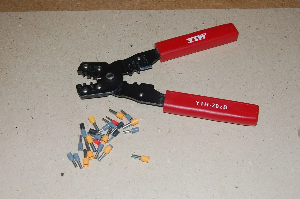

Дальше... Дальше лишь несколько моментов.
Распределение "на местах" выполнено так-же, с помощью нулевых шинок, заключенных в стандартные распред.коробки.
Для удобства монтажа использую обжимные наконечники.

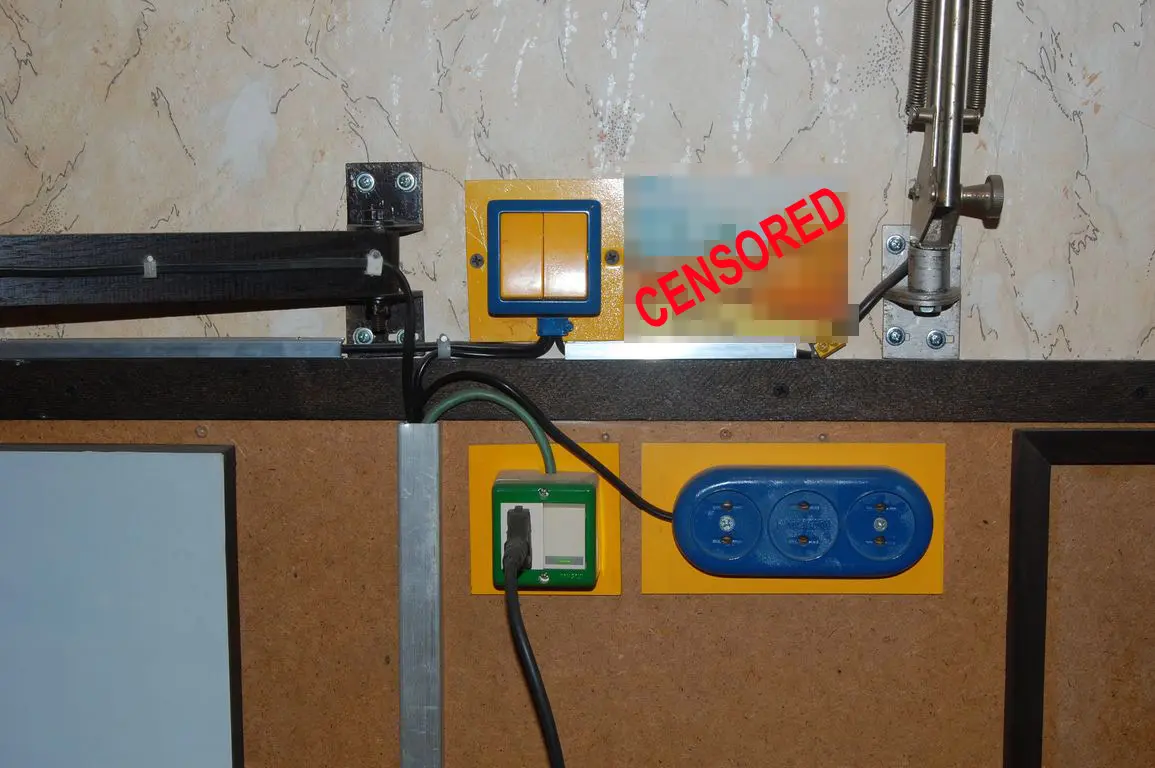

Еще скажу, что поскольку использую пониженные напряжения (я писал выше), то и розетки маркирую. Разными цветами. 220V - синие, пониженные напряжения - зеленые (надо туда еще вольтметры приаттачить).
Некоторые элементы автоматики (силовые таймеры, терморегуляторы) я уже приобрел, но пока не устанавливал - это актуално будет при подготовке к зиме, которую, судя по прогнозам, нет пока необходимости начинать.

Ekzot, особенно умиляет картинка около жёлтеньких выключателей. :tehnari_ru_707:
Ну ,а как же без этого, но я промолчу:), а скажу лишь что будит очень плохо, если к вам в гости зайдет пожарный или электрик:).
Тридэ принтеры не практикуете? печатать самому себе гаджеты, например?
Нет, увы...
Хотя, это не за горами.
Причина простая - я один. Я не смогу прыгнуть выше собственной задницы.
Спасибо за добрые слова.
Ну... разве это так-уж не соответствует сути взаимоотношения полов?
