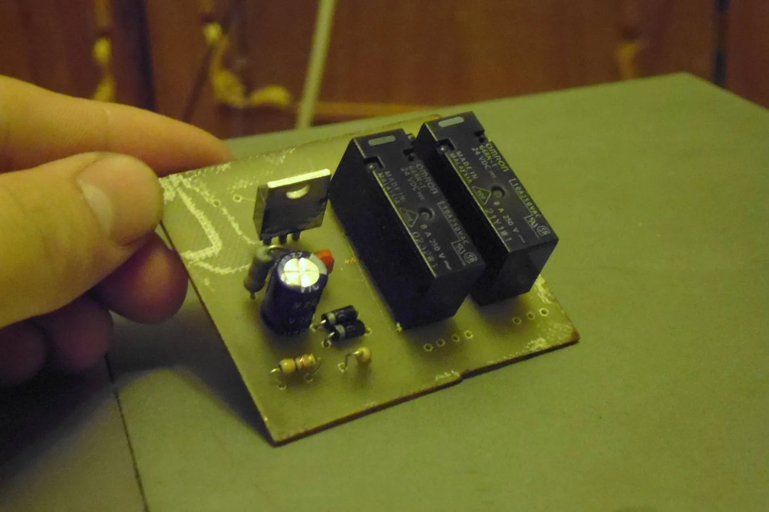

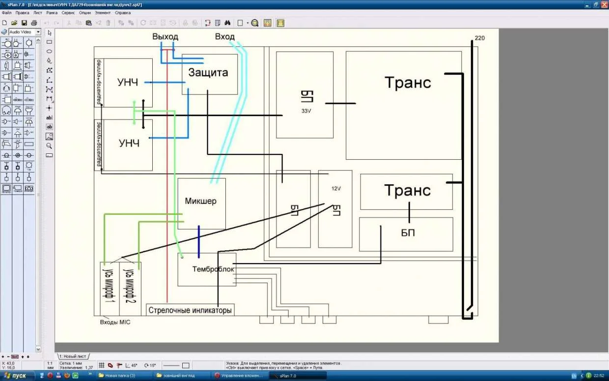

Вот конечный вариант схемы...
и фото продолжения

Я вот что не пойму, зачем эти извращения с однополярным питанием предусилителя работающего от электросети?
Всмысле? Можете по конкретней обяснить?

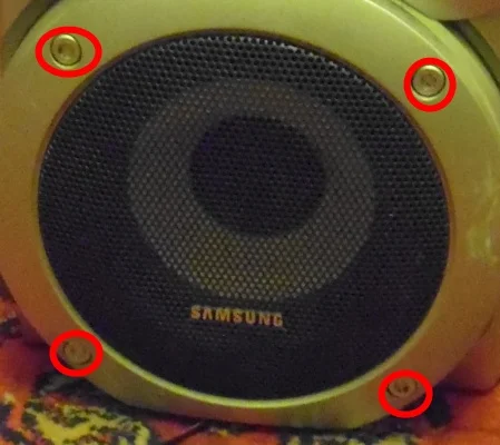

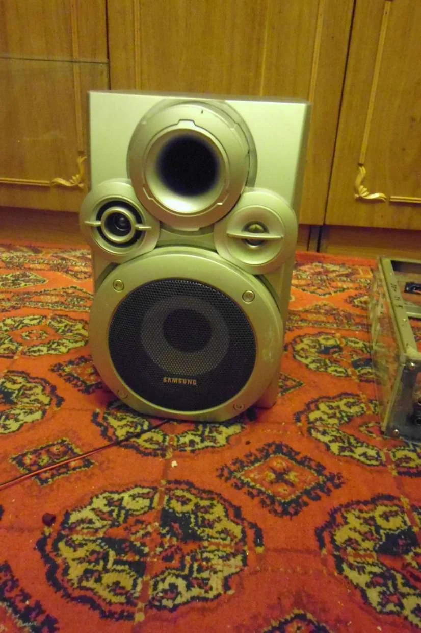

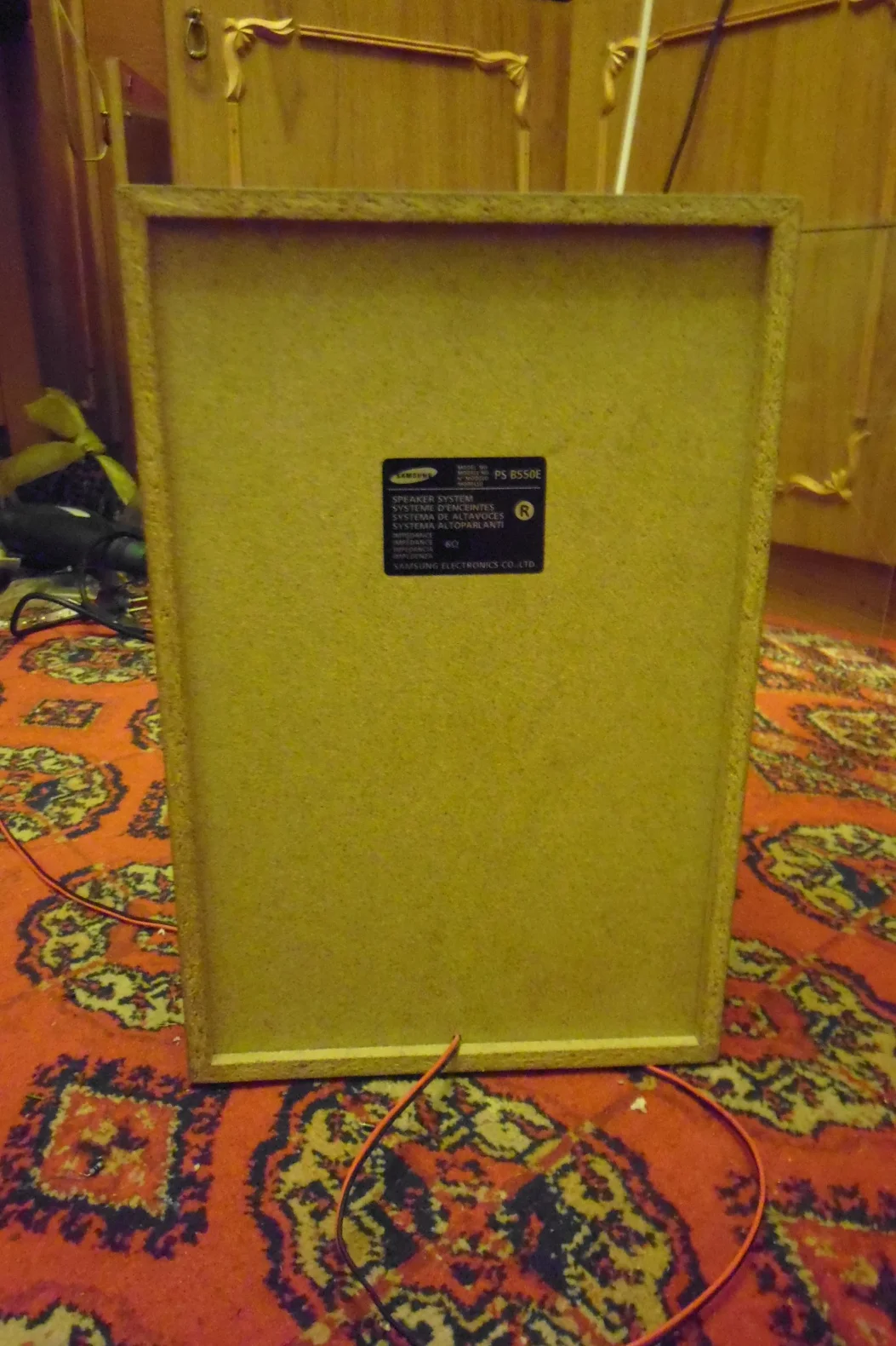

как открыть такую колонку?
Там по ходу динамик накрылся...Может смогу перемотать котушку
    119.7 KB · Просмотры: 83
    169.7 KB · Просмотры: 64
дай ракурс с угла колонки, пластик при сборке крепят последним, растворителем можешь поплавить пластик...
может быть ПВА или термоклей...
скарее всего на ПВА, прощупай через пленку шурупы (ДСП изначально черновое дыло 10мм толщиной)
Здесь не пробовал открутить?
Весь звуковой тракт следует делать однообразно. Если оконечный усилитель питается от двухполярного питания, то таким же способом нужно делать и питание предусилителей. Для микросхемы ТЛ072 оптимальное питание от +/-12 до +/-13 вольт, но никак не однополярка в 12 вольт. Разнобой с питанием может создать нерешаемые проблемы с фоном.
у меня будет два трансформатора и разные выпрямители для разных устройств, так что думаю фона не будет

Я уже открыл..динамик еле-еле играет и трищит...Это котушки подгорела?

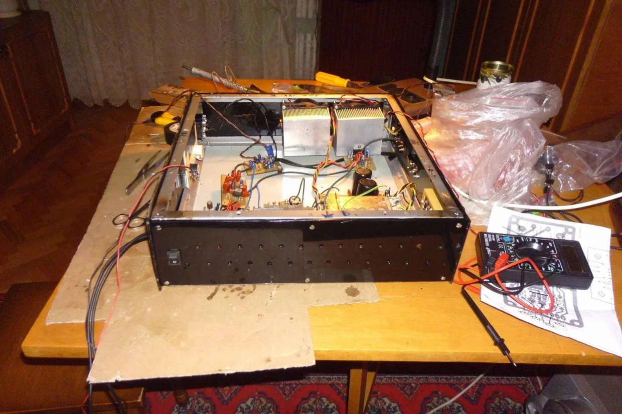

Теперь немного изменилась блок-схема усилителя от начальной.
    57.4 KB · Просмотры: 104
И снова всем здрасте!!1
Давно не был...Дела идут не очень, так как все проблемы с микшером (сводка двух микрофонов с линейним входом)...

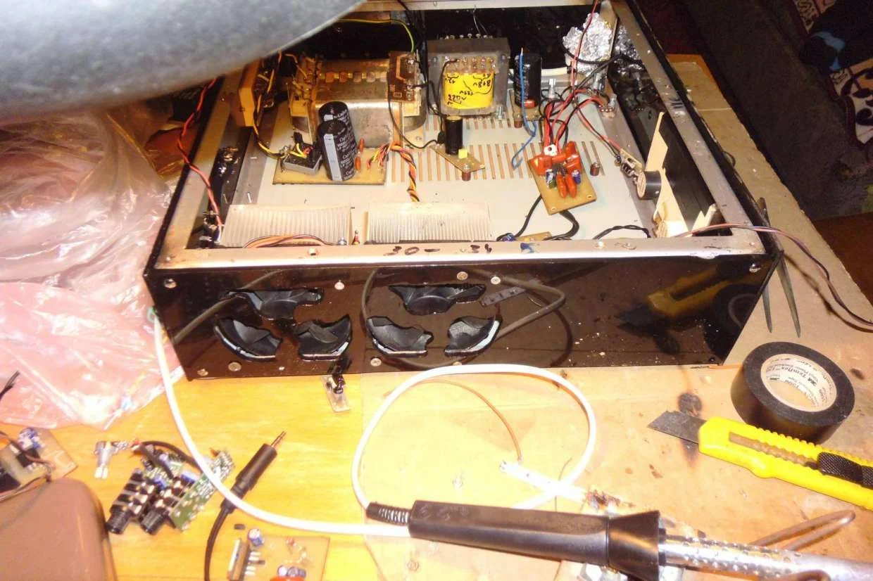

Сделал я на теперь на тл072 но она ведет себя не адекватно...Микрофон слышно и даже очень громко, но он периодически пропадает (пол или даже меньше секунды нет звука с микрофона и столько же звук идет)...И слышно его только, когда на микрофонном усилителе полная или почти полная мощность...

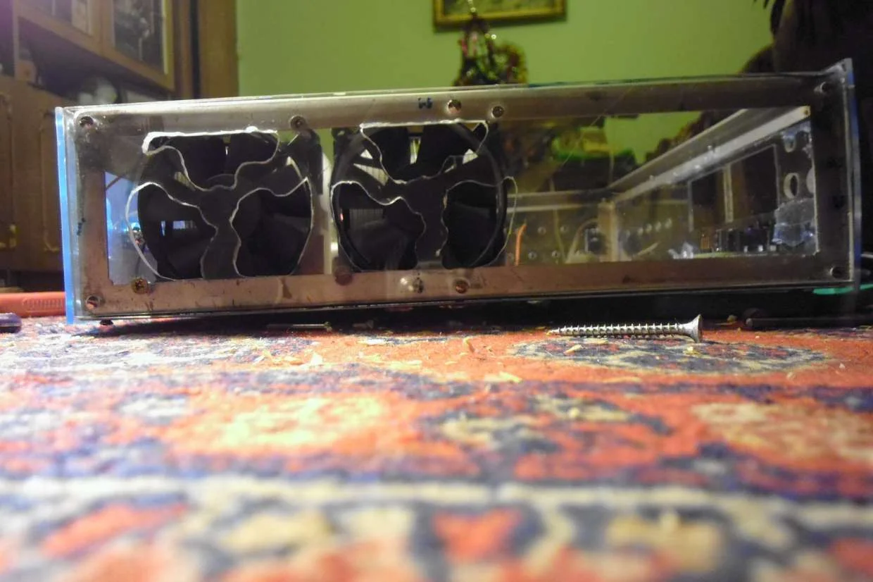

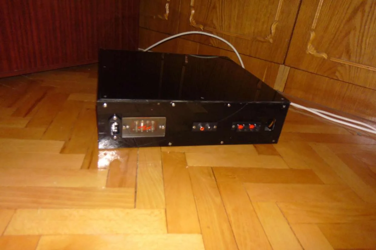

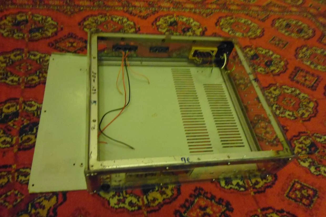

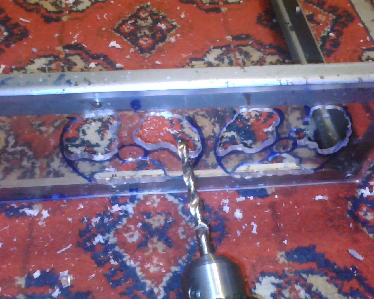

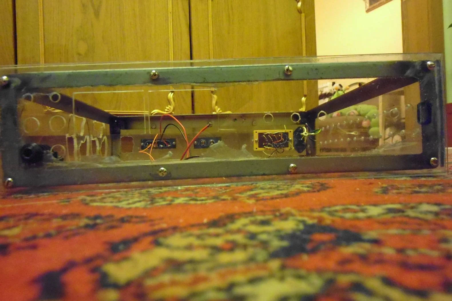

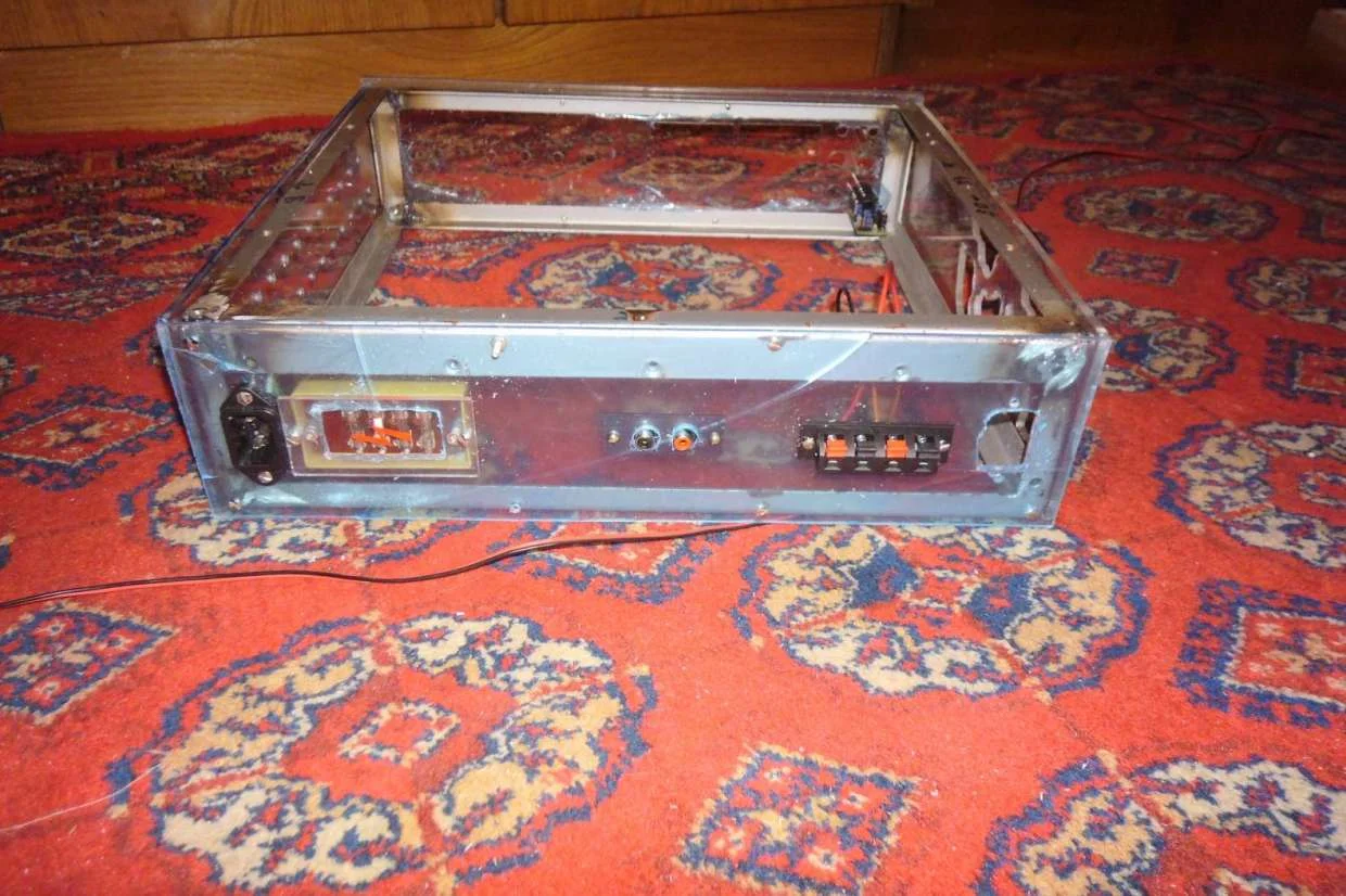

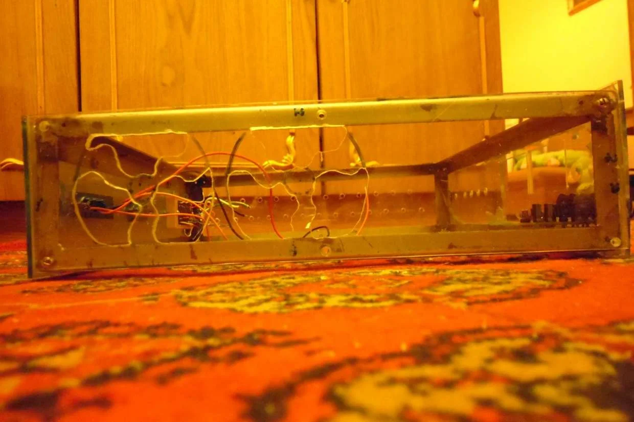

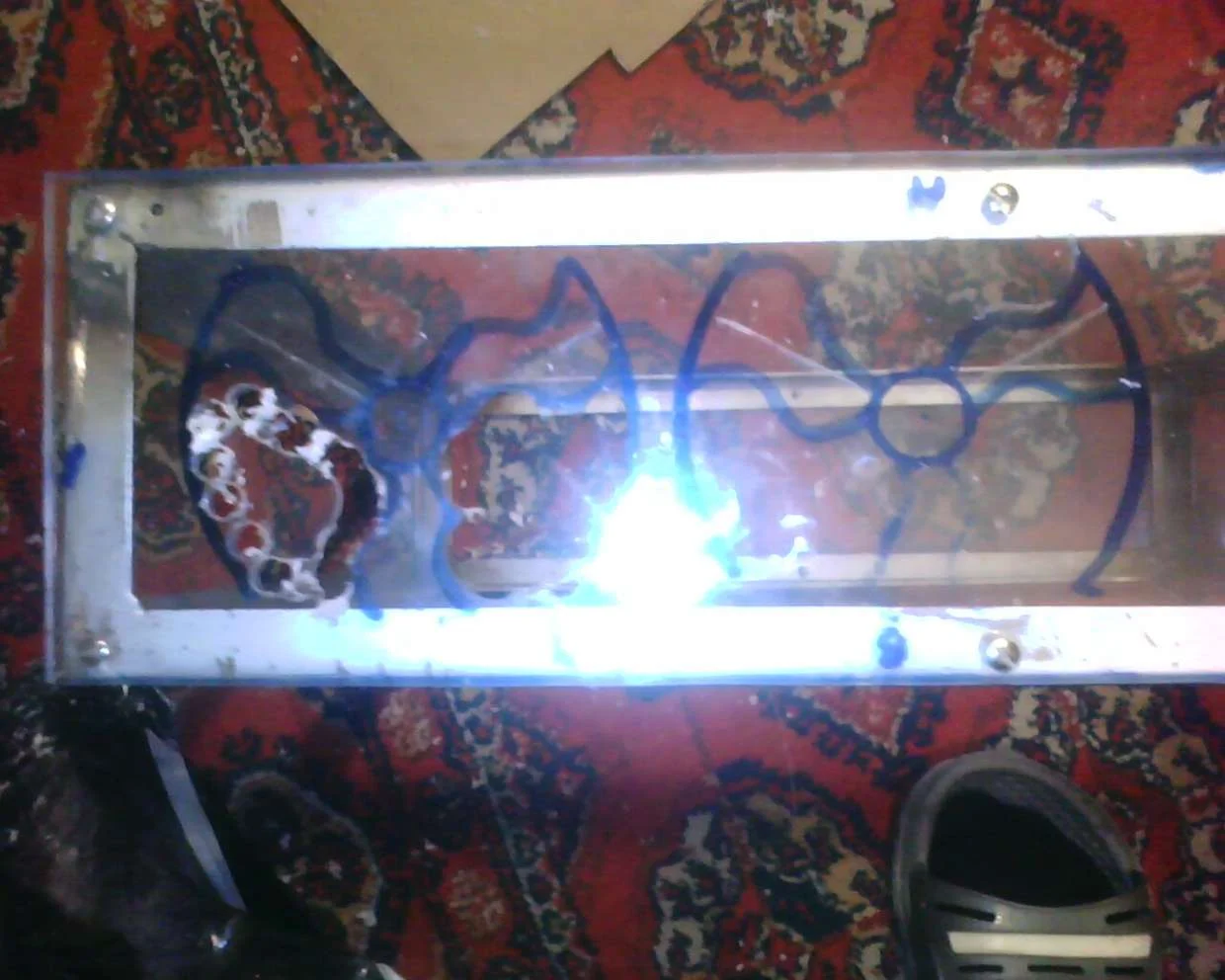

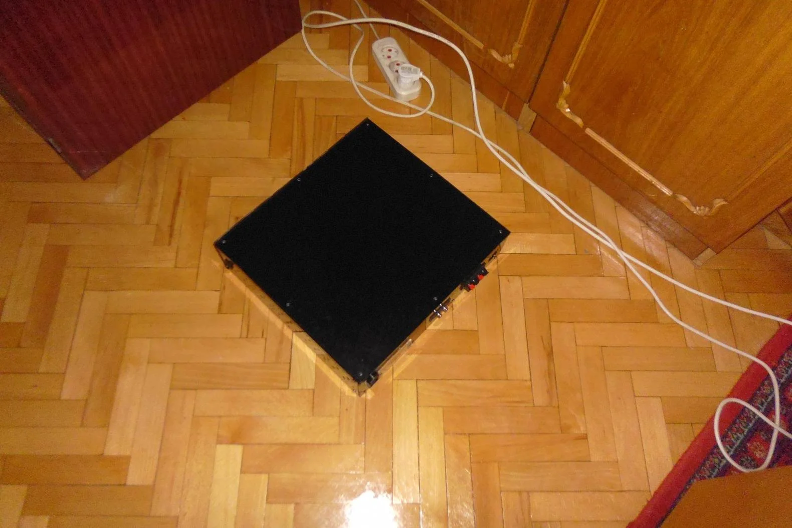

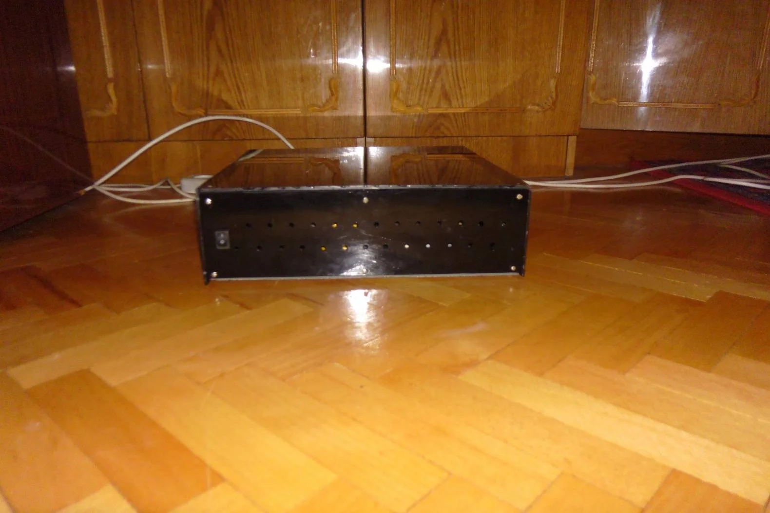

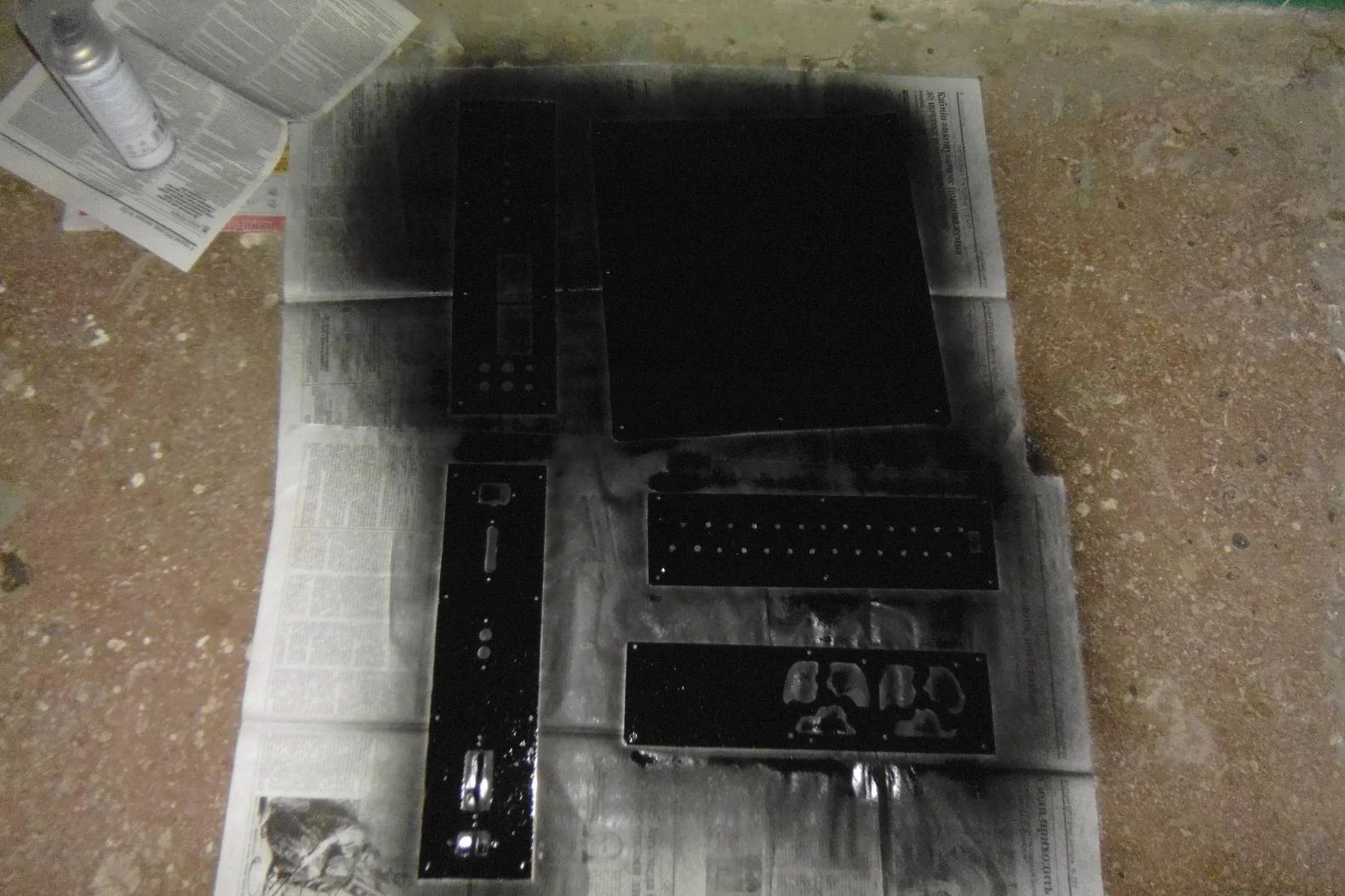

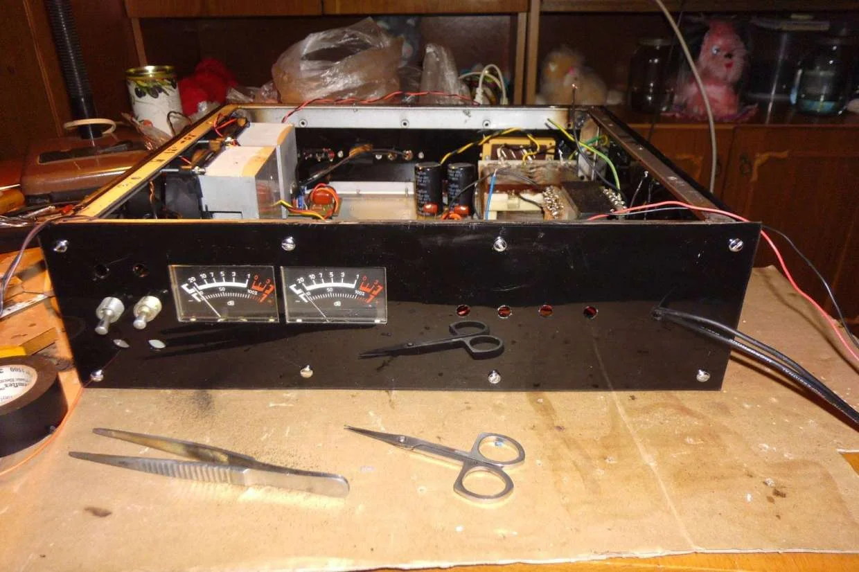

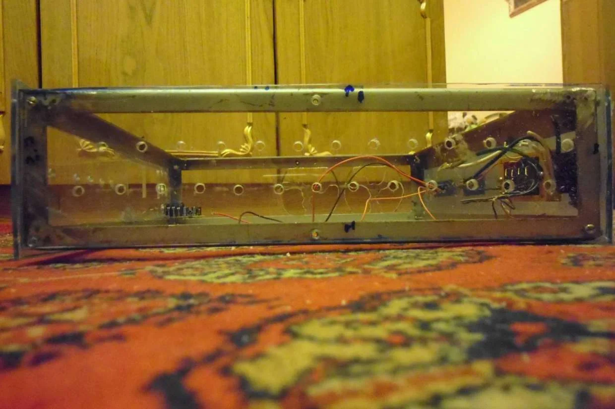

Ну а пока с этим дела идут не очень хорошо, я занялся корпусом
    130.5 KB · Просмотры: 114
    83.5 KB · Просмотры: 130
    84.6 KB · Просмотры: 109
    177.5 KB · Просмотры: 104
    100.1 KB · Просмотры: 124
    50.8 KB · Просмотры: 130
    110.3 KB · Просмотры: 184
    129 KB · Просмотры: 147
    137.1 KB · Просмотры: 121
    126.1 KB · Просмотры: 131
Я вижу никому не интерессна моя тема....((Жаль конечно...
У меня есть вопрос на счет экранированого кабеля:
Какой лучше использовать? В магазине мне дали тонкий(две жилы и оплетка)...На работе нашол старий кабель, похож на коаксиальный, но центральная жила состоит из множества тонких дротов. Может лучше его использовать?
Почему же, интересно, только сделано немного неаккуратно, не скажу что сделал бы аккуратнее, не знаю, я все детали с оргстеклом ношу лазером вырезать.
Работа интересная, но, как сказано выше, несколько неаккуратная. Но это ничего, всё приходит со временем.
Спасибо!!!
Да я согласен, не очень аккуратно, но как Вы сказали все приходит со временем...
