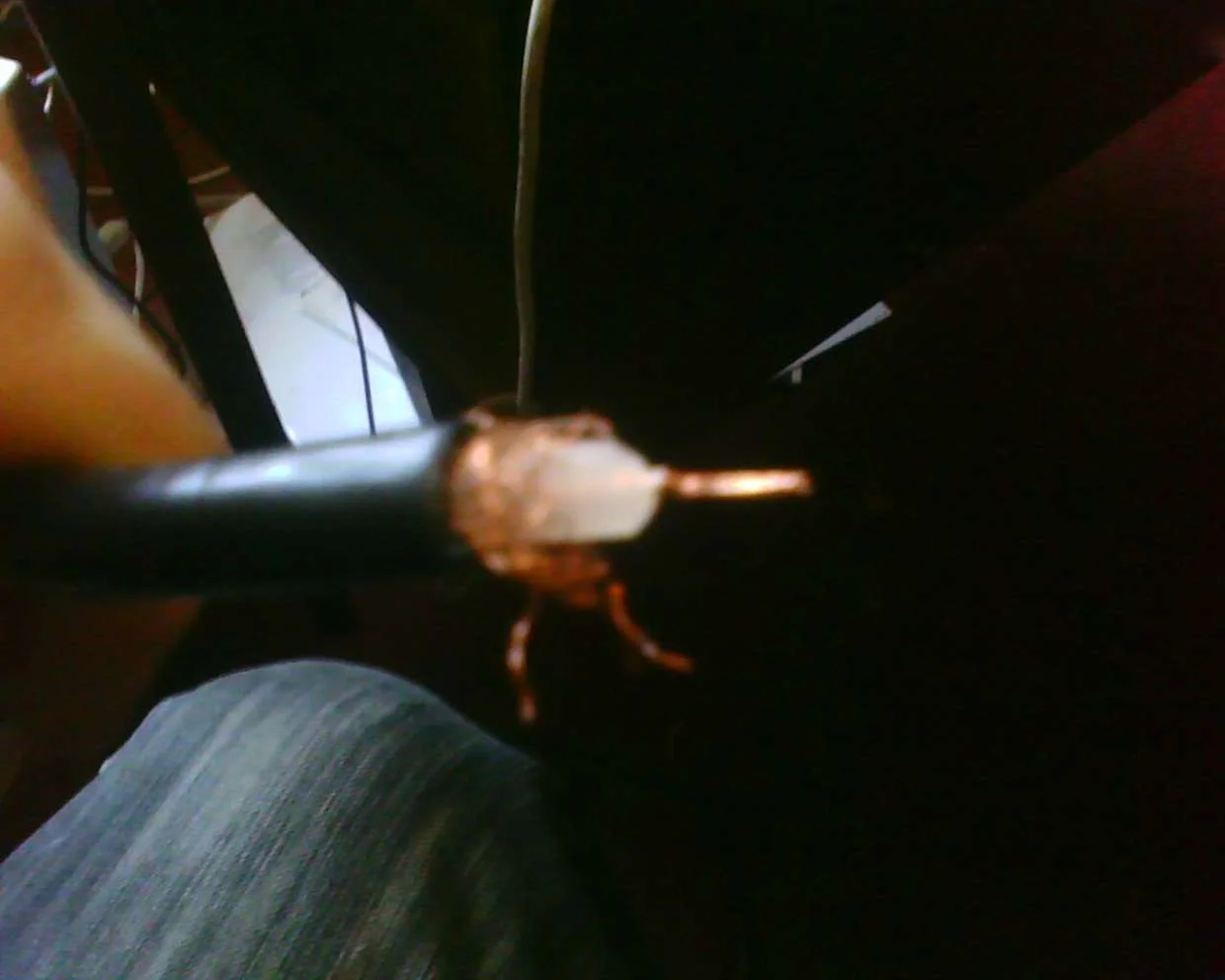

Да, кабель для звука...
Вот фото того кабеля, что на работе

Кабель пойдет, не хуже любого хай-фай.

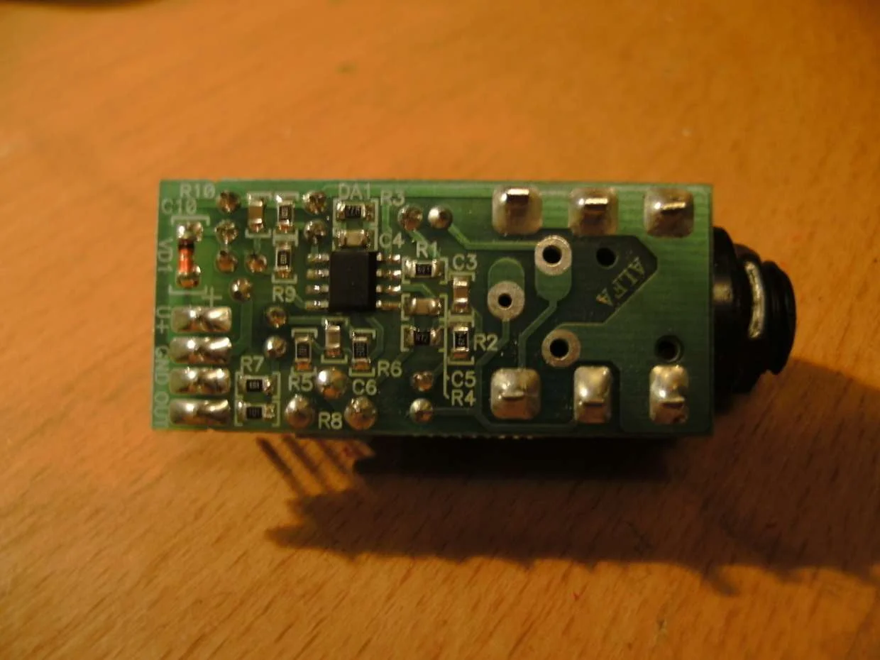

С микшером непонятно по какой схеме собирал, какой микрофон используется, подсоединен микрофон к микшеру напрямую или есть предусилитель?

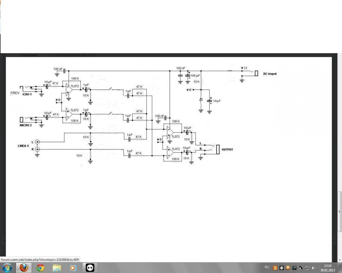

Схема есть пару страниц назад...Есть микрофонный пред (куплен), пробовал включать и без него, но без МУ микрофона не слышно вообще...
А этот кабель лучше того, что мне в магазине дали?

Значит нужен микшер, чтобы свести два микрофона и линейный вход и это уже подать на унч

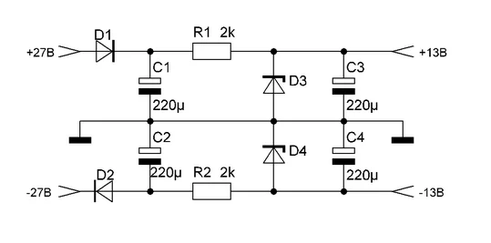

Немного задержал, но наконец руки дошли.
Так как микшер собран на ОУ, то питание для него лучше сделать двухполярным. Простая схемка стабилизатора сама запитывается от питания оконечного усилителя (+/-27В).
Входные диоды любые выпрямительные на ток 1А и обратное напряжение 50В или более, подойдут 1N4001. Конденсаторы С1 и С2 на 50В, С3 и С4 на 25В. Стабилитроны D3 и D4 на 12...13В и номинальный ток стабилизации 4...5 мА, из отечественных подойдут КС213Б.

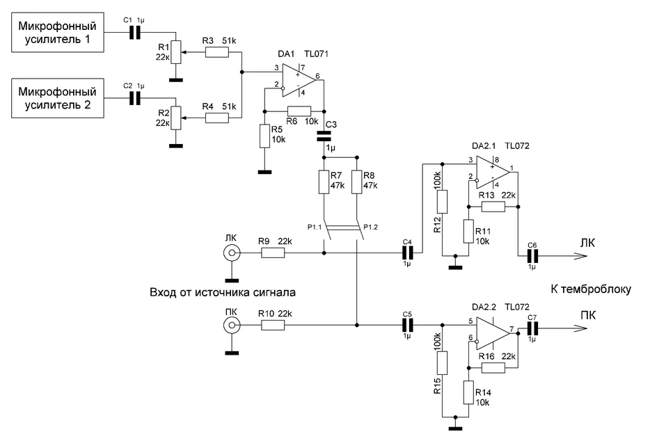

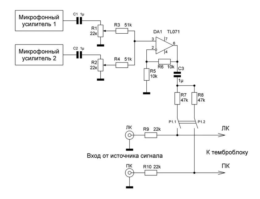

Упрощенный вариант схемы.
С микрофонных усилителей сигнал подается на регуляторы уровня микрофонов R1 и R2. Эти регуляторы сопротивлением 20...50 кОм удобно разместить рядом с соответствующим гнездом для подключения микрофона. Если на выходе микрофонных усилителей есть разделительные конденсаторы, то С1 и С2 не нужны. Смешение сигнала микрофонов производится R3, R4 и операционным усилителем DA1. Выходной уровень общего микрофонного сигнала можно изменить с помощью R6, увеличение сопротивления резистора приводит к увеличению выходного сигнала микрофонов.
Если после микшера уровень музыкального сигнала будет недостаточным, то на выходе можно поставить дополнительные усилители.
Коэффициент усиления подгоняется R13 и R6 для левого и правого канала соответственно. Если на входе темброблока есть разделительные конденсаторы, то С6 и С7 не нужны.
Так как схемам может потребоваться отладка и, возможно, некоторые изменения, то рекомендую вначале собрать на макетной плате.

Есть несколько вопросов:
1. На МУ уже есть переменные резисторы, можна тоогда убрать эти из платы?
2. ТЛ071 правильно, не опечатка?(Хотя да, возможно и правильно...(разные ноги питания))
3. Не надо резистора между R3 и R4 для смешивания?
4. У меня унч питается от +- 31в, как быть со стабилизатором?
5. Будут ли оба микрофона слышны в обеих колонках?
Спасибо большое!!!

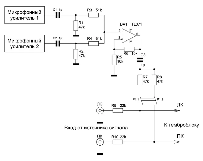

1. Можно, входную часть переделать как здесь.
2. Питание для ТЛ071 - 4 нога минус, 7 нога плюс.
3. Не надо, смешивание происходит на входе ОУ.
4. Сопротивление резисторов увеличить до 2.7 кОм.
5. Да.
