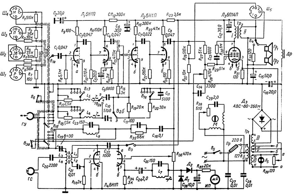

Можно ли собрать ламповый усилитель?
понял. а схемку бы. начинать то с нее. раз трансформаторы есть и они подойдут
Берёте схему Яузы-6 и собираете всё от регулятора громкости и до оконечного усилителя (там кое что можно выбросить). Все элементы есть, ничего искать не надо.
я не на столько хорошо читаю схемы. можно это вс графически показать? или глупая просьба
Пожалуйста ... :)
Усилитель только верхняя часть схемы, внизу 6Н1П - генератор стирания и подмагничивания ... :)
именно этим щас и занимаюсь. откидыванием лишнего. как закончу. продолжу. вопросы будут 100%
а эту схему давно изучаю
Делать надо, начиная от R13 и всё что вправо.
R28 и всё что внизу, кроме блока питания, можно выкинуть.
Селеновый мост АВС-80-260 лучше заменить современным мостом или диодами.

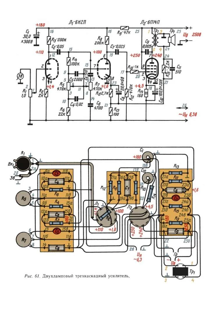

Загляните в книгу "Шаг за шагом. Усилители и радиоузлы" Сворень Р. А. Лучшего помощника в постройке лампового УНЧ чем эта книга, не найти. Я еще в школе по этой книжке усилитель на 6П14П и 6Н2П собирал. Там и принципиальные схемы и монтажные, теории и практик валом. В качестве примера привожу одну схему из книги:

и снова всем првиет. ни че короч нормалього не вышло. не работает. либо я такой рукожоп либо совсем душевно мотор выдрал что потерял некоторые провода... не суть. вобщем решил собирать совсем другой усил на этих лампах. все ни как не могу найти схему где бы были задействованны все 4 лампы. очень бы хотелось что бы помогли с поиском этой схемы
А что вы хотите найти?
Дело в том, что каждый тип лампы, также как и разные транзисторы, предназначены для разных целей. Например, 6П14П - это мощная лампа и предназначена для работы в выходных каскадах усилителя. 6Н1П - маломощная лампа, которая предназначена для усиления напряжения и её ставят в предварительных каскадах. Можно, конечно, на ней сделать усилитель для наушников, не более. Поэтому найти такую схему, как вы хотите, вам не удастся, просто её нет и быть не может.
Вы книжку Свореня прочитали уже? А схем УНЧ на трех 6Н1П нет, не было и не будет. Нафиг не нужны шесть триодов в одном канале усилителя. А два канала (стерео) у Вас не получится, у Вас только одна 6П14П и один выходной трансформатор.

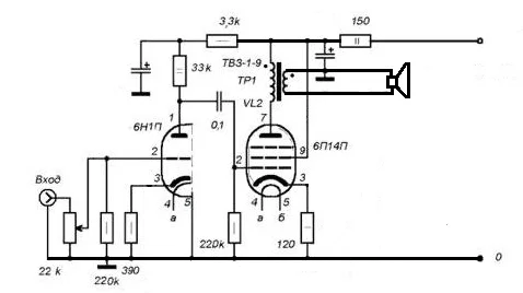

ок. а на каких тогда посоветуете собирать? лучшше что можно выжать из этого на ваш взгляд?
Книжку прочитали?
неа. ток что скачал
вот вроде норм схема но по видео какойто гул стоит у него непонятный
    10.8 KB · Просмотры: 13,581
ага. понял. а можно какую нить готову урезаную картинку. то мне дали схемы яуз на одной красным выделенно одно а (забыл кто и где сказал) что надо собрать лишь только верхнюю часть и транс внизу справа и все. еще с бедой столкнулся. паяльник греет слишком сильно окалина появляется. и так вродь диод водкнул. вот щас парюсь на счет регулятора
