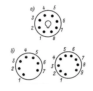

А накал (4-5 ножки) прозванивается омметром?
Если сомневаешься, ножки 4-5 должны звониться, как лампочка, а далее первую ножку от четвертой всяко отсчитаешь, в обратном порядке ... :)
Снизу нужно на лампу смотреть, вернее повернуть ее к себе нижней частью, цоколем. А отсчитываем не вверх-вниз, влево-вправо, а по часовой или против часовой стрелки. В данном случае по часовой от первого вывода, который первый сразу после "ключа" (первый опять же по часовой стрелке).
В книге Свореня, что я рекомендовал, все вопросы рассматриваются. Просто не должно быть вопросов по ее прочтению (хотя бы перелистыванию).
Вот, если смотреть на выводы ламп. Внизу - пальчиковые, сверху - с октальным цоколем.
    8.3 KB · Просмотры: 580
именно так я и считал
Тогда либо лампы нерабочие, либо трансформатор. Третий вариант - неконтакт в ламповых панельках. Напряжение на 4 и 5 лепестках ламповой панельки есть? Должно быть в пределах 6-6,5 вольт.

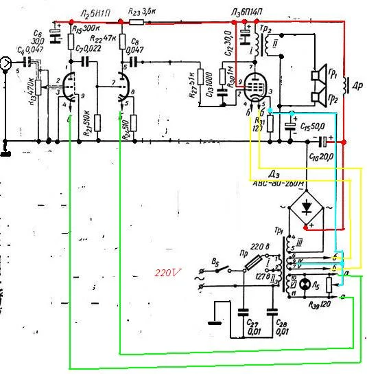

народ уже раз 8 разобрал собрал всю!! схему от и до. заменил кандеры на новые рез.ки прозвонил раз по 20 все перепроверил раз 40. воткнулся не рабтает. лампы горят а вот о звуке и речи нет. мне вот интеренсно одно как мне сказали что используются лишь 2 обмотки 5-6 идут на лампы 4 на диод мост и на "схему" а разве 3 использовать не надо что ли? раз она питает какой то анод..... разве они не нужны? ну правда уже аж настрой пропадать начинает. вроде так то разобрался почти со всем....... ну уже ВСЕ!!!! перепроверил.... и просьба если сможете объясните как нить по проще
PS:надеюсь еще не достал вас
РИСУЙ свою схему (Для большего УЯСНЕНИЯ). 1)-Собери БЛОК ПИТАНИЯ и проверь на его выходе все напряжения. 2)- Если анодное и ДВА накальных есть. собирай ПОЛНОСТЬЮ только выходной каскад на лампе 6П14. Если все собрано ПРАВИЛЬНО то при касании конденсатора на входе лампы 6П14 в динамике должен быть УЖЕ ЗВУК. Возможно что при включении.УНЧ возбудится.(В динамике гул-свист). Выключи питание и перемени подключение *земли* на вторичной обмотке ВЫХ. тр-ра. 3)- В последнюю очередь собирай каскад на лампе 6Н1П. ЕСЛИ ВСЕ собрано правильно то твой УНЧ уже готов. ПС- провода накала к лампам скрути в косички. Чтобы не путаться в проводах монтаж делай ЦВЕТНЫМ ПРОВОДОМ(Анод- красный. Земля-черный(т.синий). Накал-зеленый.
    40.2 KB · Просмотры: 190
большое спасибо за картинку) теперь я понял что я верно усмонился...... а я блин на лампочки дал 4-5 обмотку (от них отходит всего 2 провода) лампы горели нормально. а на "схему" 4-ю))) утром отпишу что ик ак вышло) я ТУПО напутал выходами транса..... а сама "схема" перебрал ее раз 10. да и еще вопрос дело в том что раз на схеме гуляет порядка 300 вольт.... а ВСЕХ кондереов подобного напряжения у меня нет...... но есть раззные но не подходящие..... знаю одно точно что кондеры можно"складывать" по фаадам но не по вольтам..... а вот можно ли как то их вычитать....... если это слишком замудренно то лучше так и скажите что не лезть мне пока что...... но вот с поиском кондеров придется помучится((((
ребят а мне стало глупо интересно..... на "схему" пускаем выровненные 260 вольт. гуляет там порядка 300 вольт. вход звука идет через миниджек 3,5... а возможны там какие нить пробои или как это правильно называется. или 510 кОм - ные резюки все ненужное гасят? звуковую своего компа не спалю случайно?
Электролиты по питанию на напругу НЕ НИЖЕ 450в. Емкости можно и выше.(сборные вкл в параллель). Последовательно можно НО НЕ ЖЕЛАТЕЛЬНО. Резистор 510кОм только на сетке (7 нога лампы) и 510 Ом на катоде(8 нога).
а если я сильноточной обмоткой лампы обе запитаю ни че страшного не случится?
steeler1889, а чё первый каскад без смещения рабочей точки, катод (3) напрямую на минус? Параллельно резистору 510 Ом, нога (8) лучше поставить электролитик, для стабилизации ... :)
Да схема то магнитофонная с родной книжечки. И Андрей.у тебя что.провода нет ?
