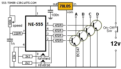

Можно ли запустить двигатель от HDD с помощью такой схемы?
Можно ли запустить двигатель от hdd с помощью такой схемы!?
Эм-м-м, Вы даташит на таймер в глаза видели? Каким образом входы таймера можно использовать для управления базовыми цепями транзисторов?
а есть ли какая-нибудь схема для запуска двигателя на транзисторах? просто у нас такие микросхемы как тда5140 к сожалению не продают!
В винчестерах стоят 3-фазные бесколлекторные электродвигатели постоянного тока без датчиков Холла. Казалось бы, поставить трёхфазный мультивибратор и всё, но не совсем так. Для правильного управления ими необходимо знать положение ротора и по нему определять момент переключения обмоток. Иначе при изменении нагрузки (скорости вращения) магнитное поле будет отставать/опережать ротор, при этом будет неустойчивая работа двигателя и даже он может останавливаться. Поэтому частота генерации должна быть привязана к скорости вращения, а фаза - к положению ротора. Кроме того, необходимо изменять амплитуду при изменении частоты (обычно ШИМ-ом). Если нет датчиков Холла, положение ротора оценивают по обратной ЭДС обмоток. Тут возникает проблема при пуске - ЭДС еще слишком мала, чтобы быть пригодной для регулирования, поэтому время и динамику пуска подбирают экспериментально, зная характеристики двигателя и его инерционность.
Поэтому самое лучшее, это использовать схему управления, которая уже была на винчестере с которого был снят двигатель.
