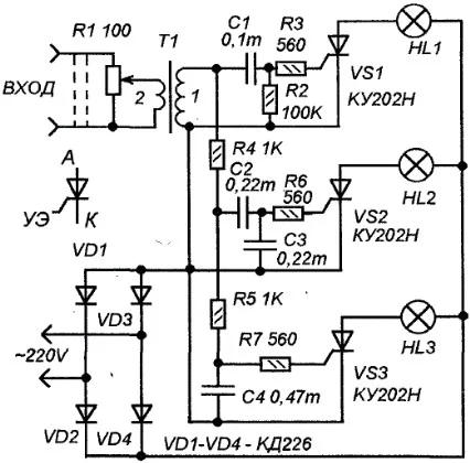

Можно ли здесь заменить тиристор?
  • Автор темы Автор темы AinurKa
Тк нужен или нет? Я запутался... tehno004 tehnobanka
Мда разработчики высоковольтных столбов эту писанину не видят, а то лепят последоваательно диоды.
Нет, от него толку никакого. Ставь нормальные тиристоры.

Дело в том, если вы внимательно прочитали мой предыдущий пост, диоды или открыты при прямом включении, или закрыты - в обратном. Тиристор же может быть закрыт и в прямом включении. И в этом случае диод, который включен в прямом включении последовательно с тиристором, не поможет.
В зависимости от того, в какой момент он открывается (или вообще остаётся закрытым), на нём может падать всё или почти всё напряжение...
Так и есть!
Диод от всплеска напряжения не спасёт, в таких случаях параллельно тиристору (симистору) подключают RC цепь и иногда варистор.
Кто бы спорил ,но диод повышает обратное напряжения ,для всей сборки тиристор +диод ,то бишь ,обратные напряжения тиристора и диода складываются .

Спор идёт о том, спасёт ли диод, включенный последовательно с тиристором, который имеет предельное напряжение меньше того, что приложено к нему.
Ответ - нет. Тиристор не может быть постоянно открыт, иначе смысл его применения теряется. А при закрытом тиристоре на нём будет падать почти всё напряжение, какой бы диод не стоял и сколько бы их не стояло...
Обратите внимание на схему включения тиристоров. Прямое и обратное напряжение это смена полярности.При обратом напр. и закрытом тиристоре и диоде (полярность ) ,....

Для закрытого КУ202К допустимое прямое напряжение 360 вольт, чего достаточно для работы при нормальном напряжении в сети. У 202К слишком мало обратное допустимое напряжение - что-то около 250 вольт.

Вот, тиристор закрыт, какое на нём будет напряжение?

Смоделировал. Советую и вам также смоделировать.И смотреть падение напряжения на тиристоре в обоих направления закрытого и открытого состояния.
Давайте расставим все по своим местам ,согласно схемы автора темы.
К тиристорам приложено переменное напряжение (а не постоянное) ,в момент прохождения положительной полуволны и открытом тиритсторе ,к тиристору прикладывается прямое(согласно схемы) напряжение-лампа горит .
При прохождении отрицательной полуволны , к тиристору прикладывается обратное(согласно схемы)напряжение тиристор закроется(хотя на управляющем электроде есть сигнал на открытие)-лампа не горит.
При схеме которая ниже все происходит немного по другому

...открытом тиритсторе ,к тиристору прикладывается прямое(согласно схемы) напряжение-лампа горит
Но тиристор не обязательно должен быть открыт, он может быть и закрыт при отсутствии напряжения на входе схемы, то есть, лампа может и не загораться при прямом напряжении на тиристоре...
Это я условно показала мгновенное амплитудное напряжение переменного тока на схеме...
