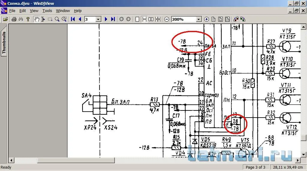

Что-то не вспомню, где задавал этот вопрос. На плате 28-я и 24-я (Пауза) ноги м/с соединены, у тебя там есть контакт? И сдаётся мне, что параметры КС156А в этой схеме критичны, есть на замену такой-же?
    61.1 KB · Просмотры: 943
Стрелки и надписи -7 В означают, что эти вывода соединены стем местом, где вырабатывается -7 В. Прозвони на всяк случай сами ноги, вдруг холодная пайка, и не контачит чего.
Друзья мои, подскажите: на плате кармана Б ноги 27 и 28 закорочены дорожкой или это я в процессе припайки конденсатора "соплю" посадил?)
И если вдруг это "сопля", то судя по схеме ничего страшного не будет (на эти ноги приходит по -7 в.)?
Более того, у меня нога 27 вообще ни с чем не соединена, кроме "сопли" с ногой 28)
Так и должно быть?
