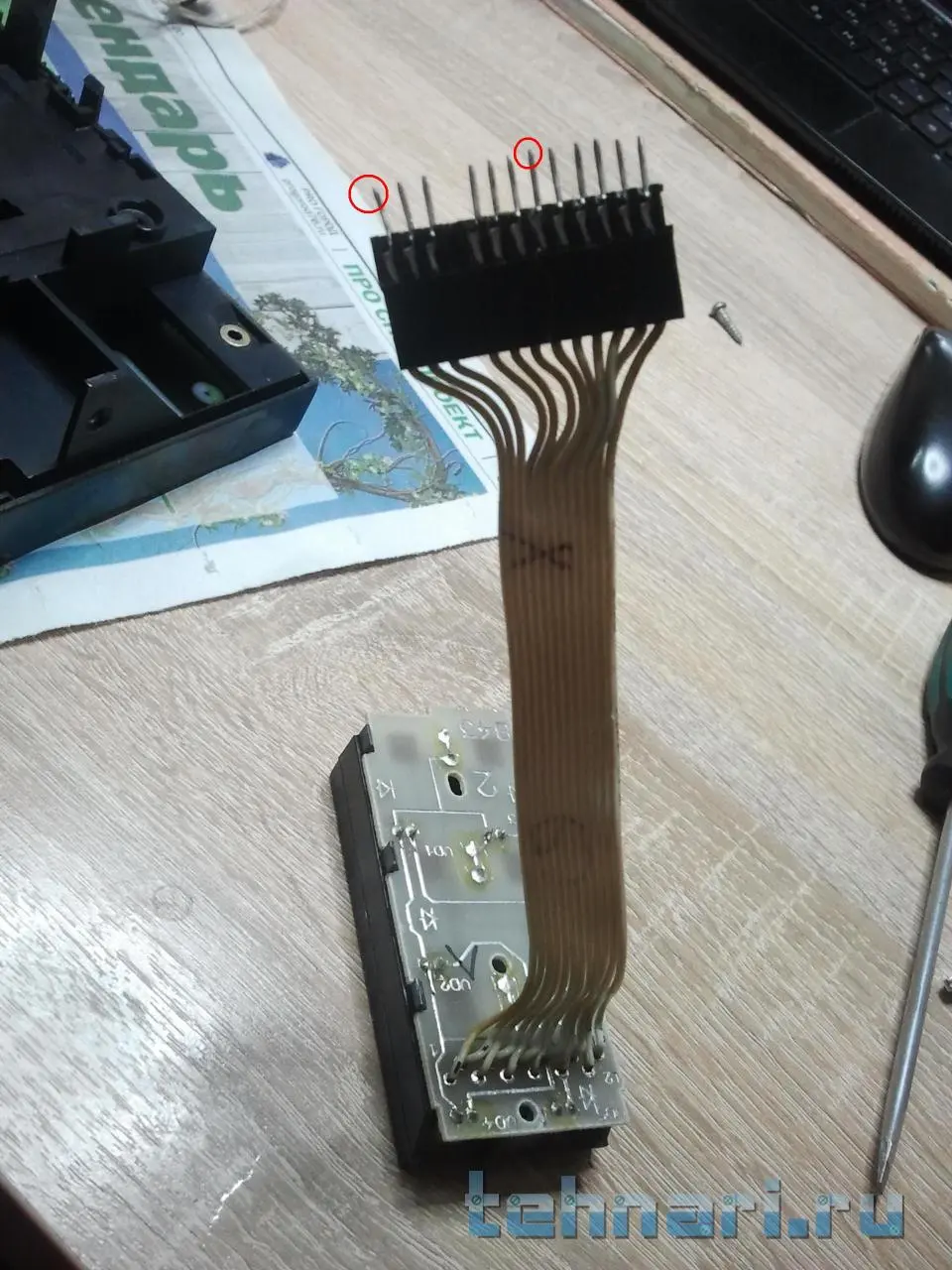

ищи, где отсутствует контакт, пройдись по всей цепочке
У кнопки СТОП цепь исправна.
Щас опять соберу и погляжу, что будет..
    102.2 KB · Просмотры: 127
Не хочет...
Измерял напряжение на 2-м выводе ПЛМ.
Ставил на постоянку, до 20-ти вольт. По нулям...
Измерял относительно шасси.
Слава Богу, разобрался!
Нижний штырёк в разъёме ушёл мимо гнезда)
Итак, имеется полностью исправный аппарат 1-го класса!
