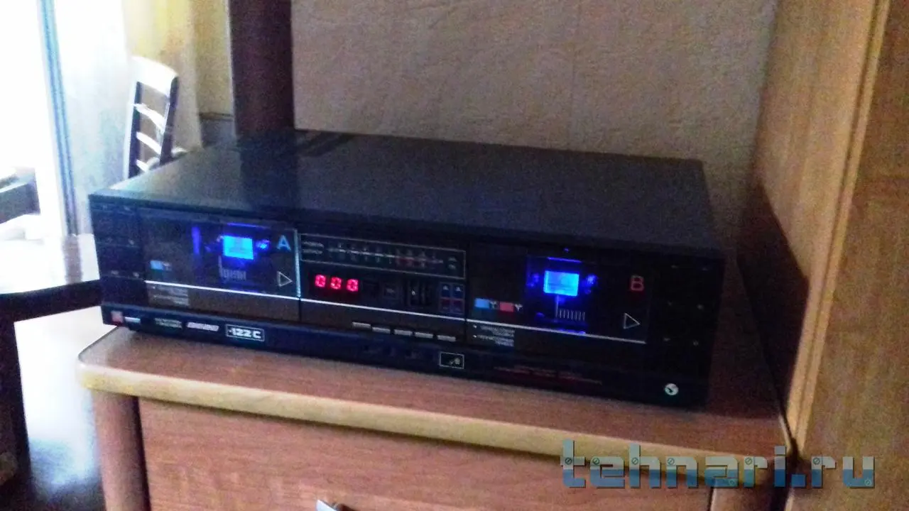

МП "ВЕГА-122С", встречаем!! ))

Джентльмены, а почему может быть перекос напряжений на фильтрующих ёмкостях относительно их средней точки: -12,5 в. и +14,3 в?
а с трансформатора одинаково выходит?
И ещё вопрос: должен ли быть слышен звук работающего трансформатора?
на моей не слышно...
Интересно, почему же у меня слышно?
Вроде и лампы на светодиоды заменил...
И при включении кармана В звук от транса усиливается. Ну это понятно, нагрузки добавляю.
Железо расклеилось.
Трансформаторное железо (магнитопровод) состоит их тонких пластин, изолированных друг от друга слоем окислов на поверхности. Если пластины плохо стянуты (склеены) между собой, то под действием переменного магнитного поля они начинают колебаться и издавать звук.
Проблема решается разборкой магниторовода и проклейкой его специальным лаком или эпоксидной смолой.
P.s. в некоторых случаях звучать может и обмотка. Её пропитывают парафином.
P.p.s. если звук негромкий, то можно ничего не делать. В закрытом корпусе трансформатор будет не слышно.
Разбалансировка питающих напряжений возникает из-за разброса параметров обмоток трансформатора, деталей выпрямителя и фильтров, неравномерности нагрузок. В данном случае такая разбаланировка вполне допустима.
Благодарю.
Снял кожух транса, проложил внутренний экран вспененным полистиролом - вполне терпимо стало.
А разбирать транс-думаю, обратно не соберу))
