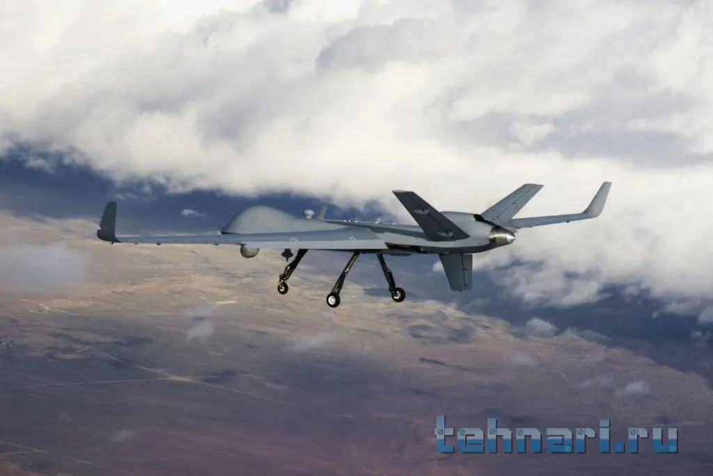

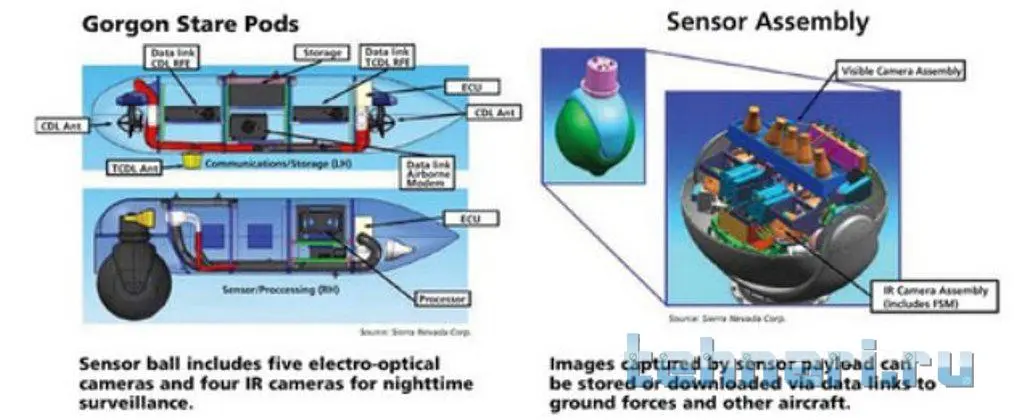

MQ-9ER - это усовершенствованная версия дрона MQ-9 Reaper. Она была представлена в апреле 2012 года, но совершила первый полет в феврале 2014 года.
Благодаря дополнительным топливным бакам на каждом крыле, усиленному механизму шасси и улучшенной системе расхода топлива, позволяющей тратить горючее наиболее оптимальным образом, летательный аппарат увеличил время нахождения в воздухе с 27 до 35 часов, а число точек подвеса полезного груза увеличилось с 4 до 6. Вдобавок на нем установлена система впрыска смеси воды и спирта в двигатель, которая моментально охлаждает воздушно-топливную смесь, что ведет к повышению давления и увеличению импульса тяги.
На базе данной версии создан разведывательный вариант дрона с увеличенным размахом крыла с 20 метров до 24 метров и увеличенным оперением. Данные изменения позволяют увеличить продолжительность полета дрона до 42 часов. На MQ-9ER установлены широкополосные сенсоры Gordon State Pods, оптико-электронный сенсор Argus и инфракрасный сенсор Exelis, что позволяет контролировать площадь 10х10 км (сравнимую по площади с городом) два раза в секунду и следить за образами конкретных целей (до 30 автомобилей и 65 неподвижных целей) в рамках этой площади. Одной из наиболее важных возможностей системы является то, что она позволяет наблюдать за областью в течении длительного периода времени, чтобы заметить любые изменения.

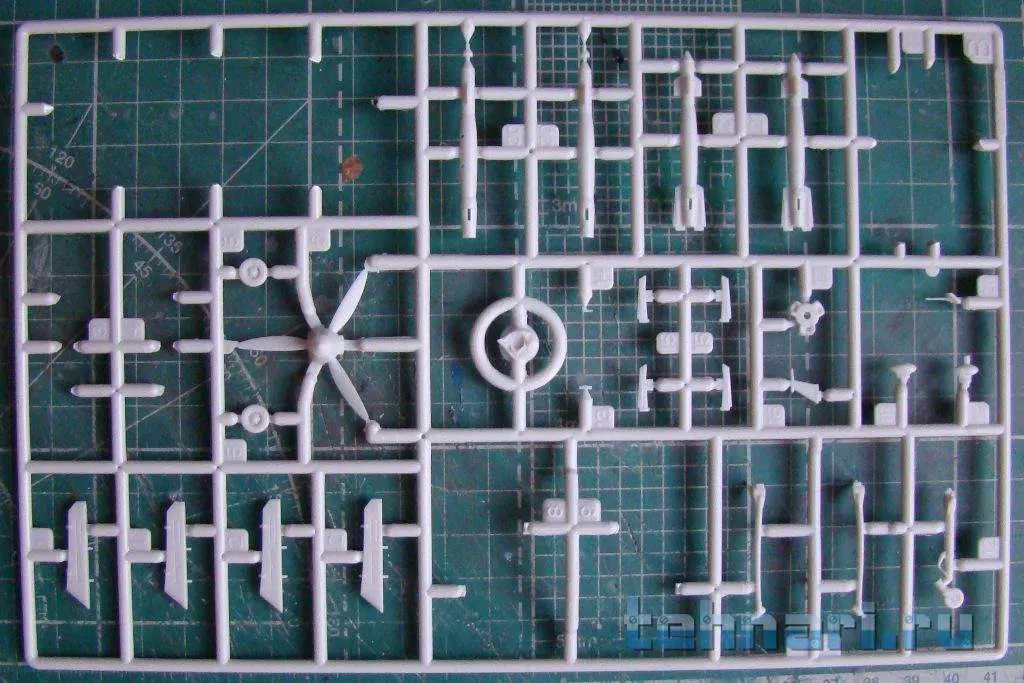

Вот эту версию MQ-9 ER в масштабе 1:72 я и буду конверсировать из модели дрона MQ-9 Reaper от модельной фирмы SKUNKMODELS, увеличив размах крыльев и размах оперения. В дополнение на крылья будут установлены топливные баки и контейнеры с разведывательным оборудованием.

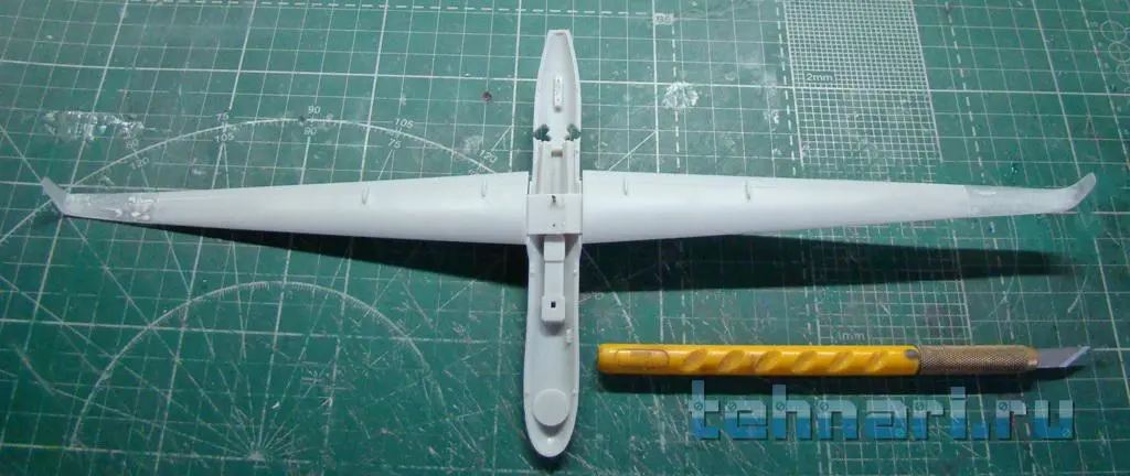

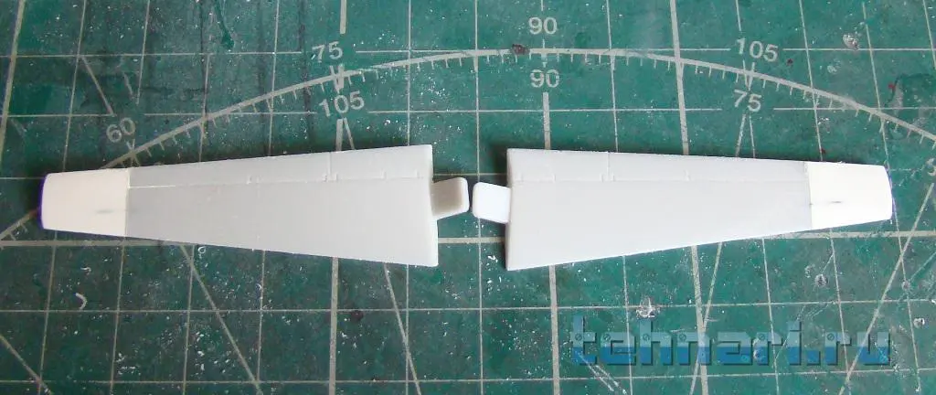

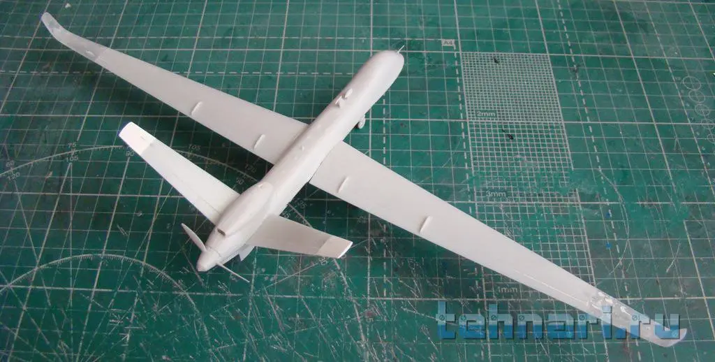

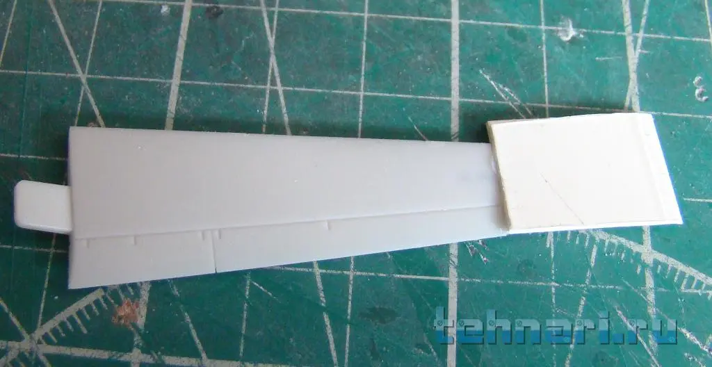

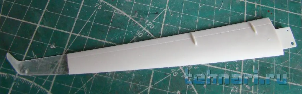

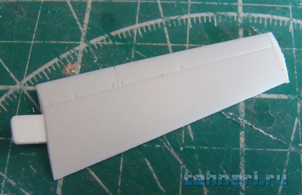

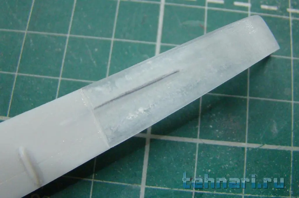

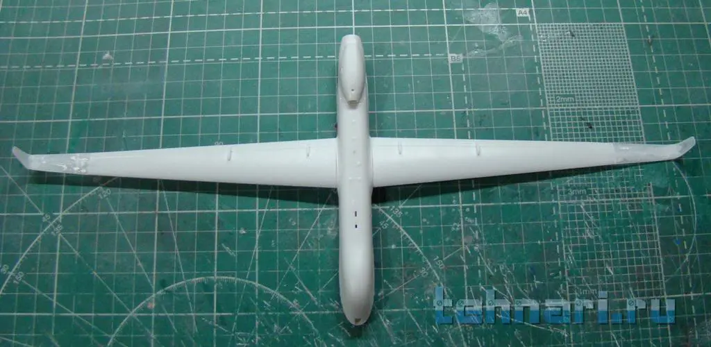

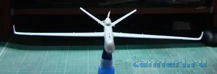

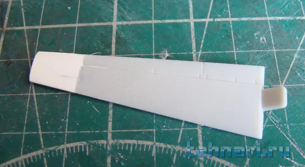

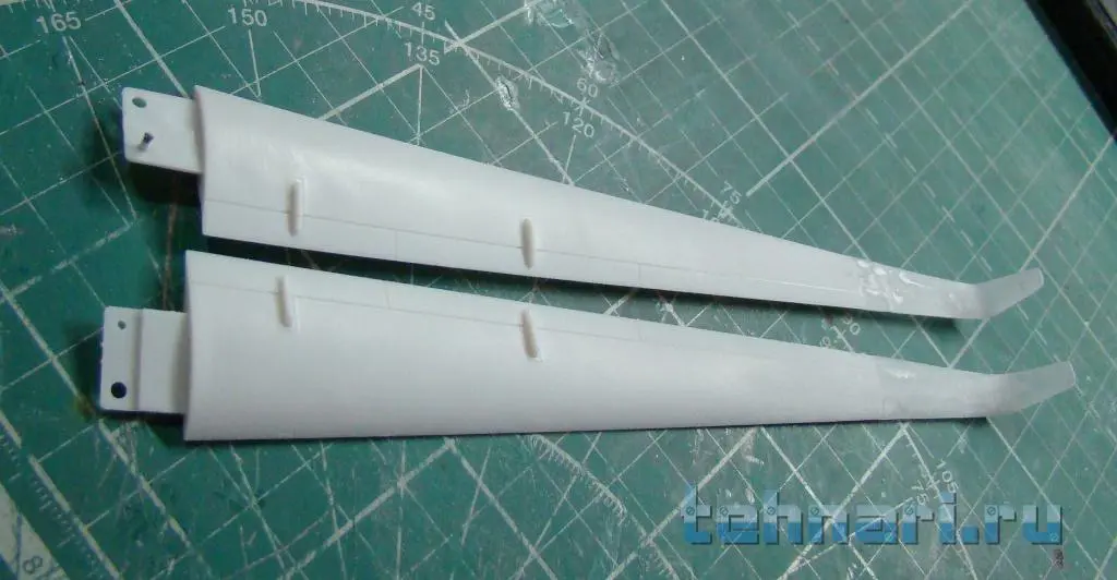

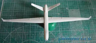

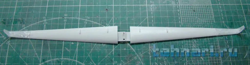

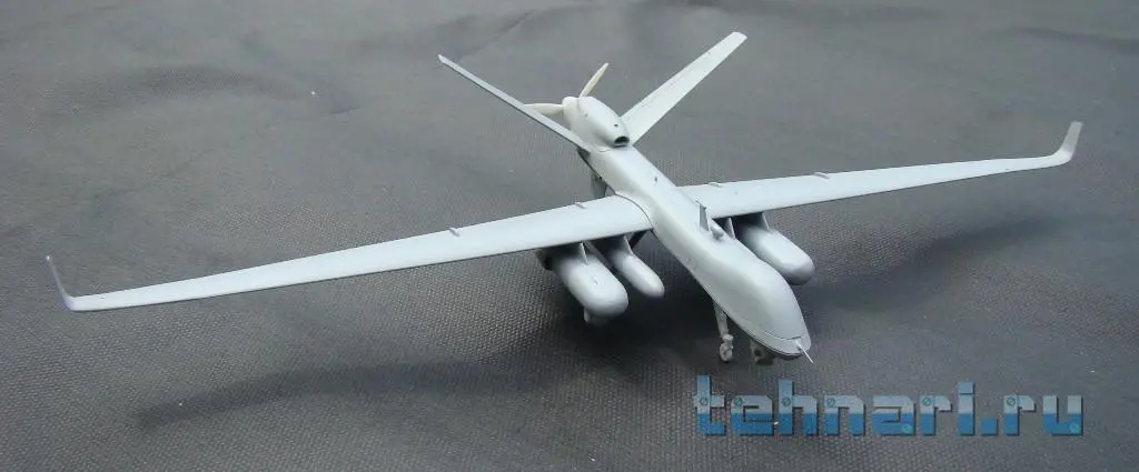

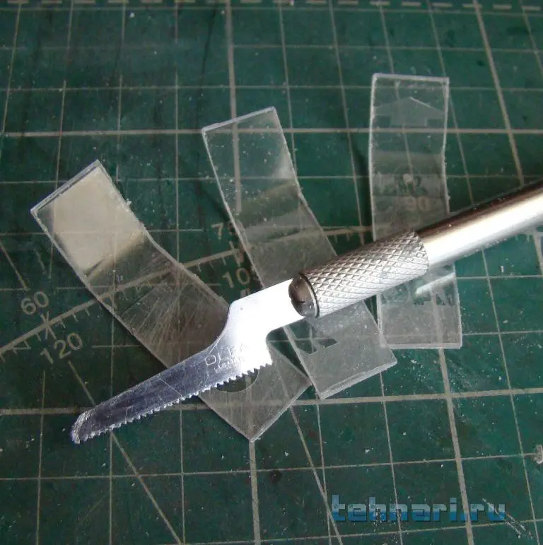

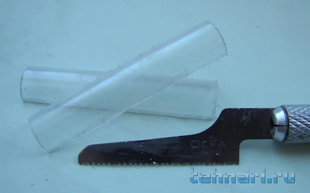

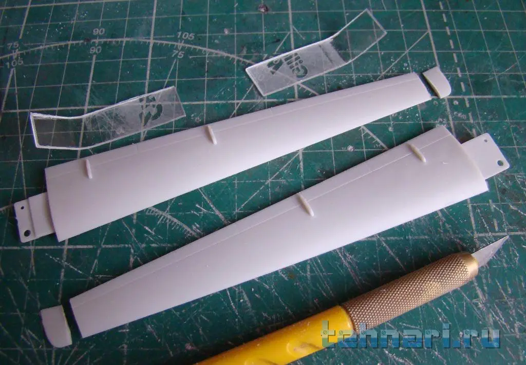

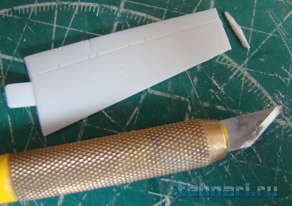

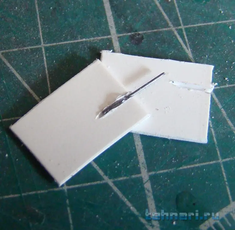

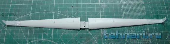

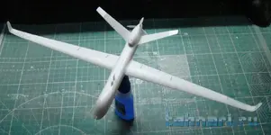

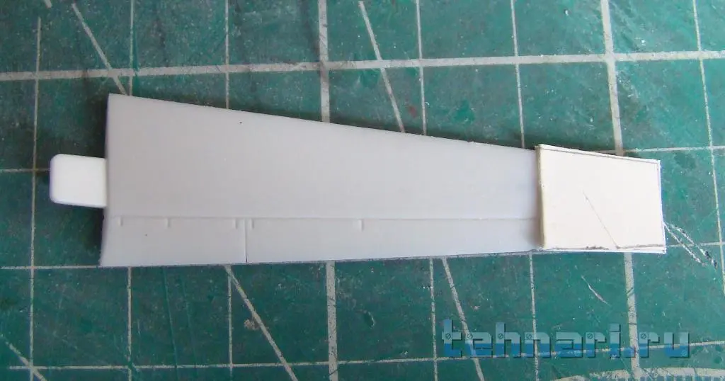

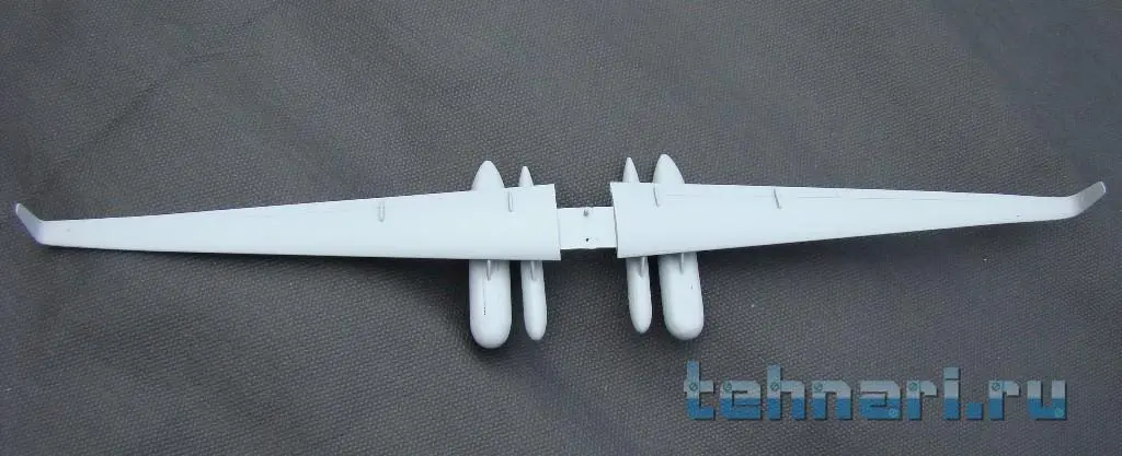

Работа над моделью началась с увеличения размаха крыла. В данной модификации дрона-разведчика размах крыла достигает 24 м, что в пересчете в масштаб 1:72 составляет 333,4 мм. Размах крыла базового дрона равен 20 м ( в масштабе 1:72 - 277,8мм). Необходимо учесть, что у базовой модели срезаются законцовки крыла, после чего разность в размахе крыла у базовой модели и нового дрона возрастает до 66,6мм. А это значит , что левую и правую половинки крыла базовой модели необходимо нарастить новыми законцовками длиной 33,3мм, при этом еще не забыть снабдить их винглетами (анг.-крылышками.)
Для изготовления новых законцовок крыльев использовал пластиковый кейс от лезвий MAX-3, так как в нем существует стенка с плоскостью, расположенной под 45 градусов, которую легче будет догнуть до 85 градусов, разогрев пластик. Вырезав данную стенку из кейса я нарезал из нее заготовки для законцовок. После термообработки и придания отогнутой части заготовки большего угла шкурником и надфилем придал заготовке законченный вид законцовки крыла с винглетом. Поскольку данная заготовка имеет толщину у корня всего в 1мм, то для ее надежного крепления и дальнейшего существования в модели процарапал в законцовке канавку глубиной 0,6мм и вклеил в нее на цианокриле проволочный стальной штифт Ф 0,5мм. Ответное отверстие для штифта Ф 0,5мм просверлил в торце крыла. Затем произвел склейку новой законцовки с крылом при помощи цианокрила. Так как новая законцовка делалась из плоского пластика толщиной в 1мм, а толщина крыла в месте стыка превышает данный размер на 0,3мм, то пришлось нарастить верхнюю часть крыла смесью цианокрила и пищевой соды, а затем обработать шкурником заподлицо с поверхностью крыла. Подобные операции были проделаны и с другой половиной крыла. В результате получено новое крыло большего размаха и снабженное винглетами.

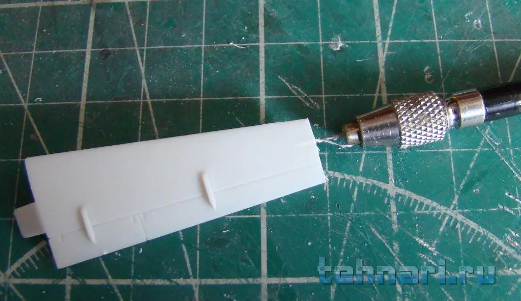

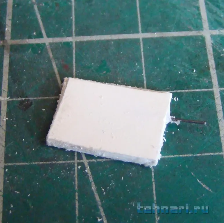

Подобным же образом сделаю увеличение размаха V-образного стабилизатора. Для этого придется несколько укоротить родной стабилизатор, в торце его просверлить отверстие Ф 0,5мм под установку штифта. Из кусочков листового пластика склеить заготовки новой законцовки стабилизатора, предварительно вклеив в прорезанный паз штифт, изготовленный из стальной проволоки Ф 0,5мм. Затем крыло и заготовку новой законцовки необходимо склеить воедино, обрезать в размер и посредством шкурки и надфиля вывести профиль крыла. В результате проведенной работы получена пара увеличенных в длине плоскостей стабилизатора, которые устанавливаются на фюзеляж дрона.

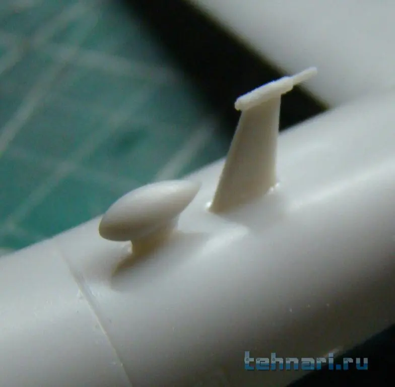

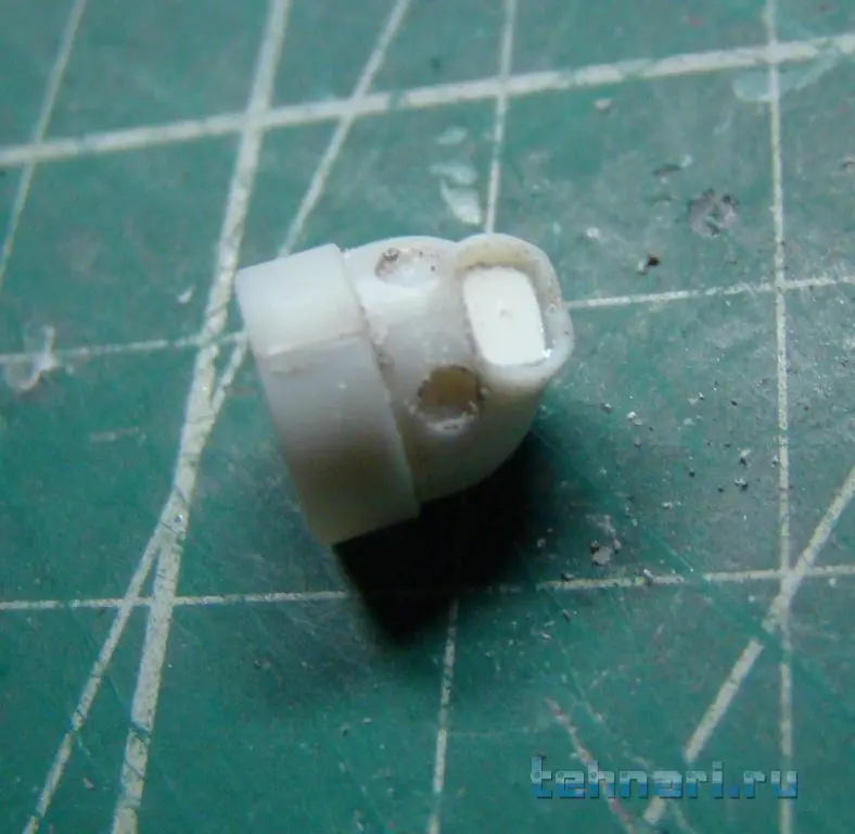

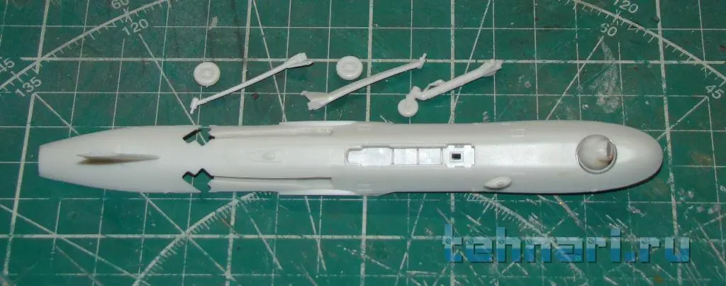

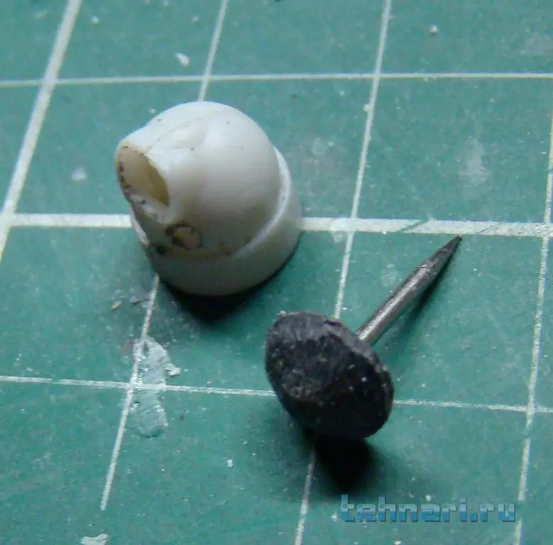

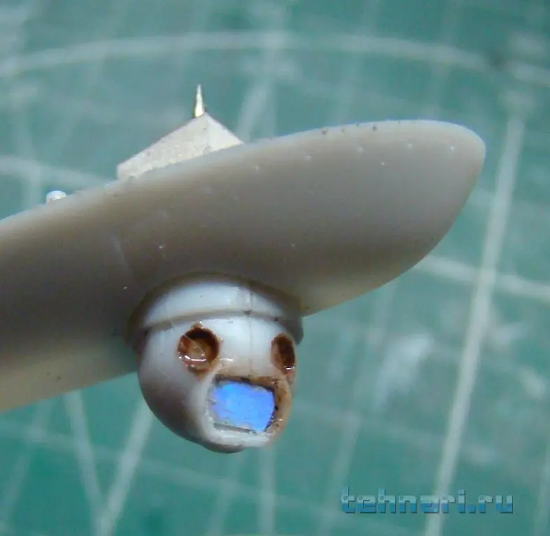

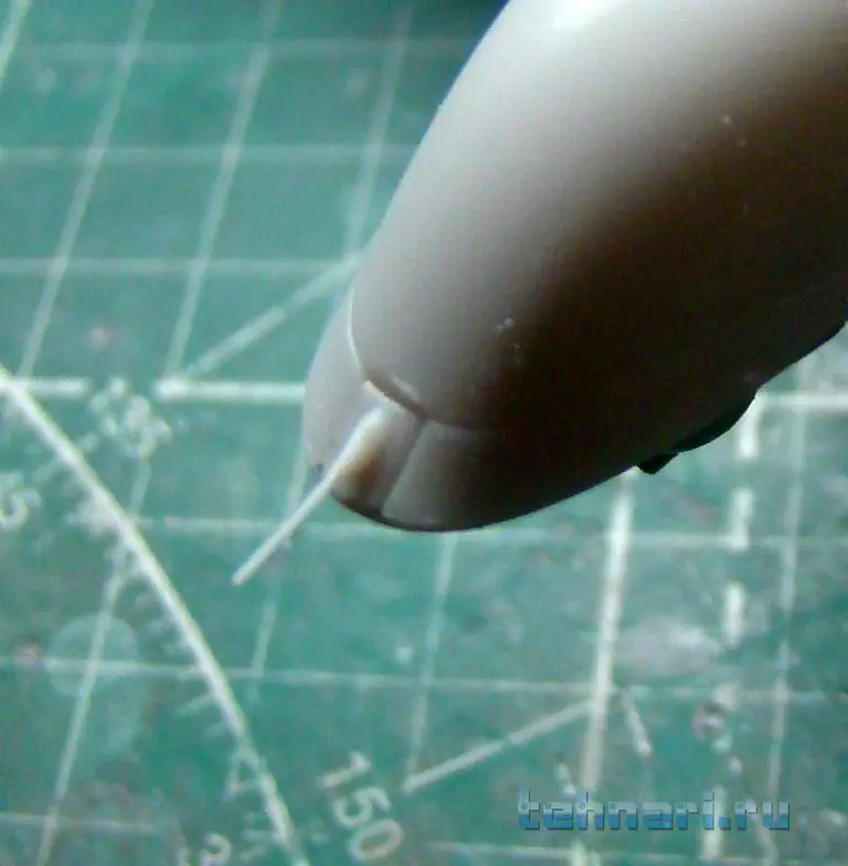

Теперь пришла очередь наклеить на фюзеляж антенны и обтекатели различных датчиков. К нижней половине фюзеляжа приклеил крылои подфюзеляжный киль. Головку блока наблюдения немного доработал - бором выбрал большое окно и два круглых окна. В большое окно вклеил вставку, а на нее приклеил пленку с дифракционным покрытием. А также сделал ее поворачивающейся, для чего из кнопки изготовил ось и вклеил ее в головку наблюдения.

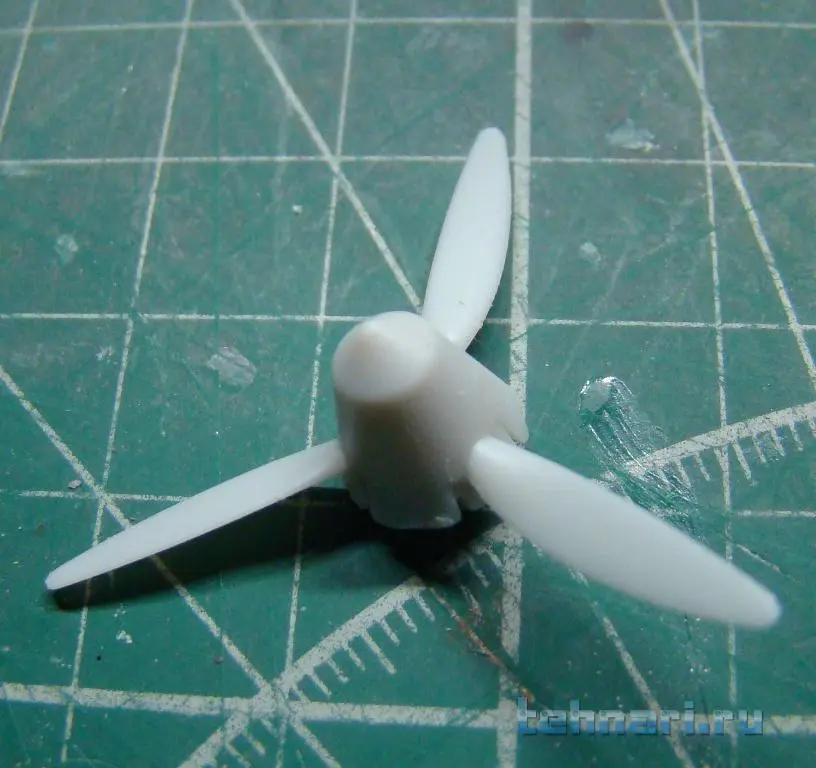

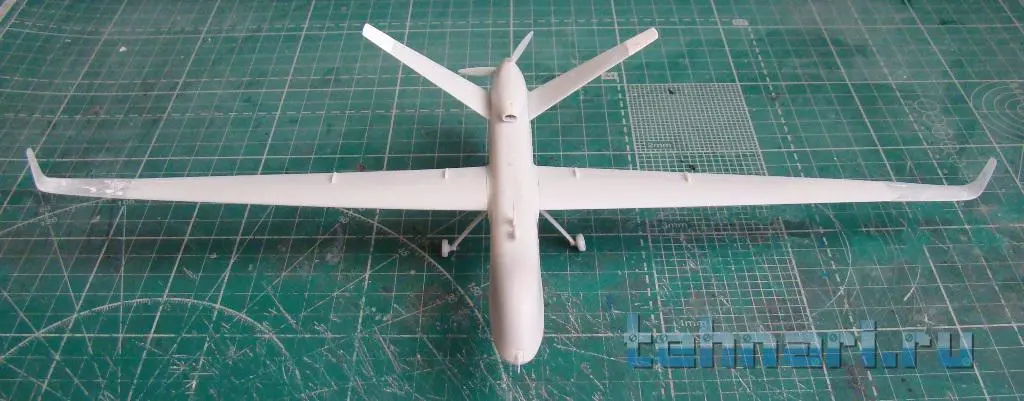

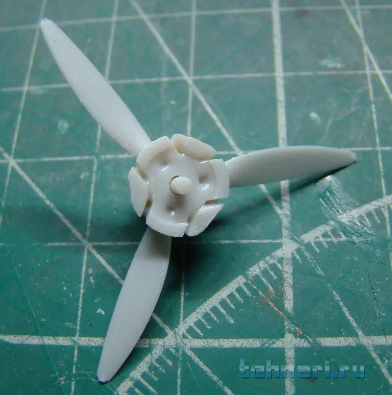

Наклеил на трехлопастной винт обтекатель, на нижнюю половину фюзеляжа одел верхнюю половину со стабилизаторами и винтом.

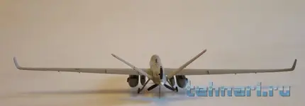

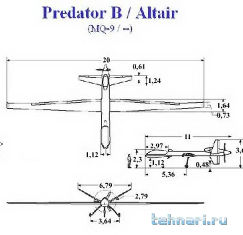

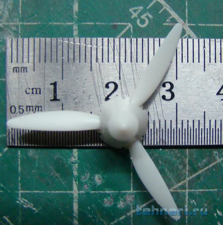

Чёй-то винтик какой то маленький, относительно всей конструкции ?... :(
С размерами Юра все в порядке. В подтверждение этого утверждения проверил соотношения размеров реального объекта MQ-9, на базе которого сделали MQ-9ER, увеличив размах крыла и стабилизатора и добавив подвесные баки ( двигатель и винт оставили прежний) и модели. По чертежу диаметр винта равен 2,79м - в масштабе 1:72 это равно 38,75мм ( R=19.4мм). Приложил винт от модели на линейку, центр бобышки на отметке 20мм - все сходится.

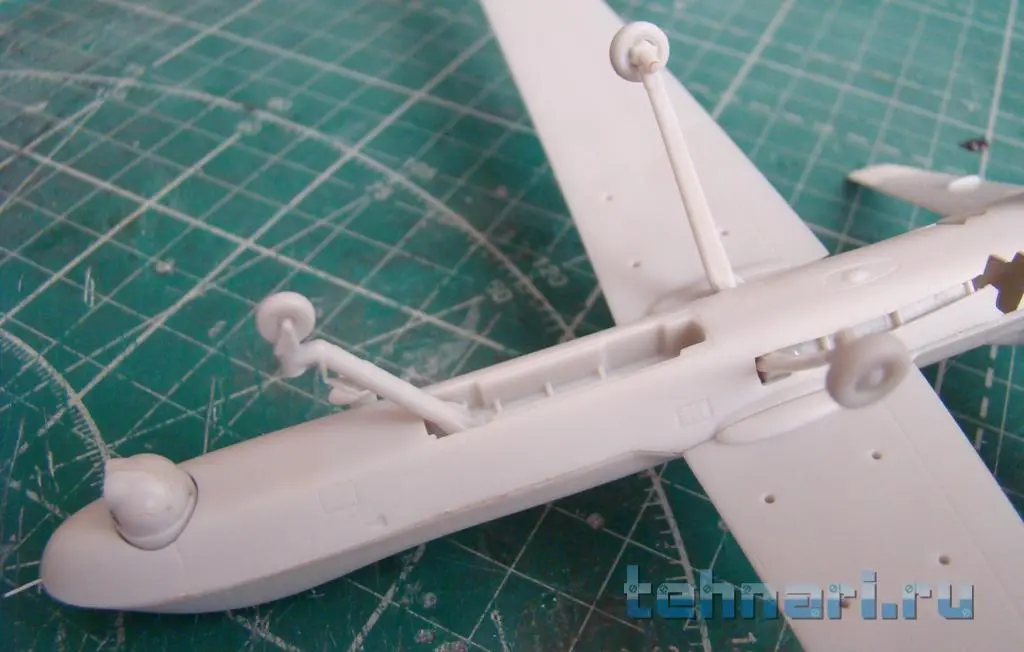

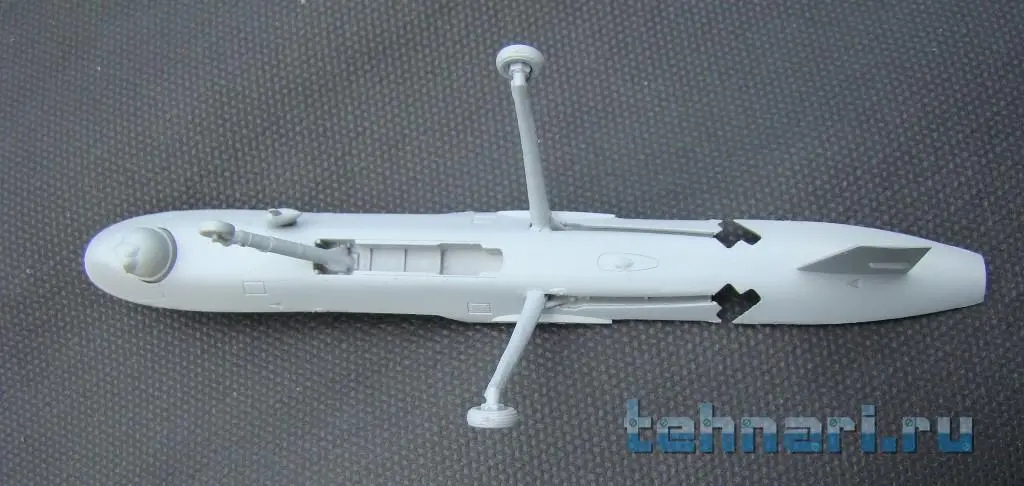

Следующий этап- установка шасси на фюзеляж - чисто клеевая работа.

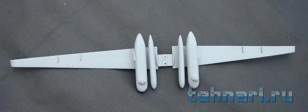

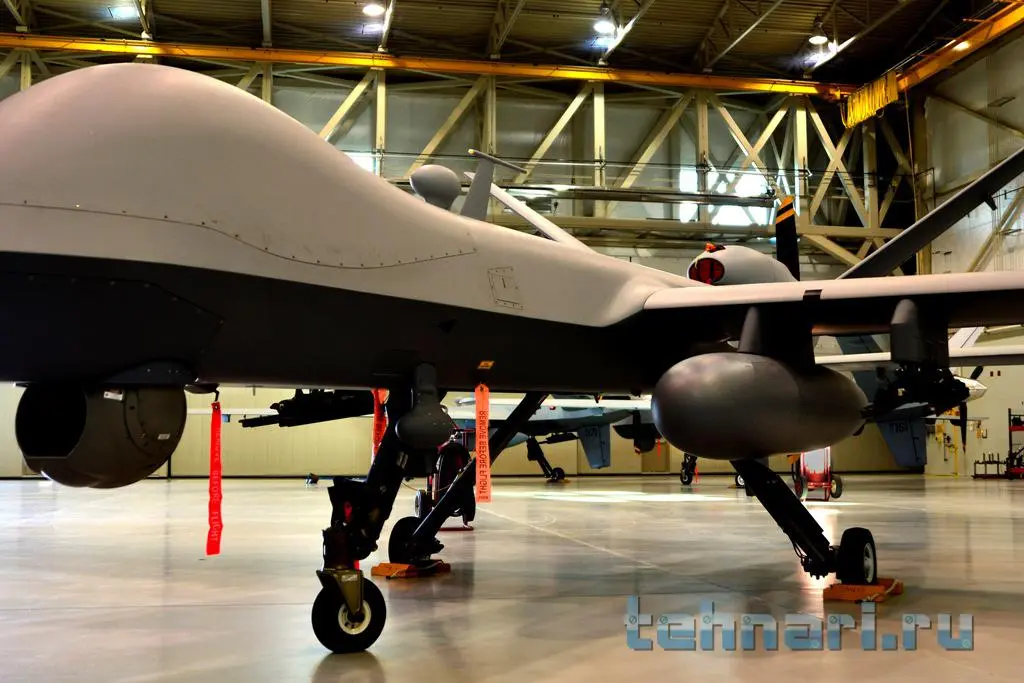

В сети подобрал снимки подвешиваемых под крылья топливных баков и контейнеров с разведывательным оборудованием. По этим снимкам и буду делать начинку крыла.
    61.2 KB · Просмотры: 97
    40.4 KB · Просмотры: 130
    41.2 KB · Просмотры: 120

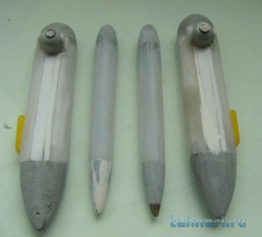

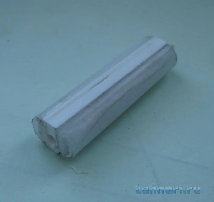

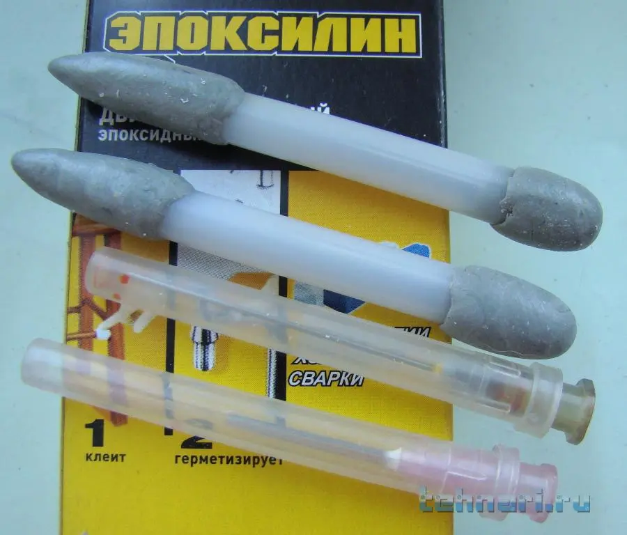

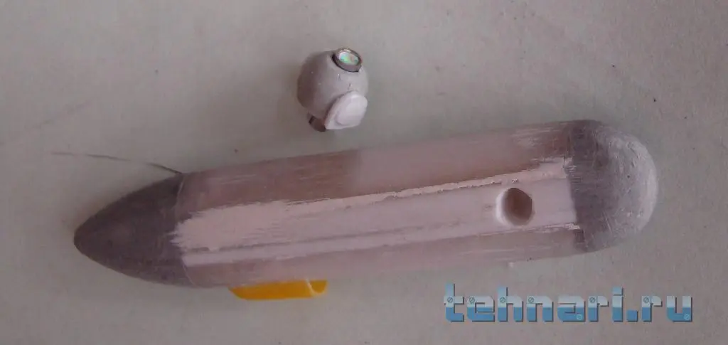

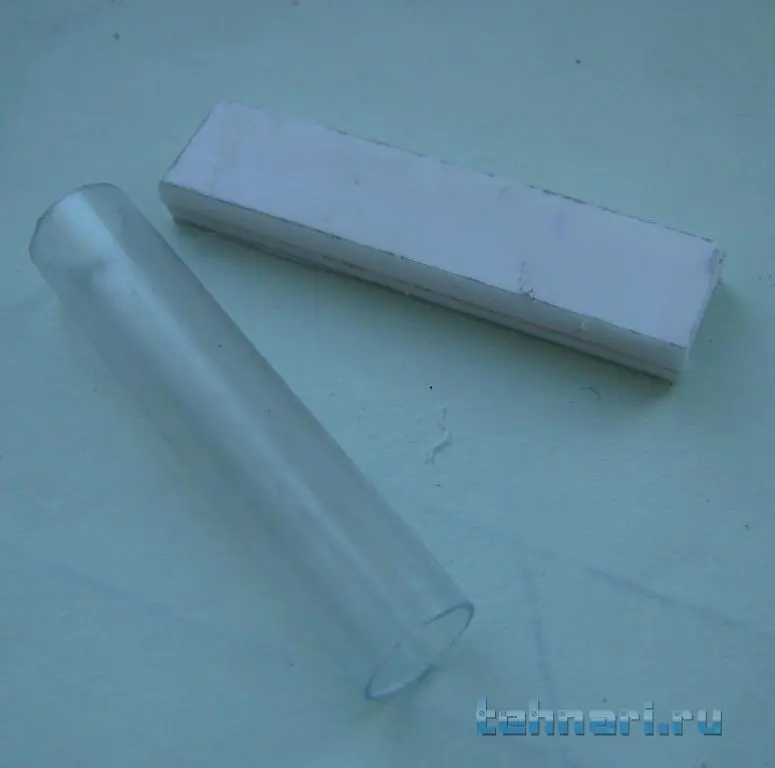

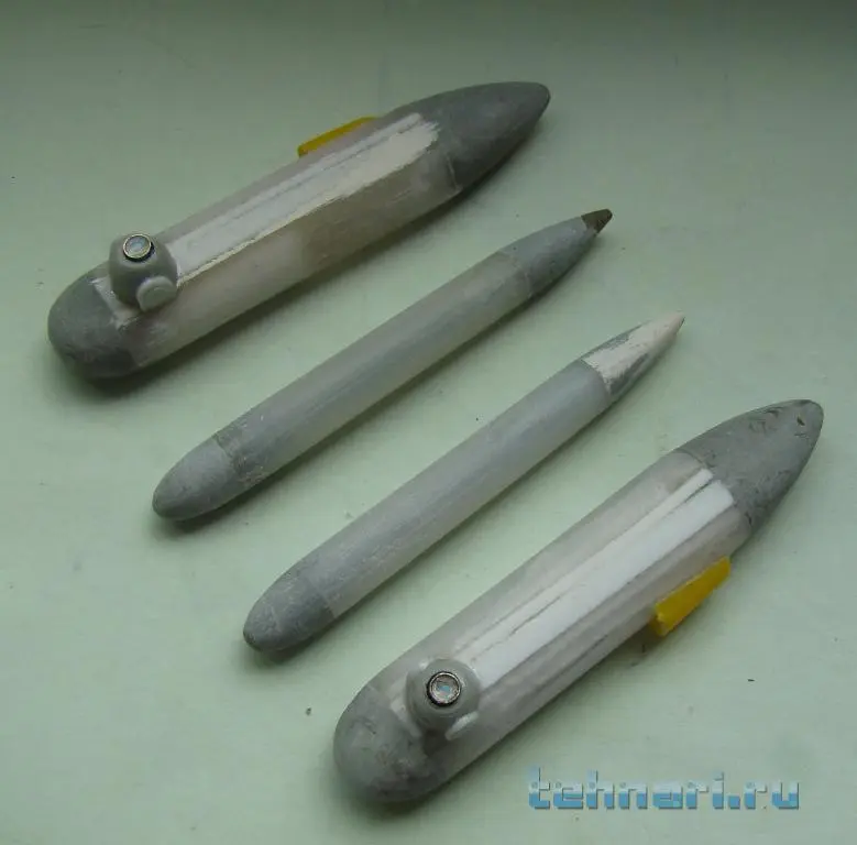

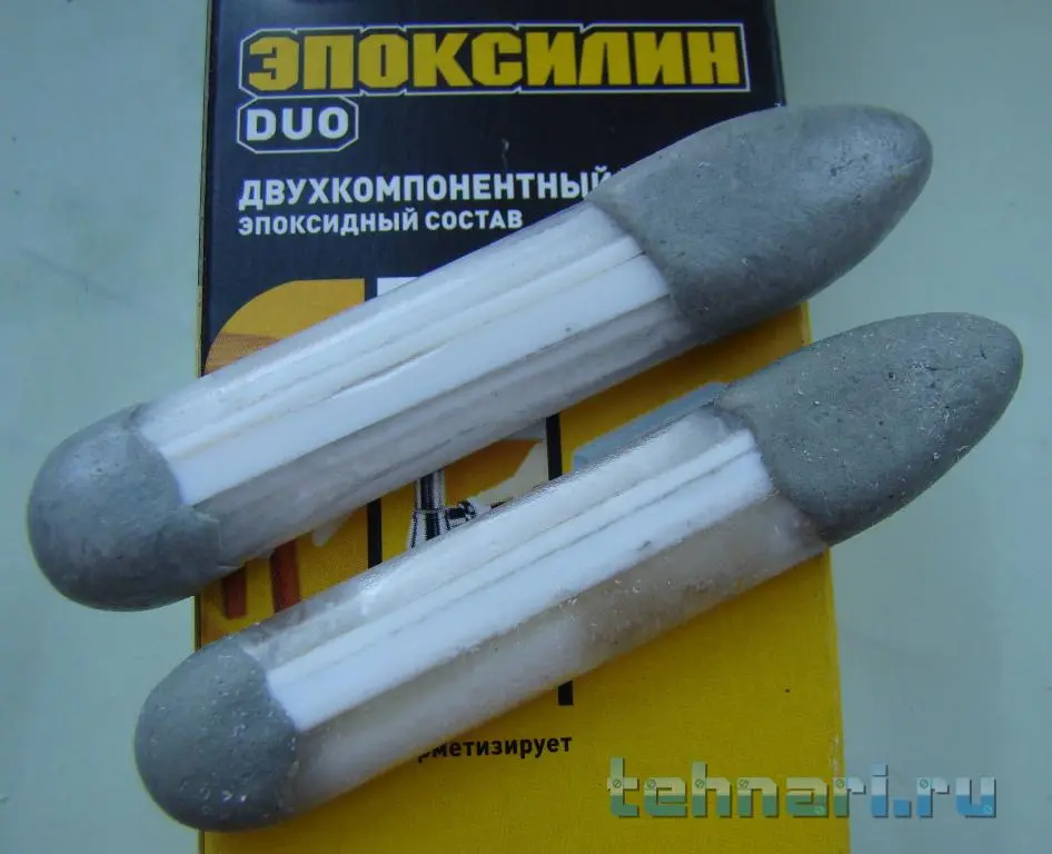

Корпус контейнера с разведывательным оборудованием изготавливается из полистирольной трубки, разрезанной вдоль и склеенной вновь через вставку из листового пластика. Торцы контейнера выполняются из "Эпоксилина". Из защитных колпачков от инъекционных игл, литника и "Эпоксилина" изготовлены подвесные топливные баки.
    9 KB · Просмотры: 70
    15.3 KB · Просмотры: 57
    9.8 KB · Просмотры: 86
    10.6 KB · Просмотры: 54
    34.4 KB · Просмотры: 71
    38.4 KB · Просмотры: 54
После полимеризации навесное оборудование подверглось обработке напильником и шкуркой. Из подручных материалов: полистироловой трубки, трубки от радиоантенны, листового пластика, пластины с интерференционным покрытием были изготовлены две головки с телевизионной оптикой и установлены на приборные контейнеры. Также на контейнеры были добавлены воздухозаборники системы охлаждения аппаратуры, выполненные из элемента полистирольной контейнерной тары для пищевых продуктов.

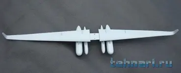

Ввиду того, что навесное оборудование и топливные баки имеют определенный излишний вес, пришлось несколько усилить стойки основного шасси, приклеив изнутри к плоской шине шасси проволоку Ф0,5мм и закрыв ее смесью секундного клея "Момент" и соды с последующей обработкой шкуркой. Для навесного оборудования и топливных баков изготовлены из обрезков листового пластика пилоны и оборудование с баками установлено на крыло. После чего произведена задувка составных частей модели грунтом и предварительная сборка модели на штифтах.

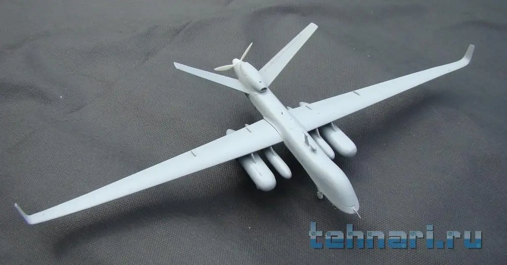

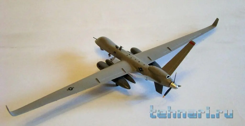

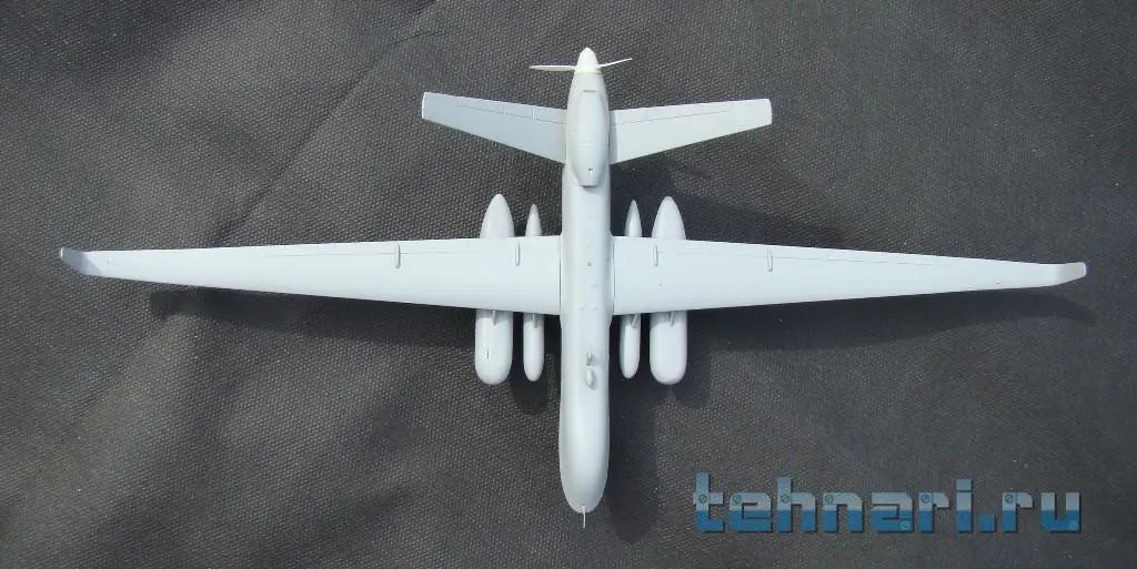

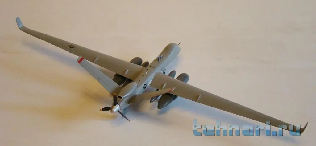

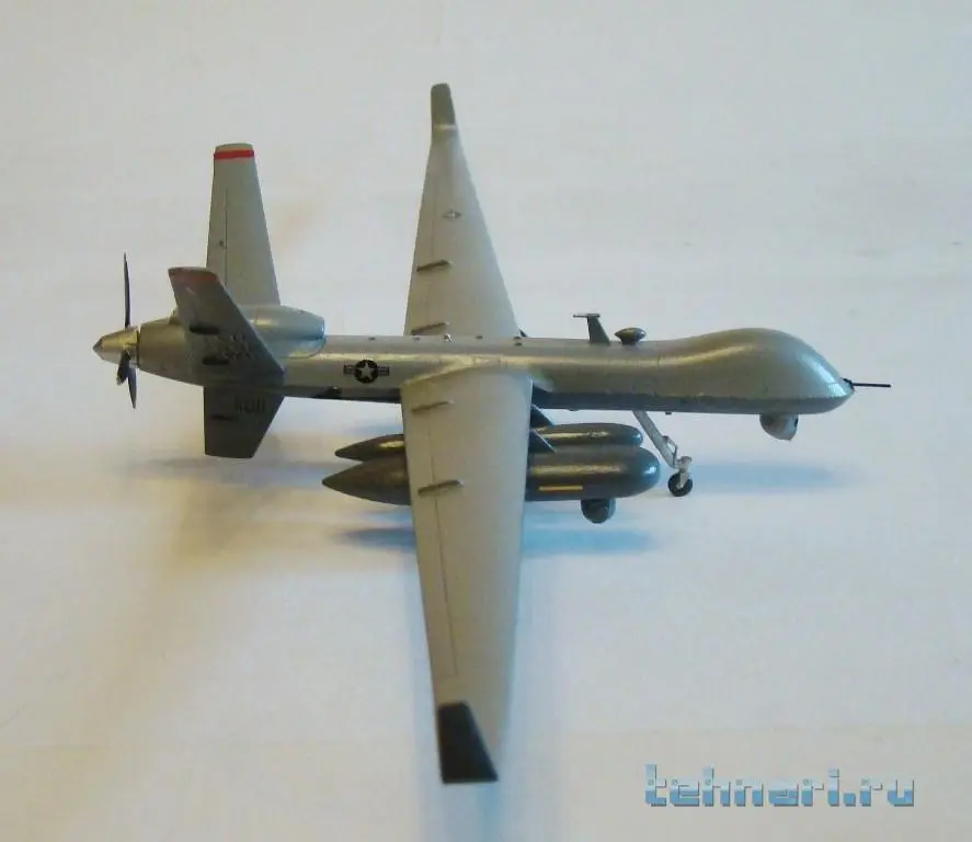

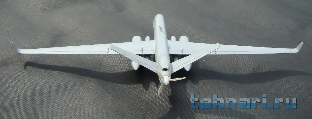

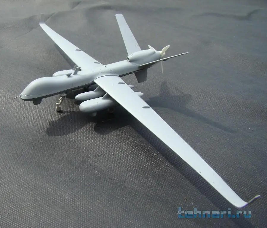

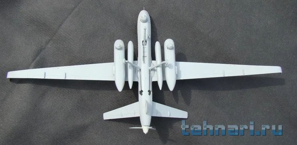

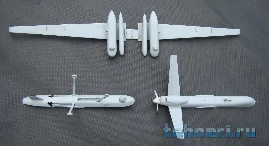

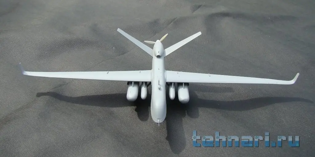

В результате получилась вот такая предварительная сборка.
    31.3 KB · Просмотры: 100
    78.5 KB · Просмотры: 93
    69.1 KB · Просмотры: 95
    48.6 KB · Просмотры: 93
    60.3 KB · Просмотры: 107
    47.4 KB · Просмотры: 98
    39.4 KB · Просмотры: 76

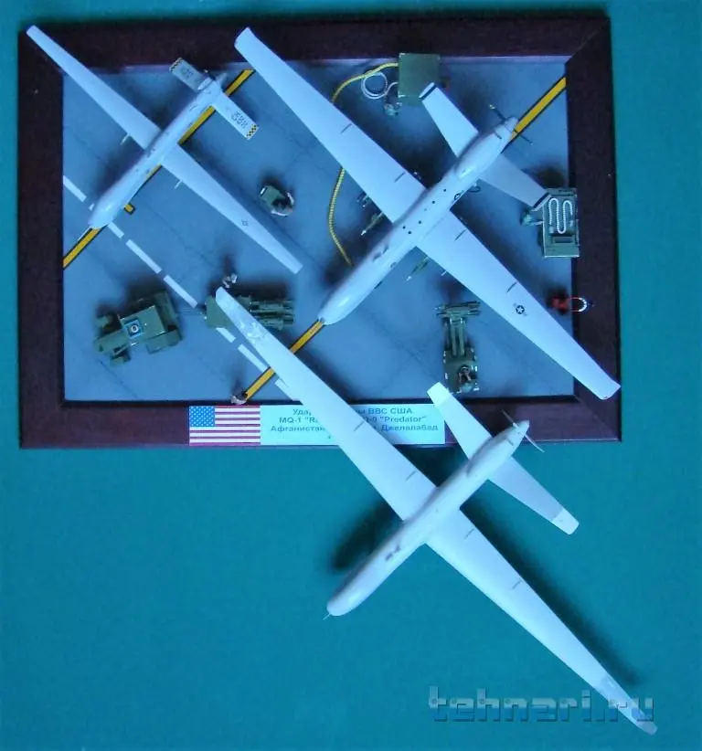

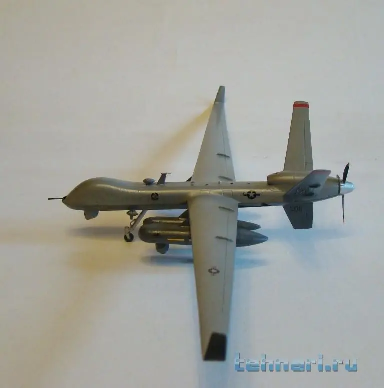

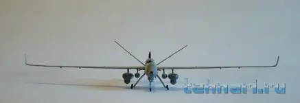

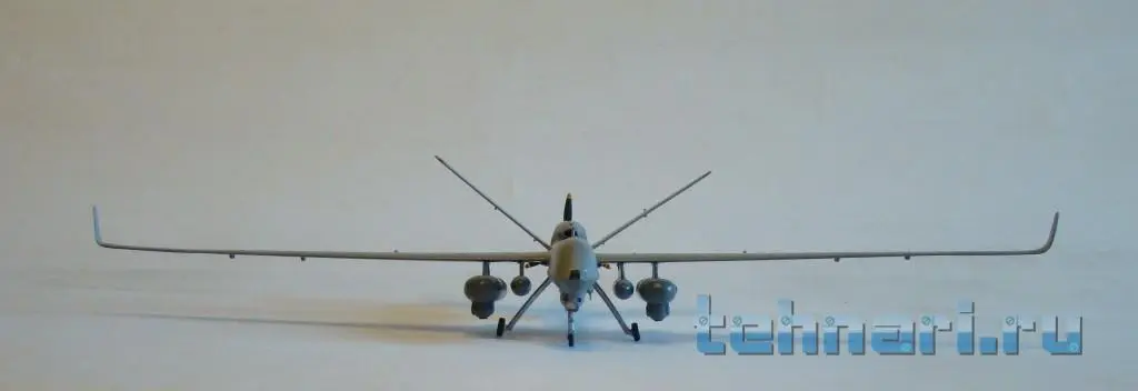

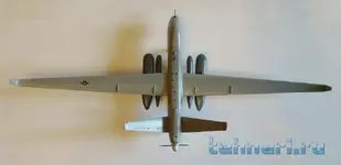

На первом фото можно сравнить размеры дронов MQ-1, MQ-9 и RQ-9TR.

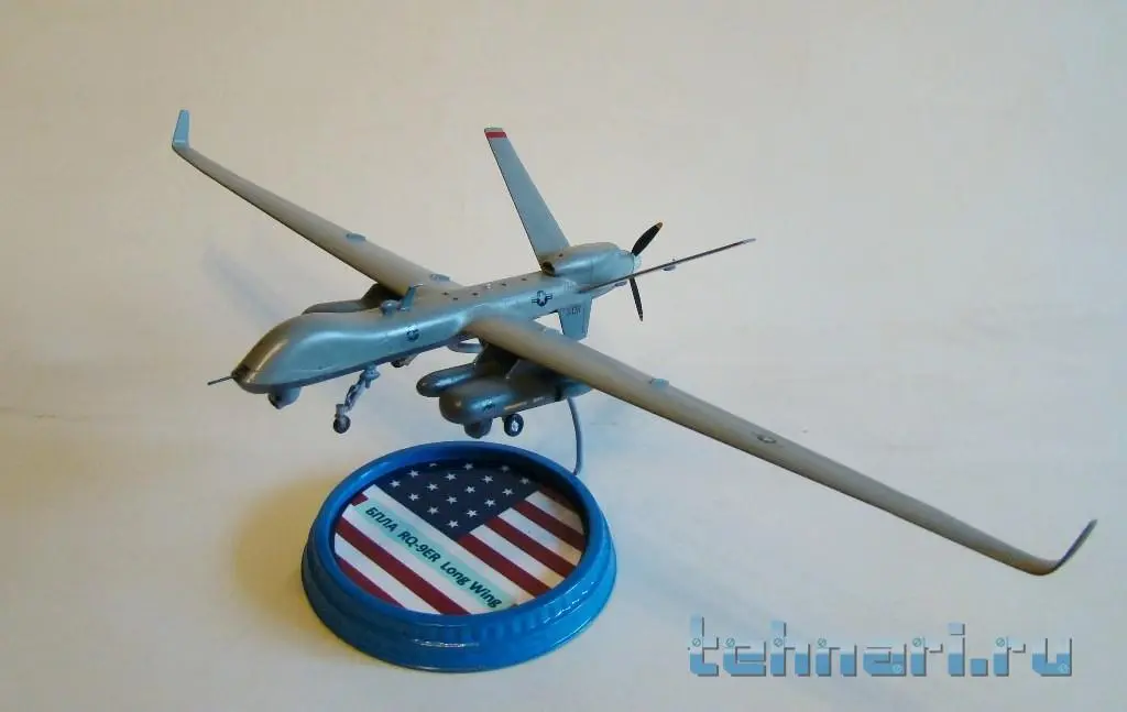

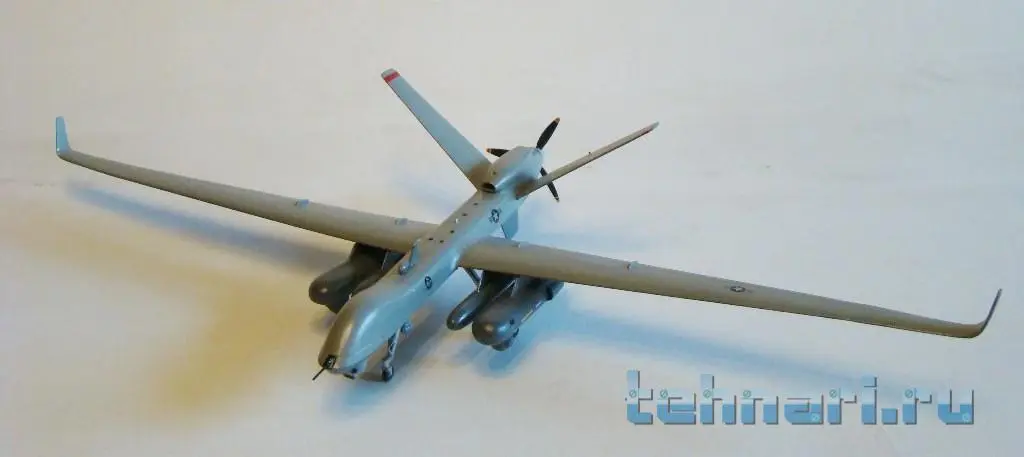

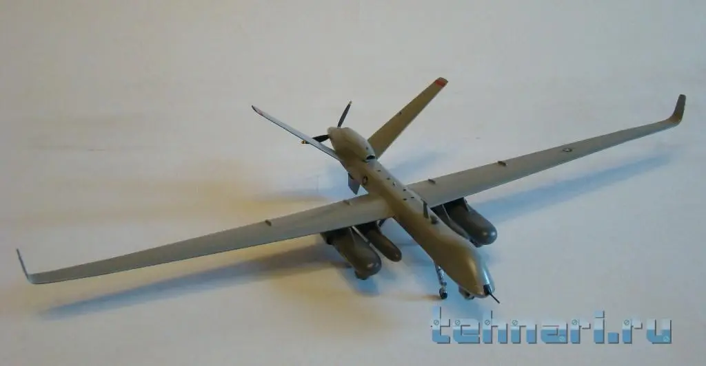

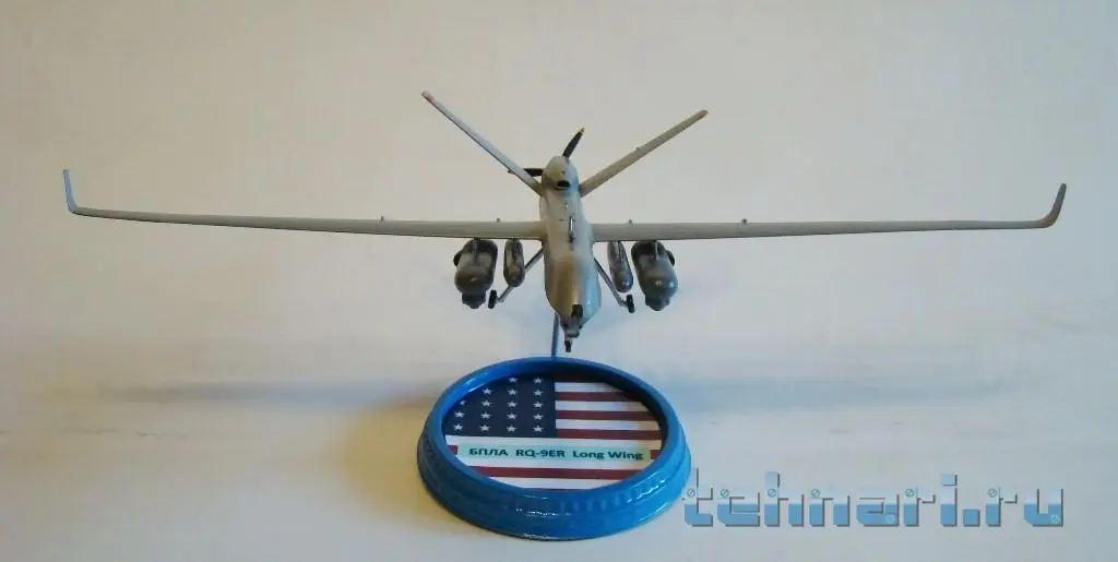

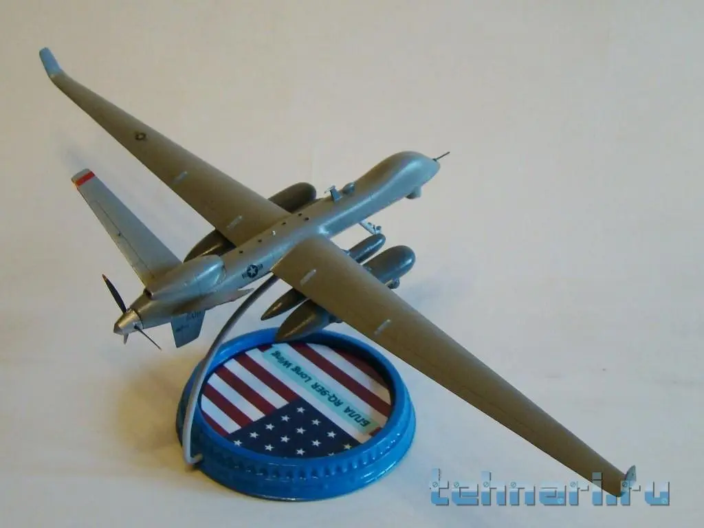

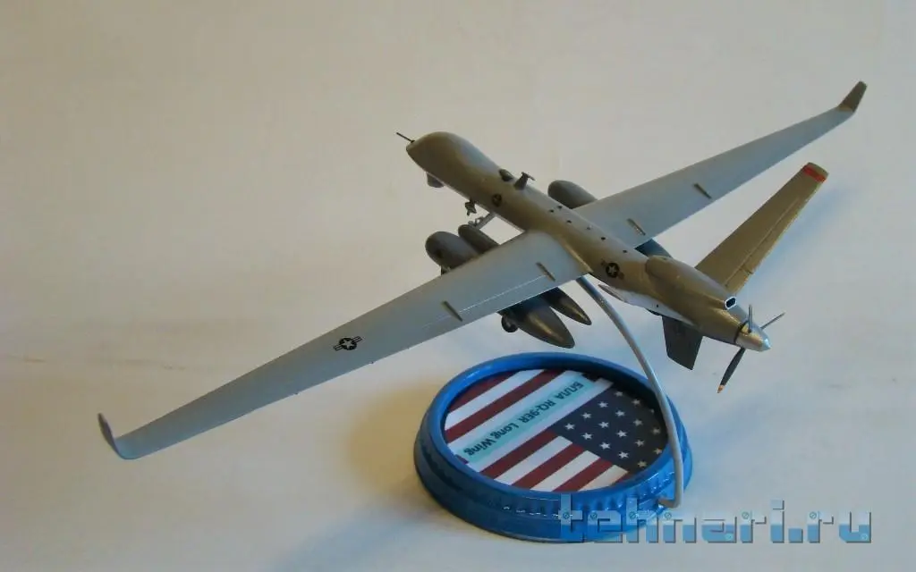

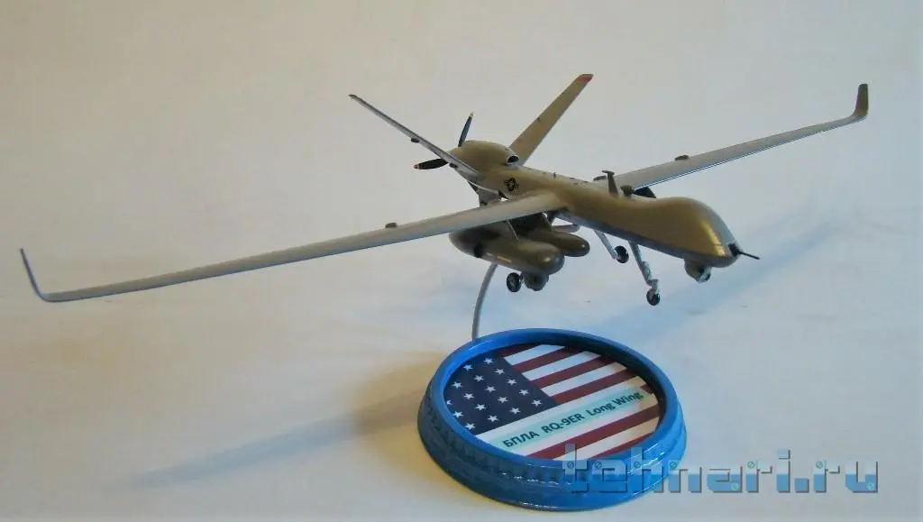

Модель склеена окончательно, покрашена акриловыми красками ТАМИЯ, нанесены декали.

И вдобавок модель приобрела небольшую подставку.
