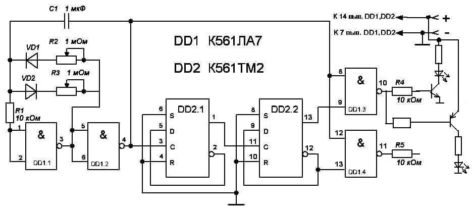

Привет Света, спасибо за ответ!
Я собрал мигалку, заработала сразу. Только её мерцания не совсем похожи на мерцания проблескового маячка полицейской машины. На выход поставил КТ315, с 4-мя светодиодами и резистором 240 Ом в коллектор. Эмиттер на общий провод.
Переменные резисторы по 100 кОм, конденсатор 4,7 мкф.
Сначала выставляют нужную длительность вспышек, изменяя длительность импульсов
Это выставлять каким резистором?
С К561ЛА7 выходные импульсы инвертированы, поэтому на выходе для правильной работы следует ставить p-n-p транзисторы
Может быть поэтому у меня мигание не совсем похоже на мигание оригинального маячка? Нужно поставить, например, КТ361?
следует ставить p-n-p транзисторы, что очень неудобно.
Почему не очень удобно?

Люди... ответьте пожалуйста...
Их в схеме всего 2. Одним регулируется время горения светодиодов, вторым - время НЕ горения. (Длительность и скважность)
Св.диоды последовательно? Чему равен ток в этой цепи? Сколько вольт питание схемы? Поэкспериментируйте с переменными сопротивлениями и емкостью, прояснится зависимость "частота-скважность". Удачи.

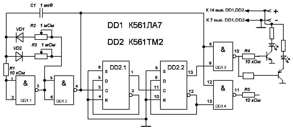

C pnp транзисторами не работает tehnobanka Подпаял КТ361 со своим базовым резистором и к нему свой светодиод с резистором - светодиоды постоянно светятся. А на КТ315 мигают как положено. В чём проблема?
    28.3 KB · Просмотры: 551
Светодиод должен стоять в коллекторе p-n-p транзистора.
Переместил светодиод с резистором в коллектор, и отключил базы КТ361. Включаю - светодиоды КТ315-ых мигают. Подключаю КТ361 - ВСЕ светодиоды (два у КТ315 и два у КТ361) горят непрерывно. :tehnari_ru_325:
Что неверно?
Ну почему мой вопрос игнорируется?
Схему с студию как Вы их подключили...
С КТ361 должно работать инверсно, если светят постоянно, то где то ошибка.

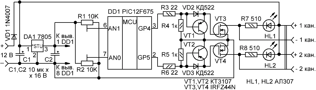

Отключил базы КТ361. Включаю - светодиоды КТ315-ых мигают. Подключаю КТ361 - ВСЕ светодиоды (два у КТ315 и два у КТ361) горят непрерывно. В чём ошибка? Схему добавил.

я на МК делал, если есть программатор, то сборка не составит труда)))
если будет желание, можно будет и перекомпилировать под дешевую tiny13 :)
