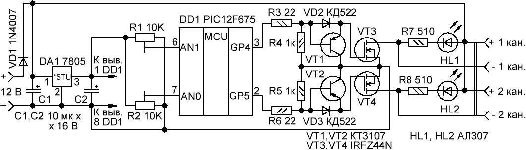

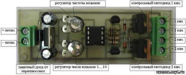

Нужна помощь!!! Я в этом деле чайник!!! Необходимо сделать схему, чтобы поочередно моргали лампочки, от 12в. мощность ламп 40Ватт каждая. Управление плюсом. И, что бы был переключатель на одну и двойную вспышку.
воот примерно регулировки по частоте и количества вспышек короче стробоскопы

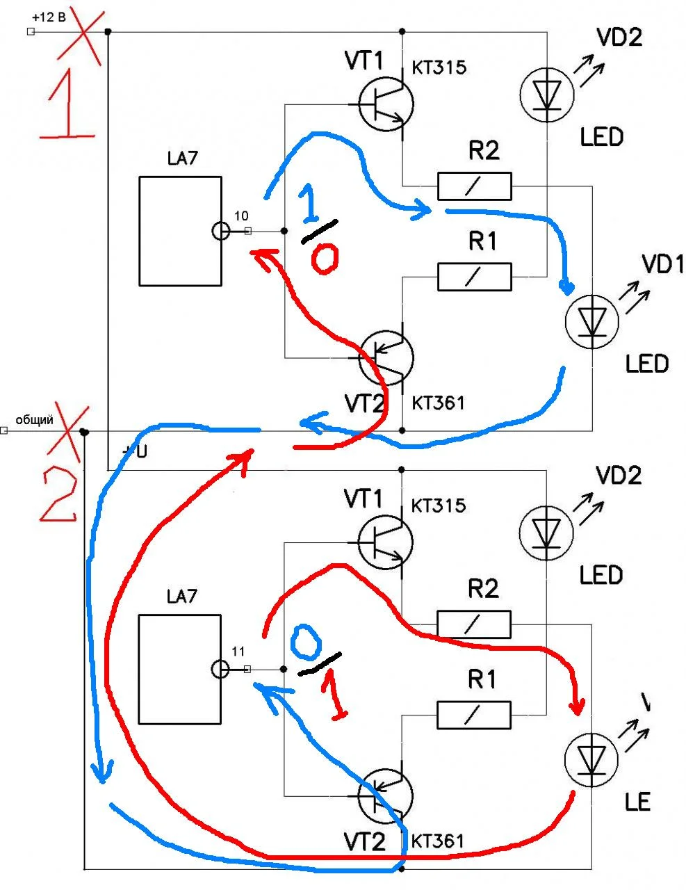

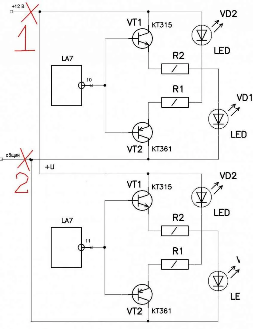

Отключил базы КТ361. Включаю - светодиоды КТ315-ых мигают. Подключаю КТ361 - ВСЕ светодиоды (два у КТ315 и два у КТ361) горят непрерывно. В чём ошибка? Схему добавил.
Всё верно, будут светиться оба.
Смотрим как проходит ток, от плюса к минусу:
Эмиттер база КТ361 (открыт) - резик 10к - ещё 10к - бза эмиттер КТ315 (открыт).
Выход ЛА7 слабенький, соизмерим с двумя резисторами 10К.

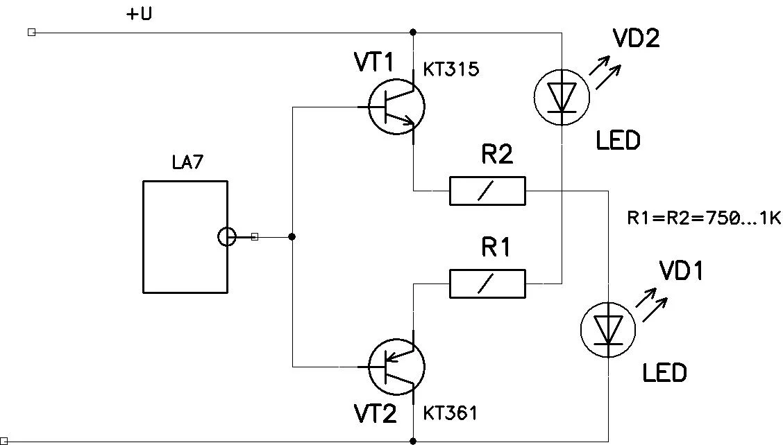

Попробуйте сделать так. Тут транзисторы в режиме повторителя, входное сопротивление высокое.

Важно же что мы хотим получить. У Вас требуется усиление по току.
Значит 561ЛА7 разумно нагрузить на эмиттерный повторитель,
потому что у него входное сопротивление = Ветта (h21) * Rн, т.е. очень
высокое, он практически не будет нагружать выход ЛА7 и даст усиление по току.
Поэтому я не нарисовал те резисторы по 10к что были в Вашей схеме, они
просто не нужны.

Спасибо! Подключил по вашей схеме - всё заработало! И я понял в чём разница! Светодиоды с КТ315 постоянно светились, и гасли только на доли секунды. А с КТ361 всё наоборот - он всё время погашены и вспыхивают только на доли секунд, кажется как в настоящей мигалке спецслужб! Я решил убрать совсем КТ315 и поставить навсегда КТ361. Подскажите, если эмиттер КТ361 я подключу к плюсу питания, светодиод с резистором поставлю в коллектор и на общий провод, а базу подключу через резистор к микросхеме - так правильно будет?
Я рад за Вас...
В принципе можно, но я бы просто убрал КТ315, а остальное оставил
как есть, т.е. КТ361 как эмиттерный повторитель.
Легче для микросхемы и деталей меньше, резистор в базу не требуется.
горят потому что с цоколевкой ошибся нарисуй цоколевку 315 и 361

Я не понял где а как отвалилось, нарисуйте.
Нарисовал.
1 - отвалился плюсовой провод питания.
2 - потом я сам отсоединил минусовой провод.
Ножки микросхемы подписал.

Не указан номинал резисторов.
Всё правильно, я нарисовал как будет проходить ток.
Синий, когда 10 вывод = 1, соответственно 11 = 0 (они в противофазе),
и красным когда 10= 0 и 11 = 1, (1 = U пит , 0 = земля).
У Вас получилось что светодиоды питались чисто за счёт микросхемы,
она наверное подогрелась, а могла кончиться. Думаю светодиоды не сильно
светили.
Повторители в данном случае для того и стоят чтобы усилить ток,
резисторы примерно для 5В могут быть 180-240 ом, для
12 В от 470-820 ом, в зависимости от типа светодиодов.
Нагрузка на микросхему примерно = Iб (ток базы) = h21(бетта транз-ра) * на Rнагр.
Например h21 (ветта) = 150, а резистор 470, тогда нагрузка на выход 70,5 ком.!
    83.3 KB · Просмотры: 86
