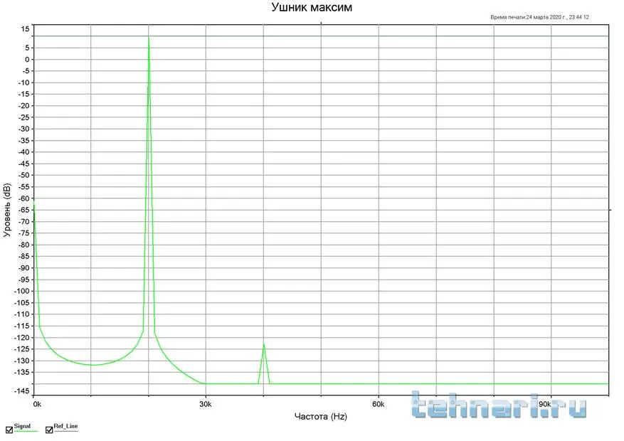

кто т мешает добавить резистор 20ком параллельно RC обратной оос?То есть сделайте вариант с небольшой МПООС.
Так и сделал. Загнал в спектроанализатор
Появилась четко выраженная 3-я гармоника с уровнем минус 118 дБ. Учитывая что уровень основного сигнала плюс 10 дБ, имеем общее отношение гармоники к сигналу минус 128 дБ.
В качестве эксперимента выкинул первый ОУ
И опять спектроанализатор
Вместо противной 3-ей гармоники появилась благозвучно звучащая 2-я гармоника, да еще и по уровню она на 5 дБ меньше. И зачем нам 2 ОУ в этой схеме?

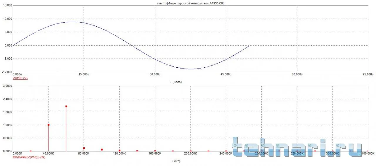

Ищите ошибку в своих измерениях. У таких схем в железе искажения нечем мерять.
оба варианта,с одной оос и мпоос.максимальный размах сигнала
    68.7 KB · Просмотры: 93
    68.8 KB · Просмотры: 80
А может Вы поищите у себя в измерениях? Я вам конкретно данные спектроанализатора показал, а Вы непонятные картинки постите. Да еще вообще непонятно из какой схемы Вы их взяли. По схемам у Вас 2SC5171 нарисован, а на картинках подписано А1930.
Вообщето просто так называется файл . А 1930 или 5171 без разницы. А ошибка ваша в том ,что симуляторы при сверхнизких искажениях некорректно работают,если емкость входно конденсатора установлена менее 100мк. Я ставлю или 1мф или просто перемыкаю его перемычкой. Ведь эта особенность симуляторов давно замечена.

" первый ватт", правда многовато искажений по сравнению с вк на параллельном усилителе с шунтом.Там уходишь в пиковольты.В железе конечно все скромнее.

Максим, выкладываю свой файл симулятора сделанного по вашей схеме из поста 82. Не ставил только блокировочные конденсаторы по питанию, так как они в симуляторе не нужны. На вход подается 500 мВ по амплитуде, это примерно 350 мВ действующего, что наиболее распространено в аппаратуре. Любой желающий может проверить результаты симуляции.
Посмотреть вложение Ушник максим.rar
LF355 не LF357 . Не привык к мультисиму. Больно неудобный
Мультисим мне чет сильно не нравится.кап более легок в общении
С ЛФ357 картинка получается без гармоник, да и устойчивость хорошая, но это уже другой усилитель. И вопрос реального качества от применения двух ОУ остается открытым. Усилители с коротким трактом звучат более точно и чище, у них меньше каши на сложных сигналах, не смотря на более высокий уровень гармоник. Опять же, мы не учитываем интермодуляционные искажения. Симуляторы их не измеряют. В мире вообще не существует утвержденных госорганами или международными комиссиями методик измерения интермодов, ибо каждая из предложенных методик рисует свои результаты. А интермоды как раз впрямую зависят от времени прохождения сигнала через усилитель, и второй ОУ это время увеличивает.
Тут вспоминается история с усилителем Худа 1969. Установка на выходе составных транзисторов снижает гармоники белее чем на порядок. Но вот звучание становится хуже. В итоге все улучшатели схемы отказались от её модернизации путем увеличения числа транзисторов. Да и Акулиничев (Радио 1/1993) пришел к идее усилителя с минимально необходимым количеством транзисторов.
В принципе вообще расчеты симуляторов с такой глубиной качества лично у меня вызывают большие сомнения. В том же мультисиме в версии 10 измеритель искажений показывал 4 цифры после запятой, а в версии 12 и далее сократили до 3 цифр. Видимо разработчики симулятора тоже пришли к мысли о фиктивности расчетов с чересчур высокой точностью. Тут пожалуй единственное верное решение, это собирать схемы в железе и отслушивать.
