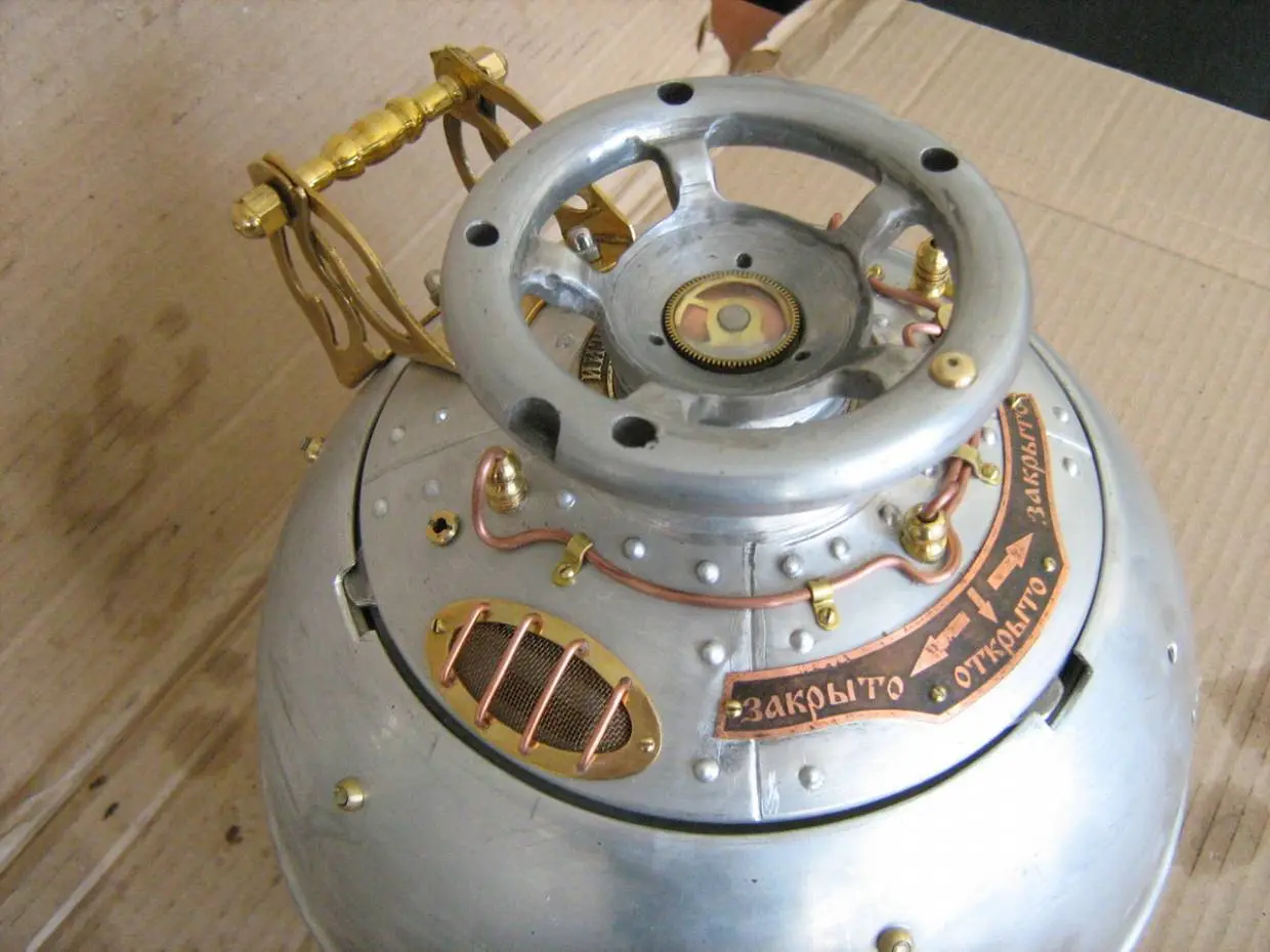

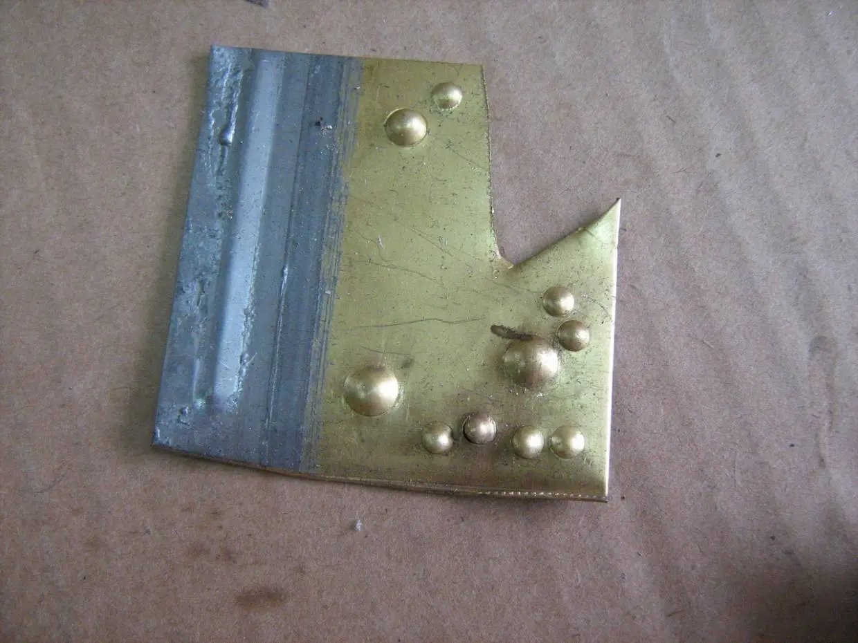

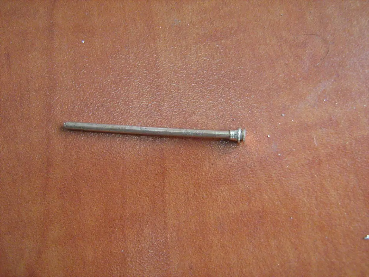

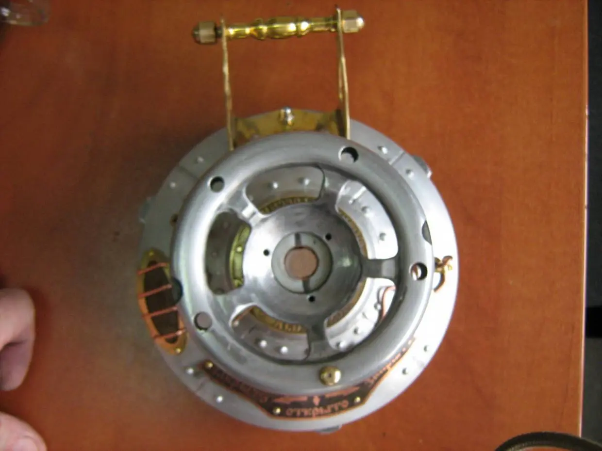

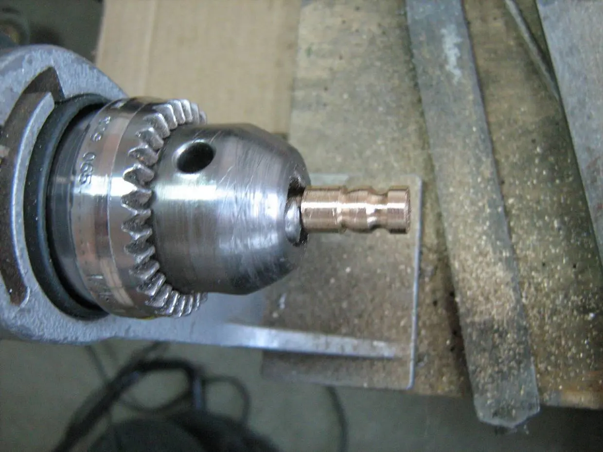

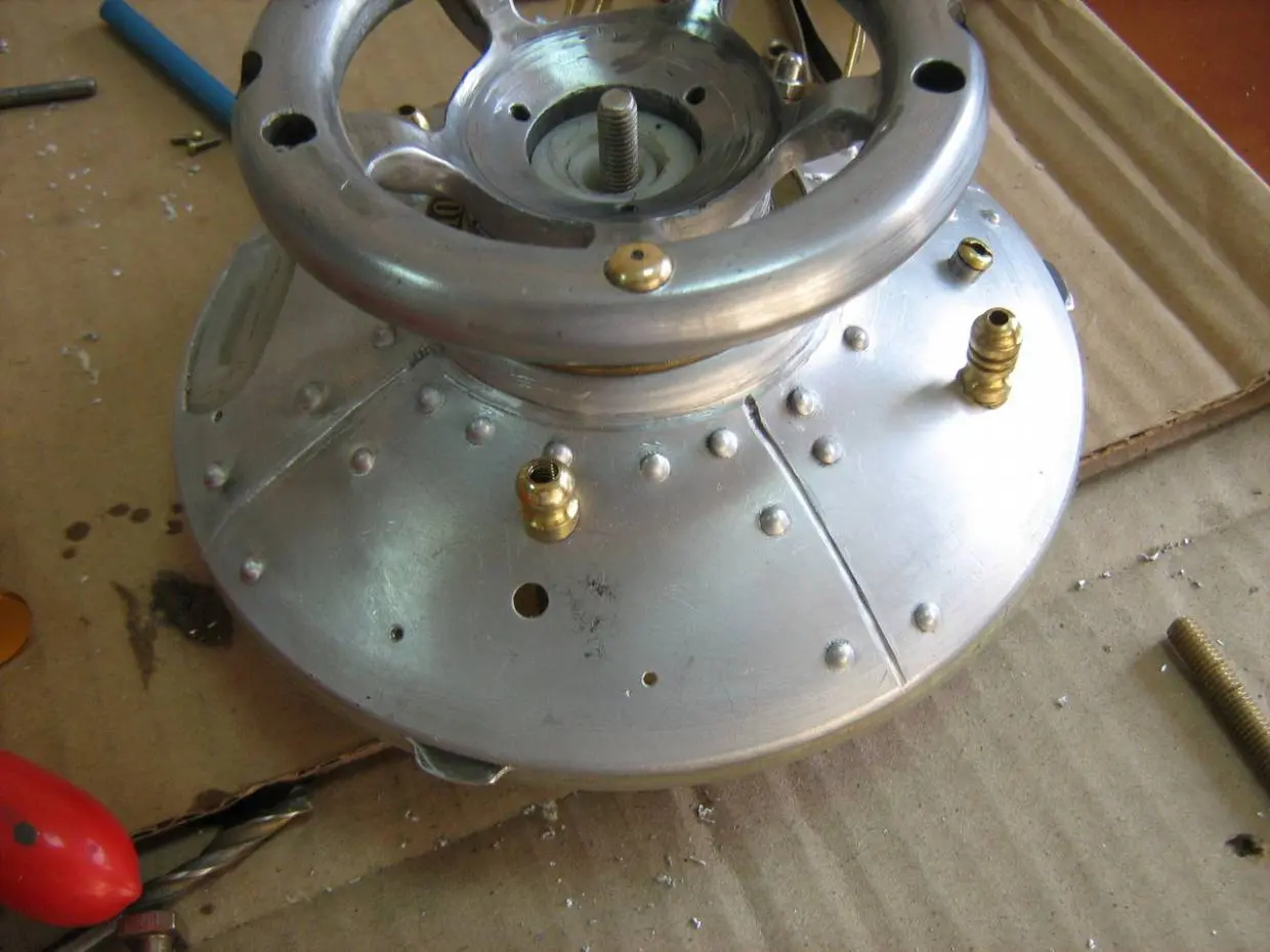

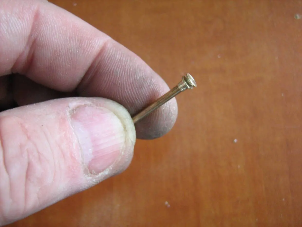

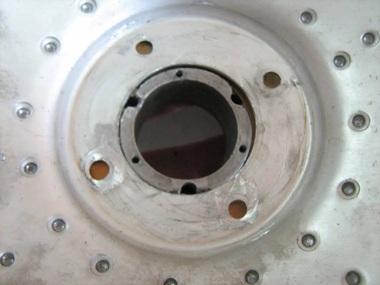

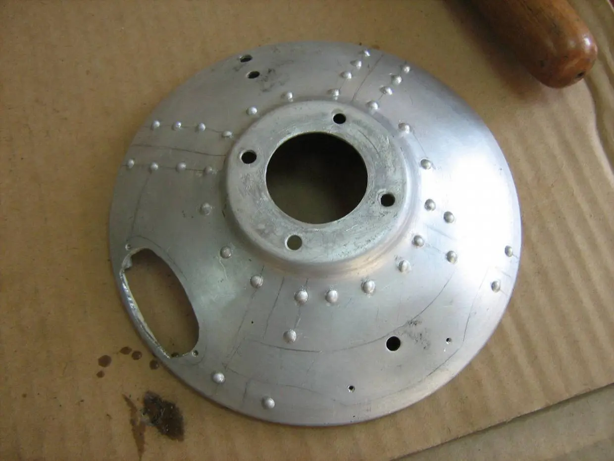

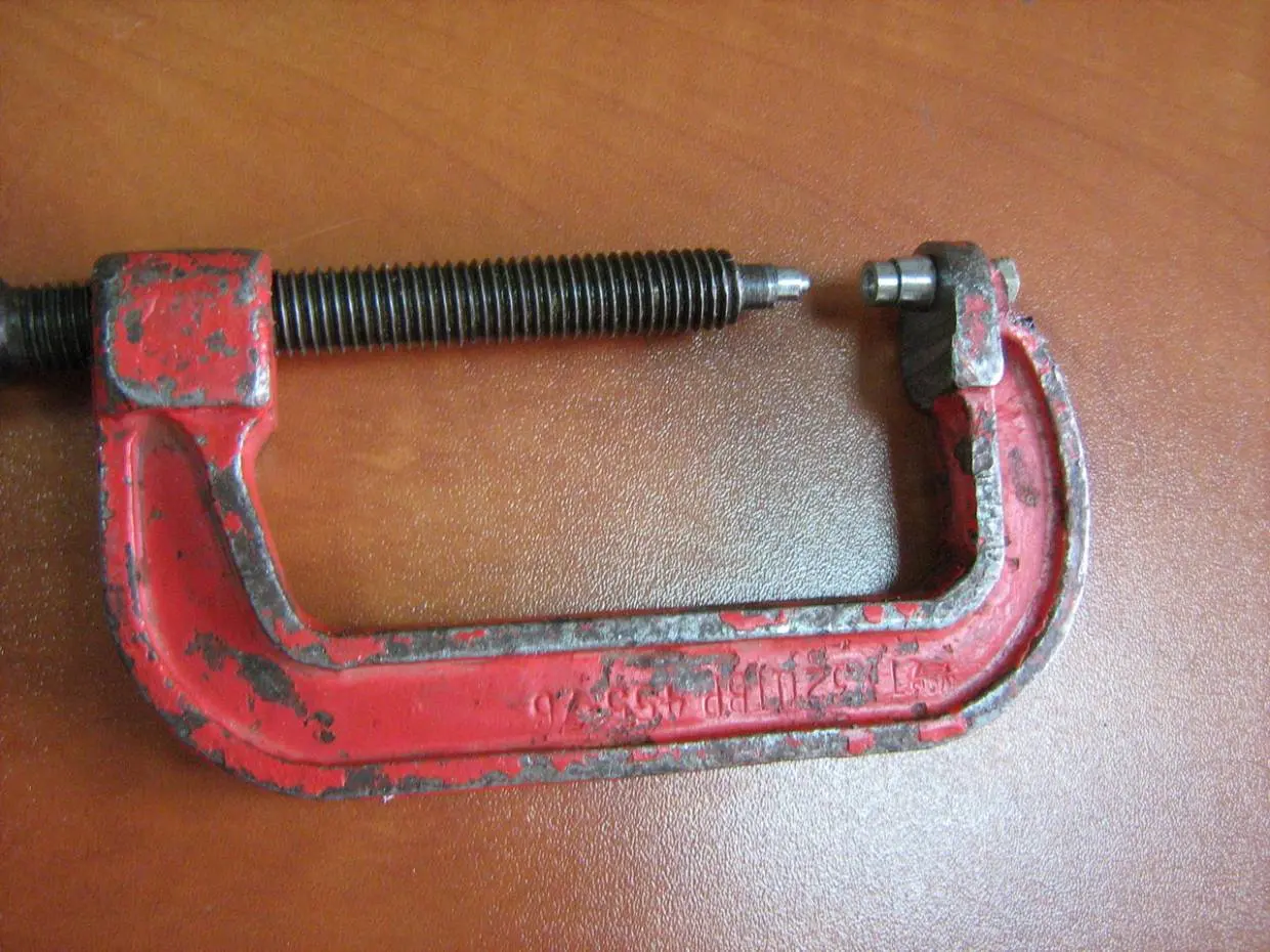

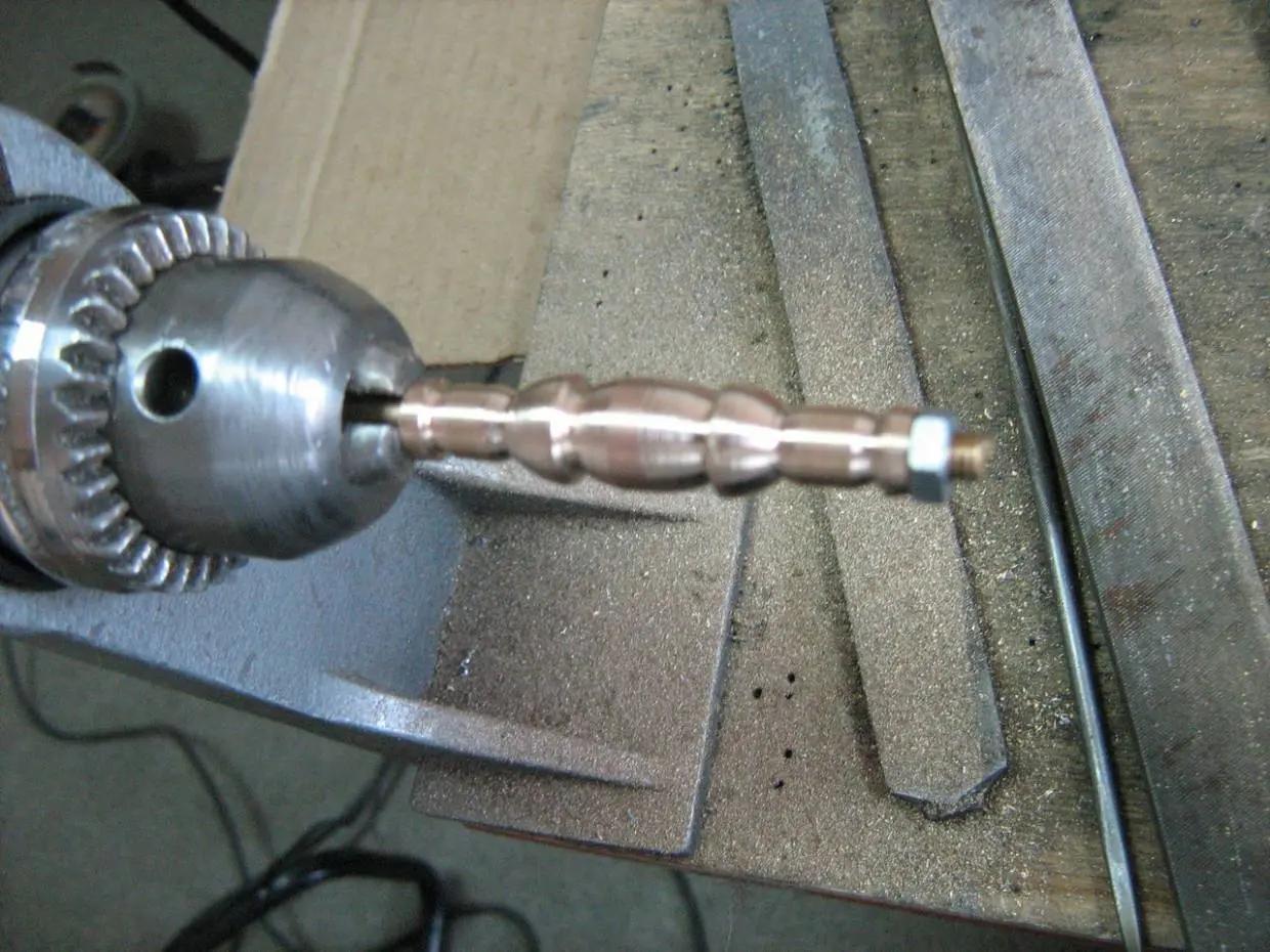

Дело движется хоть и не так как хотелось бы :)
Целый день делал приспособу для имитации заклёпок,а потом подбирал размер заклёпок.Да ещё вырезал дыру под выход пара ...

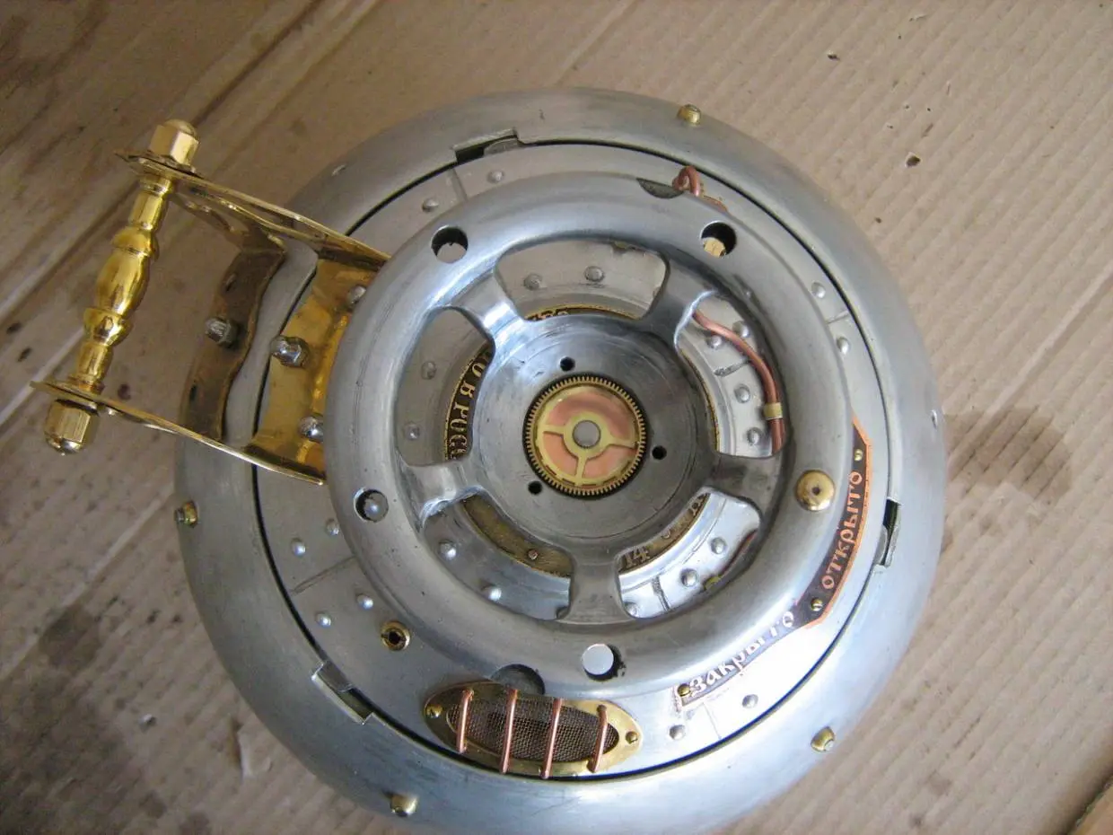

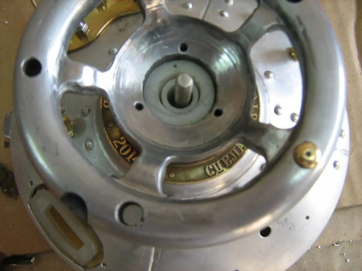

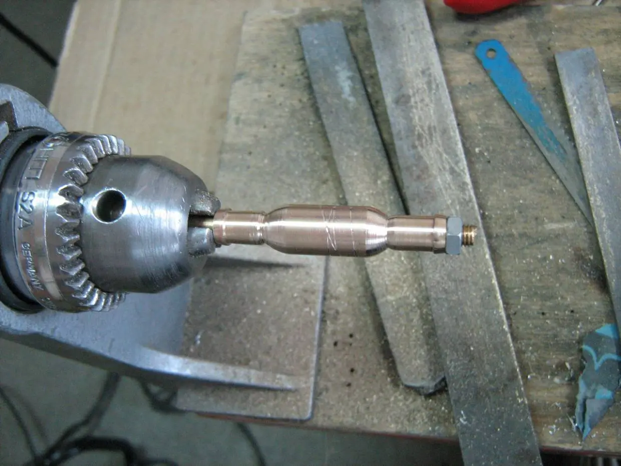

Выточил указатель (пипку:) ) на штурвал

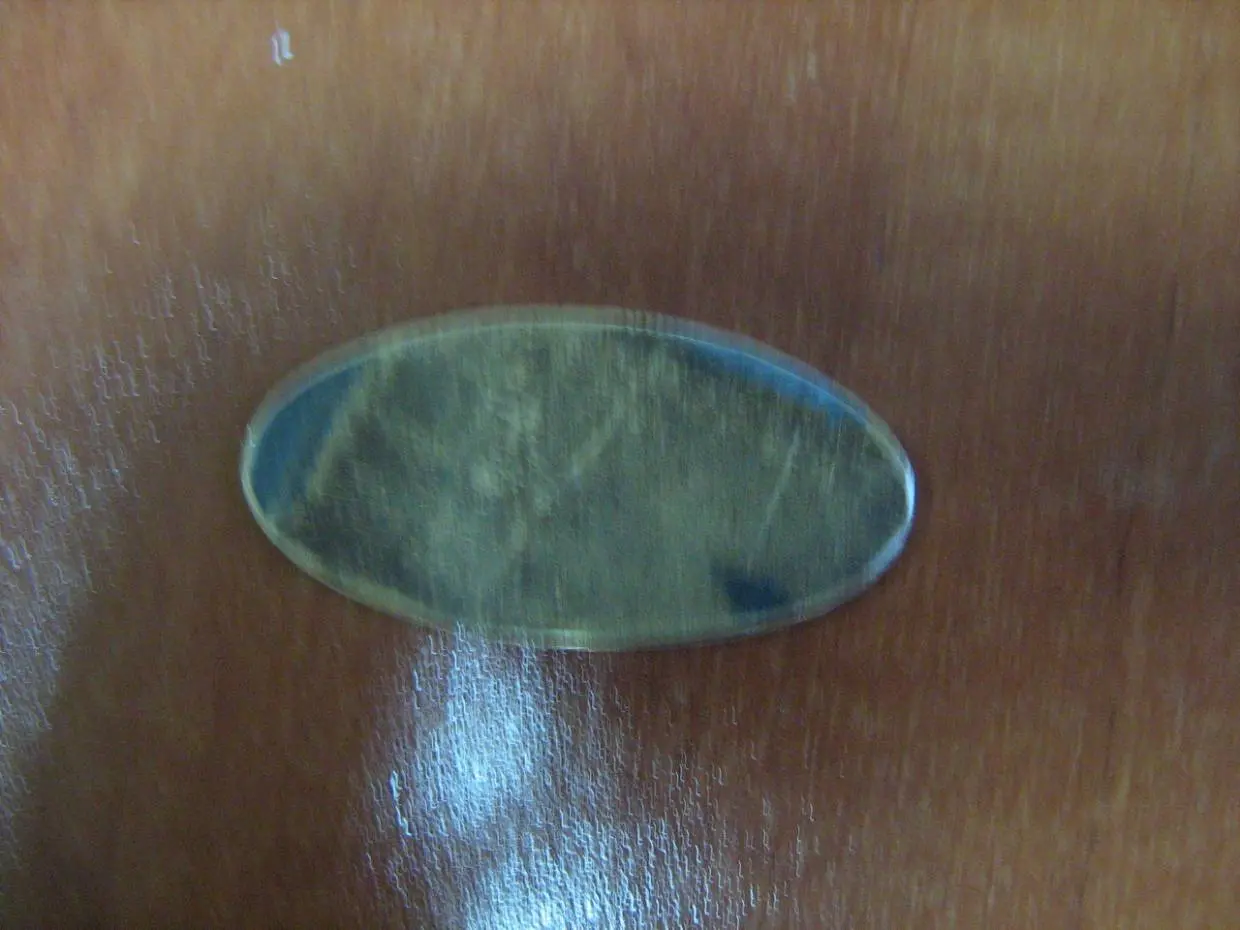

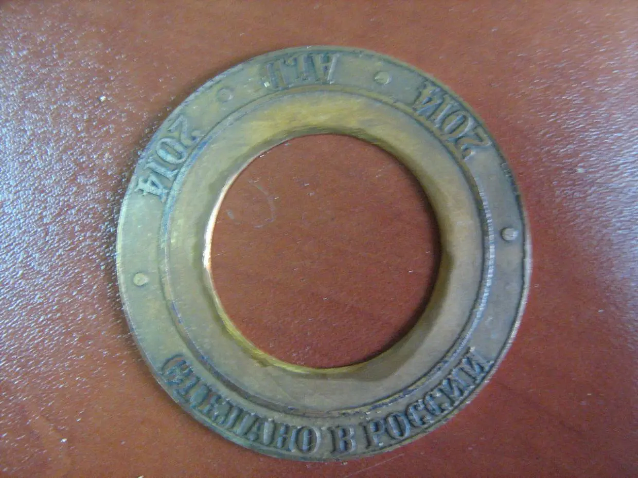

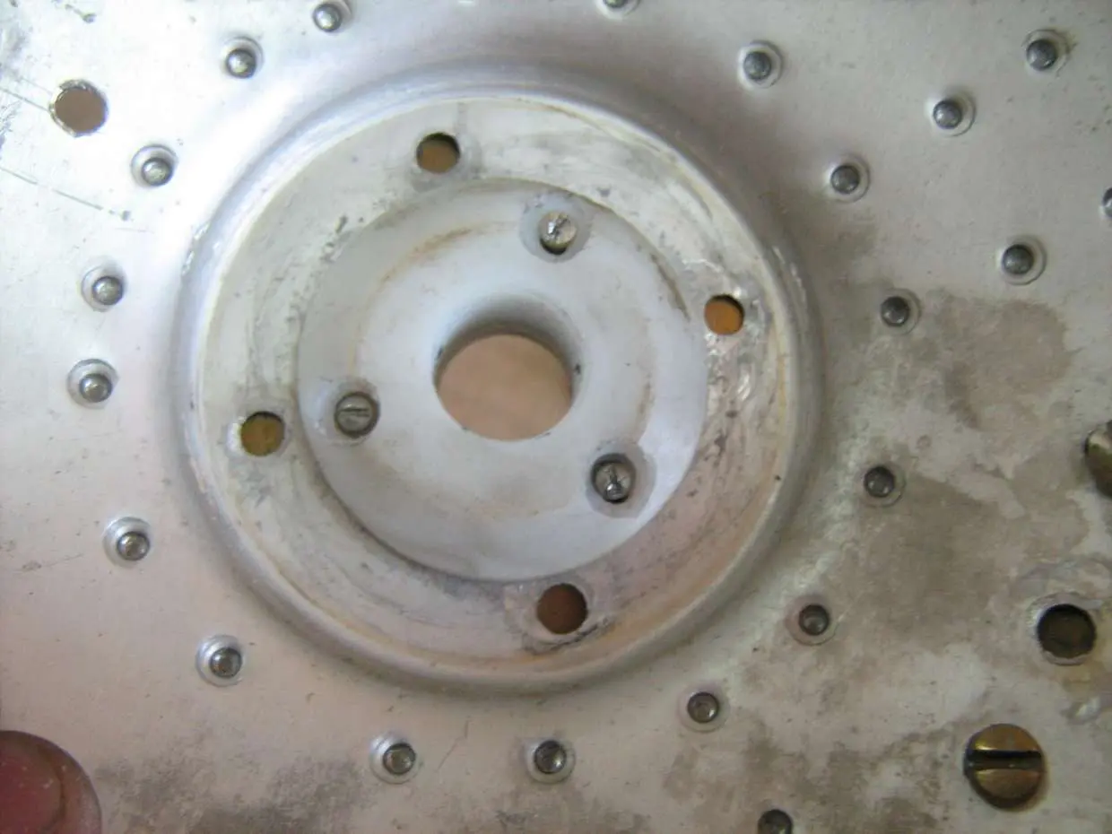

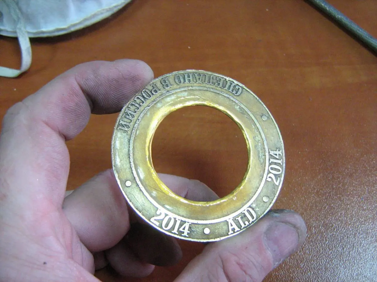

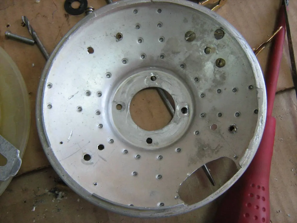

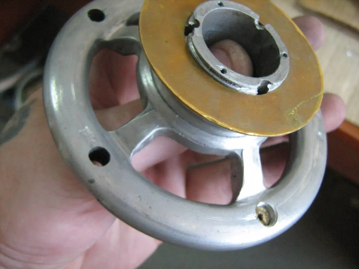

вытравил шайбу она как раз закроет четыре отверстия (лишних)

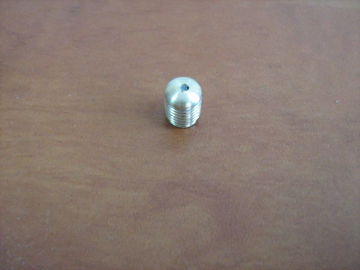

,наточил всяких патрубков,они ещё и роль гаек выполняют ,стягивают крышку
IMG_0661_новый размер.webp IMG_0662_новый размер.webp IMG_0663_новый размер.webp
попытался собрать
IMG_0666_новый размер.webp IMG_0667_новый размер.webp IMG_0668_новый размер.webp
IMG_0669_новый размер.webp IMG_0670_новый размер.webp IMG_0672_новый размер.webp

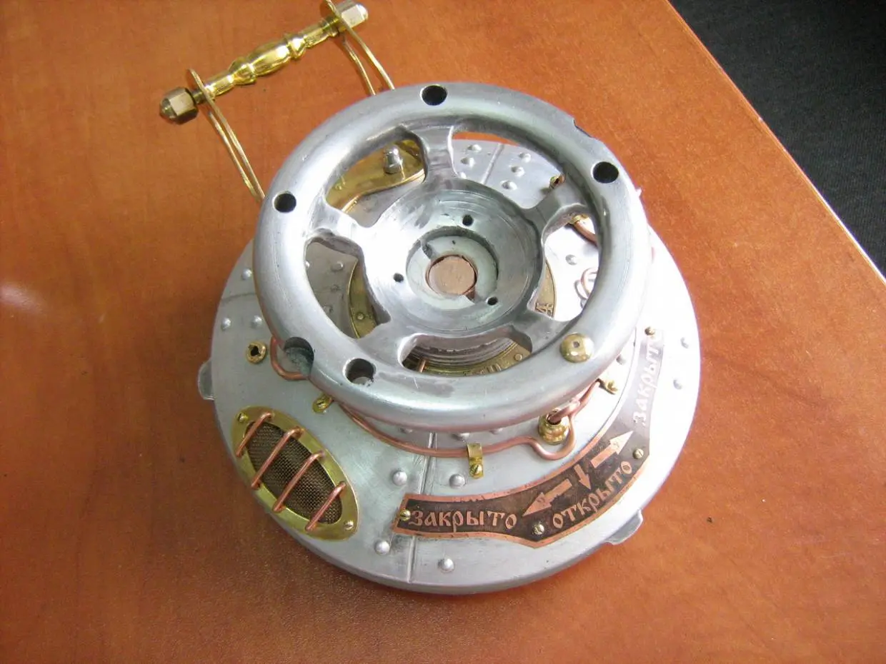

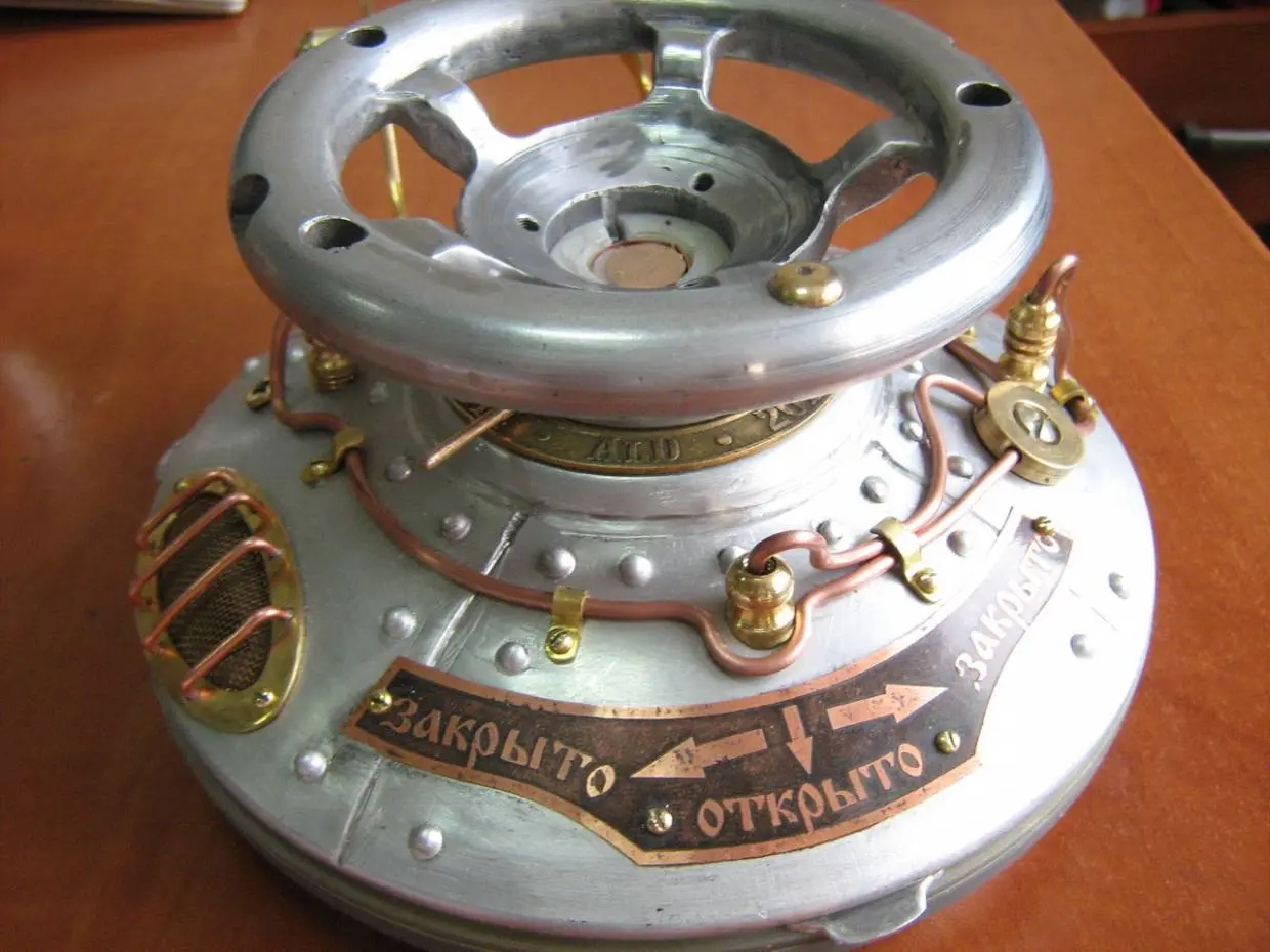

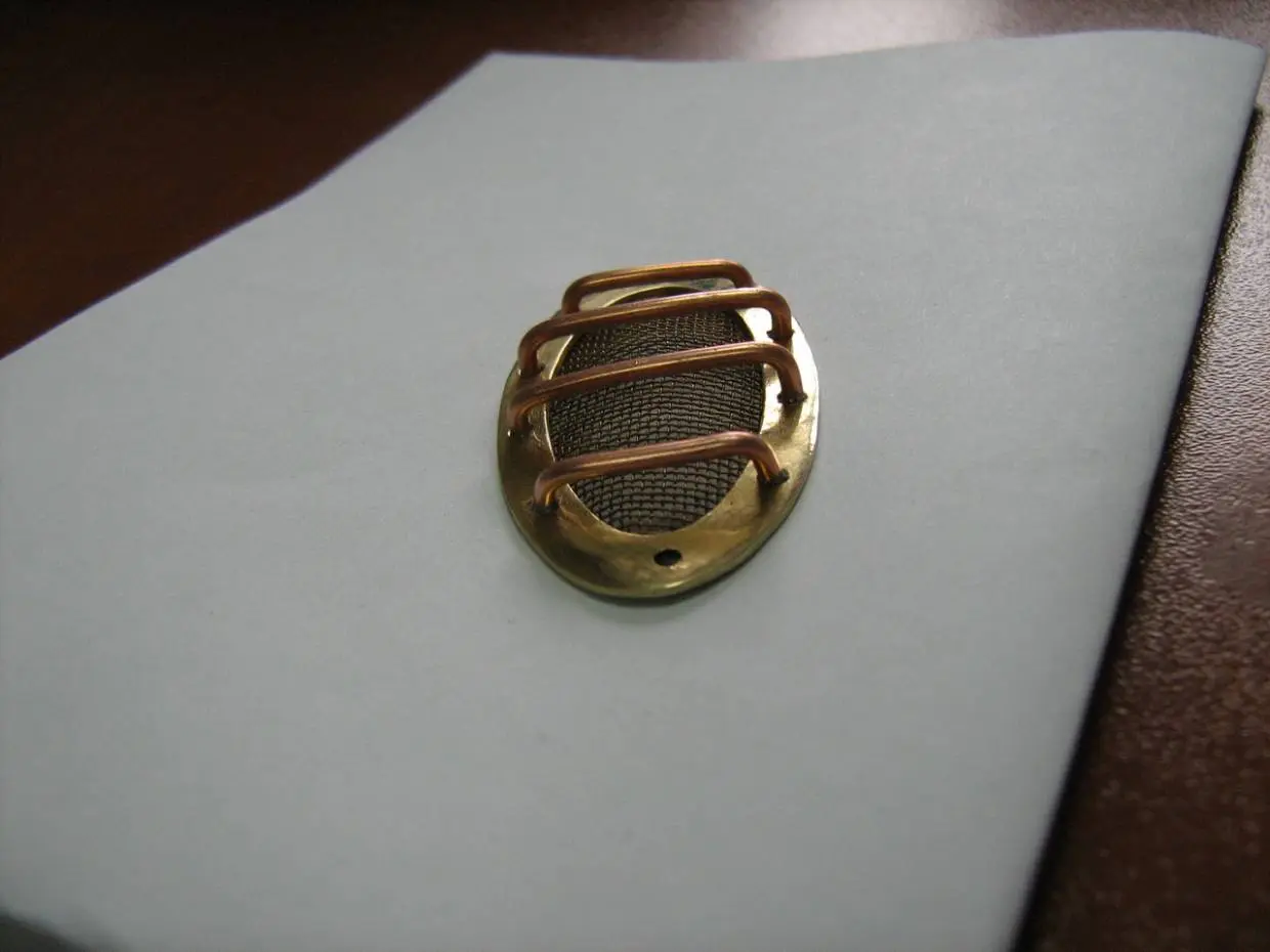

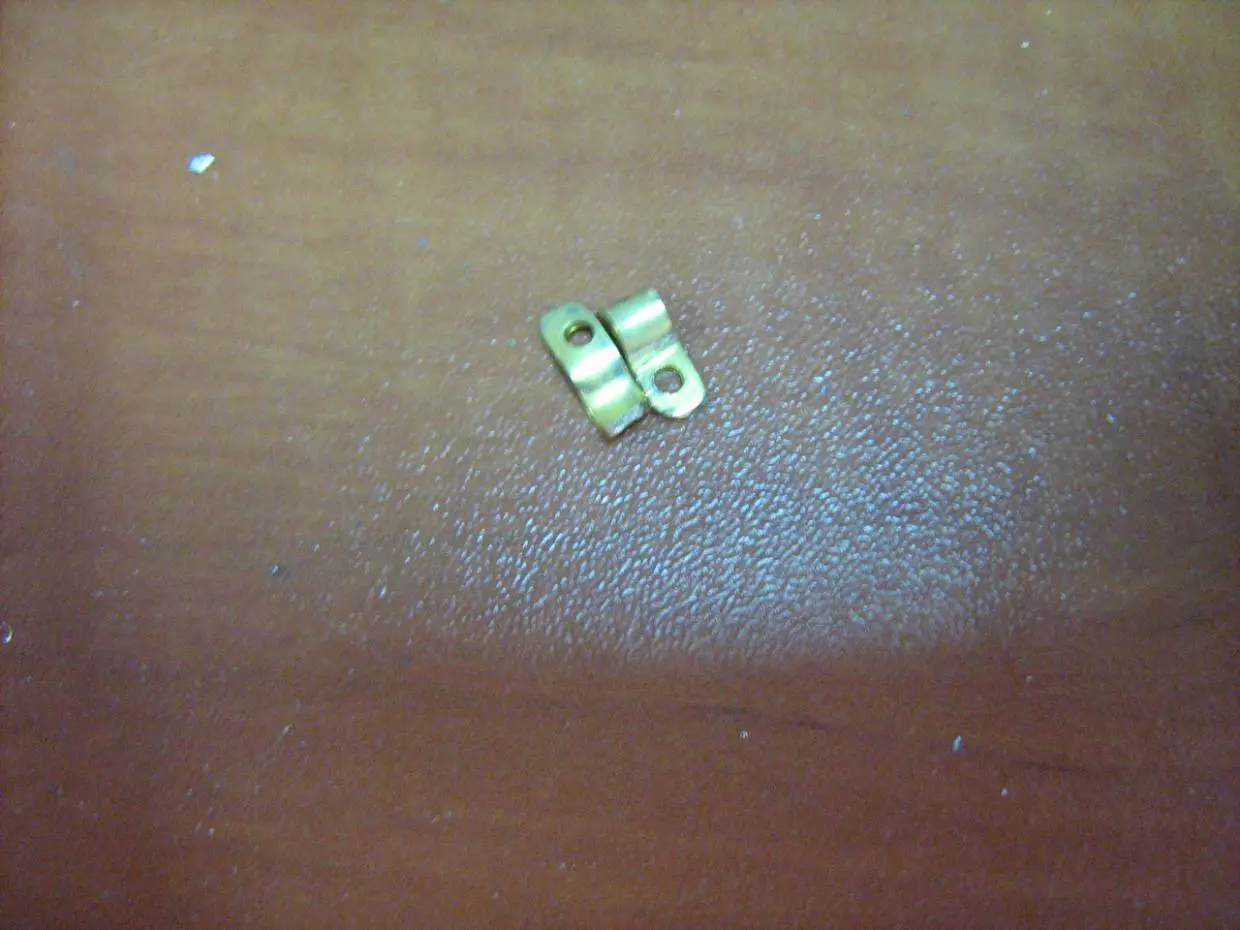

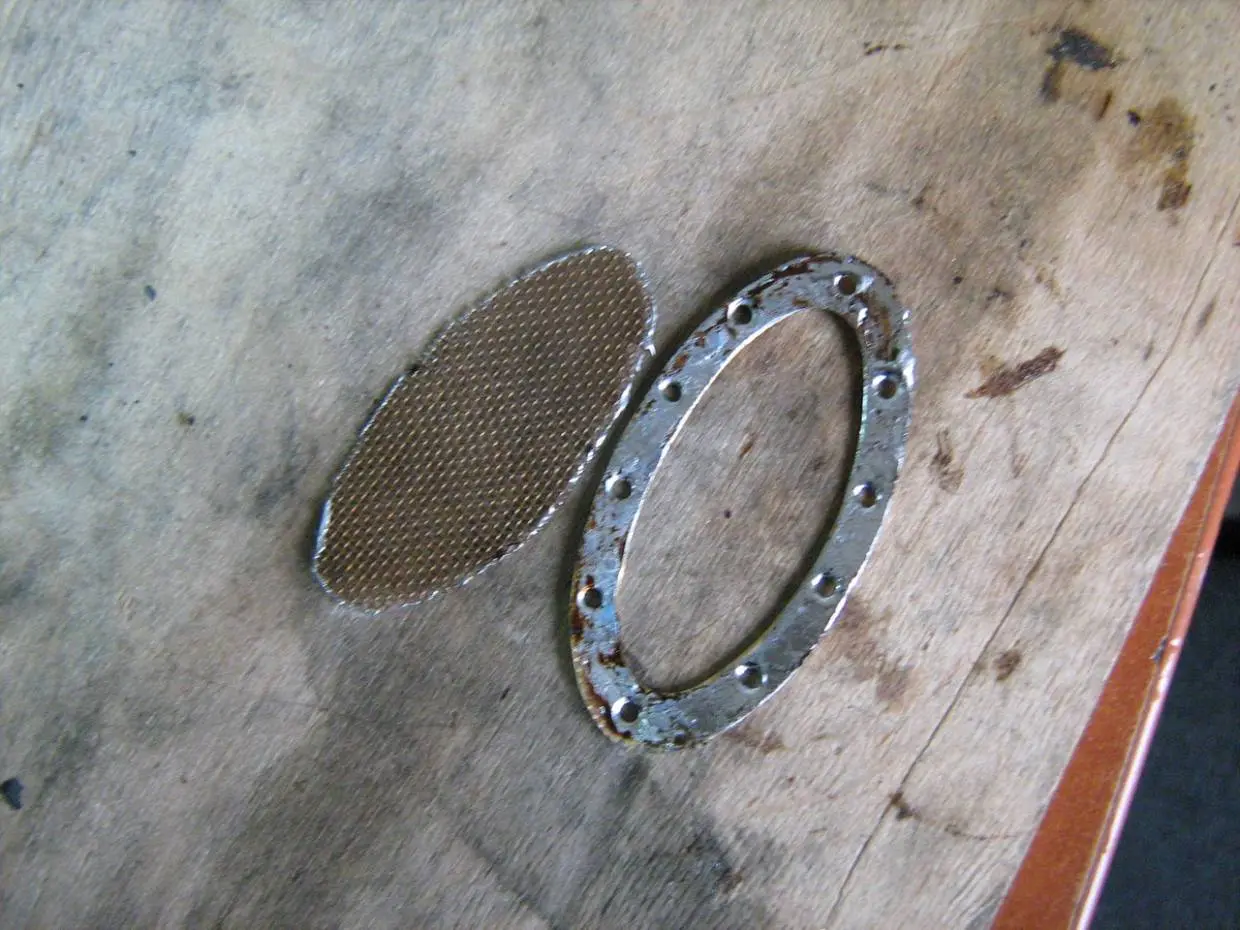

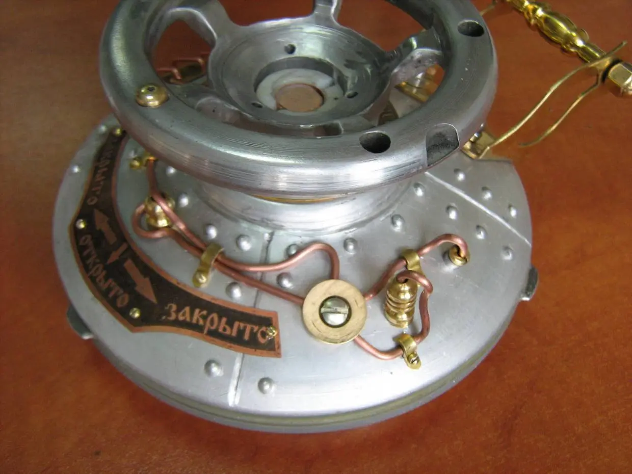

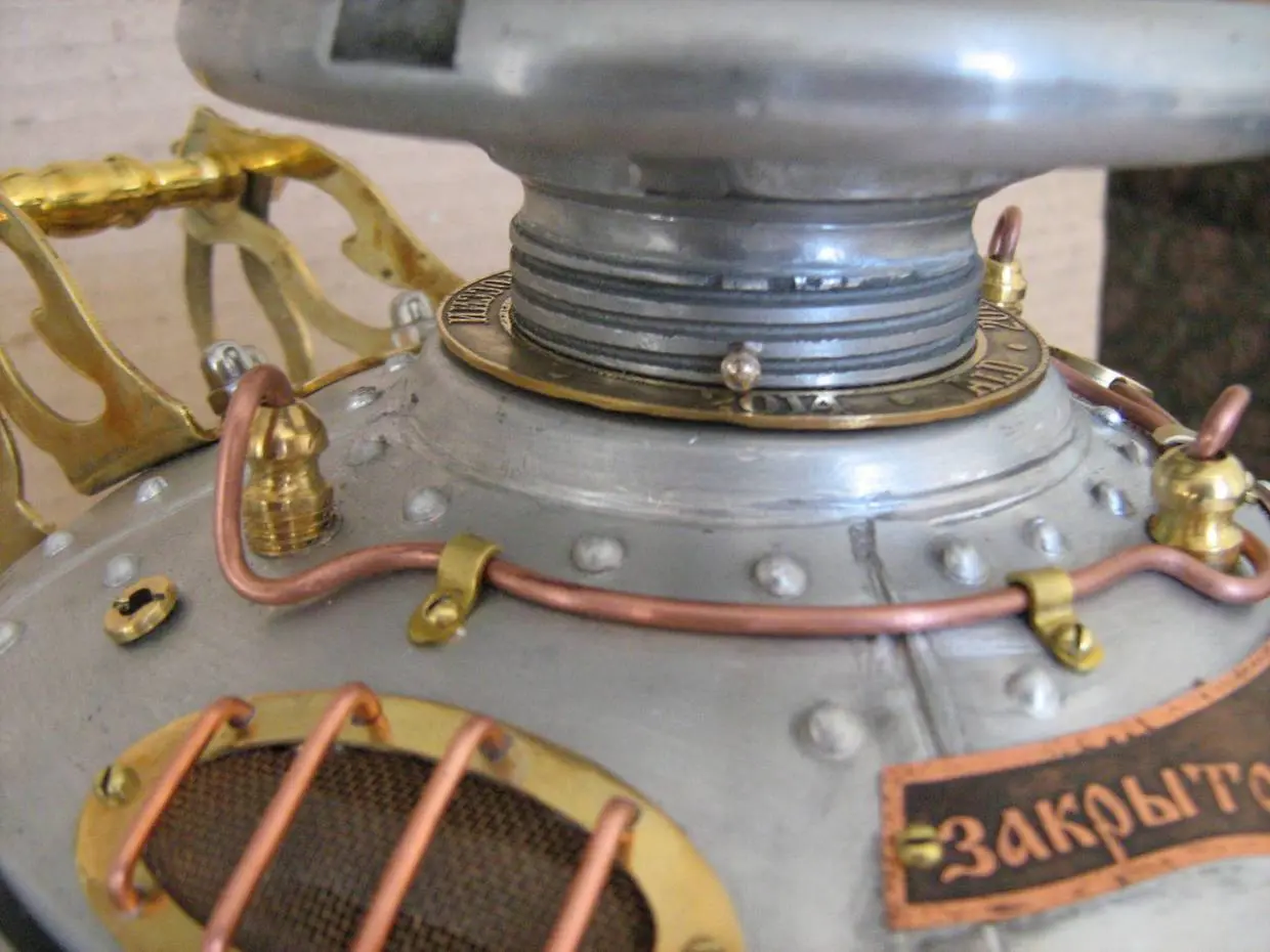

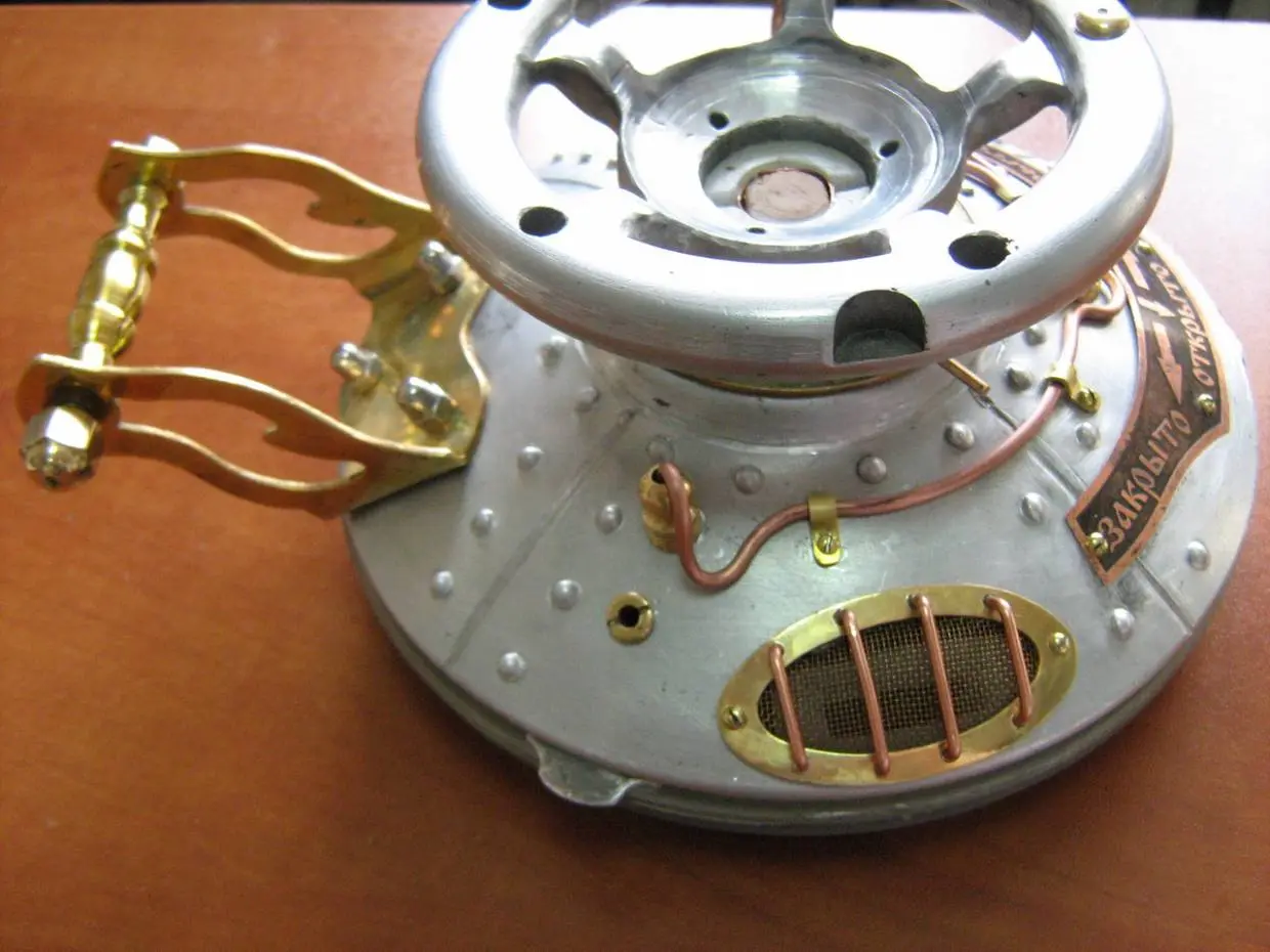

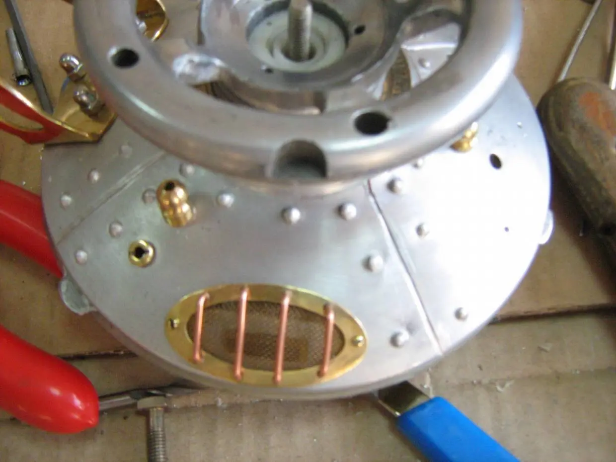

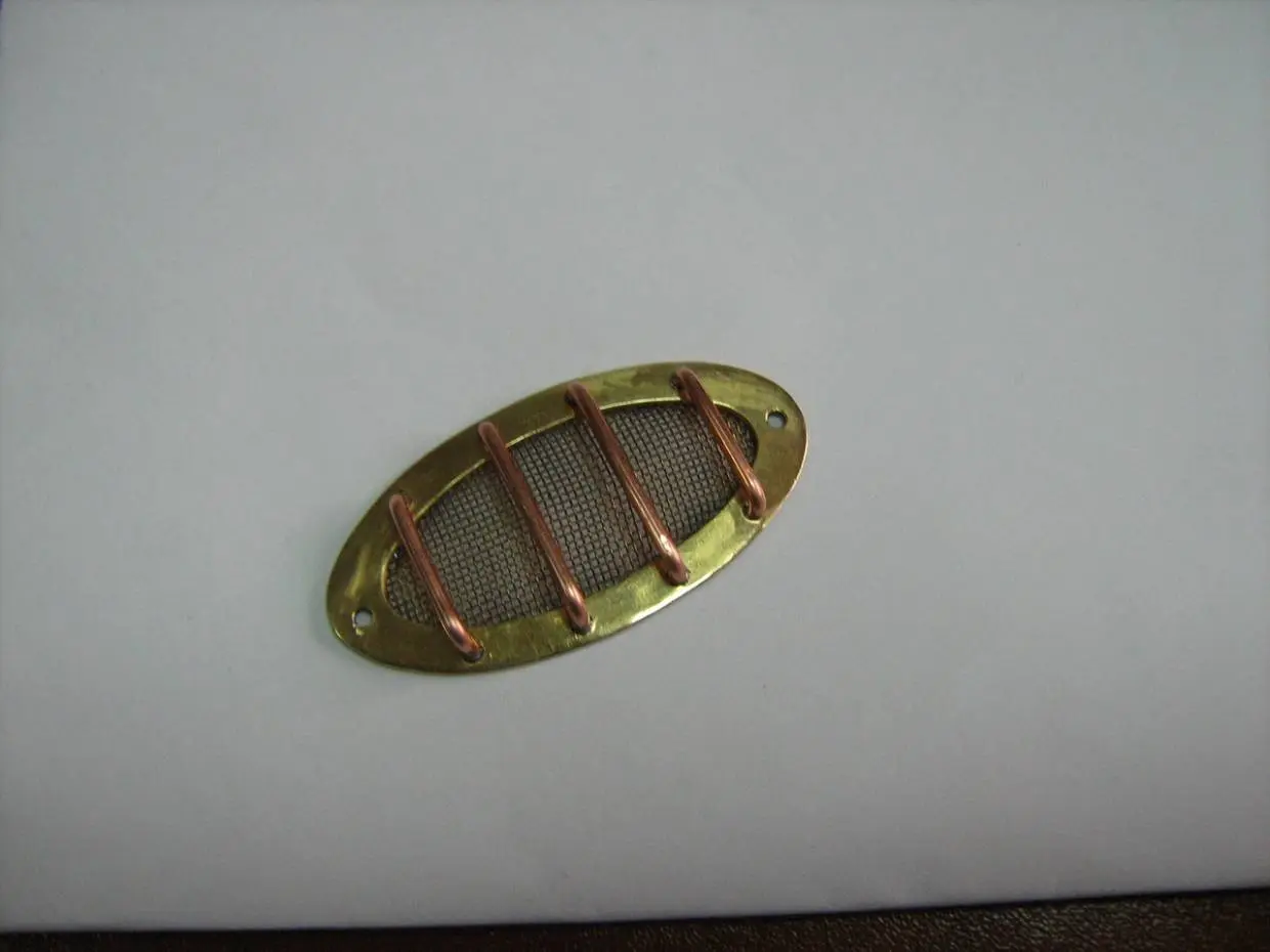

Сделал вентиляционную решётку,через неё будет пар выходить.
Выточил хомутики для имитации паропроводов.Развёл паропроводы. И вытравил пластинку с надпиями. Вот вроде всё крышка почти готова.Надо перекурить и продумать дальнейшую линию :)

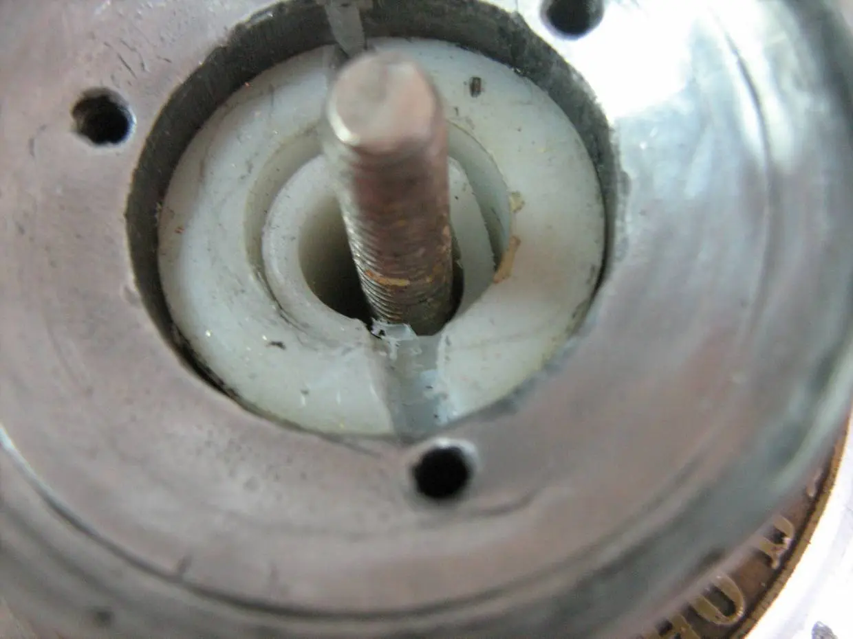

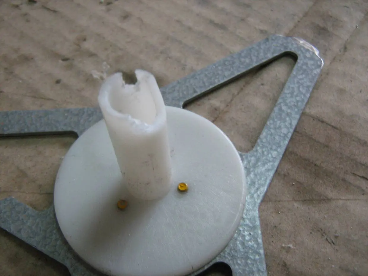

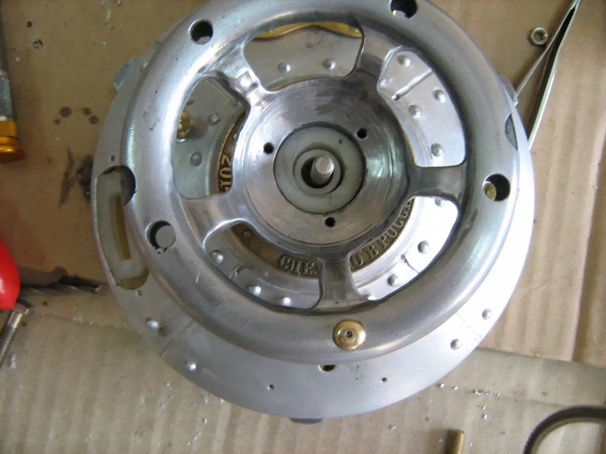

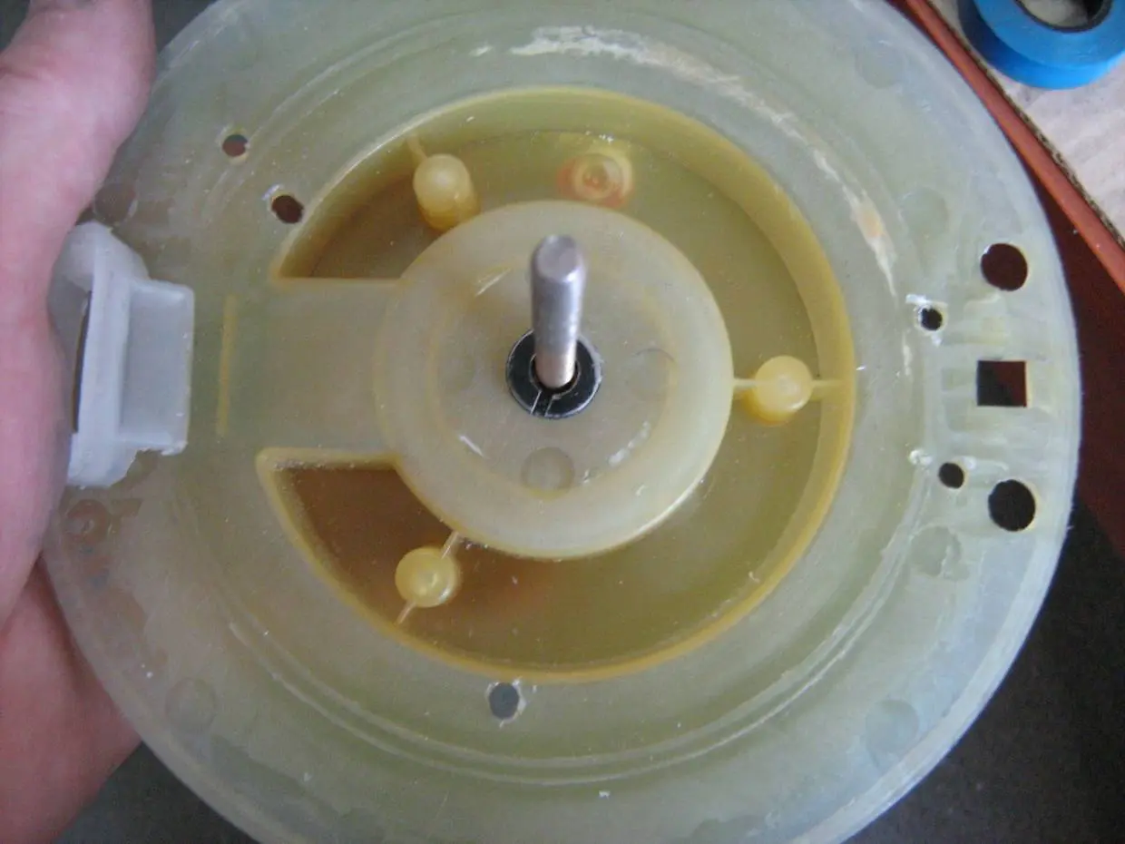

Забыл сказать что устройство защёлки изменилось.
По плану было вставить сюда такую шпонку с изгибом
Но как видно из фото при испытаниях от дурака, кусок просто выломился
Всё пришлось разобрать
Поэтому был задействован другой вариант от центральной оси оставить только сантиметр,
остальную втулку полностью забить сухой сваркой
сделать такую шпонку
и просверлить в основании руля сквозное отверстие
Помнится, что мне кто-то попенял за то, что я делал имитацию, а не настоящие заклёпки. Кто бы это мог быть, а? :)

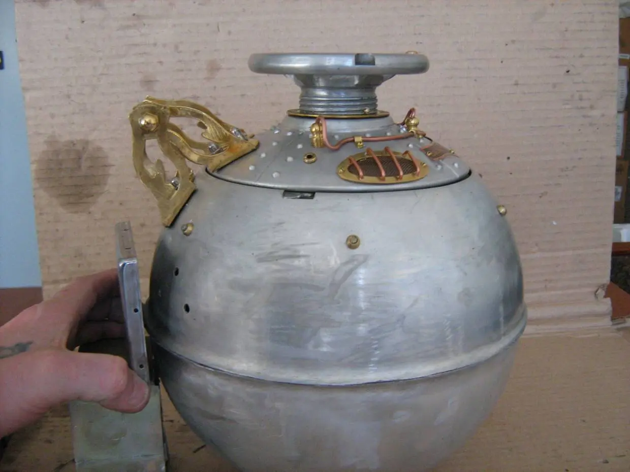

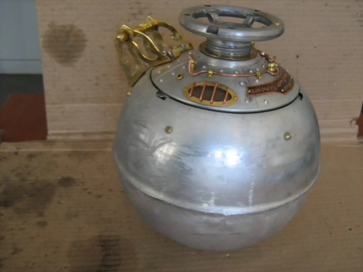

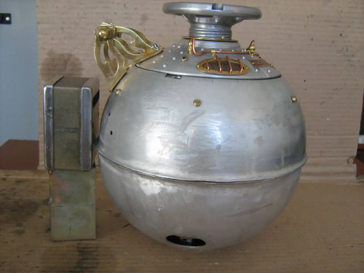

Доделал крышку .Всё, окончательный вариант.

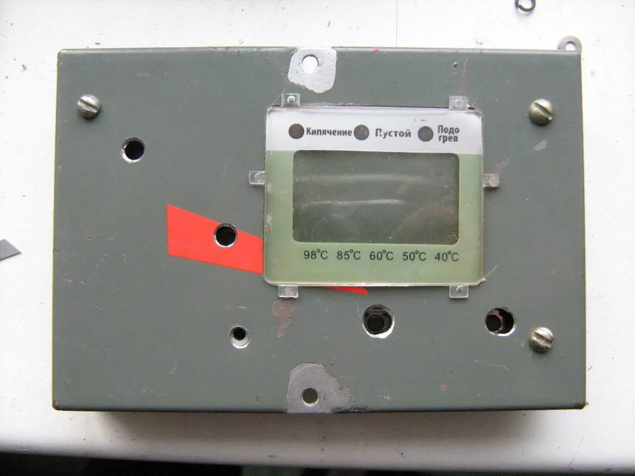

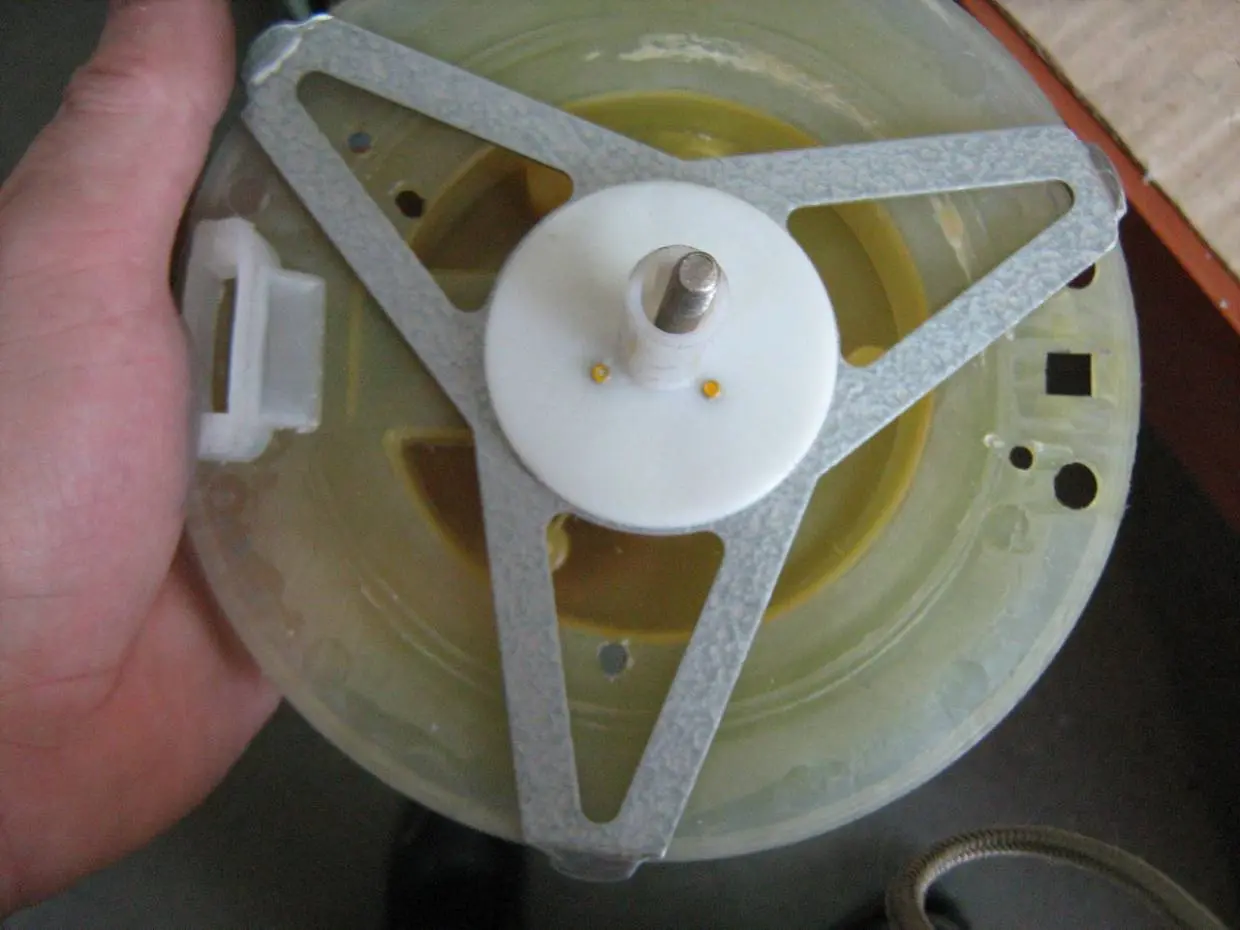

Распотрошил ещё одного донора

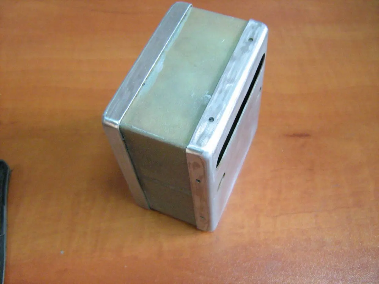

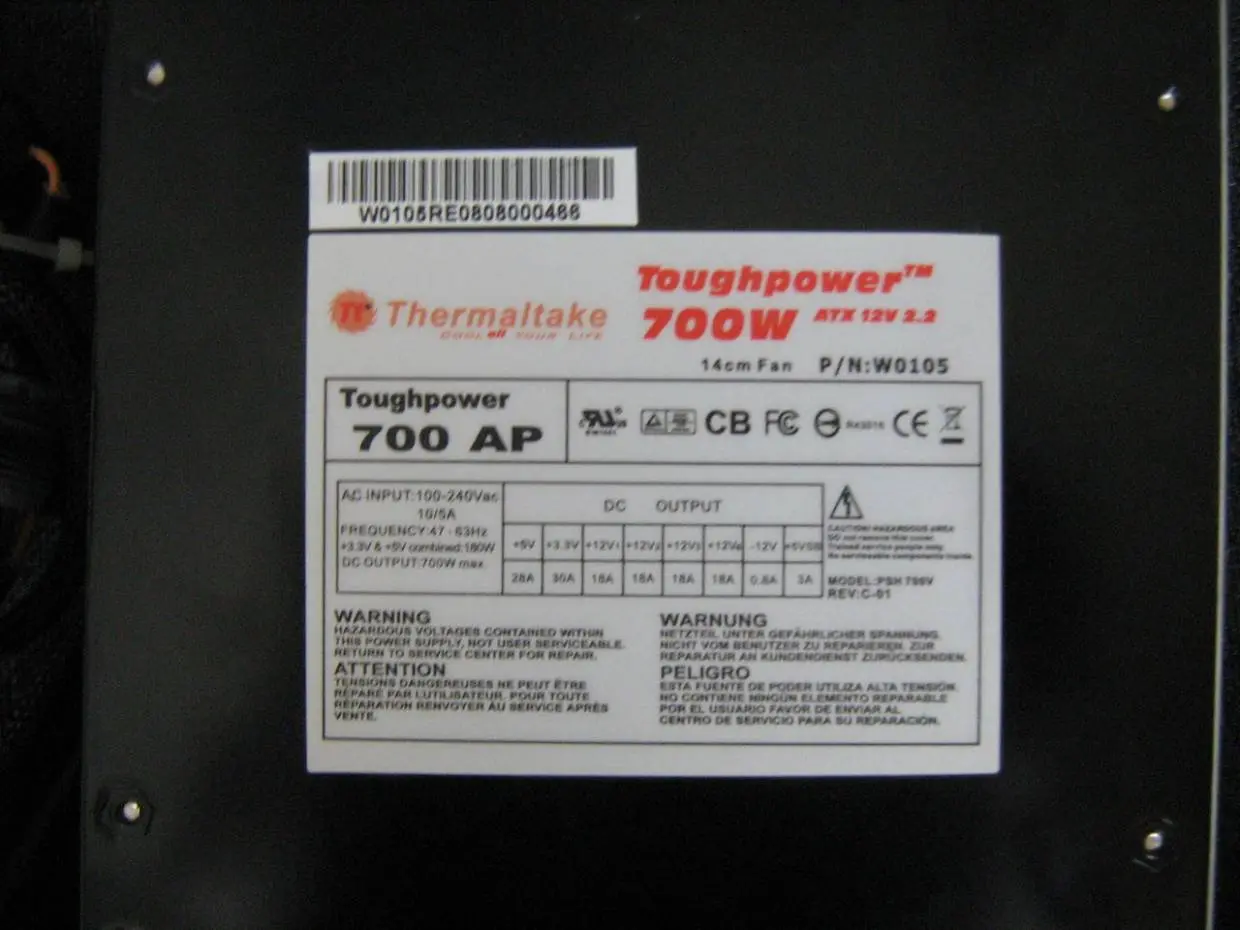

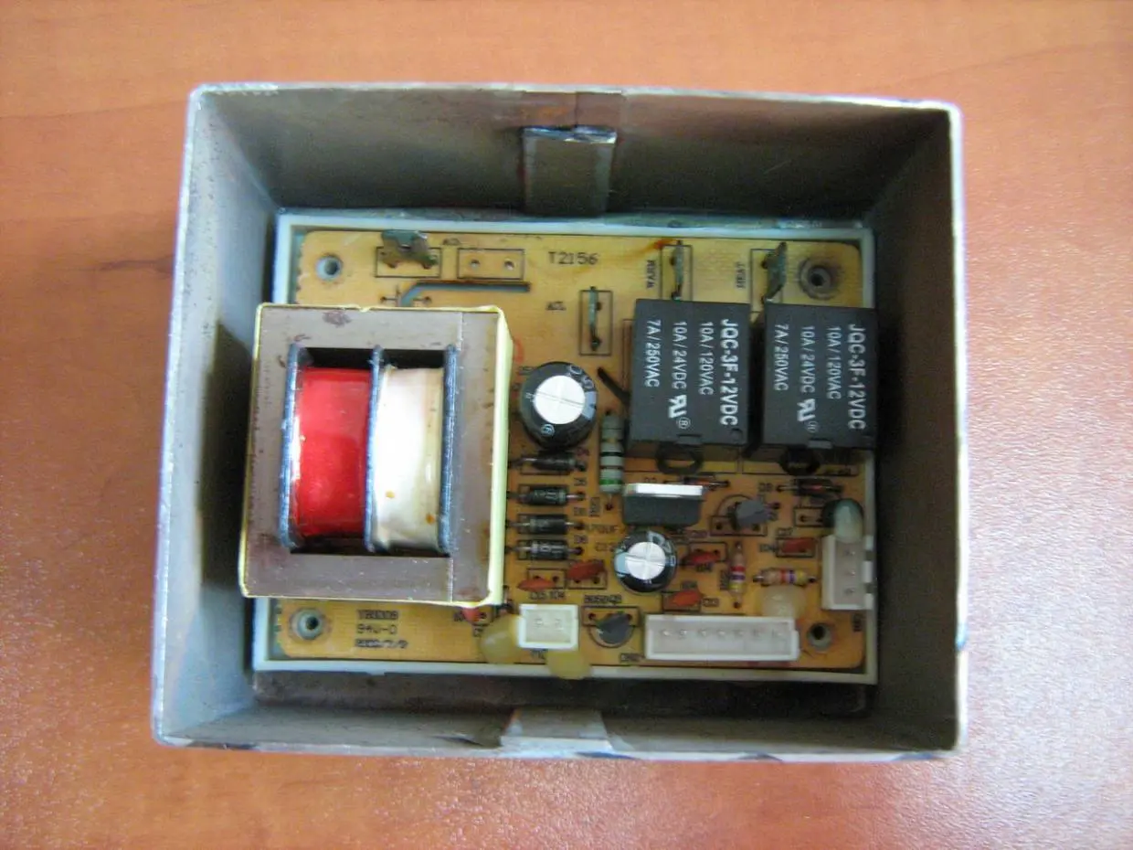

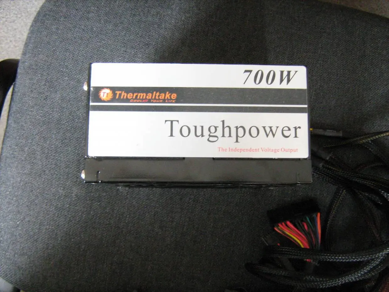

Сделал для блока питания такую коробочку.
Т.к места внутри очень мало и всё не влезает. Капец, не могу определиться
Или целиком коробочку подвешивать сзади на кронштейнах
будет так
или врезать на такую глубину в корпус
Что скажете ??????????
Если есть мысли советуйте быстрей,время жмёт :)

если честно, похоже очень на космический аппарат. Но там ещё кислородные баллоны по кругу. Мож блок питания разделить на части . То есть транс отдельно + детали +фальшбаллоны.
    6.3 KB · Просмотры: 200
Может врезать на дно.
Так в дно вообще некуда, там же все трубки будут ,а колба поттера почти до самого дна достаёт , аж лепестки крепления пришлось подогнуть.
Ага что тое сть такое ,наверное детские воспоминания срабатывают. Когда то марки собирал и там какой то из лунных проектов мне приглянулся. А по поводу разделения блока на детали... Не знаю тут и так в принципе деталей будет много, ещё плата управления (она кстати тоже не помещается),водомер (уровень воды), кнопки....
Блин блинский:)) всё таки хочется углубить в корпус... а с другой стороны боюсь что так точно не вырежу (все поверхности то, кривые) щели будут....
Клеим на кривой поверхности кусок папье-маше, как высохнет - вырезаем отверстие в нём. Как только результат удовлетворит, используем в качестве шаблона :)
Застрял чего то. хотел плату управления тоже в коробку запихать ....
Попробовал примерил,не понравилось... как то вся сферическая геометрия нарушается. А в ней (мерзкой :( ) весь изюм.
