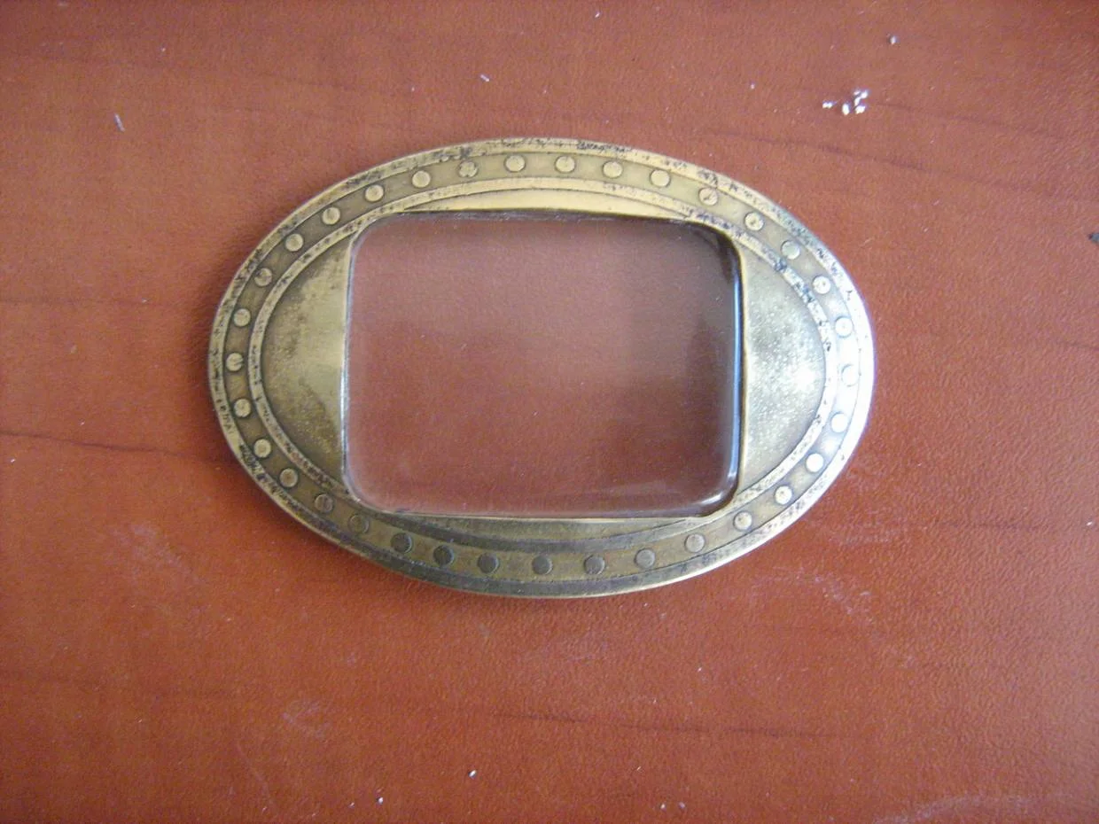

А с проектом пока затыыыык что то непрёт.... ну совсем места мало! Хотя с виду вроде и большой. А за счёт сферы все места съедаются. Но как и говорил не сделаю так хоть согреюсь :)).
Сделал только решётку для звукового сигнала. Выточил шайбу ... да короче и так понятно. Нудно конечно сетку паять,но вроде приловчился. Очень сложно компоновать заданное устройство в неподходящий объём. Кроме того что надо предусмотреть всевозможные крепления,так ещё и что бы детали при компоновке друг другу не мешали и предусмотреть процесс сборки-разборки.Так что пока парюсь.

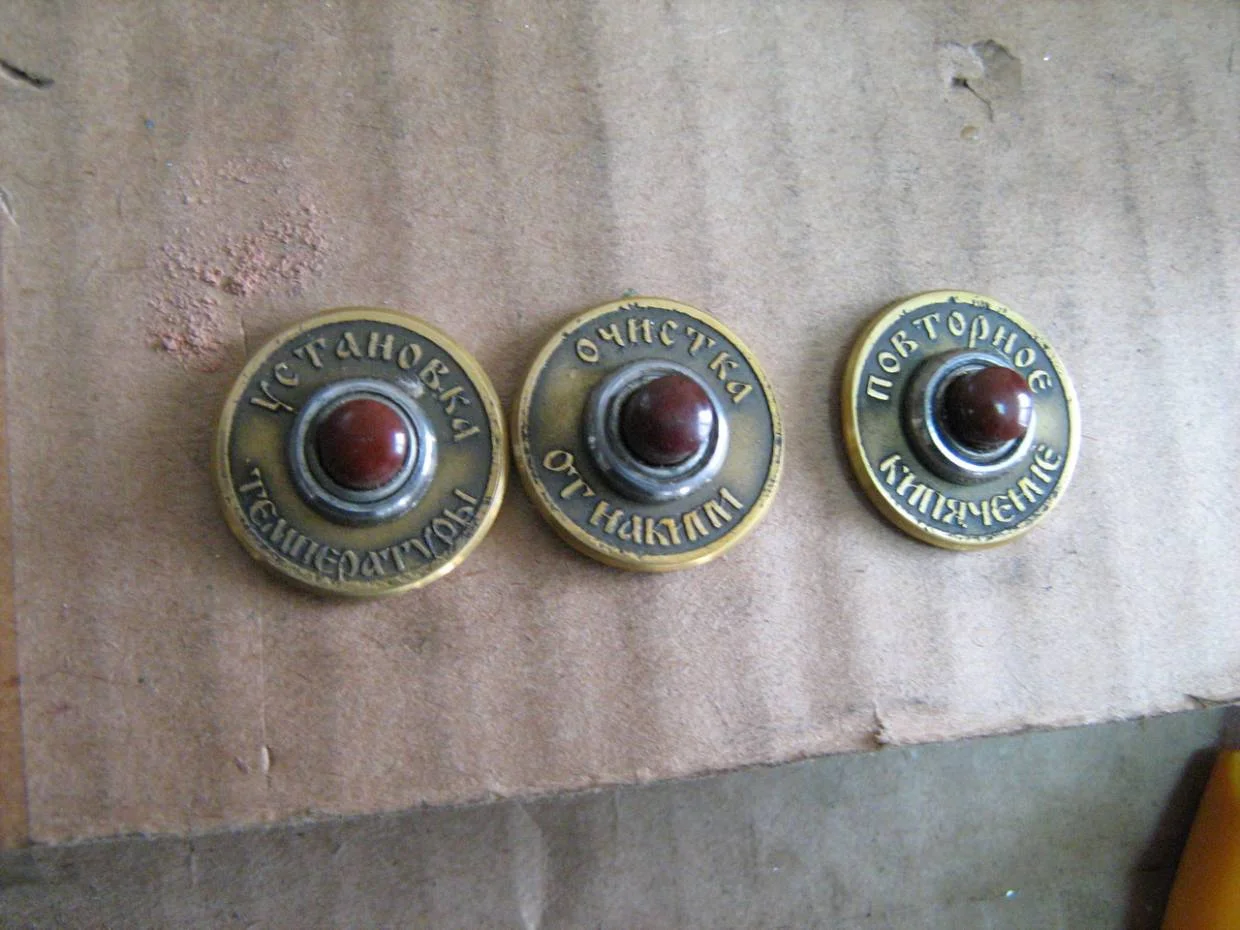

Целый день травил, сверлил, точил :)
Решил делать все кнопки по отдельности. Точил ,полировал гаечки крепления.Мелочёвка конечно ,но вот эти доводки,полировки,примерки, время сжирают,оглянуться не успел уже почти восем.

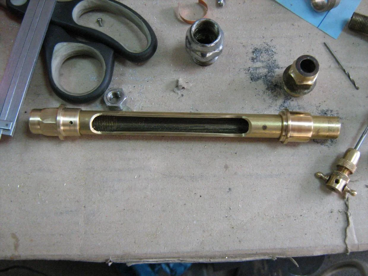

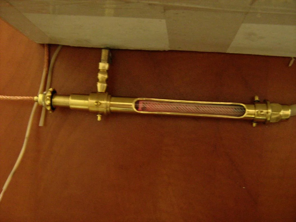

Делаю водомер :) т.е индикатор уровня воды.
Деталей конечно много... но без них никак. Пришлось даже выточить фигурные болтики для крепления трубки

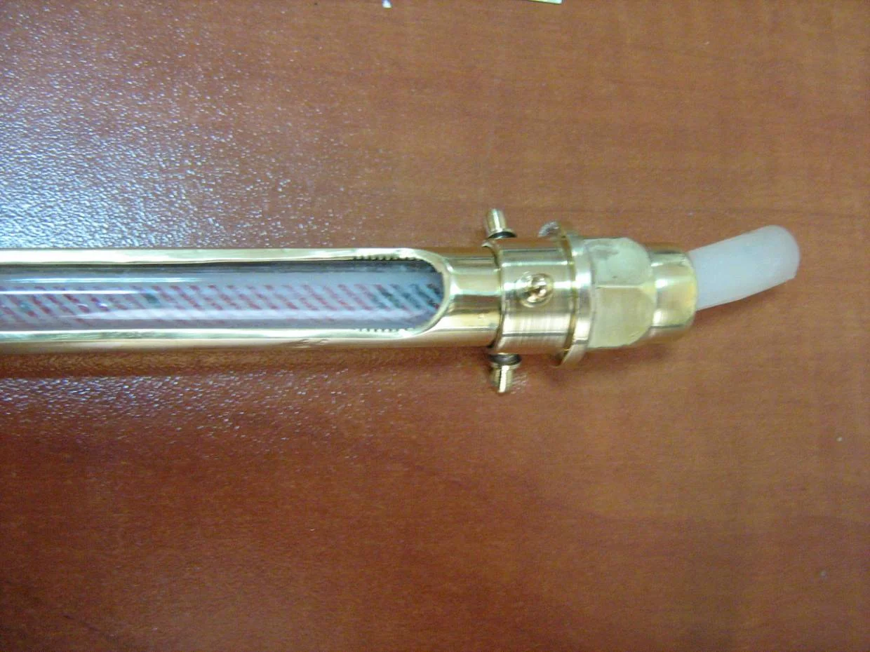

Доделал водомер, установил подсветку
сделал проще что бы не выводить угол под сферу,вкрутил патрубок и затянул гайкой а потом просто выгнул в сфере прямое место
IMG_0793_новый размер.webp IMG_0794_новый размер.webpIMG_0795_новый размер.webp
переточил крепёж
сборка
примерка
проточил такие канавки,впаял резьбу,собрал

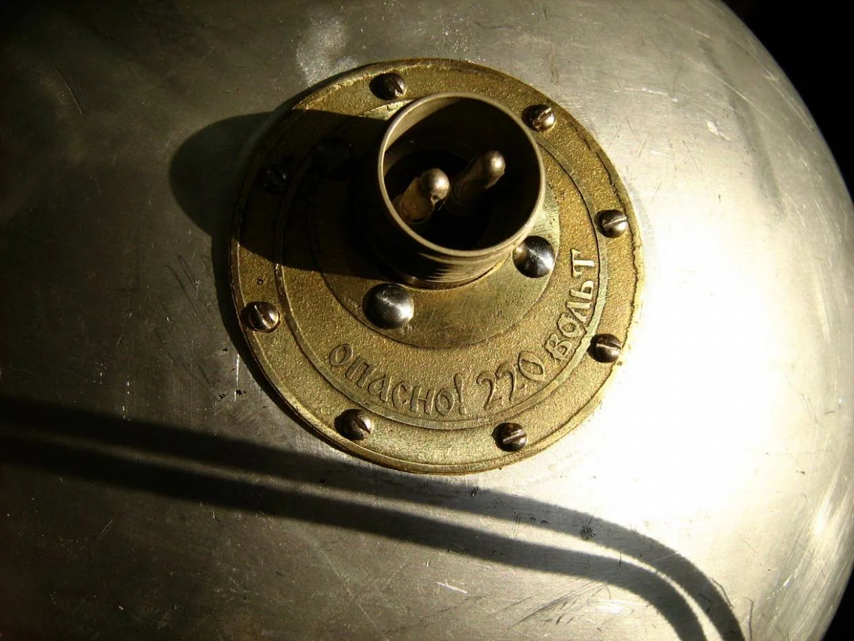

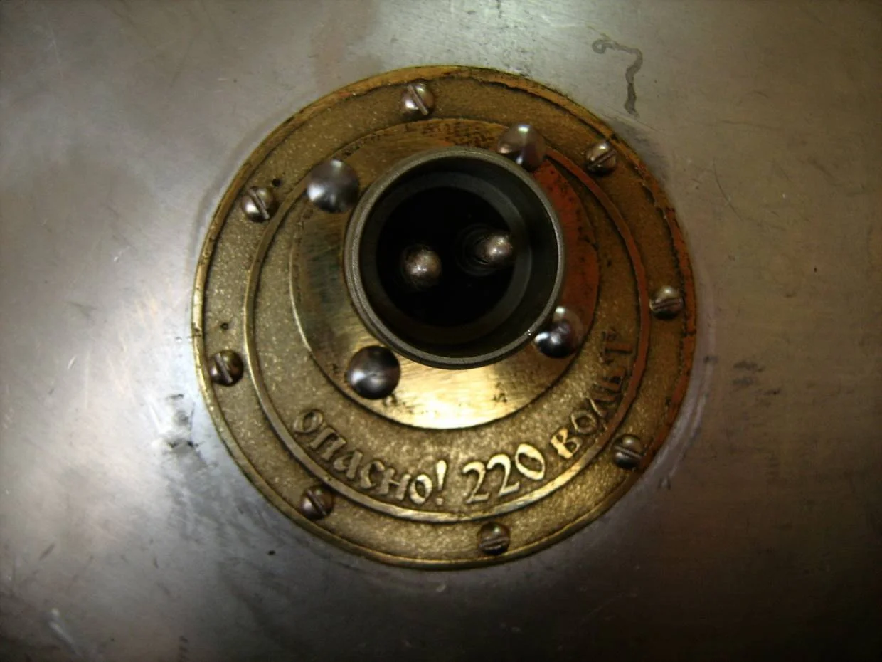

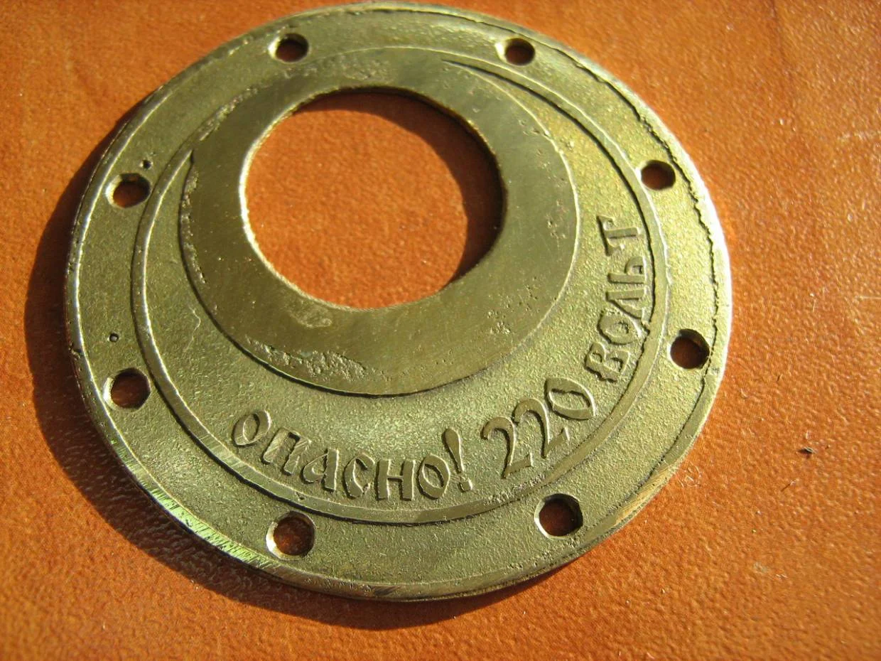

Пока делал ввод 220
нашёл такой разъём
вытравил,вырезал пластину
нарезал резьбу, примерил
запатинировал чтобы проявить посильнее надпись

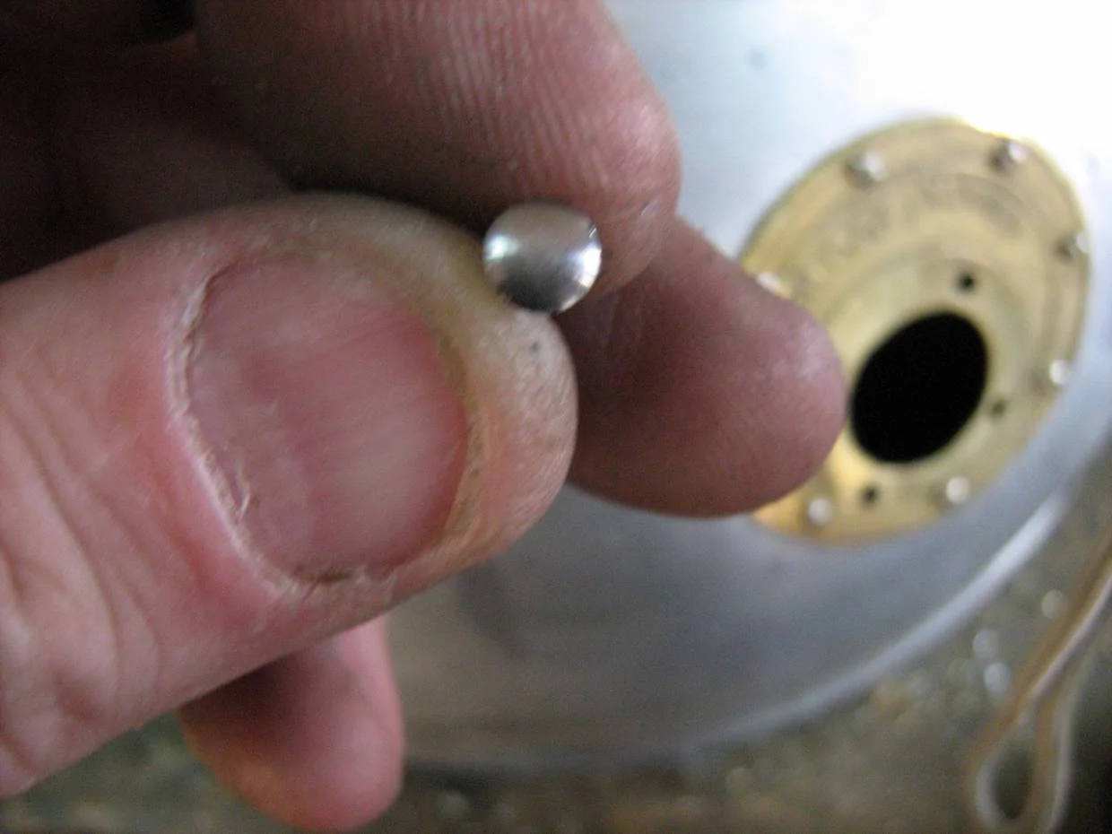

обточил,отполировал такие болтики (раз накладка жёлтая,то болтики должны быть белые)
прикрутил... вот чего получилось

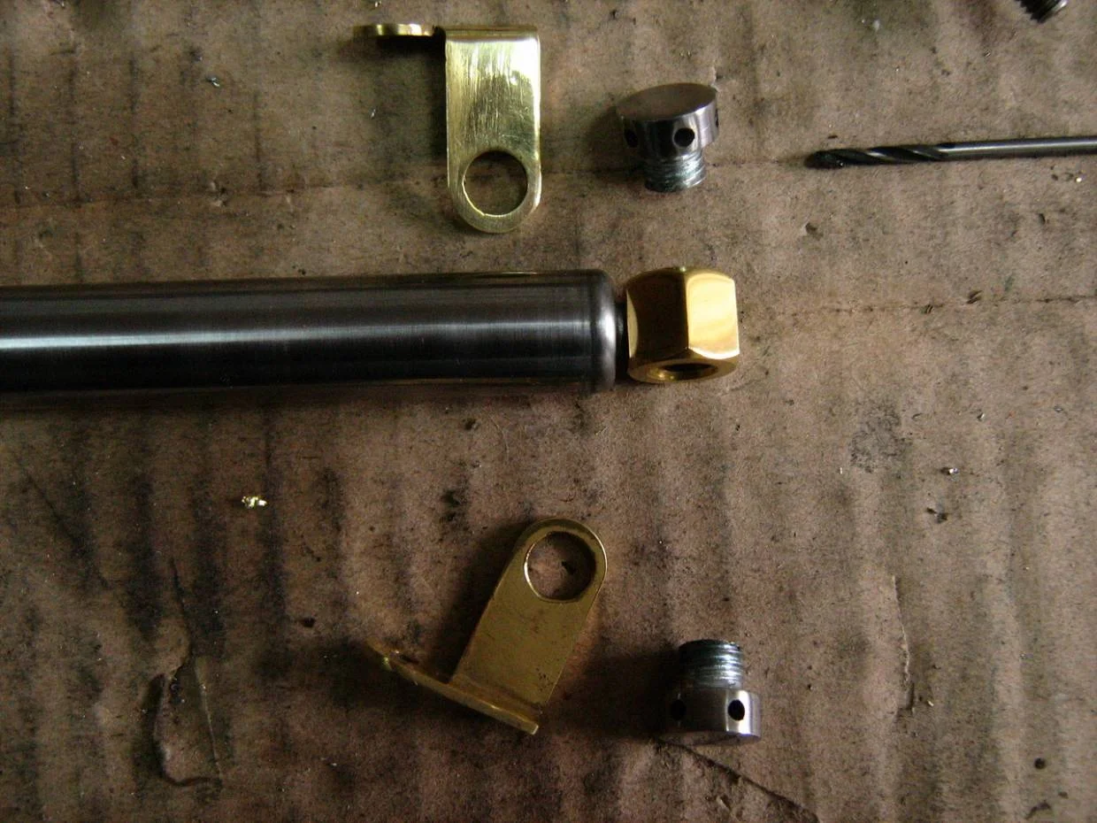

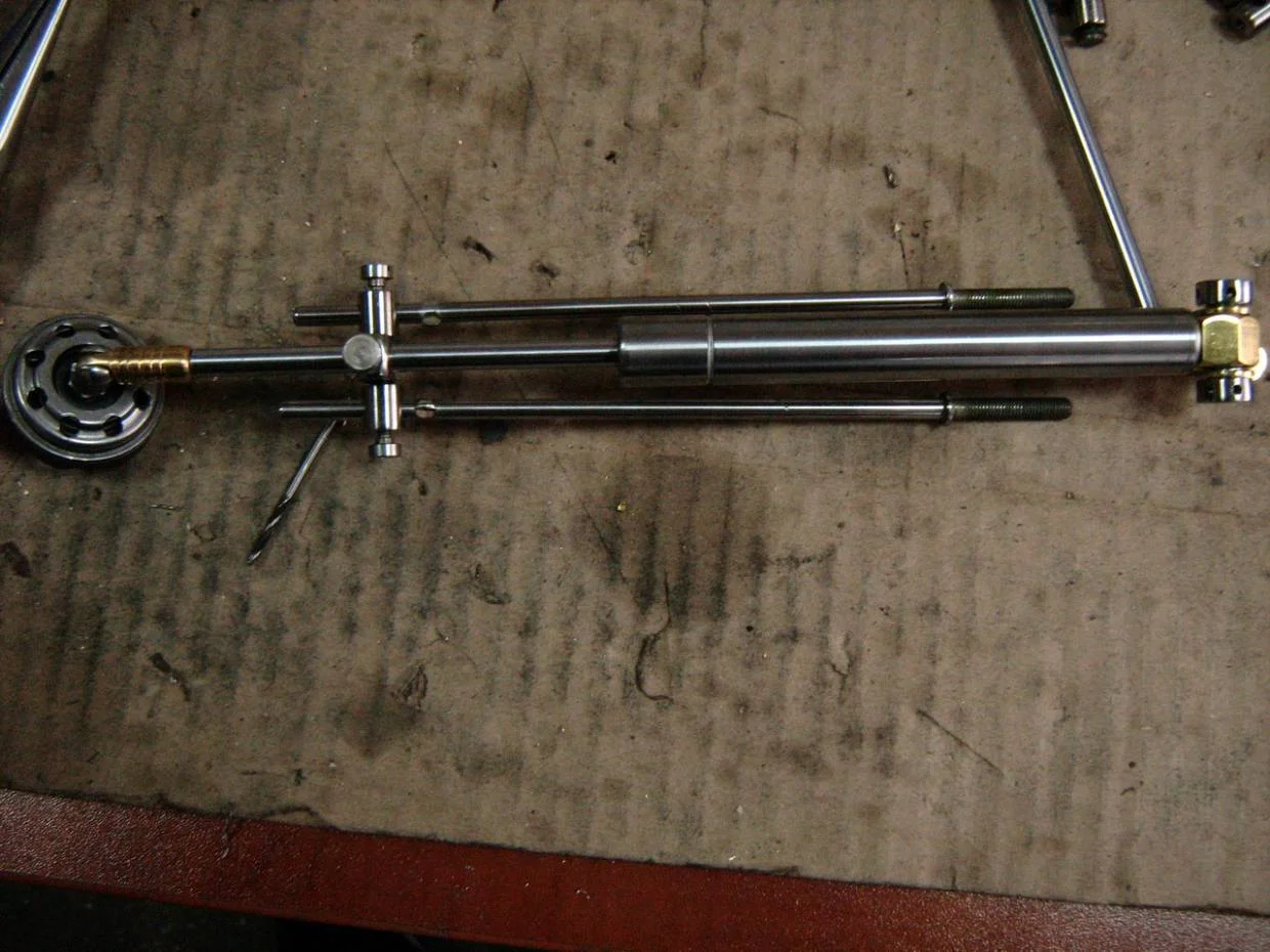

Честно говоря сегодня праздник! Я наконец то изготовил удобоваримый вариант ноги. Шестой вариант.Замотался просто капец,надо было сделать так,чтобы не нужен был станок,чтобы всё люфтило,шаталось,болталось и в конечном итоге регулировалось... потому что без станка так точно подогнать детали не получится.

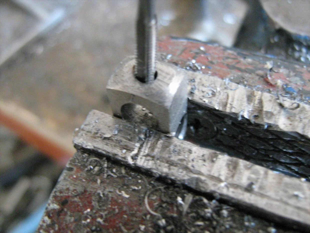

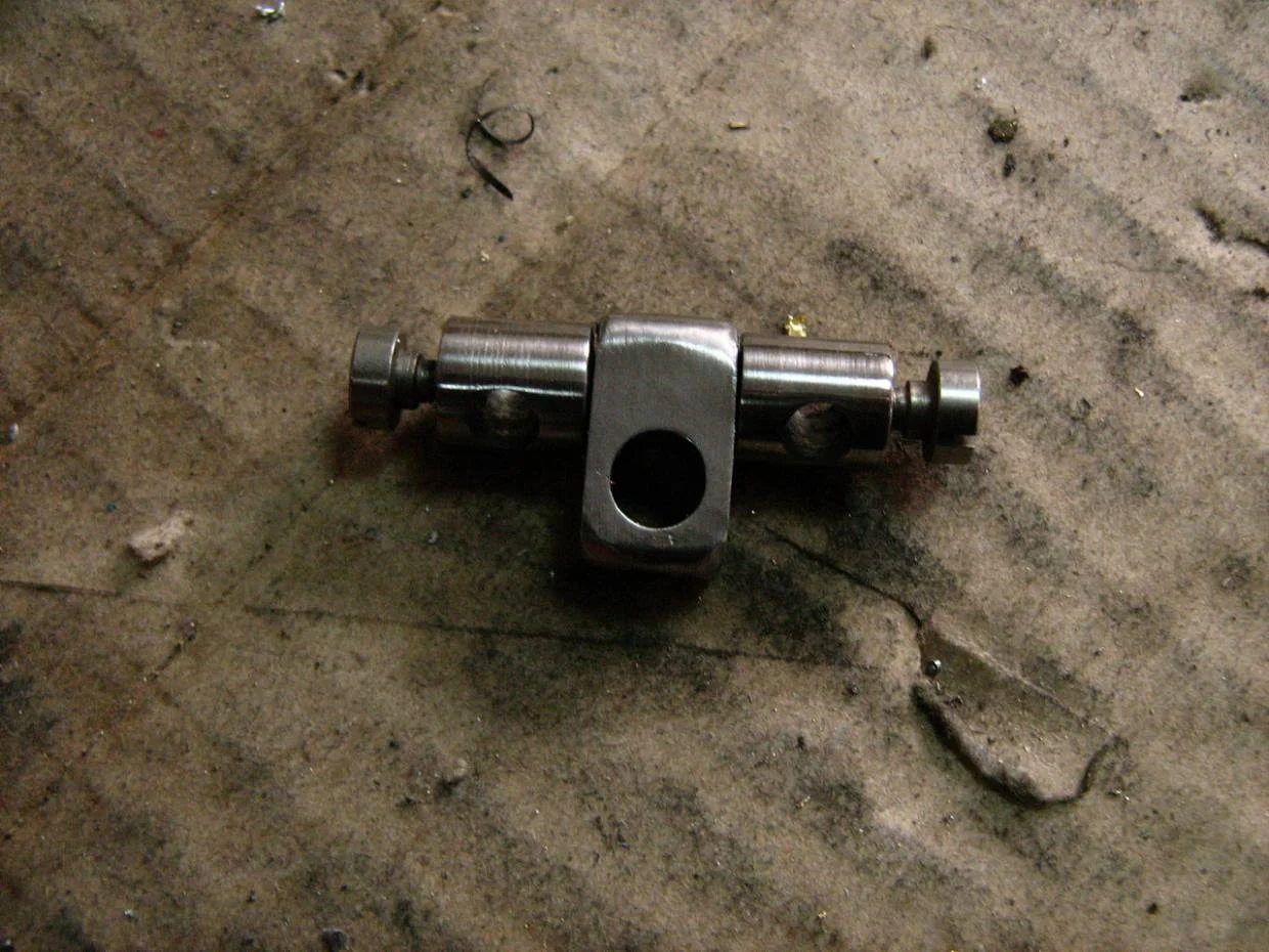

вот начал с этого ,отпилил брусочек от куска железа
просверлил отверстие 6мм перпендикулярно ему,ниже просверлил 5мм
со стороны 6мм отверстия просверлил и нарезал резьбу для контрболтика :)
тут на фото ещё второй вариант из люмини
выточил вот такую заготовку,просверлил по оси нарезал внутреннюю резьбу
с другой стороны тоже нарезал резьбу для болтика

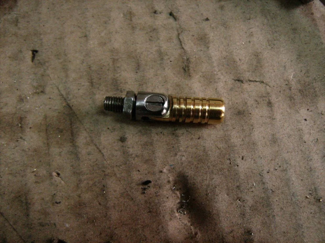

так же выточил ответную часть в виде болтика с наружней резьбой

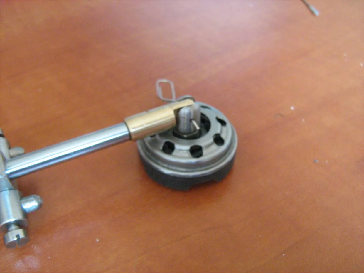

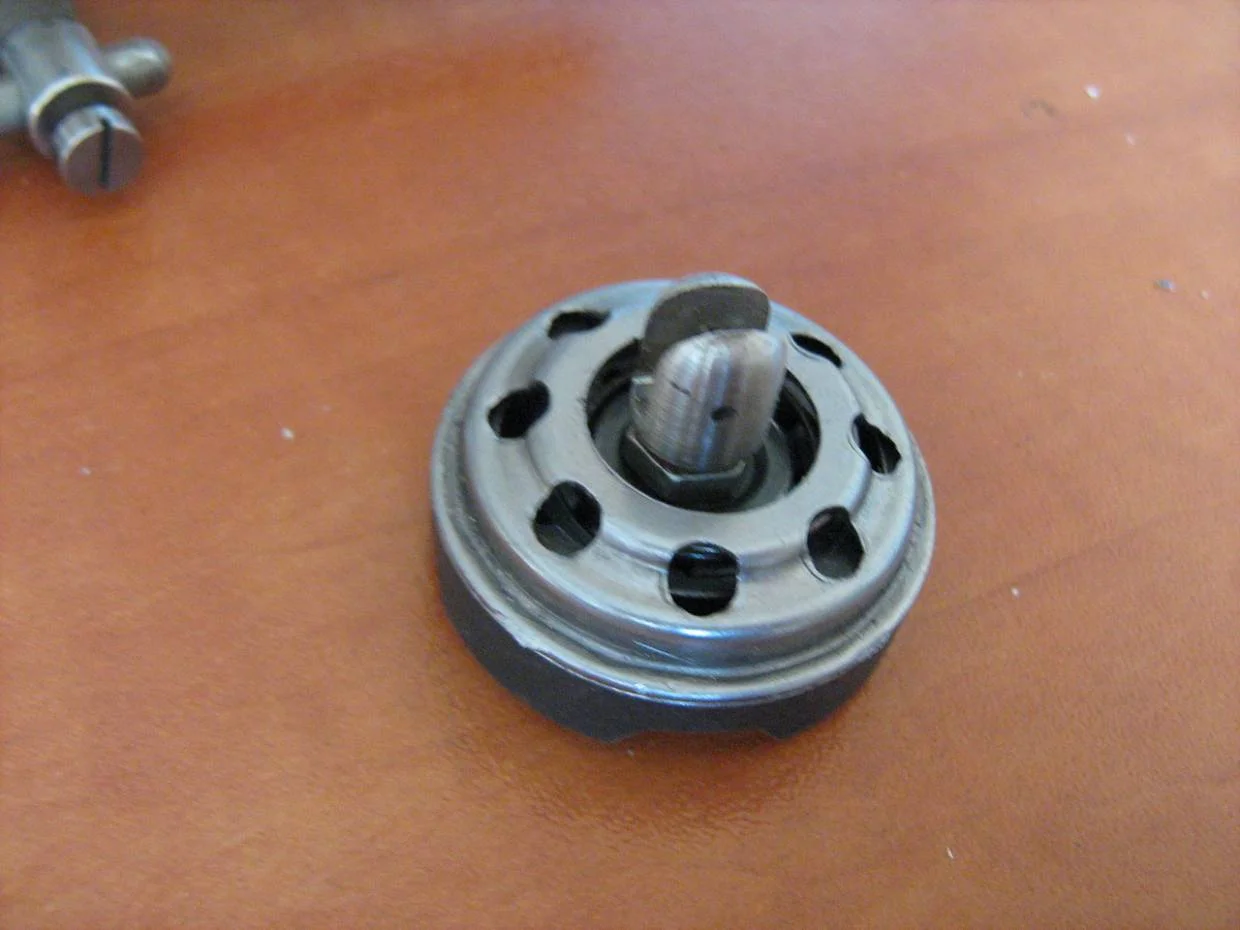

выточил из латуни такую деталь
это клапан из амортизатора в него вкрутил такую деталь с прорезью (как вытачивал не сохранил:)) , шибко замотался)

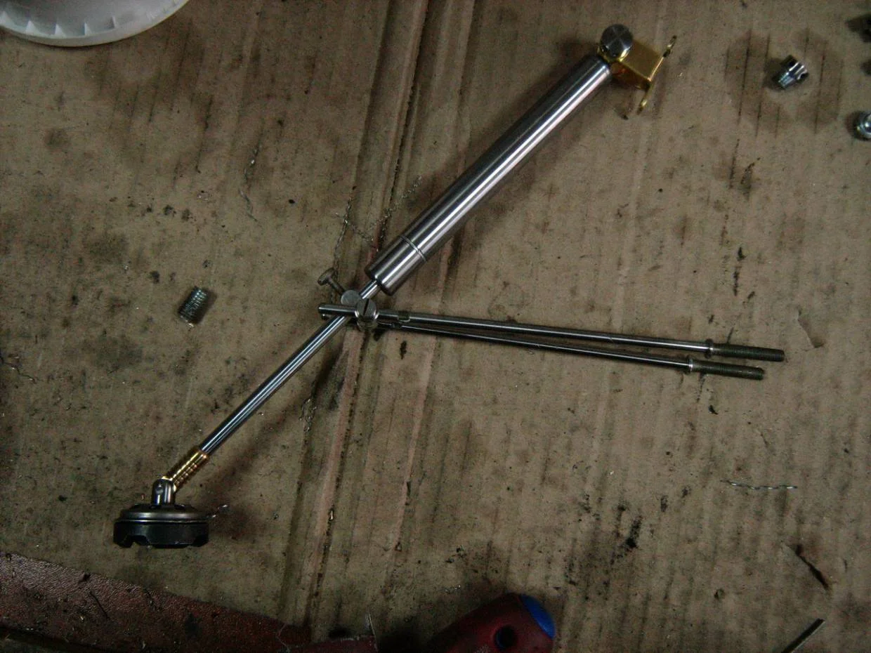

собираем первый узел,он свободно крутится

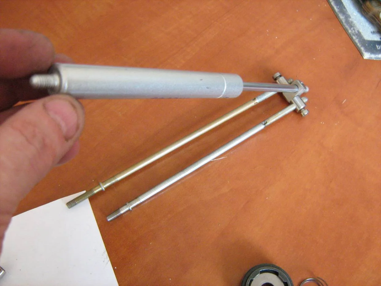

вставляем в него нижние тяги,затягиваем с боков болтики
вставляем верхнюю тягу,затягиваем
накручиваем латунную втулку
собираем основание опоры
вместо болтика пока вставил скрепку :))

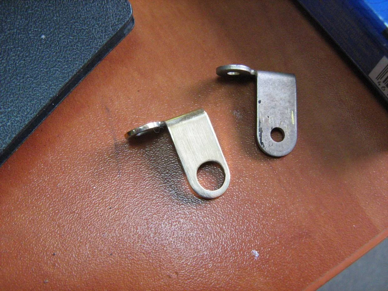

сделал уголки,отдраил

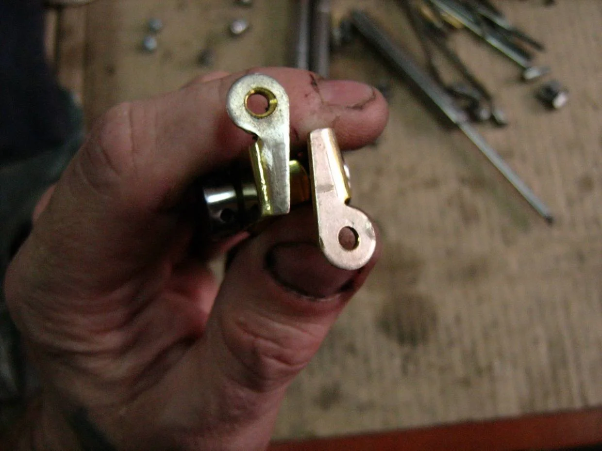

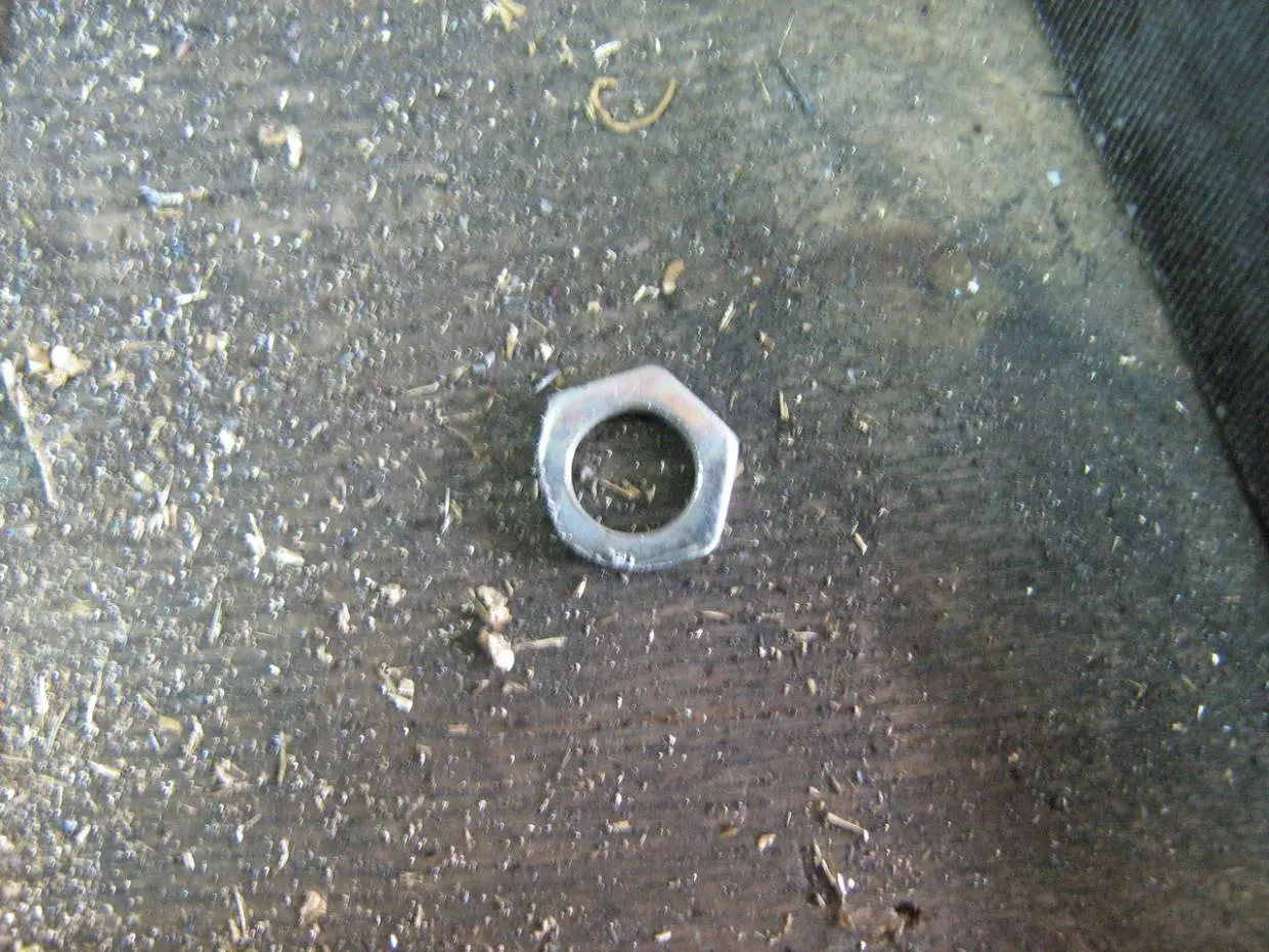

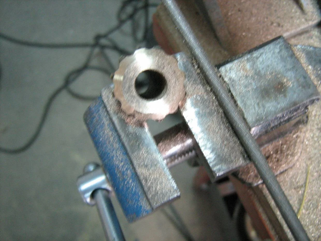

отполировал такие гайки
остальное уже показывал,просто умножить на 4,вот как бы почти все детали на ноги ,и ещё будет где то штук 20
собрал ногу :))
