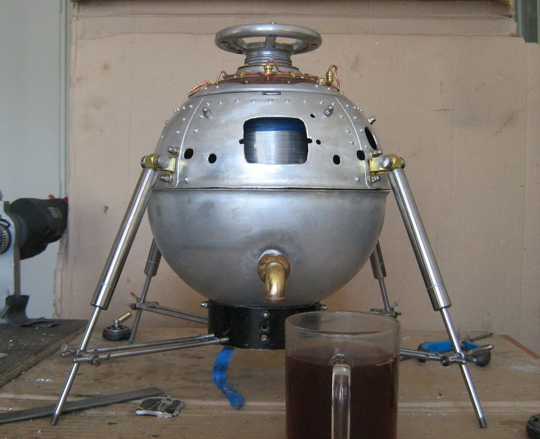

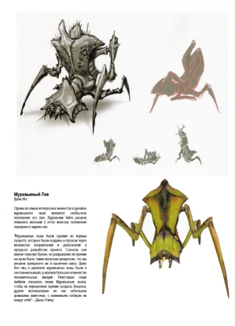

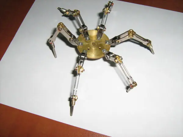

По-моему, лучше ниже центра.
Тонкие длинные ноги гармоничнее смотрятся ниже туловища:
А толстые и не длинные ноги/лапы - по верхней границе туловища:
tehno032
Помоему сверху смотрятся лучше. Снизу тоже хорошо но не так:D
Выше центра больше понравилось! Не надо искать легких путей :D Серьезно, выше лучше.

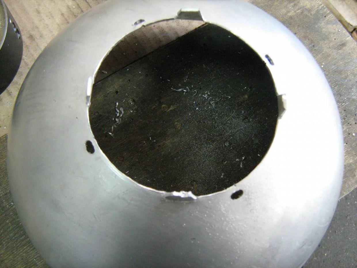

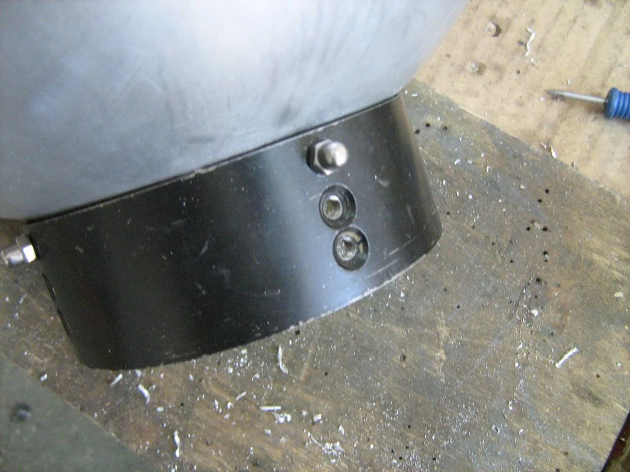

пока сделал нижнюю часть

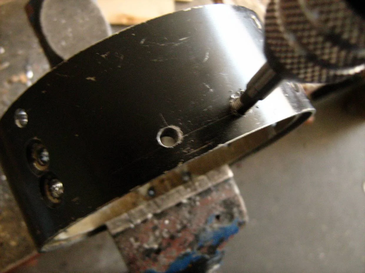

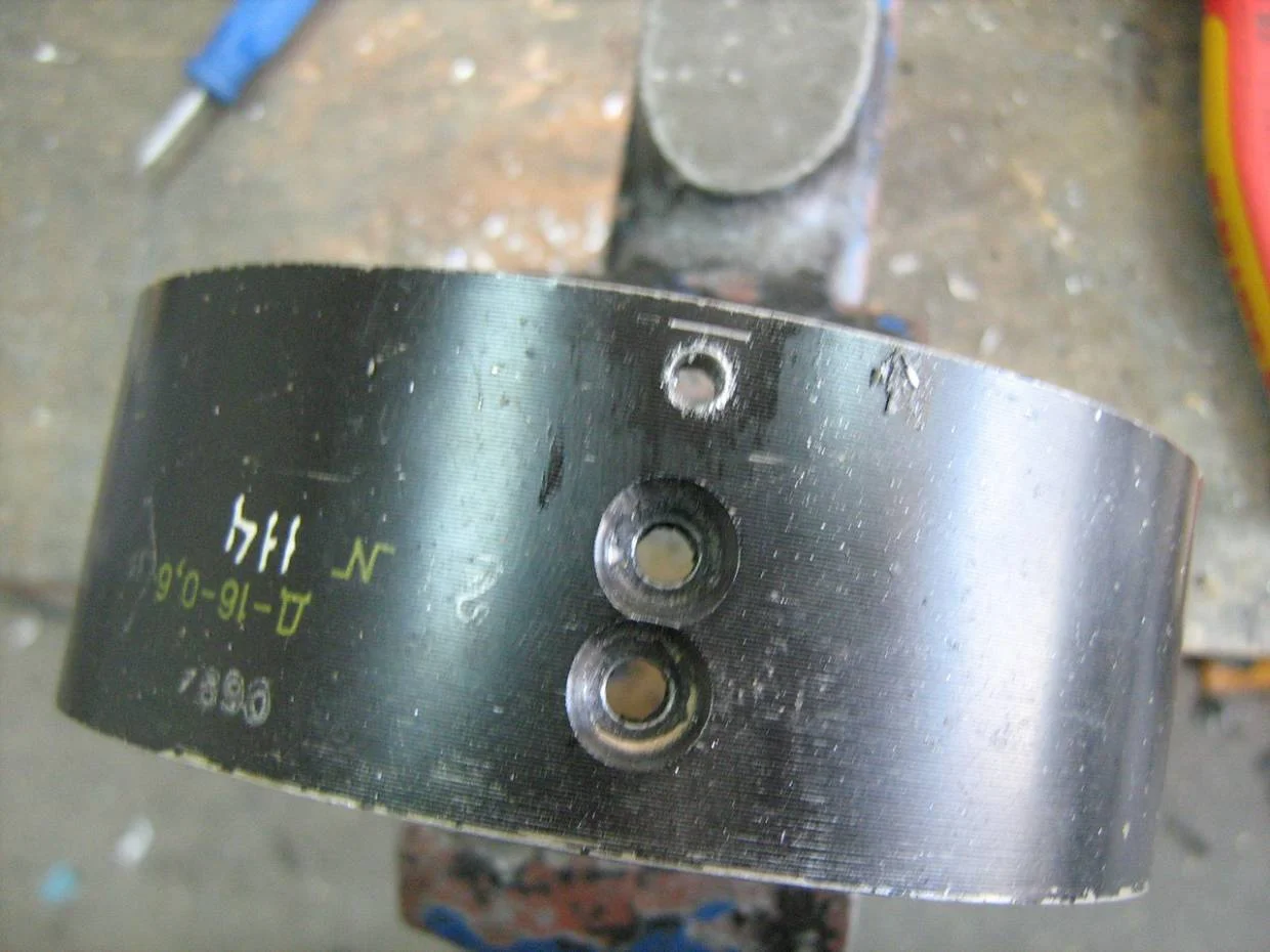

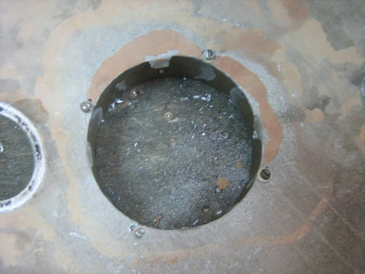

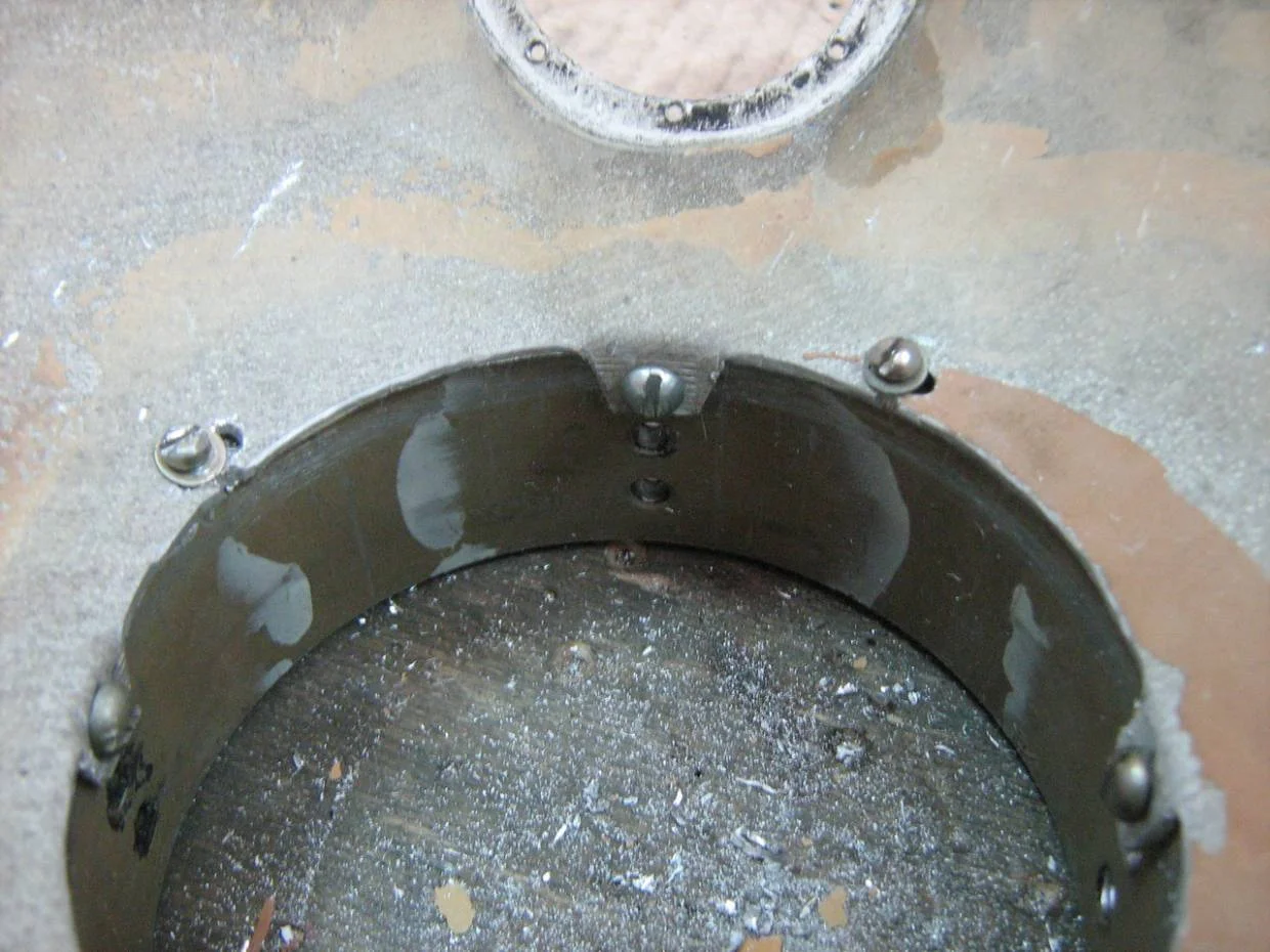

блин... даже не знаю или это моя врождённая косорукость,или этс круглость ... незнаю tehno015 но постоянно не попадаю в засверленные отверстия, всё время чуть туда,чуть сюда все отверстия растачиваю овальными...

но постоянно не попадаю в засверленные отверстия, всё время чуть туда,чуть сюда все отверстия растачиваю овальными... img_0912_iiaue-dhaciadh.jpgimg_0915_iiaue-dhaciadh.jpg
Такая картина у всех, сложно точно просверлить деталь, кривую во всех плоскостях. Так что все нормально, декоративные шайбочки побольше или головки винтов и все в порядке. Проблему кардинально решает обрабатывающий центр, но где же его взять бедному самодельщикуtehno015.
Так и приходится делать,только если шире делать надо или шайбочку погибать или место вокруг плющить,иначе не притягивается.

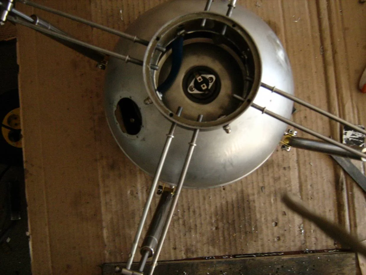

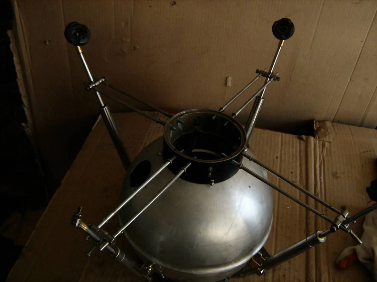

сделал вот этот узел.
Несмотря на кажущуюся простоту провозился целый день с разными вымеряниями... а потом схитрыми сверлениями,и нарезаниями резьб под непредсказуемыми углами :))

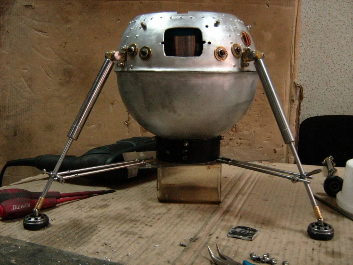

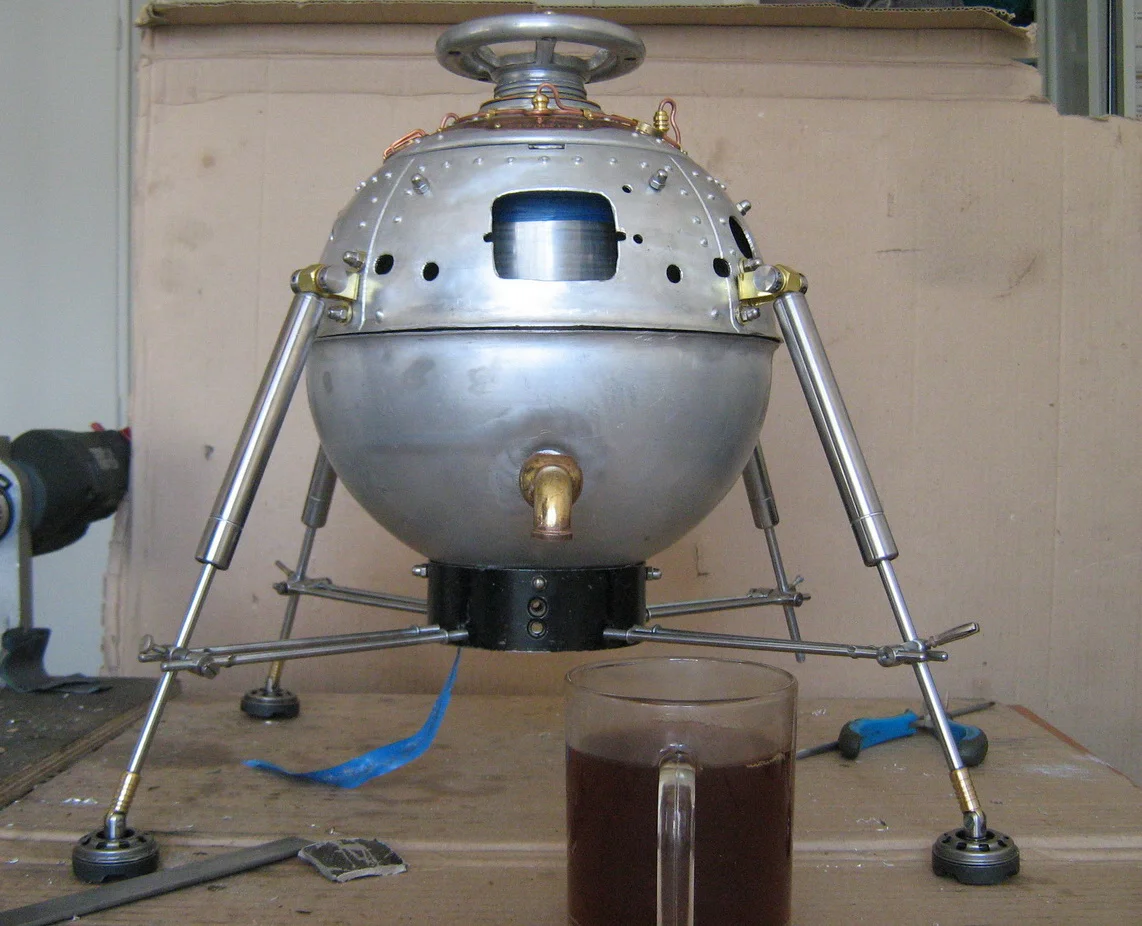

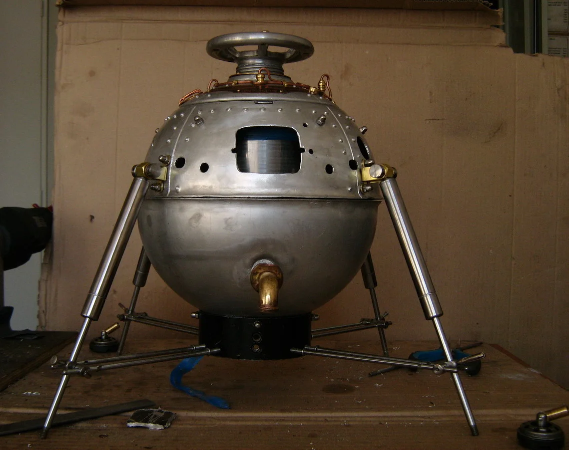

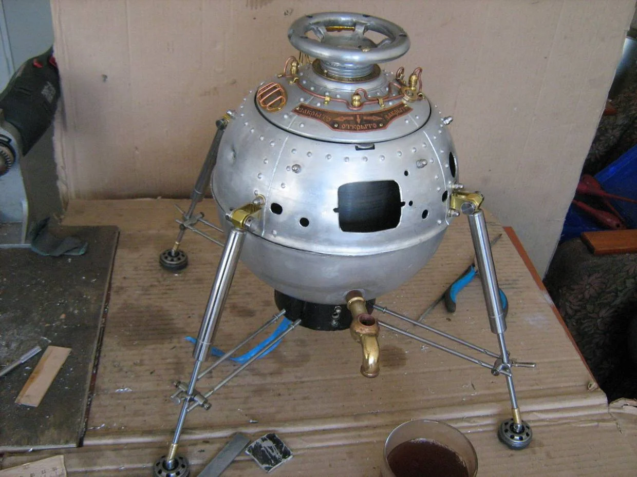

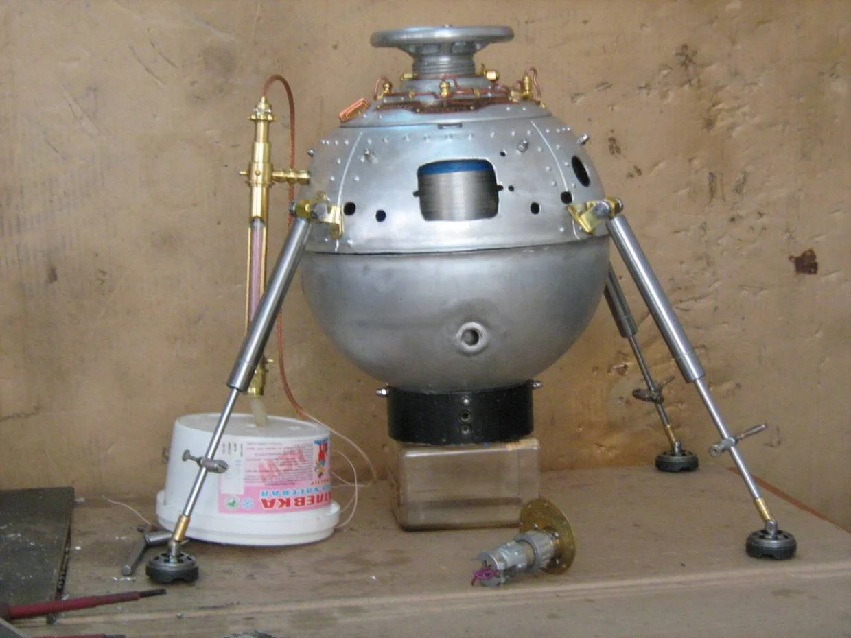

впервые собрал без подпорки снизу,на соплях конечно(без стяжки) НО держится довольно крепко,установил краник посмотреть высоту (чтобы кружка влазила)
и вот тут меня всё что то грызёт...
может всё таки сделать укороченный вариант ног??????????????
вроде как поприземестей интереснее смотрится,но тогда кружка чуть выше стандартной,уже не влезет
Что думаете ??????
длинные ноги
короткие
На мой взгляд ноги нормальные. А ты, судя по всему, опять их на кухне открутил? :)
Врр... Придётся сдаваться, всё очень нравиться!

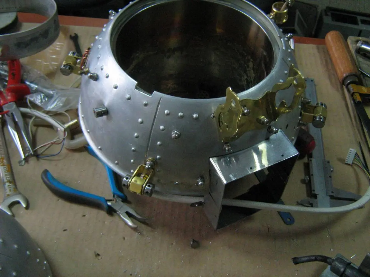

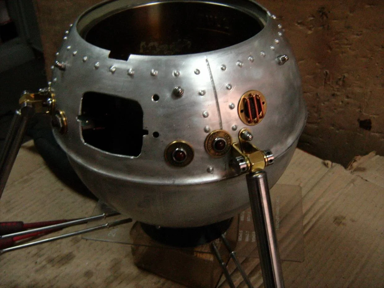

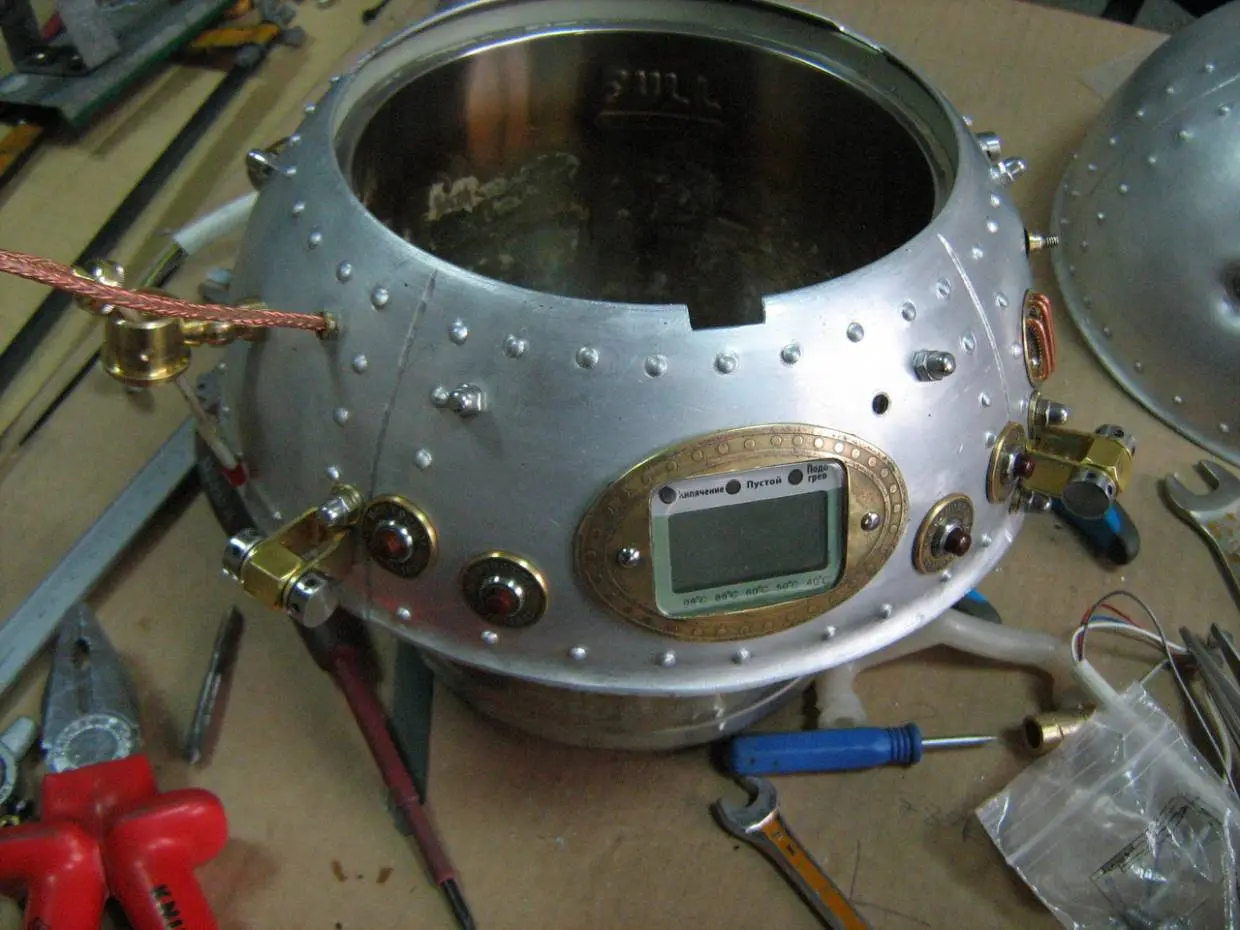

вот что на данный момент имеется

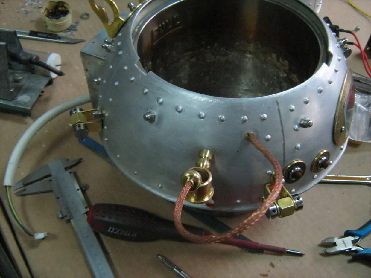

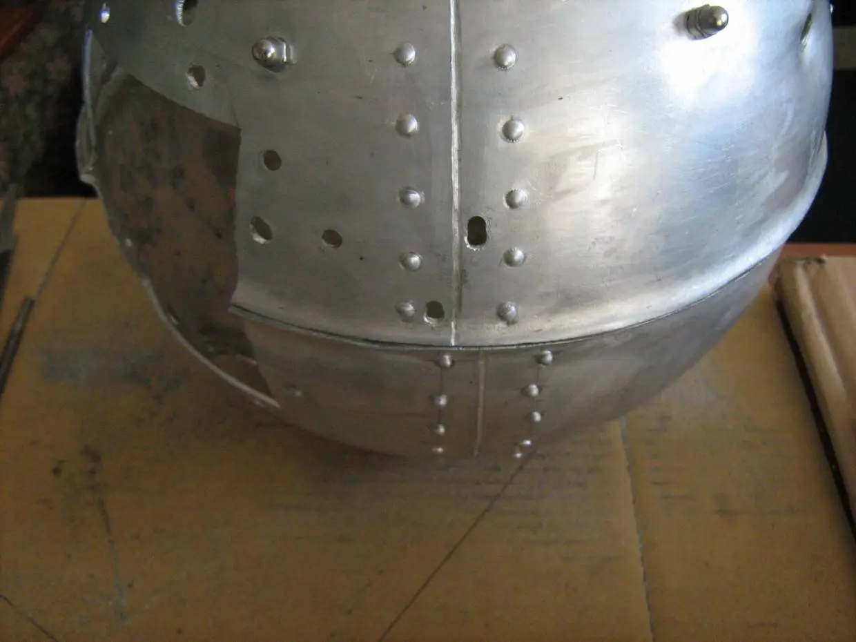

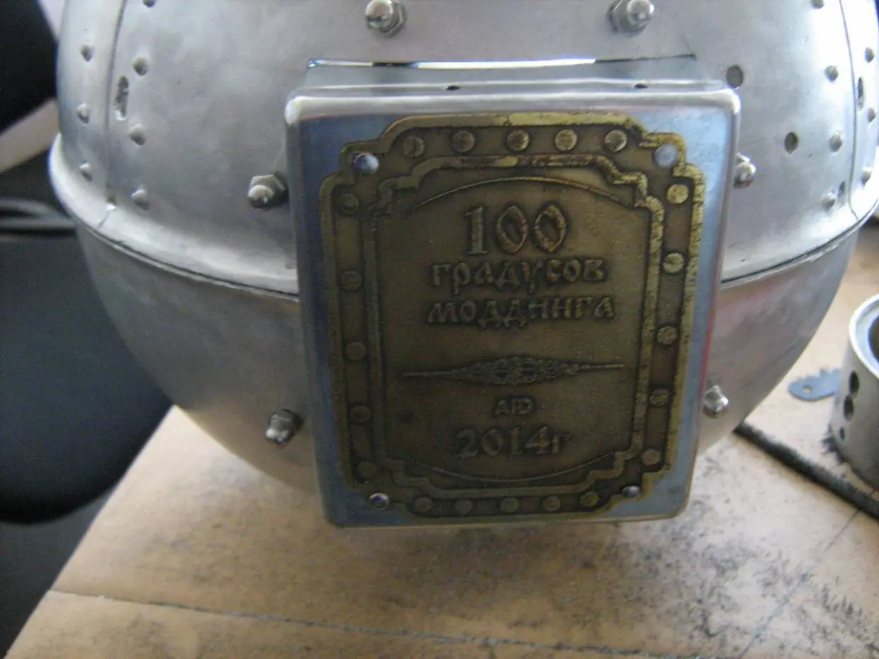

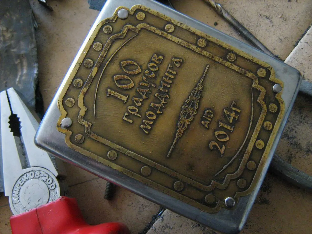

а вот получившийся косяк как я так отмерял... незнаю но вот один шов не сошёлся :(
Пройдись эмитацией заклёпок по кругу и будет незаметно,

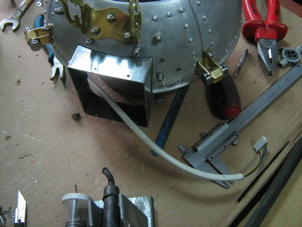

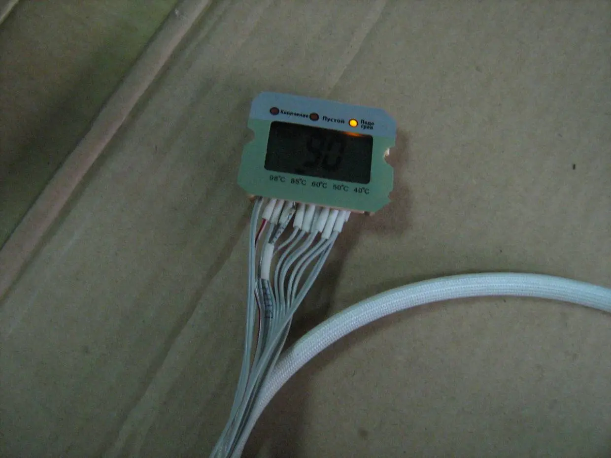

Попробую попозже,сейчас пытаюсь всю электронику в кучу собрать,нестыкуется немного :)) от трёх разных чайников :))
только про ноги не забывай
Эхе-хе... как тут не забыть кругом всего понапичкано :) начинаю ворочать блок питания-разъём мешает,чуть в сторону -там кран не даёт,сдвигаю вверх там петли ...
и что самое подлое :)) оно ж всё снято итакие косяки начинают вываливаться только при установке
Неа :tehnari_ru_098: в этот раз привезли :). Да и вообще в этой работе много от чего пришлось отказаться. Ноги то вообще планировались как тут
из 2-3 мм люминия... не нашёл.

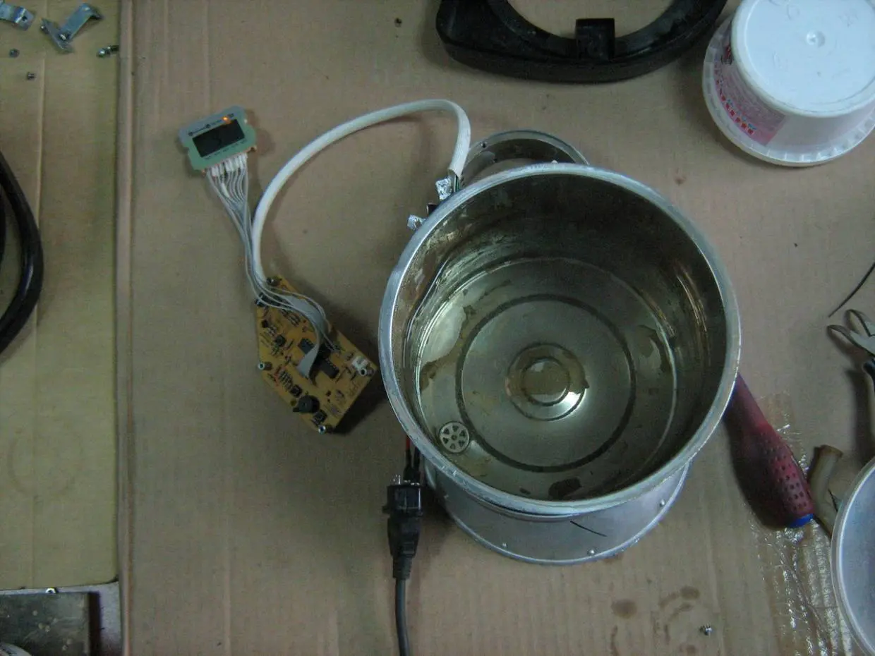

Ну и с правого боку планировался расширительный бак (заварник) с отдельным краником, но по проекту в него помпа должна была воду подавать,а она ни в одном чайнике не работает :(
Помпы в термопотах питаются по разному одни через ТЭН подогрева в других
от отдельного трансформатора.
Так двигатель рабочий,сами помпы дохлые,от накипи всё раздуло а в одной даже посадочное место оси выело.

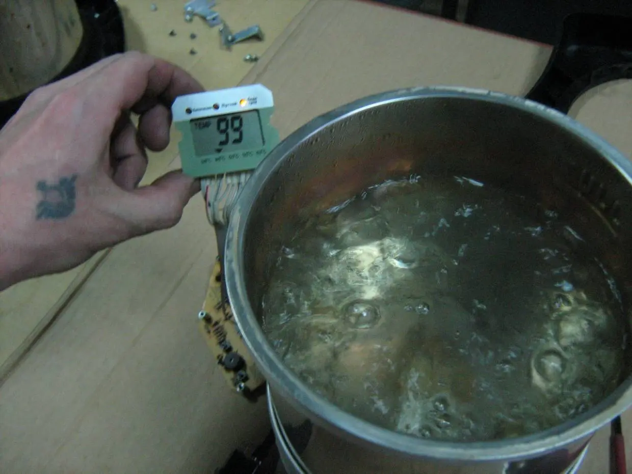

Пока скидал в черновую,проверить как кипятит,да греет

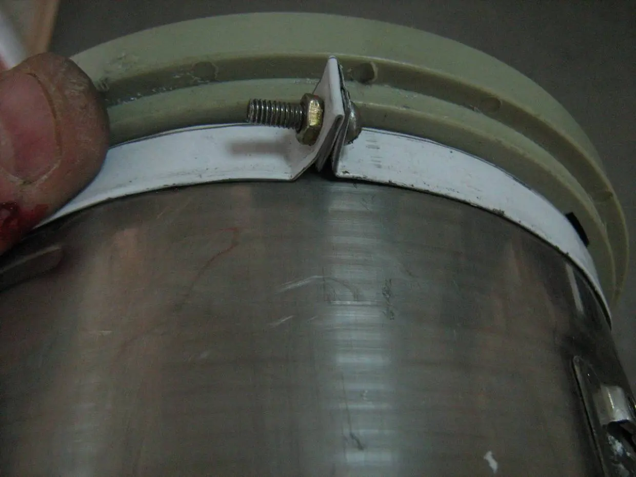

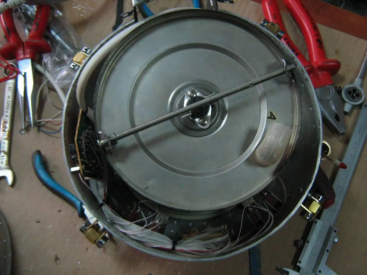

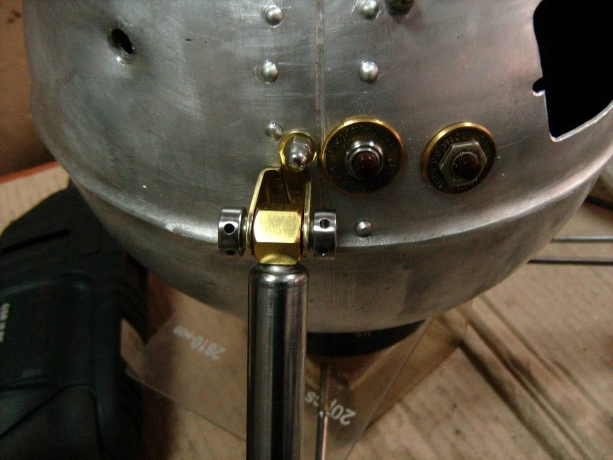

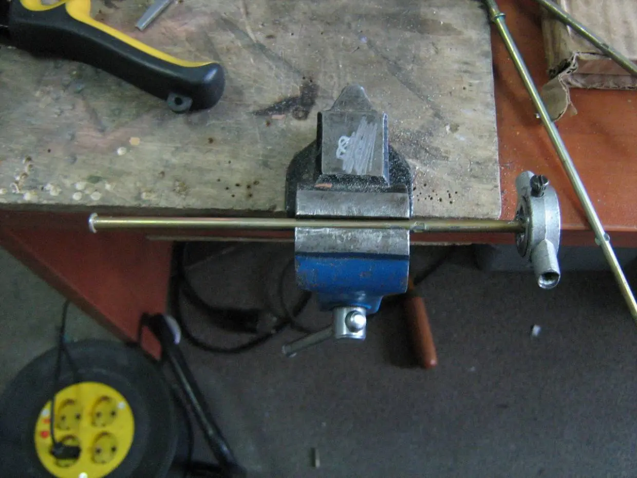

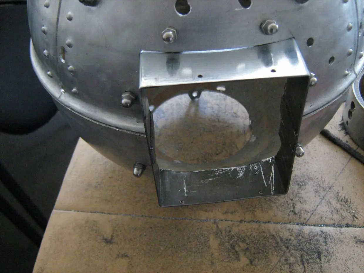

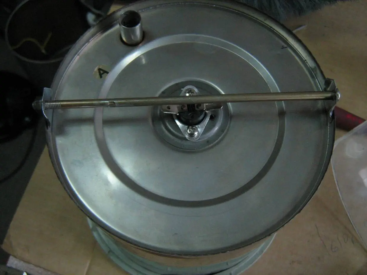

Сегодня целый день,навешивал навесные узлы :) пардон за тавтологию
Вроде бы всё старался предусмотреть ... ан нет ,то там ,то сям так и день прошёл.
Сделал спицу она для того чтобы притянуть ёмкость к основанию . Пока сделал временный хомут чтобы ёмкость не болталась.
