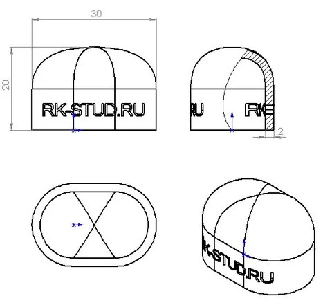

Напечатал ещё парочку деталей.
длина мелкого - 20 мм, длина большого - 30 мм
объём большого 3 см.куб, объём мелкого 1,94 см.куб
время печати большого - 2 ч 57 минут, время печати мелкого не знаю, т.к. печатался не один
большой на фотках - справа, мелкий - слева. толщина "корки" большого капота - 1,5 мм, малого - 2,5
печатается долго. поэтому, буду модернезировать принтер для ускорения процесса печати. есть идея как увеличить скорость печати раз в 3-9

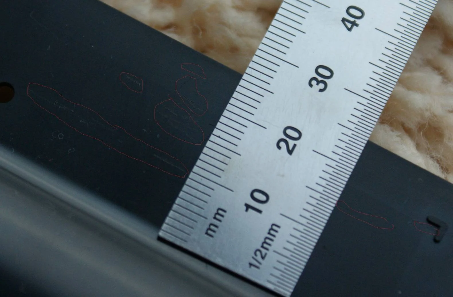

В общем, пробую новый принцип засветки - с помощью развёртки.
Купил LSU
см. картинку
1 - эту линзу сместил вперёд на 2 мм
2 - эту линзу выкинул
3,4 - эти линзы оставил как есть, без изменений.
с помощью стабилизированного источника питания подал питания на лазер
см. картинку
И стал настраивать фокус
см. картинку
после настройки навёл луч на чёрный пластик и посмотрел что получается
см. картинку
осталось сделать драйвер лазера и девайс, который "мигал" бы лазером.
