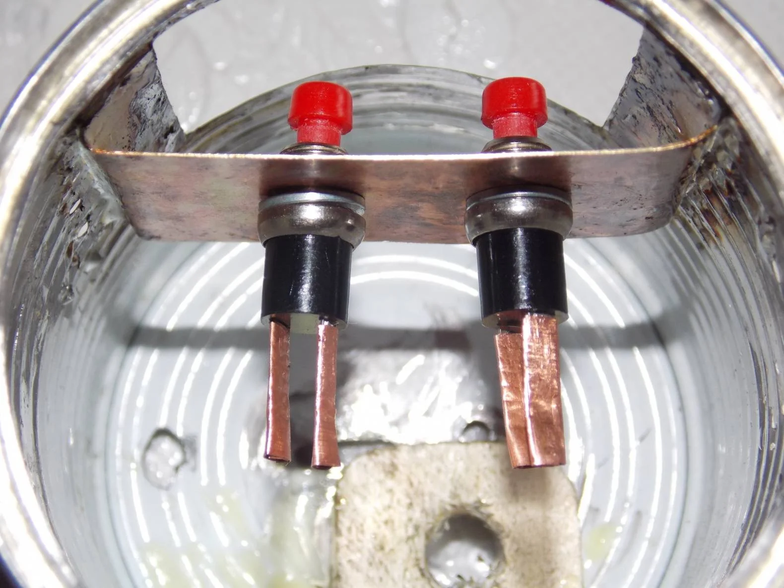

И я так, придумал как крепить кнопки и плату внутри банки.
Плата будет крепиться на своеобразных усах:
А кнопочки я расположил на такой вот планке, которую распаял внутри банки:

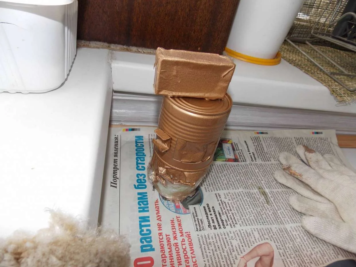

И наконец-то покрасил Печку!!!
Жду окончательного высыхания и попробую собрать.

Сегодня все элементы приделал к печке, включая и электронную начинку, залепил малярным скотчем все что нужно защитить от краски и покрасил в 4 слоя. Пусть теперь сохнет недельку...
