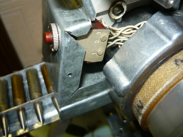

Склепал кассеты для патронов, они жестко
держатся в пулемете без дополнительного крепления.
Нашёл магнитик для геркона теперь его надо закрепить.
Со звуком пока не придумал нечего, искал инфу в инете,
есть спец микросхемы для записи и воспроизведения звука.
Это с заказом, займет много времени, есть китайская
игрушка, но звук у неё паршивый.

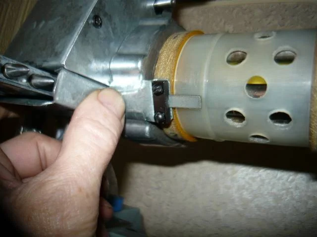

Сделал крепление для магнита, работает, но немного
надо изменить схему включения.
Задумал ещё одну мелкую штучку, но пока не разглашаю.

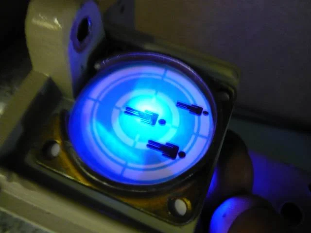

Ну вот мой секрет раскрылся быстро, правда ещё не доделал,
на оргстекле надо сетку сделать, и возможно подсветить другим светом.
А так диод мерцает, как развёртка в локаторе, эффект есть.
Вот такие пока думы, пилить мясорубку пока стесняюсь ...

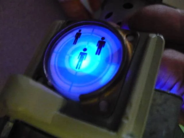

Спасибо! Продолжаю фантазировать по мелочи,
Поставил двойную кнопку, одну группу задействую на
локатор, вторую не придумал ещё.
На самом деле пора заканчивать с фантазиями, покраска,
имитация звука, выточить корпус к "лазерному прицелу" (указка).
А то мысли какие то не те лезут, слишком много наворотов.

Я бы всё же локатор зелёным сделал и с точками вместо людей:D
Вот, распечатывай прям в gif формате, сразу со спецэффектами будет:)) Картинка
