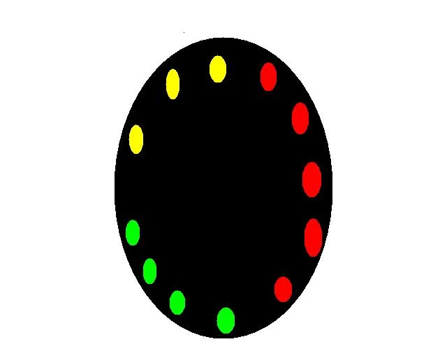

Всем привет! Последовали небольшие изменения. Вместо стрелочного индикатора будет светодиодный на микросхеме UAA180.
Вот-так будет (схематично).
Только светодиоды возможно другого цвета.
Прошу проверить печатку. На схеме есть стабилизатор, с платы я его убрал.
Правильно ли я убрал стабилизатор? Остальное согласно схеме?

А на плате без стабилизатора светодиоды поместятся? Или на проводочках?)
