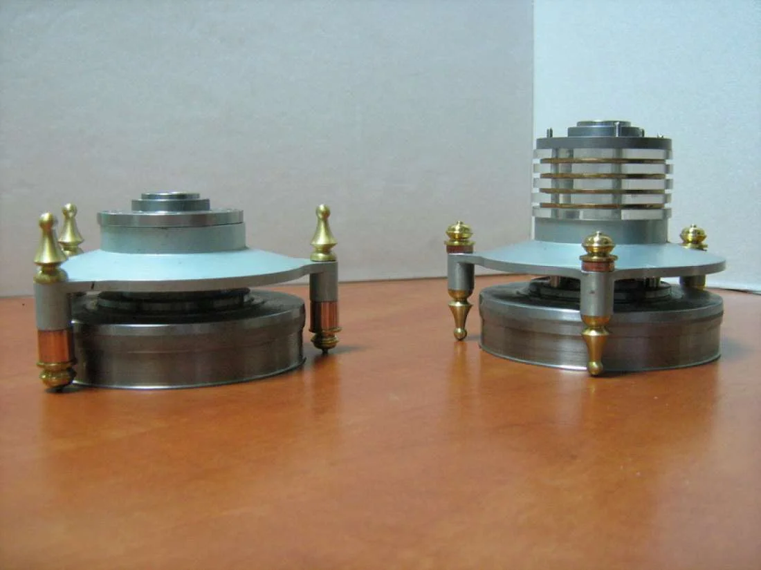

Мне ещё в прошлом посте, показалось что ножки слишком тонкие.
Может быть :). Хотя ножки здесь скореедизайнерскую задачу выполняют. Основная подставка -это маховик. Вес в районе 1кг, может чуть меньше.
Сегодня постарался второе основание сделать..
Вымотался с вытачиванием (на плекс уже сил не хватило:( )
Фотик долбаный....
Вот короче чего получилось.
Что скажете? (фото фигня конечно,ну что есть..:( )

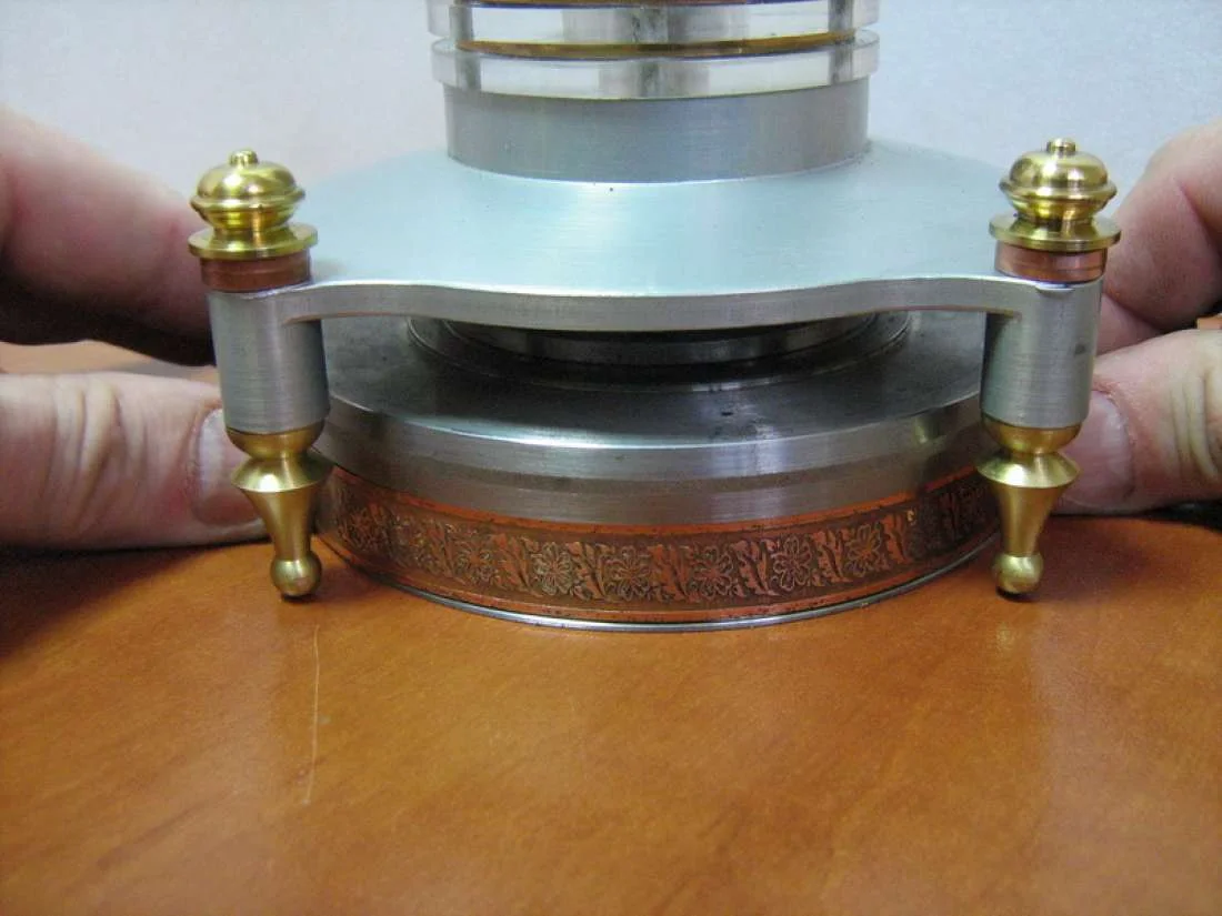

Честно говоря,янастолько запарился сегодня, что неправильно вопрос сформулировал :)).
Что скажете по поводу ножек? Одно основание с дрругим отличается зеркальным расположением ножек (верх-низ).Как лучше смотриться?
Отлично выходит! Подсветка плексовых дисков будет?
Подсветка планируется но не яркая,такая чтобы при дневном свете только чуть заметна была.
Сравнить не могу, так как на второй подставке нет верха.
Хотя на последних фото левая подставка. Удачи!
По мне лучше смотрится как на той которая уже с плексом, тоесть когда "штырьками" вниз :)
Интересно 50\50 :))
Вот к примеру, кажется мелочный врпрос-а от него оооочень много зависит :))
Если делать ножки штырьками вниз-это законченное решение и я уже не смогу отрегулировать этот зазор
он почему то мне кажется очень большой
А если их поставить штырьками
вверх то я могу высотой медной втулки отрегулировать этот зазор
А от этого зазора напрямую зависит размер скрепляющих втулок,длина штока...короче цепляется одно за другое.
Буду думать...
А нельзя так чтобы, стояло на трёх ногах, а маховик висел не опираясь на стол,
ведь его функция придание веса. Всё бы выглядело по другому. Удачи!
А нельзя так чтобы, стояло на трёх ногах, а маховик висел не опираясь на стол, ведь его функция придание веса. Всё бы выглядело по другому
Думал об этом..
У маховика не только функция придания веса,в нём расположено посадочное место с 1 подшипником,а в надстройке со 2-м. И при вращении конструкции, три точки мне кажется малоустойчивыми.
вообще я где-то слышал что опора из 3-х точек более устойчива чем из 4. Сам подумай все штативы для фото и измерительной техники делаются на 3 ногах, знаю потому что учусь на маркшейдера, а это связано с измерительной техникой на штативе, так вот конструкцию на 3 ногах можно выставить ну почти на любой поверхности.
Через 3 точки можно провести плоскость. При том, только одну. Через четыре точки не всегда можно это сделать.
Учим геометрию.
Учим геометрию.
Да учим,учим :))
Вот только вы не учитываете два важных элемента.
Моя конструкция несколько другая .Слева то что вы имеете ввиду,справа существующая конструкция (она ещё и вращаться должна)
Сейчас проводил эксперимент (если маховик не касается стола) то точка соприкосновения шара (ножки ) со столом менее 1 мм.кв
Даже при легком толчке вся конструкция просто поехала по столу.
    14.6 KB · Просмотры: 88
Что-то типа липучек на ножки. 3-4 ножки..в Вашем случае площадь соприкосновения слишком мала, и скользить будет в любом случае.
Вопрос решён :))
Буду ставить остриём вниз, а на основание (маховик ) вырежу круг от коврика мышиного,расстояние и уменьшится. Остриём вниз,получается для того что бы не сливались медные втулки с медными вставками на маховике.
