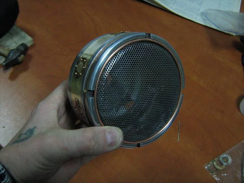

Доколупал сегодня заклёпочки :)) Зря я наверное с ними связался :( -вымотали они меня.
Инаконец то примерил корпус для динамика,а до этого даже не знал чего получается...

Сетка прекрасно сочетается с первым, узким кольцом ЛУТа, ну просто как родное!
А с широкой полосой такого родства не получилось, но всё равно красиво.
Получилось оччень хорошо! Некий восточно-византийский стиль.
А может быть :). Честно говоря уже не очень придерживаюсь какого то стиля:) делаю то что нравится и из того что есть.
Сетка прекрасно сочетается с первым, узким кольцом ЛУТа, ну просто как родное! А с широкой полосой такого родства не получилось, но всё равно красиво.
Кольца ЛУТа изначально планировались во всех проточенных пазах :).
А вот на латуни накладки -это не от хорошей жизни :tehnari_ru_325:.
Кольцо спаяно из нескольких мятых полосок латуни,и чтобы скрыть эти стыки и вмятины которые не удалось вывести,пришлось схитрить и вводить вентиляционные сетки и накладки.

Правильное и удачное решение: использовать слабые места конструкции и обыграть их так, чтобы недостатки стали выглядеть изюминкой. (как спрятаны швы).
Я понял, что меня смущает! Это "вентиляционные сетки", ведь они оформлены банальными шайбами и выбиваются из общего рисунка. Вот если бы отверстия для сеток были размещены в середине витиеватой накладки, типа той что рядышком - вопросов не возникло бы. (но тогда нужен другой рисунок - с подчёркнутым отверстием посередине).
Алексей, я не критикую, я размышляю вслух! :)
А чего так :)). Анатолий ,я к критике абсолютно лоялен :)).
Вот ты чего,за мной подглядываешь, что ли .... Рисунки даже были сделаны для специальных накладок :)). Был выбор, или сделать Лут на одну колонку (а для второй медную жесть искать-ещё не факт что найду). Поэтому пришлось сделать заготовки на две колонки + небольшой запас на случай порчи.Соответственно на илюминаторы не хватило :(.
НО их не очень то и видно будет ,ведь поверх них ВЧ динамик кататься будет
Ни кто не подглядывает - очевидно у нас похожие вкусы! :)
Не терпится увидеть конструкцию в сборе.
