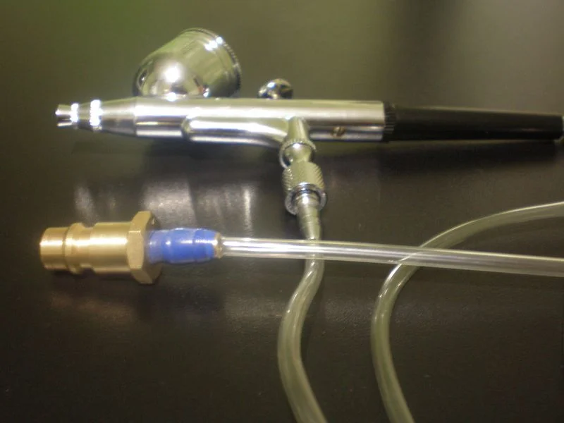

Так же вчера немного подшабашил деньжат и прикупил аэрограф, не крутячий конечно, но думаю для моих задач сгодится :)
Теперь не могу найти штуцер что бы соединить с компрессором :)
Аэрограф - эт хорошо! У меня тоже простенький (какой-то JAS), но регулируется как подача воздуха, так и подача краски.

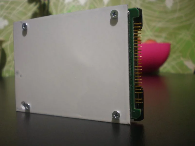

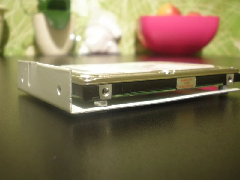

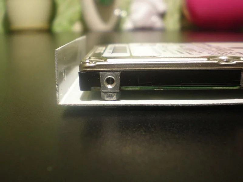

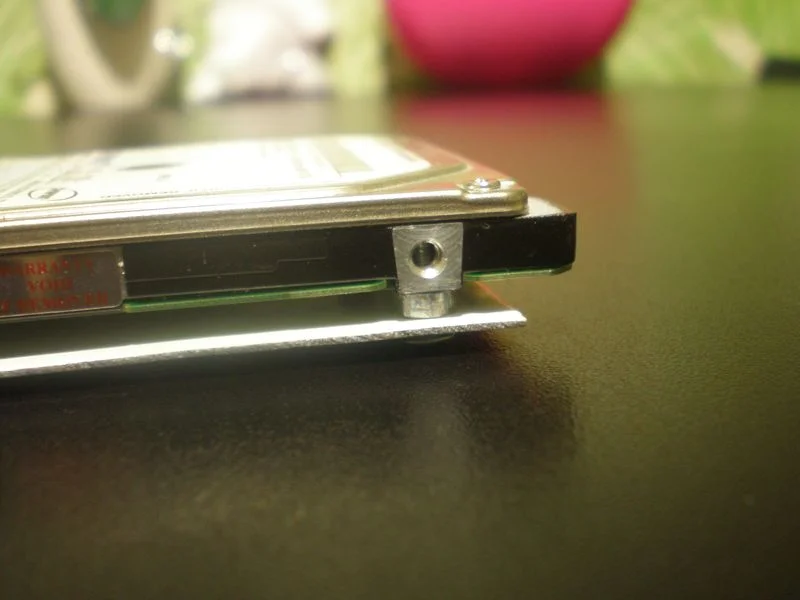

Сегодня планировал сделать многое а в итоге только сточил в четырех гайках резьбу надфилем и через них (используя их как толстые шайбы) прикрутил к креплению HDD.
Но больше всего отнял время аэрограф. Сегодня удалось раздобыть маленький штуцер под быстросъемник. В качестве шланга использовал капельницу, она отлично налезла на аэрограф а вот штуцер оказался толстоват, пришлось с помощью нагрева и такой то матери его надевать. После испытаний трубку все таки сорвало со штуцера и я не не нашел более простого способа чем внатяг зафиксировать его изолентой. Дальнейшие проверки с давлением в 3 атмосферы хорошо себя показали и в принципе я доволен :)

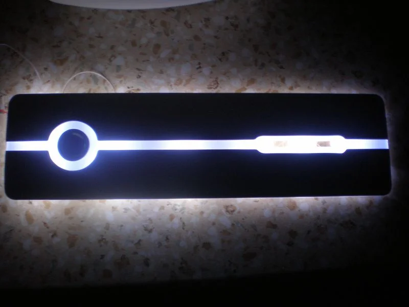

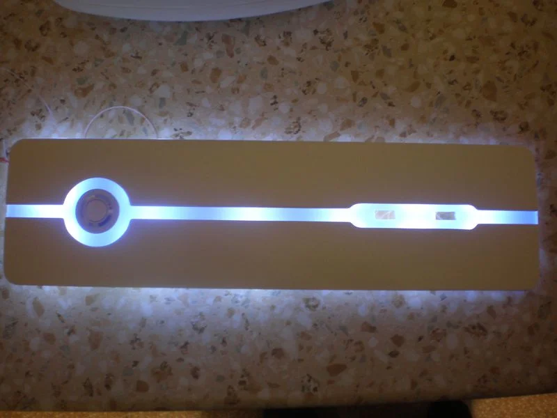

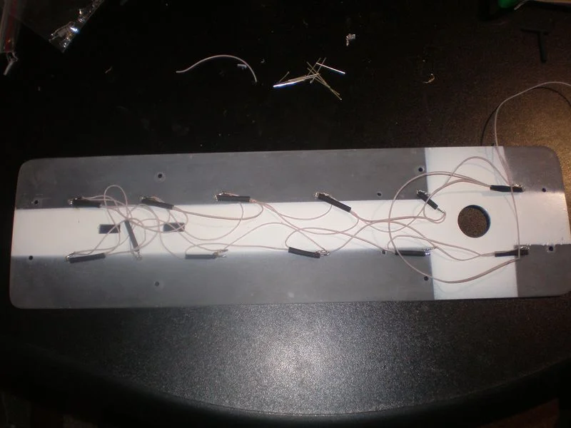

Сегодня перепаял все светодиоды, плюс добавил ещё 4 штуки, но небольшая точечность все же осталась. Причем в живую, глазами практически не заметна а вот на фото прям вообще видно :) (ну так как в живую не видно переделывать не буду, тем более всё уже спаял начисто)
Размножай еще диоды.
