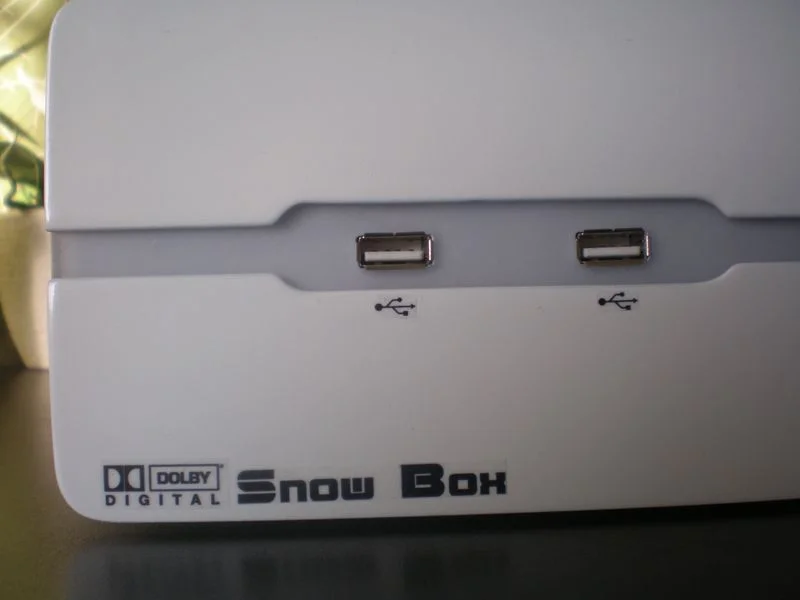

Сегодня с помощью прозрачной пленки наводил так сказать марафет :D
Придумал надписи которые хотел нанести, ну и собственно приклеил. Получилось очень даже не плохо :)

Санёк, извиняй, но значки USB нужно было на одной полоске делать, а не на двух...
Да я Вовчик и так их крутил и эдак, прикидывал пол дня. Пришел к тому что так меньше заметно пленку. Офигенно было бы конечно покрасить это дело через трафаретку, но как сделать такой трафарет? В принципе с расстояния в метр пленки не видно вообще даже под углом по этому я не стал морочиться :)
P.S. Здоровая критика двигатель к самосовершенствованию :)
Одно смущает - тяга к надписям на не русском. Не критикую и не осуждаю, просто непонятно.
Ждал этого вопроса :D
Выбор надписей на латинице это как бы дань современности и привычке. Мы все привыкли к тому что на современных устройствах все на латинском и чтобы как то приблизится так сказать к серийным устройствам использовал латиницу :)
