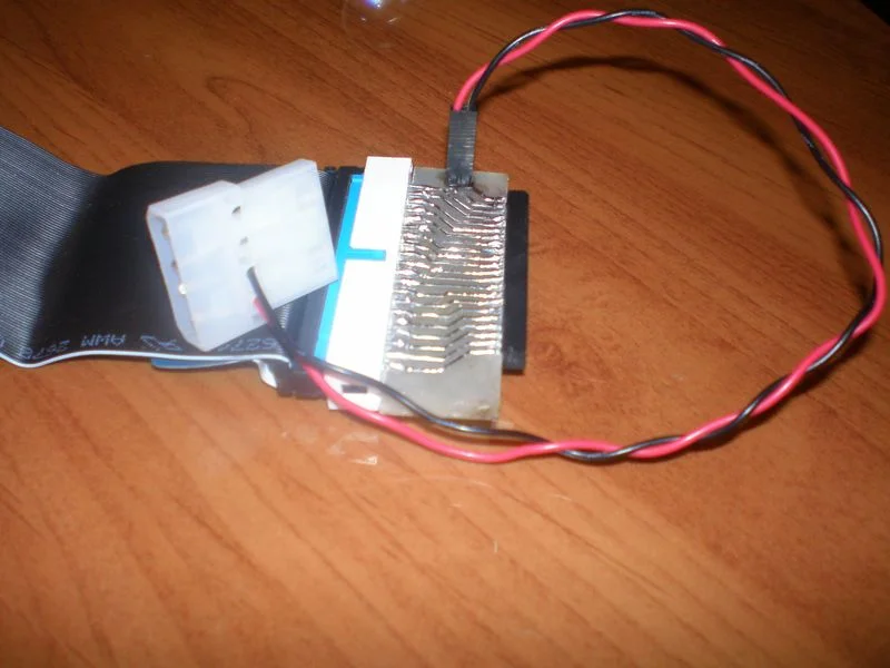

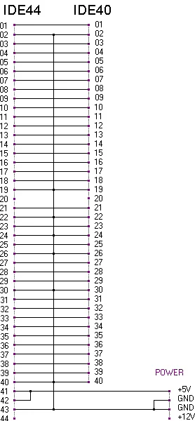

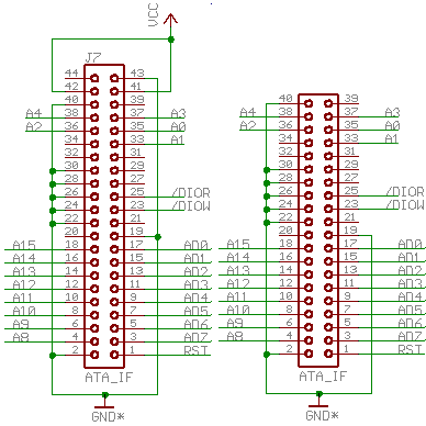

Ну я пока туда по печатке тоже землю развел а перед подключением чето призадумалсяпо-моему туда нать граунд, потому как ата.. (лог.0)
Сам себя еле переборол чтобы развестиСпасибо, а то мне самому лень искать инфу и разводить
О! Главный стимул!интересно
Пробовал и так и так (разрезал дорожку канцелярским ножом) результата нета с отключением\подключением 44?

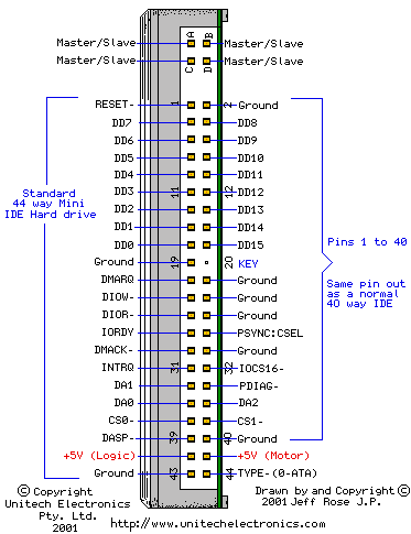

да у меня уже глаза болят рассматривать распиновки - вроде все правильно.да и пинаутс об том же говорит
нет не подключен.а привод подключен? не он мешает?
