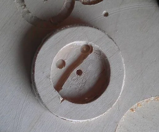

НУ а теперь о проекте. решил сегодня разместить твиттеры. Но так как я не хотел тупо лепить их на поверхность, а хотел их заглубить, то сначала вырезал отверстие:
Естественно так просто их лепить не по феншую, поэтому я сначала решил сделать пирог из бубликов фанеры, чтобы сделать стакан под твиттер:
Но увидел, что можно поступить хитрее, так как в общем-то оказалось достаточно одного слоя фанеры, то решил сделать стаканчик* цельным:
* "Для чего стаканчик?" - спросите вы. А для того чтобы не было никаких левых щелей (в том же твиттере) через которые мог бы проходить незапланированный воздух.
У твиттера с одно стороны провода, поэтому там он чуть толще, заглубил с той стороны чуть побольше:
Нанёс клей, положил приклеиваться:
Получил место для твиттеров:
А теперь... ТАДАМ! Получилась лажа! :tehnari_ru_325: Твиттеры слишком близко к динам, да и вообще некрасиво смотрятся :( :(
В общем буду переделывать, размещать твиттеры в другом месте..
