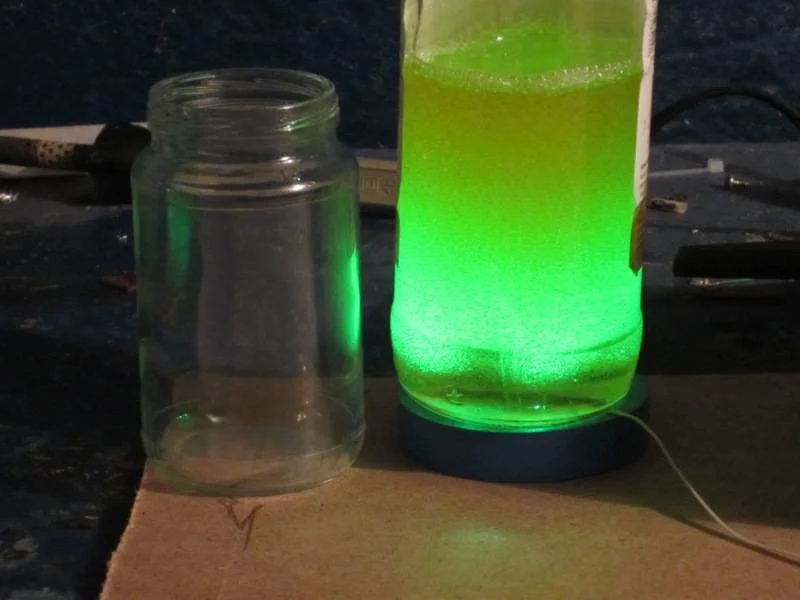

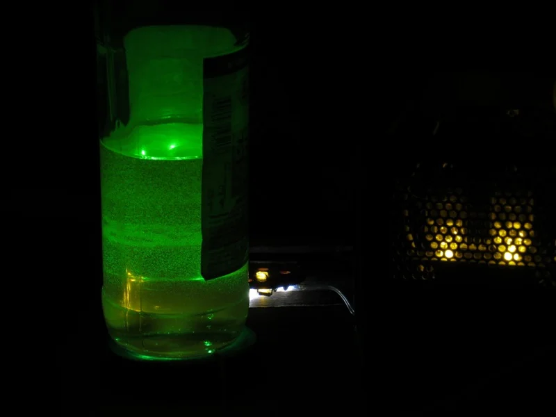

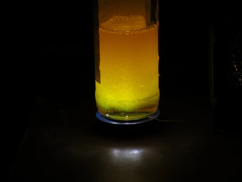

Уже собирался спать, но тут вспомнил, что у меня есть лак для дереве - по цвету точь в точь как эпоксидка. Решил я значит подсветить его, и глянуть что будет. Результат порадовал. Отсюда несколько вопросов:
  • Не даст ли эпоксидка усадку и не разнесет ли мой резервуар?
  • Не сильно ли она помутнеет после затвердевания?
  • как лучше делать - стараться свести пузыри к минимому или наоборот устроить "хаос и анархию :) "?
нет не разнесёт усадка будет но вы её не заметите
ни чуть если не будете её разбавлять растворителем
как лучше делать - стараться свести пузыри к минимому или наоборот устроить "хаос и анархию "?
пузыри к минимуму легко либо по палочке наливать либо шприцом прям снизу вводить...а по мне так анархия интереснее

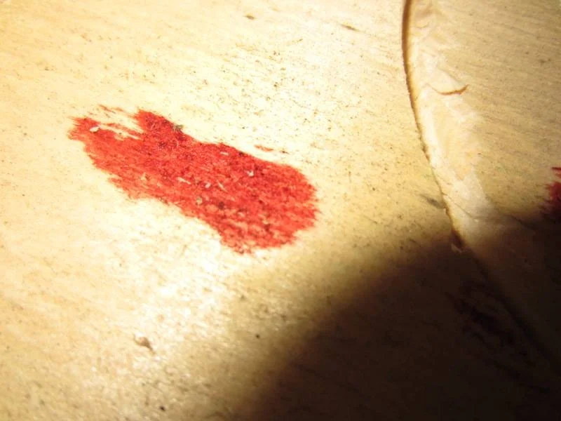

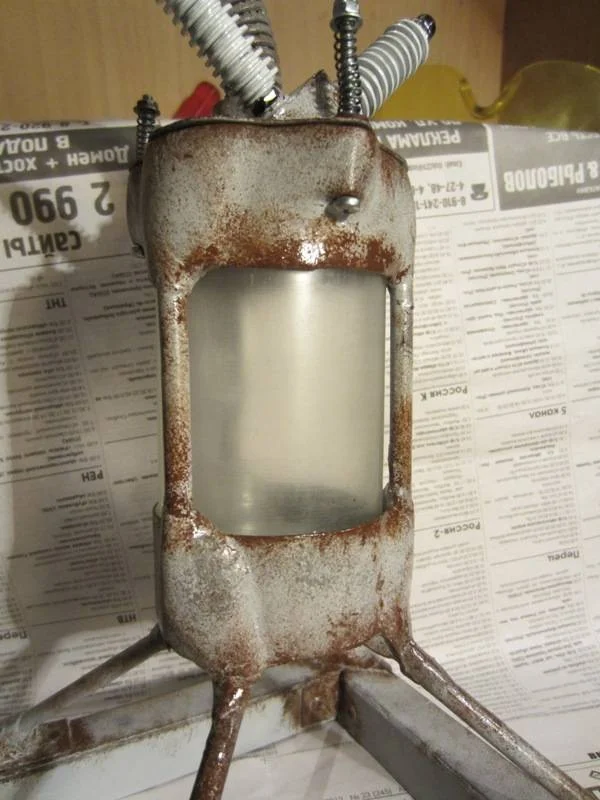

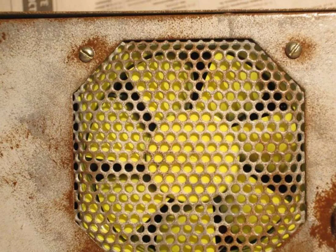

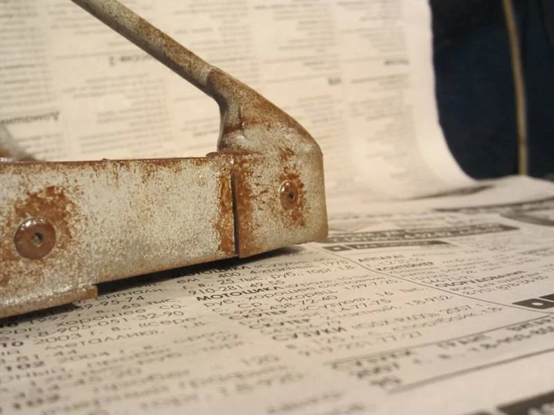

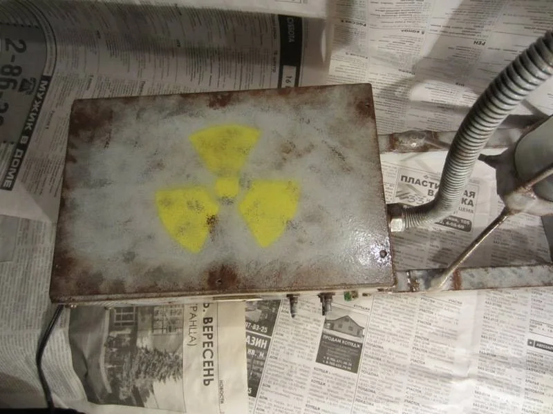

Такс ребят, продолжаю работу. Начал красить корпус - в принципе все норм, технология отработанна и проблем у меня не возникает. Если кому то надо - могу описать все по пунктам. Песок добавлять не стал - как то струхнул. В принципе и без него есть фактура, но тут ихмо на любителя. С резервуаром у меня опять проблемы - залил эпоксидкой - она потемнела и разогрелась. Причем так хорошо нагрелась, что к чертям разнесла мой резервуар. Пришлось искать емкость подходящего размера и отрезать её до нужного размера. Терпеть не могу резку стекла, да еще и кругового. Но надо... Остановился на варианте сделать резервуар матовым. На безрыбье и рак - рыба.

я думаю с пузырьками будет лучше. Ты шприцом воздух загони туда и всё.
Ещё посоветую вместо эпоксидной смолы использовать клей дракон. Он прозрачны будет всё время. И пузырктять классно шприцом. Делал так усб светильник. Перемешал клей с краской для принтера и засветил его белым светиком. Вышло классно

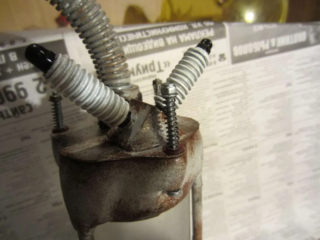

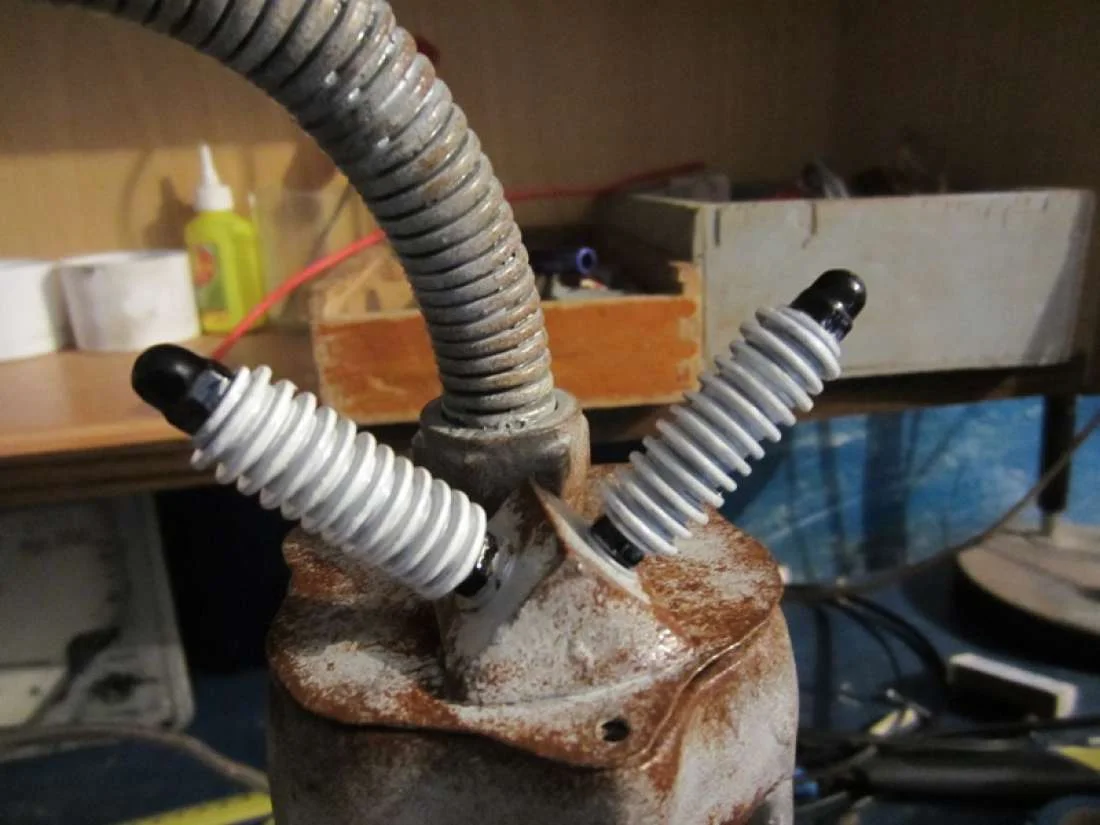

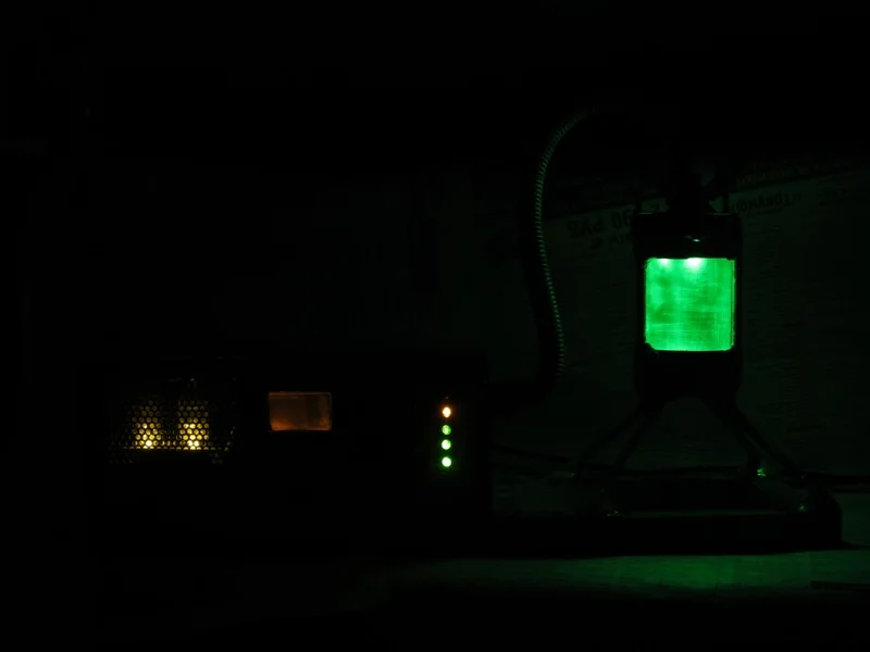

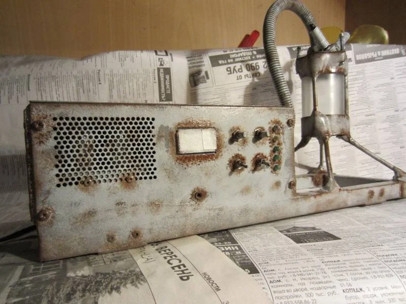

Попробовал сделать черновой вариант крепления крышки резервуара – вроде бы нормально. Только пружины надо бы укоротить. По идее, здесь бы смотрелись гайки или полукруглые, или «барашком». Но такого добра под резьбу М3 я не нашел. В общем пичалька.
Заодно сделал фото при более «теплом» свете и фото в темноте.

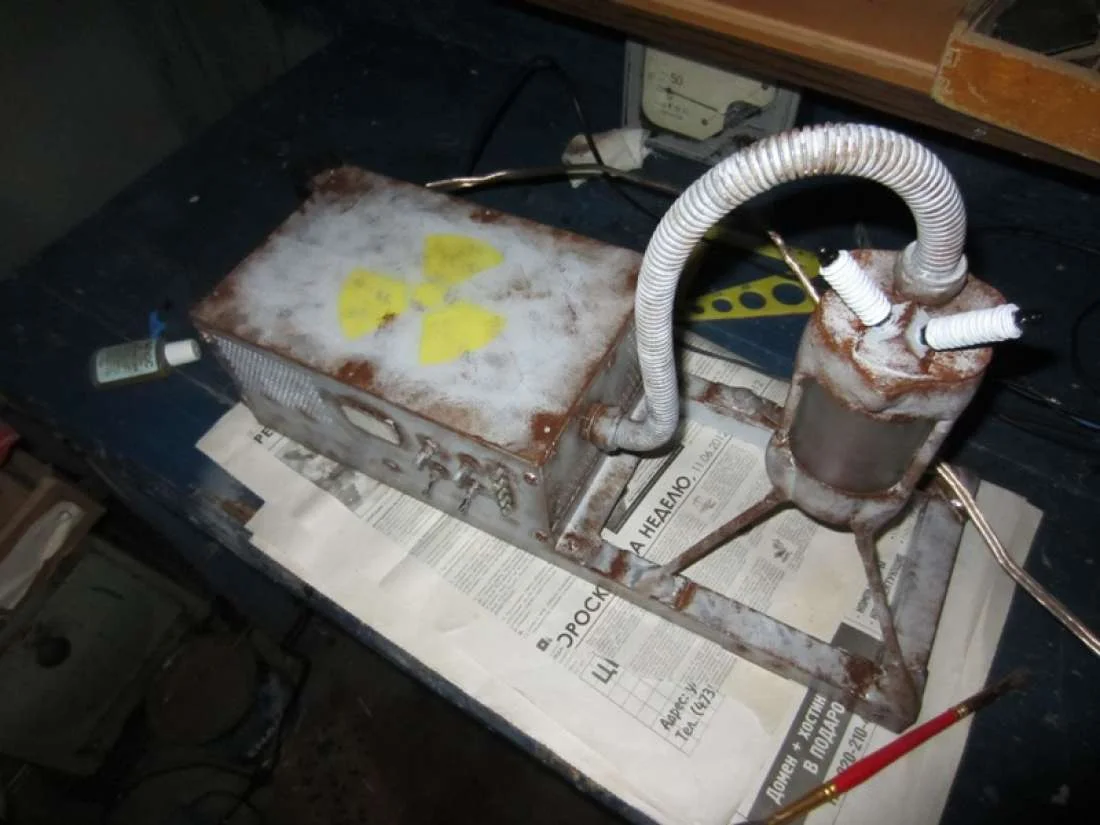

уже отлично смотрятся.
к изоляторам провода будут подводиться ?

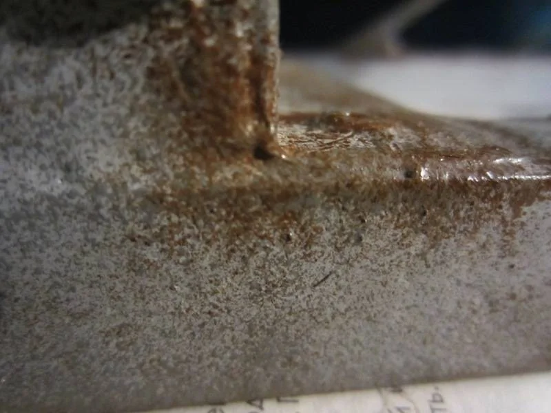

Наверное нет. А если и подводить - то нужно макет опоры ЛЭП делать. А это уже не мод, а диорама какая тоtehnoyxi Была идея сделать просто витки проволоки, но это как то колхозно выглядит
можно попробовать сделать как бы обрывки проводов свисающие вниз, и тоже их заржаветь немного.

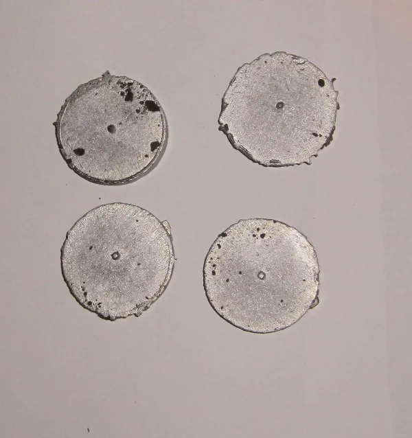

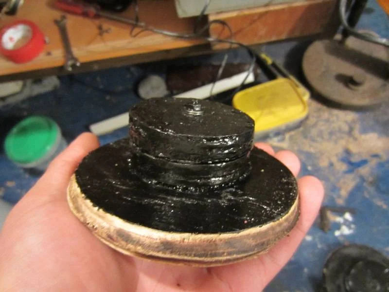

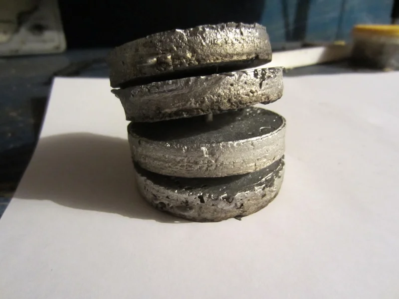

Думал что пройдусь "зеленью" и все, но тут мне в голову пришла идея сделать еще и колонки к моду. Поскольку мощность усилителя низкая, да и музыку я предпочитаю слушать в наушниках - акустические качества колодок мне не так важны. А вот дизайн - да. В общем - буду делать еще и колонки. Сегодня сделал утяжелители из свинца. Они будут крепится ко дну каждой из колонок, обеспечивая устойчивость на столе. Забегая вперед скажу - форма колонок - цилиндр.
    35.5 KB · Просмотры: 82
    34.5 KB · Просмотры: 103

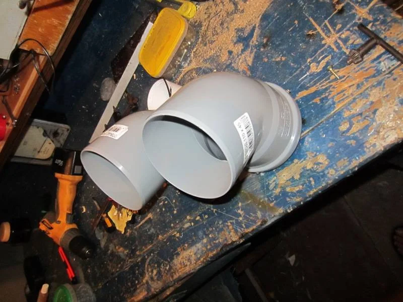

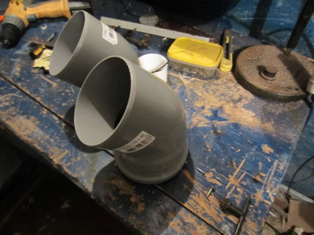

Продолжаю работы. Были куплены вот такие уголки для сантехнических труб, с углом в 45гр. Это и будут корпуса колонок.

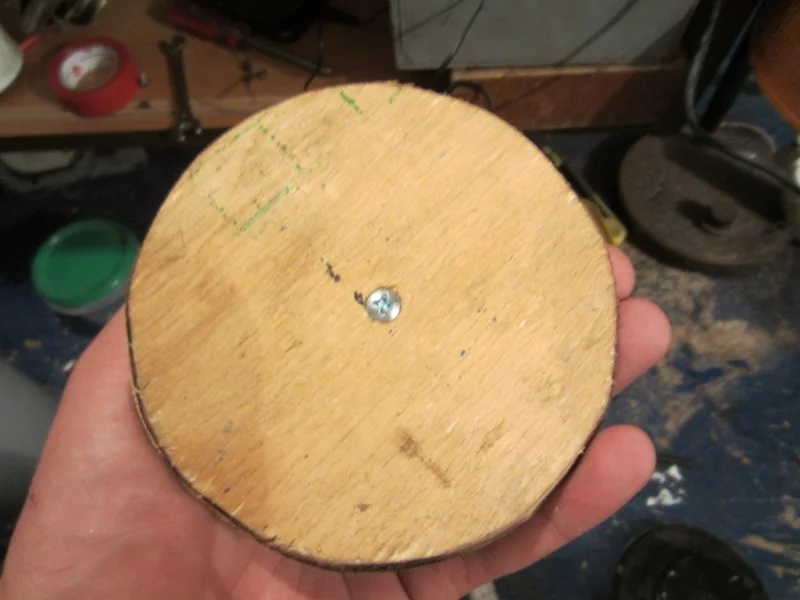

Далее сделано дно. Материал - фанера 12 мм. К нему прикреплены утяжелители и все это безобразие было покрашено черной краской. Зачем? А черт его знает :)

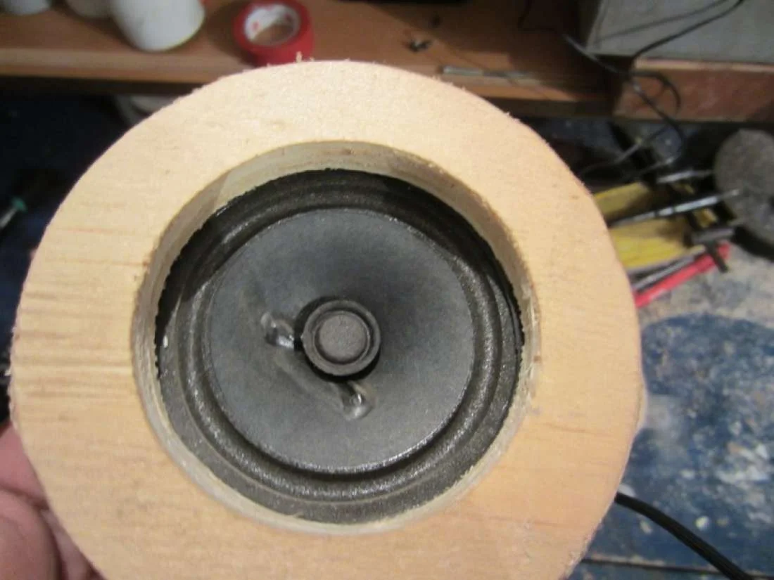

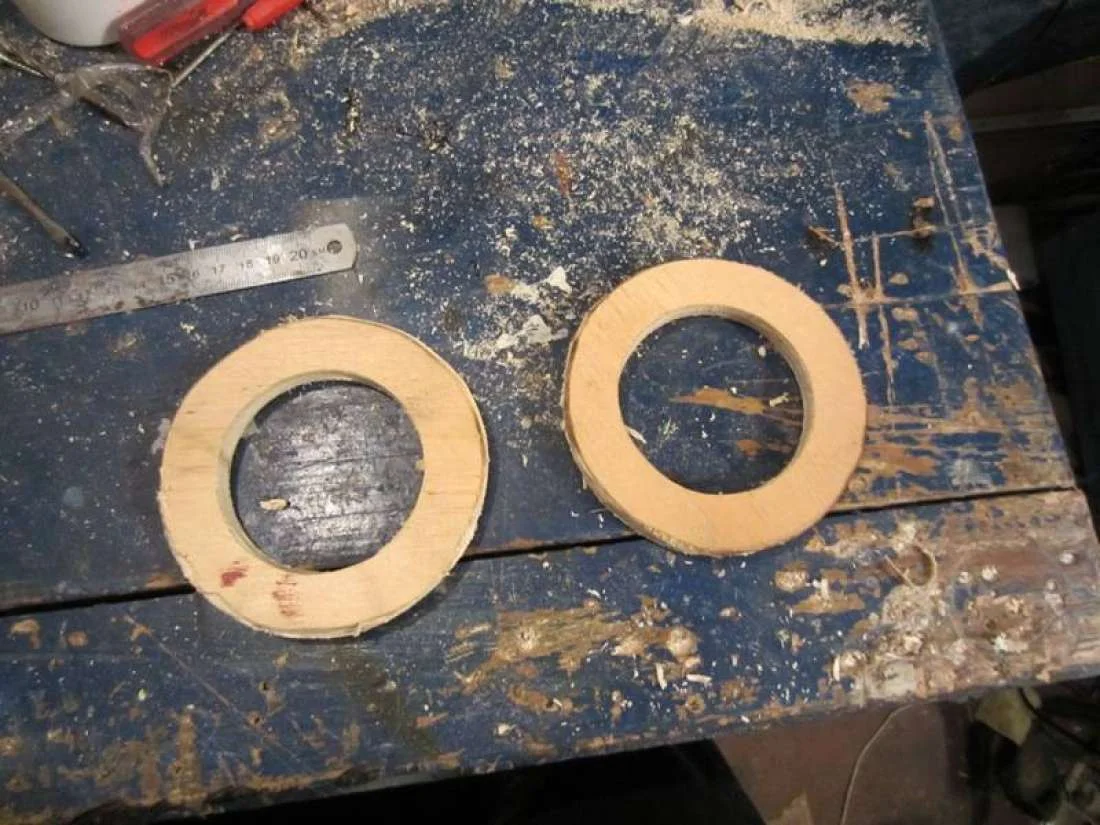

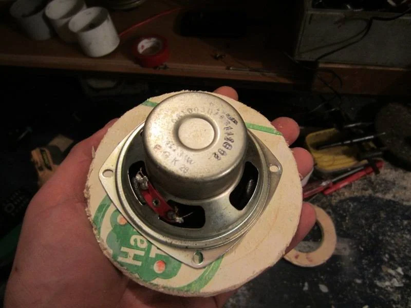

Далее выпилил кольца для крепления динамиков.

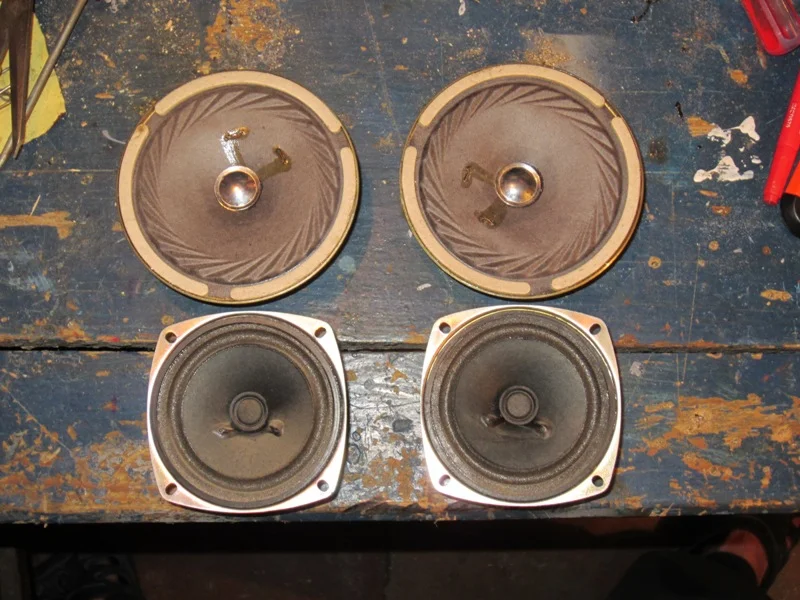

По поводу самих динамиков - был выбор между 3ГДШ-14-4 и китайцами noname. И как то китайцы более симпатичны. И по качеству, и по размеру. Показатели у них те же самые - 4 Ома сопротивление и 3 Вата мощность.

Ребят, подскажите, надо ли набивать чем то колонку? По всякому выходит закрытый корпус, фазоинвертор делать смысла нету. Труба есть трубой, и от резонанса некуда не дется. Как считаете, если я набью корпус синтепоном, удастся ли уменьшить резонанс?
для ГДШ полюбому не надо было бы. Для китайца - только пробовать. Без параметров фиг угадаешь. Но впринципе так или иначе я бы изнутри обклеил стенки войлоком или синтепоном.
Войлок наверное дорого выйдет. Не стельками же :) А подойдет поролон?
Я годика три назад купил в строительном супермаркете рулон войлочный по какой-то смешной цене, до сих пор треть наверное только использовал :) А из плюсов: он толстый и рыхлый, самое то для поглощения.
А поролон не пойдёт. Хуже войлока и синтепона на порядок. А то и на два.
