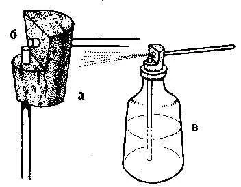

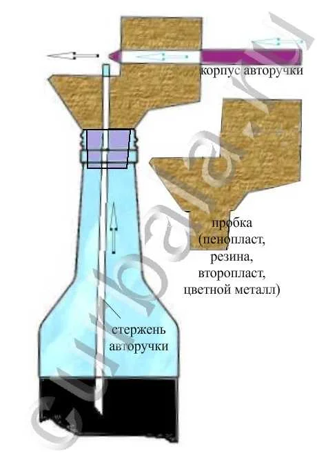

ну так и я не сразу начал красиво краску класть, с краскопульта всяко лучше получается чем из балона, это однозначно...
я например начинал с такого самодельного краскопульта, брал стержни от ручек делал такой как на рисунках
брал камеру от авто, насосом накачивал в камеру воздух, и вполне прилично получалось
краску конечно нужно разбавлять растворителем (но это в любой краскопульт, даж в профессиональный)
Посмотреть вложение 86065 Посмотреть вложение 86066
Интересно... Можно будет попробовать сделать. У меня где-то отец делал из старого балона из-под краски. Делал отверстие, в него вставлял золотник. Этот золотник откручивался, в отверстие заливалась краска, прикручивался золотник и надо было накачать воздух. Только это устройство так и лежит в гараже не опробованное... :(

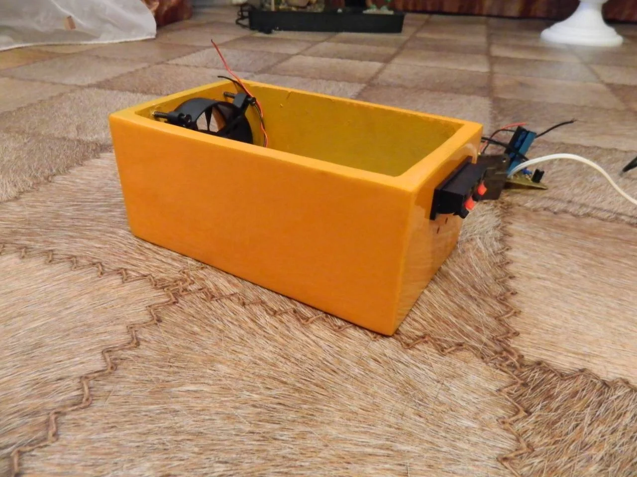

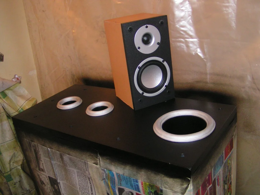

Продолжаю, вот покрасил наконец коробку правда не всю, осталась сторона с кругом, докрашу её и буду покрывать лаком.
P.S. как докрашу сделаю нормальные фотки.

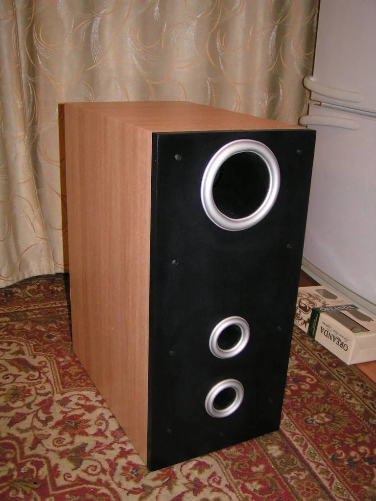

Есть у меня радиатор от "Кометa 225с" вот щас сижу думаю может распилить его на пополам и использовать вместо корпусов от жёстких дисков
Наконец-то дошли руки сделать нормальные фотки. Всётаки разрезал радиатор от Кометы теперь и смотрится хорошо, и охлаждение лучше.Заменил трубки на проводах транзисторов на термоусадку, купил зажимы для подключения колонок и разьёмы со штекерами для сигнальных проводов.Осталось только всё установить.
