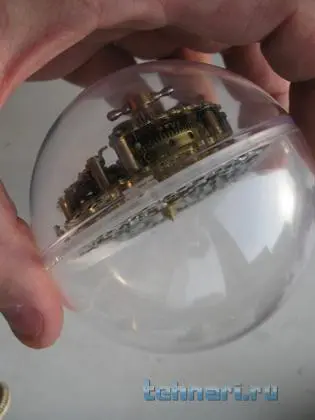

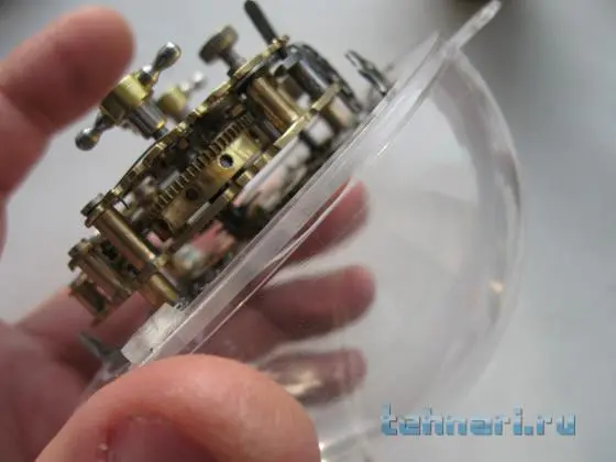

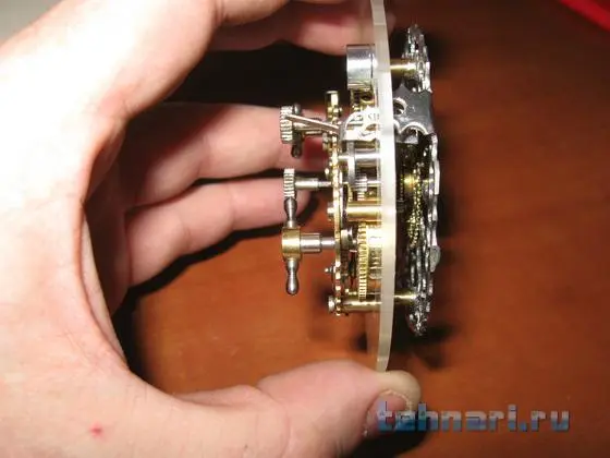

начал делать крепление внутри шара. Выточил такое кольцо. сделал такие полуоси, собрал... Зачем сделал качающийся механизм пока не знаю :)).
Получается очень даже ничего :). Так и не смог нормально сфотать,бликует сфера. Теперь вопрос, может лучше сделать кольцо не из плекса а из латуни и на нём вытравить римские цифры...

Добрый день! Так Вы для начала прикиньте цифры и стрелки, которые у Вас уже есть. А потом решайте, Вам нравится или нет
А может механизм поглубже в корпус, сейчас он занимает только одну полусферу, мне кажется если бы он был посередине было бы интересней)))
Так и мне так кажется :)
Только вот что получается если располагать посередине получается что цифры надо переносить на изрезанную плоскость,и там они просто теряются...
Надо думать как закрепить сами часы. И кажется мне что с катанием "яблочка" я сииильно погорячился :(

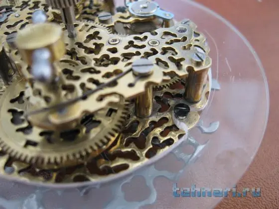

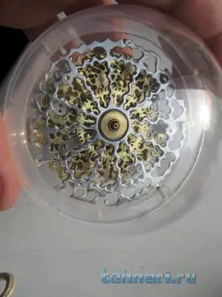

Все отлично, только 9-ть римскими пишется наоборот, палочка впереди ... :)
Да, цифры потерялись))) Вот в открытом виде с плексигласовым колечком смотрятся шикарно.... Тут ещё такой момент, по поводу механизма вращения, а нужен ли он? Ведь если механизм перевернуть то цифры будут невидимы, может разместить цифры на кольце но отказаться от поворотного механизма и сделать само кольцо поменьше?
Может латунные цифры на медном или стальном кольце.
Что то я предлагал насчёт катания сам забыл...
Да... с девяткой конфуз вышел...
А вообще, на мой взгляд, короеды немного перестарались. Получилась довольно ажурная конструкция. Теряется её целостность и просто рябит в глазах. Не уверен что это красиво, хотя, это только моё мнение и я на нем не настаиваю.
Есть такое :)
Тогда пропадёт воздушность конструкции,сейчас ощущение что устройство висит в воздухе внутри шара.
Вроде бы и да,если смотреть издалека. Но задумка такая ... что бы брать шар в руки крутить рассматривать,что бы было интересно. Вблизи совсем другое ощущение.
Сделал новое плексовое кольцо, придумал новый способ его крепления.
Теперь механизм находится практически посередине. Так смотрятся цифры на новом диске.
Никак не могу нормально сфотать,всё время бликует. Честно говоря смотрится ооочень хорошо ,я даже не ожидал. В общем рад :)
