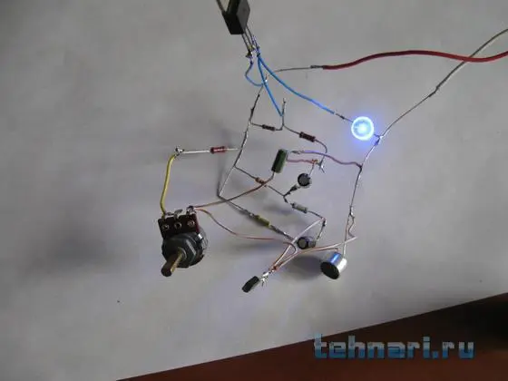

Сегодня слепил по бырому акустическое реле :)). Работает вполне уверенно. Только хлопать надо с паузой где тог 5сек :). Питание от "крона" 9в.

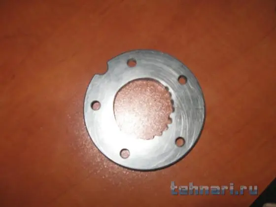

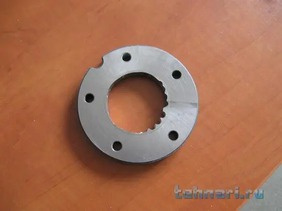

пилил подставку ,что бы влезла крона... я не знаю что это за металл, но это было что то, с чем то... количество ненормативной лексики в процессе, переходило все разумные пределы :)).Убил четыре пилки по металлу . В конечном итоге решил всё таки выпилить круг. Но так и не смог сегодня доточить

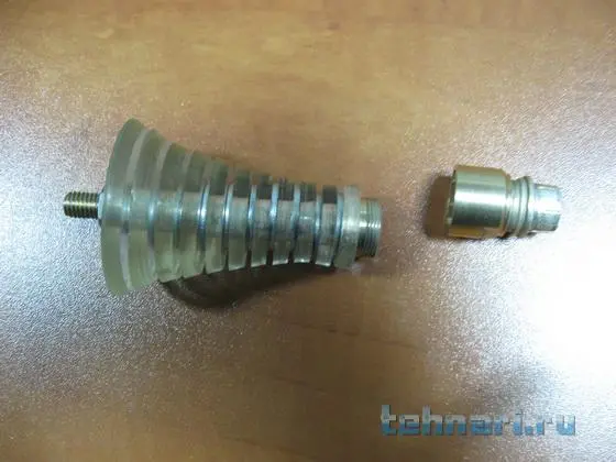

макушку делаю из такого разъёма. разобрал, срезал "уши" обточил. в верхней шайбе расточил отверстие
шляпку болта стачиваю во внутренний размер разъёма.
борясь за миллиметры,сточил шляпку болта,и распилил гайку. Ещё сделал пропил на всю длину болта (для проводки).

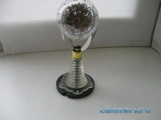

Глядя на работу пожалел что в конкурсе не участвую,
хотя у меня, каждый день тоже самое, но так не зажигает.
Удачи, победа близко!
Спасибо. Осталось самое тяжёлое . Привести всё в порядок :)

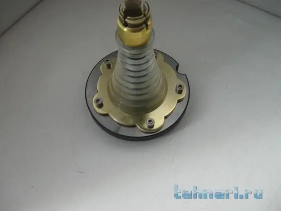

сделал такую накладку для крепления стойки к подставке.
Теперь посещает мысль сделать её из латуни,по моему должно лучше смотреться

Я с начало ломал голову над цифрами, потом понял, поставил наоборот. Цветочек с низу я бы не делал, портит вид. Лучше пятиугольник сделай ... :)
Не знаю .... все линии круглые ,мне кажется именно пятиугольник смотреться не будет, тем более что он не равный и при прямых линиях сразу будет видно.
Тогда еще одну шайбу на увеличение ... :)

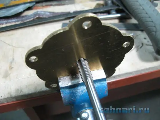

А помоему латунь таки смотрелась бы, но цветочек таки как то не очень, может таки восьмигранник с вогнутыми гранями, оно и по цвету будет с разъёмом гармонировать, а 8 граней будут перекликаться с четырьмя держателями, ну и заострённые углы восьмигранника будут перекликаться с заострёнными углами держателя.
Ну воооот... выточил :)) Смахивает на эмблему фестиваля молодёжи 80-х :), ну дальше видно будет
нарезал резьбу,соответственно пропала необходимость в гайке... вот блин,так всегда, кучу ненужной потом работы делаешь
каждую шайбу пришлось полировать отдельно
вот что получилось.... Вопрос как лучше колпачковые гайки вверху или снизу.
1 вариант
IMG_0205_новый размер.webpIMG_0206_новый размер.webpIMG_0207_новый размер.webpIMG_0209_новый размер.webp
2 вариант
IMG_0211_новый размер.webpIMG_0213_новый размер.webpIMG_0214_новый размер.webpIMG_0215_новый размер.webp
А короеды где... ну тут думаю не добрались и не надо...
Неужели под эту подставку влезет крона? Без нее конечно смотрится в обще огонь.
Что то я пропустил, а как питание будет передаваться из подставке в шар?
В таком варианте смотрится великолепно.
Этот пост 165 я видел. Я спрашивал непосредственно как в шар попадут провода. Ведь между подставкой и шаром есть зазор и не маленький провода видно будет.
подсветка будет в подставке (в колпачке) в шаре собственной подсветки не будет,провода к шару подходить не будут. Светодиод будет светить снизу.
Крона, таки да... толстовата
придётся что то из этих смудрить :)
    16.1 KB · Просмотры: 35
Мдя, пока раздумья... Маленькая батарейка даже по толщине не входит :(
1мм не хватает,а если учесть плату то где то 3мм. Что то есть мысль попытаться найти новый постамент:). Хотя работу жалко :(
