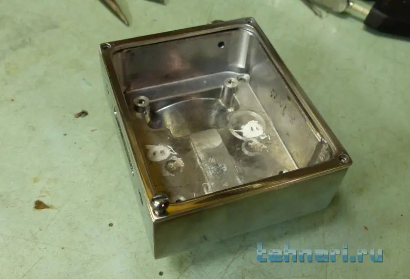

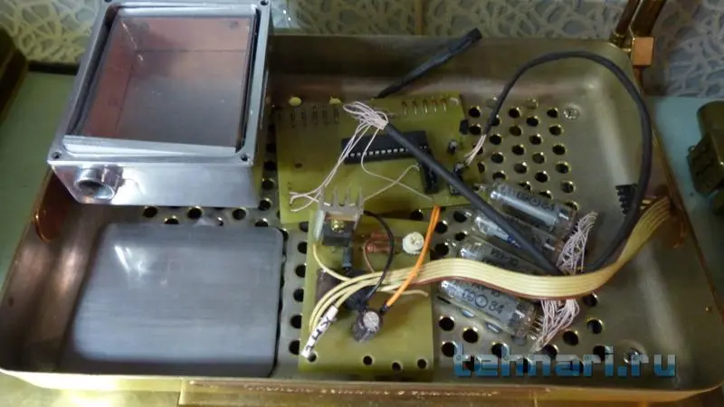

Делаю помаленьку, ищу инфу, обдумываю конструкцию...

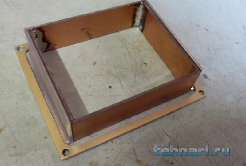

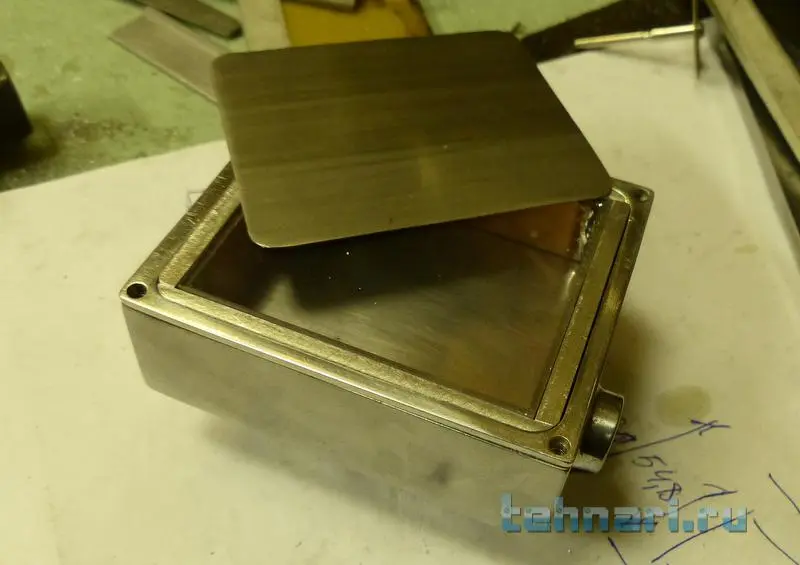

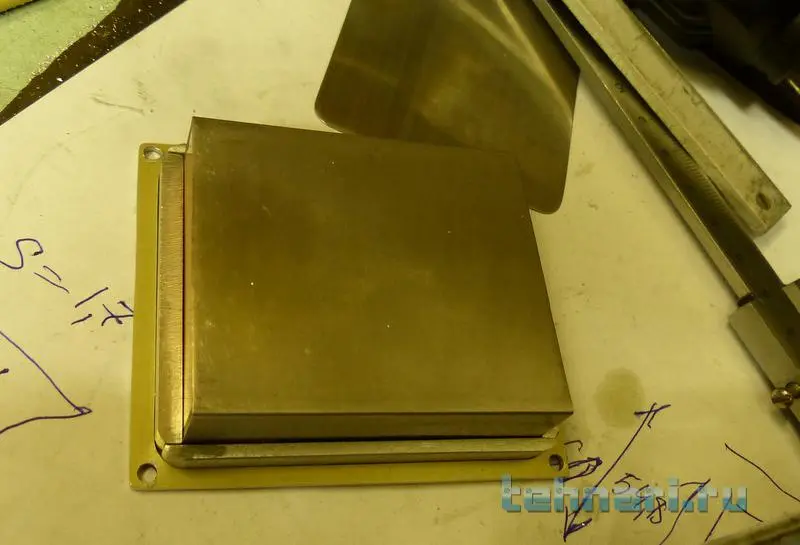

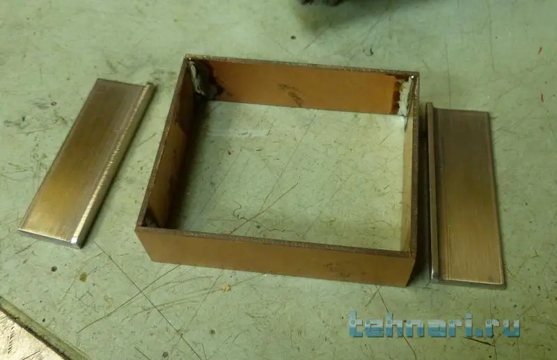

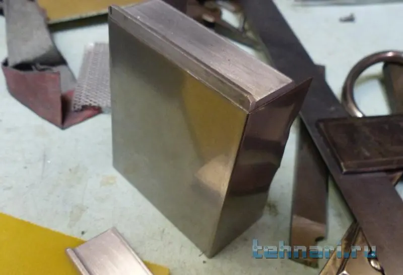

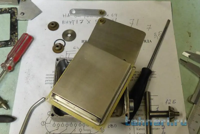

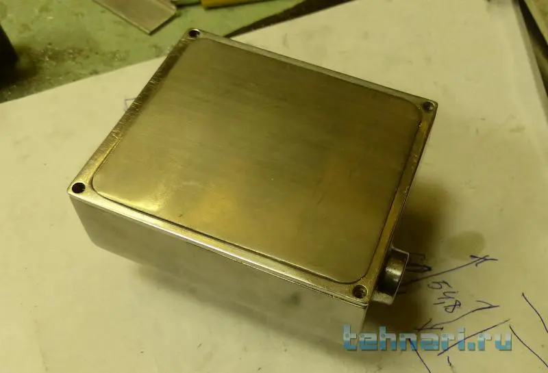

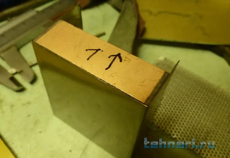

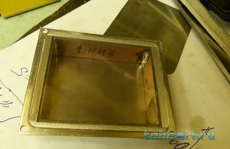

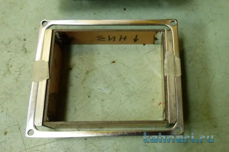

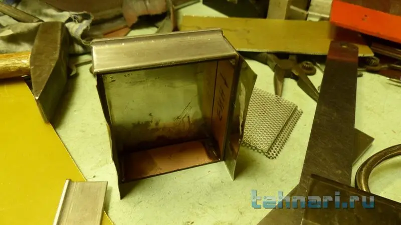

Режу, гну тонкую нержавейку, посмотрев на прошлую работу A.D.
раздербанил стакан от термопота...
а какая толщина? чем гнете?
тонкая 0,4 мм, размеры не большие, поэтому зажимаю между
двух пластин в маленьких тисах, не вынимая угол простукиваю
молотком через алюминиевую полоску.

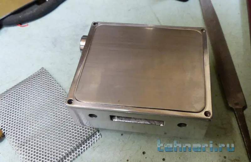

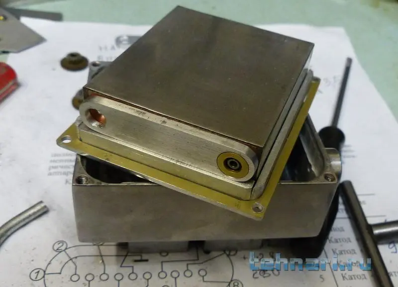

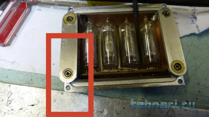

Сегодня сделал мало, немного переделал коробку вставил пока
оргстекло S=1,7мм надо рисовать накладки, провожусь опять
неделю.

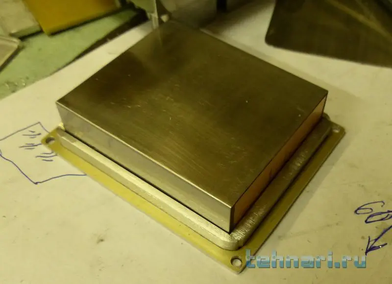

Продолжаю пилить строгать и всё в этом духе...

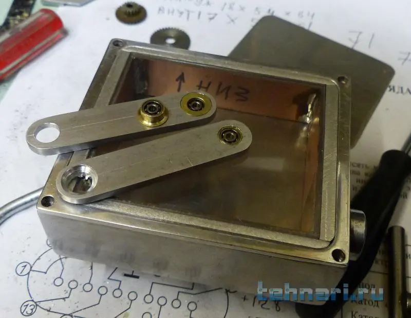

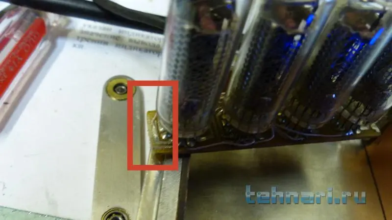

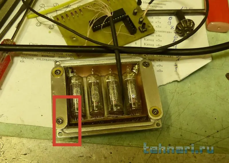

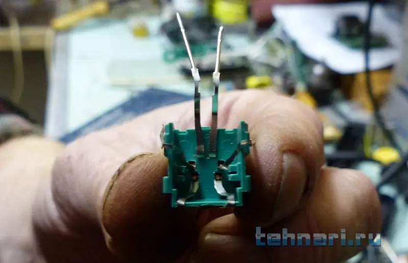

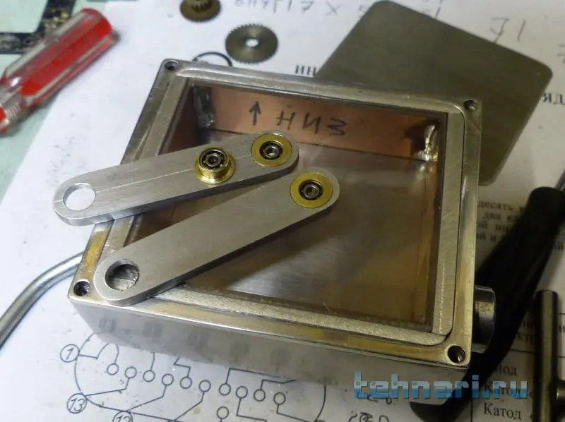

Ну попал, опять надо выдумывать, мелочь а ... Ось подшипника хотел сделать в виде винта,
Внутри коробки припаять латунные пластинки с резьбой М2, а тут засада плата индикаторов,
которую не укоротить...

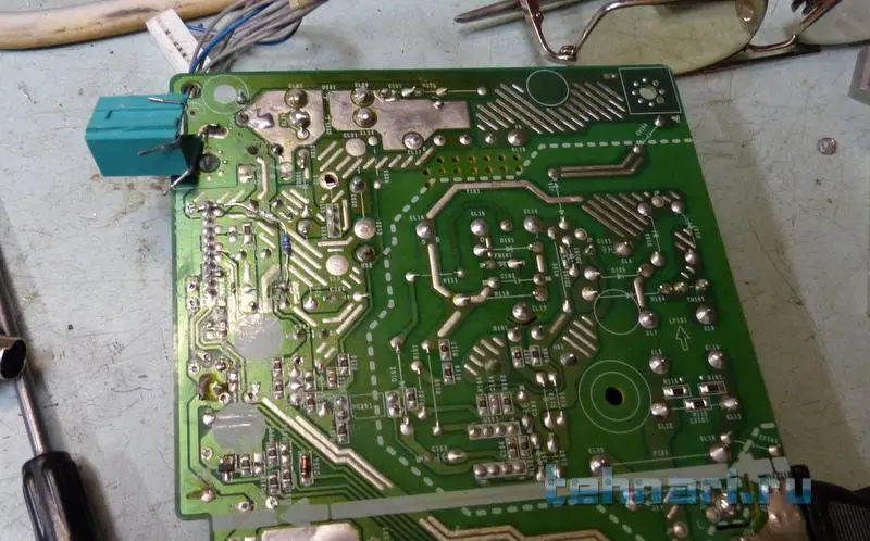

Сегодня подыскал блок питания, правда размерчик,
но это мы будем посмотреть, может переделаю плату.
Проверил как будет греть паяльник.

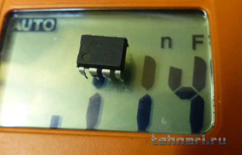

Нашёл микросхему ОУ LM358 для термопары, для
экспериментов пойдёт, для установки на плату есть в
маленьком корпусе.
