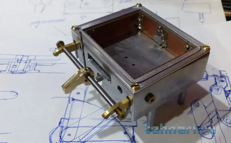

Сегодня приехали фрезы, пришлось немного фрезернуть,
позже покажу, вот что получилось.
С схемой вроде определился, но детальки ещё едут, плывут, летят,
поэтому пока не могу определиться с размерами.
Будет механизм открывания коробчёнки, вроде такого но из металла.

Продолжаю, что то делать, жду детали, пилю новые финтифлюшки.
Время идёт, а дело еле движется, хотя усилий много, но половина в пустую.
Когда же перейду к электронной части, детали ещё едут, а пока механика.

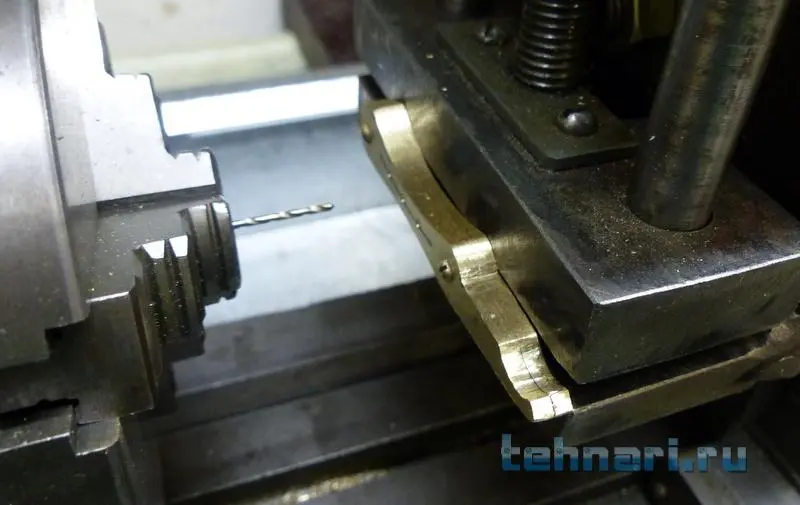

Приспособился сверлить и фрезеровать на токарном, в мыслях крутится
куча приспособов к нему, но заниматься ими пока не когда.
Отверстие 1 мм точно, как надо, по другому просверлить трудно.

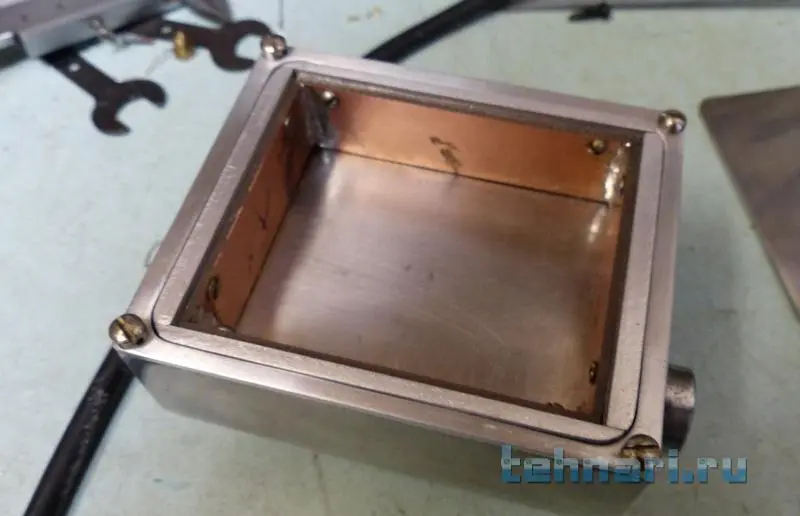

На очереди накладные панели, перерыл дома все закрома, не нашёл не
кусочка латуни нужного размера, и когда по всей комнате были разбросаны
коробки с хламом, вдруг вспомнил про биксу из которой отрезал панели на
весы, и уже начал пилить, наклонился и вот оно что надо отрезок листа
от глянцевателя.
Теперь вопрос:
1. Будет ли травиться покрытие (никель) лимонкой с перекисью,
или его надо снимать (неохота ставить опыты, портит раствор)?
2. Будет ли держаться краска от принтера на такой никелированной
поверхности (ЛУТ)?
Продолжим наши развлечения...
Поскольку не кто не ответил про никель, я его удалил, нет ну
вначале конечно попробовал, начал травиться местами часа
через 4. А так вот что получилось, краску пока не смыл...

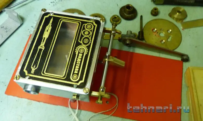

Осталось придумать механизм подъёма, есть уже мыслишки,
будет чистая механика. Начали поступать детальки, да и пора
уже электроникой заняться. Панель буду делать позже когда
определюсь с габаритами, пока на "фанерке", потом будет
легко перенести все отверстия.
