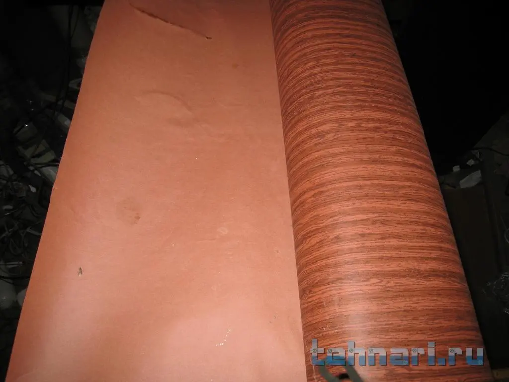

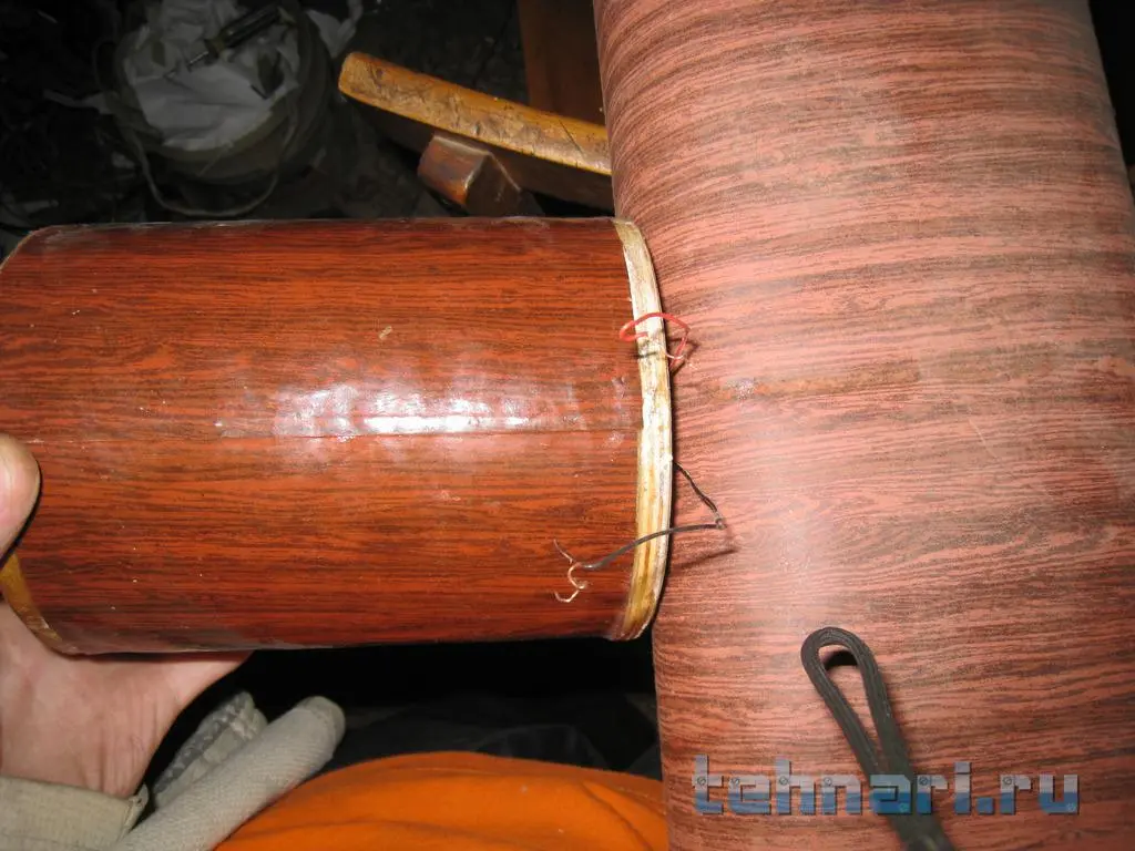

Можно пойти другим путём (Сержик, извини за флуд, но может кому пригодится) Допустим, имеем некий короб из когда-то шпонированного ДСП или МДФ (в общем не важно, главное что ящичек без былого покрытия) Шпона нет, плёнку по той или иной причине не хочется, значит что делаем, идём в магазин строительный, в отдел обоев, и ищем бумажный матовый обой с фактурой древесины, покупаем, заходим в отдел лакокрасочных, берём лак по дереву, берём ПВА дисперсию, идём домой, оклеиваем наш коробочек обоями, после высыхания приступаем к лакировке, слоёв эдак в 5-7, и получаем лакированный коробок с древесным узором, если проявить фантазию таким методом можно разнообразные предметы преобразить.
Бумажный матовый обой с фактурой древесины- я впервые такое слышу
Есть такое :) Мы у себя кухонные стол так сделали, старый, облезлый, новый делать лень, вот и обклеили все аккуратно, получилось так, что не доклепаешься :D
Из советских запасов еще:
Василий, в 90х делал трехстворчатый шкаф, обклеивал текстурной бумагой, цвет только по благородней был- орех, проклеил сверху ПВА, два слоя паркетного лака. Прошло 25 лет, от того шкафа осталась треть дверки, стояла на не застекленном балконе лет 10- хоть бы хны! Ничего не отклеилось, не пошло пятнами, так, если тщательно присмотреться - мельчайшая волосяная сеточка микротрещин. Заводские фасады пленка на МДФ в квартире столько не простоят, кончаться...
