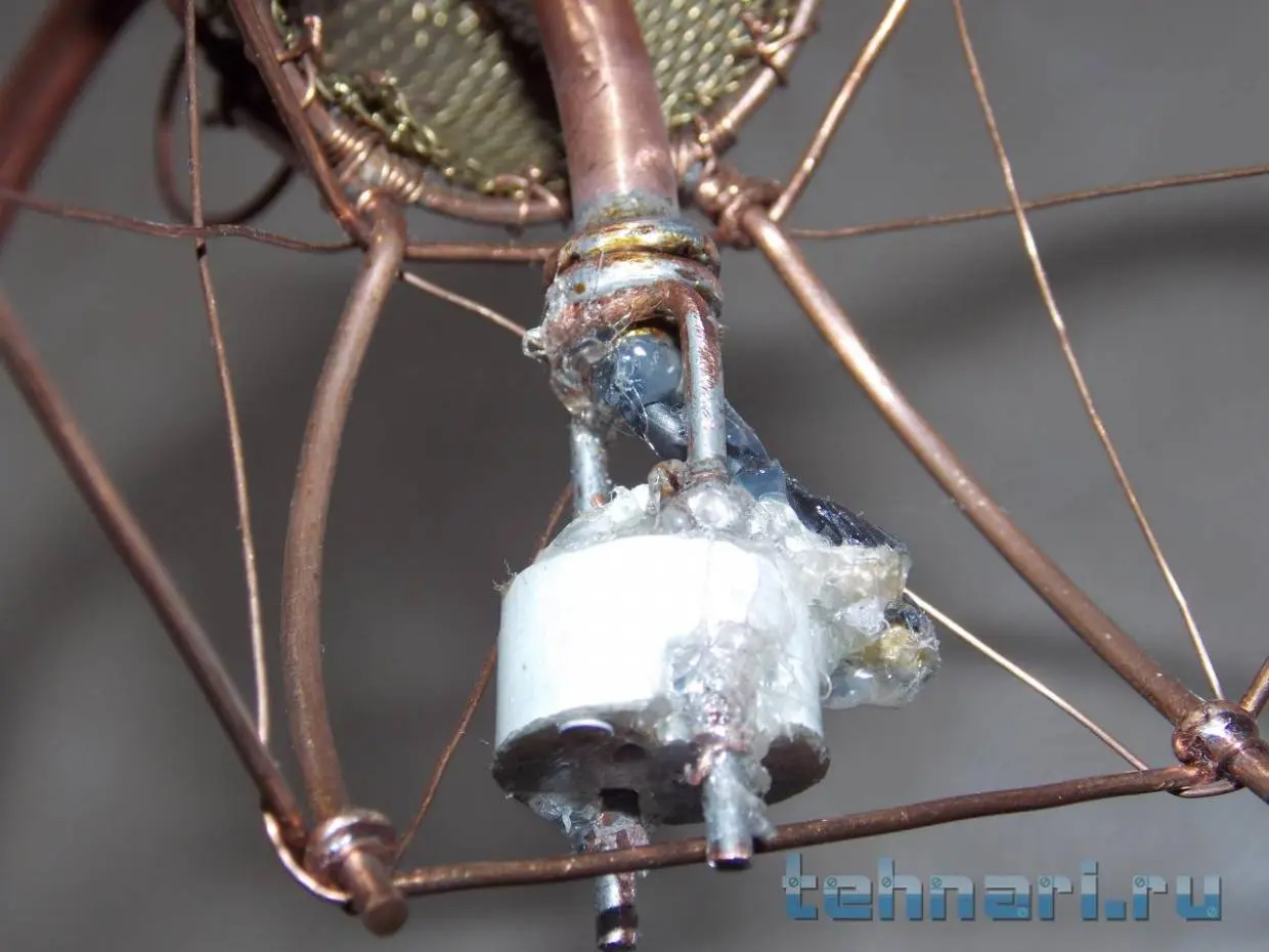

Обещал показать покрашенную лампочку вблизи и крепеж патрона:
Крепеж под плафоном не видно, поэтому провода зафиксированы термоклеем и не зачищен припой. Припой тяжело зачищать с проводами было, мог повредить, поэтому решил не рисковать. Сам же плафон свободно двигается по трубке и крутится. Его решил не крепить намертво.

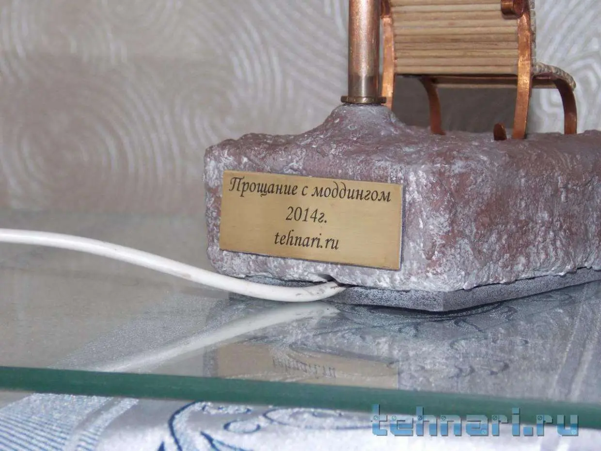

Еще сделал шильдик. Его прикепил сзади на основании:
Итоговый результат работы:
