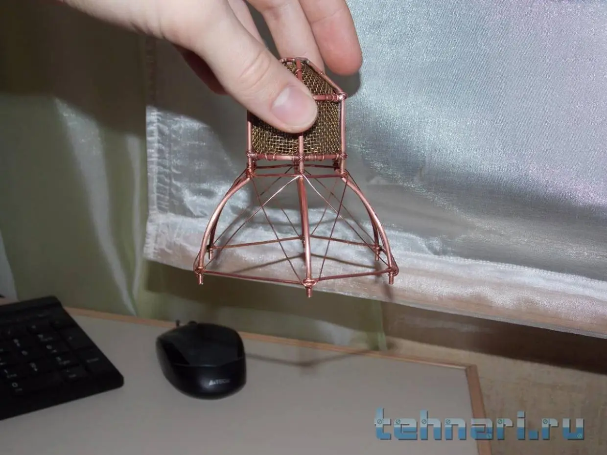

Попробовал сделать сетку в верхней части плафона.
Как вам?
что-то в это есть! поровнять бы еще немного
Помоему не очень, хотя смотри сам конечно)))
Попробую на выходных еще доработать и прицепить к основанию) Посмотреть общую картину надо. Если с доработкой не получится, то есть идея кожзамом обтянуть каркас.

Сфоткал сейчас плафон. Вот так решил сделать. Сетку убирать не стал. Вроде бы не плохо, примерял на трубку, тоже хорошо смотрится. На основании потом сфоткаю с креплением патрона.
Классно выглядит!:wo:

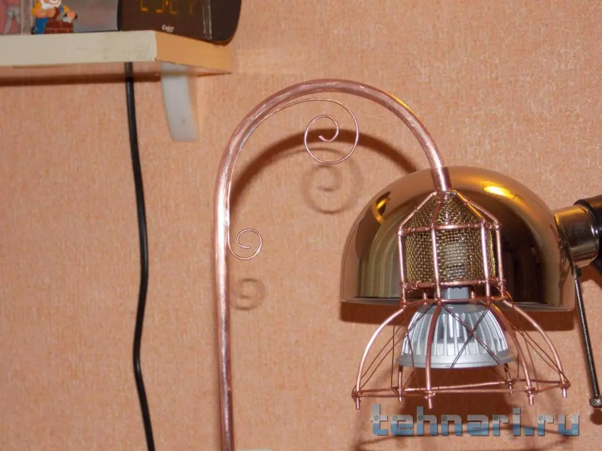

Результат работы на выходных:
В нижней части надел трубку с большим диаметром и получилась некая ступенька, как и задумывал. Наверху сделал завитки. Временно приделал плафон, что бы увидеть как все это дело смотрится. Еще над плафоном сделал маленькое утолщение. Лампочку планирую в медь покрасить)
Прикольно получилось, с лампочкой аккуратнее они обычно не герметичные. Ну и всё таки я бы её как нибудь приукрасил, проволоки в нижней части плафона побольше или что то такое)))
Спасибо :)
Да вот хочу я туда больше пороволоки сделать, так криво ложится! Не могу пока придумать как сделать лучше. Но определенно что-то как-то нужно добавить :D еще есть время подумать)
