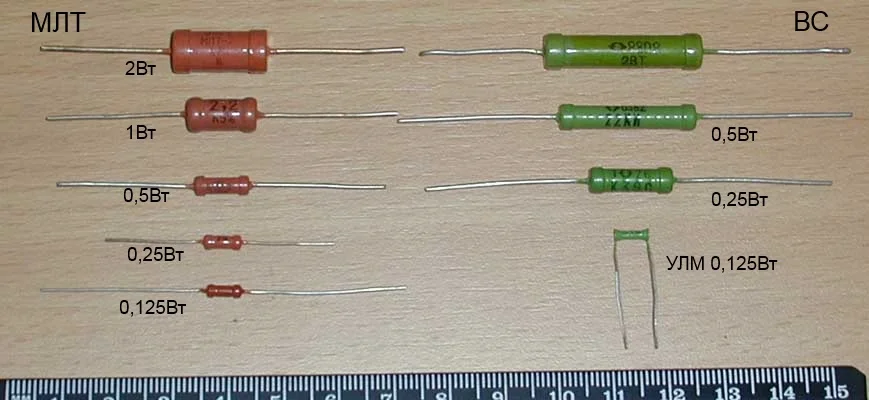

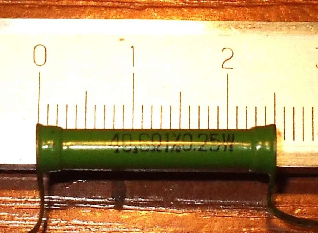

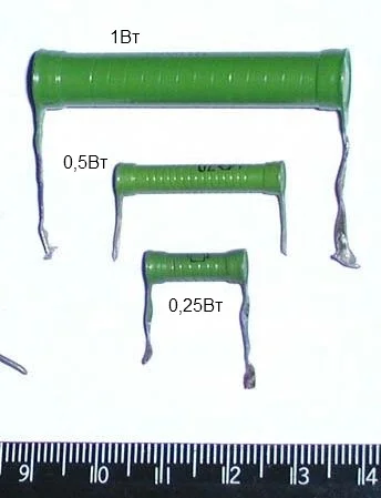

Резистор ВС полуваттный. B3P - аббревиатура Завода Радиодеталей. Точно не знаю, возможно Воронежский.
Он на четверть ватта ( 0,25)
Действительно 0,25. С точными ещё хуже дело.

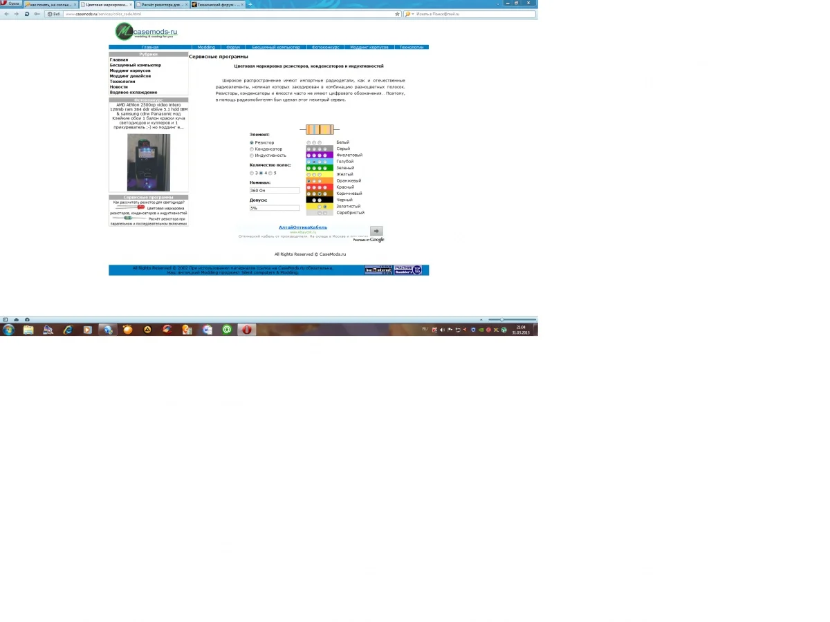

Приветсвую всех!
Откопал резисторы, которые завалялис в шкафу. Но, забыл честно говоря как определить на сколько они Ватт.
Расчет калькулятора показала, что они 360 Ом. А вот Ватт не могу понять.
