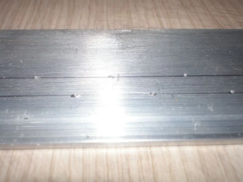

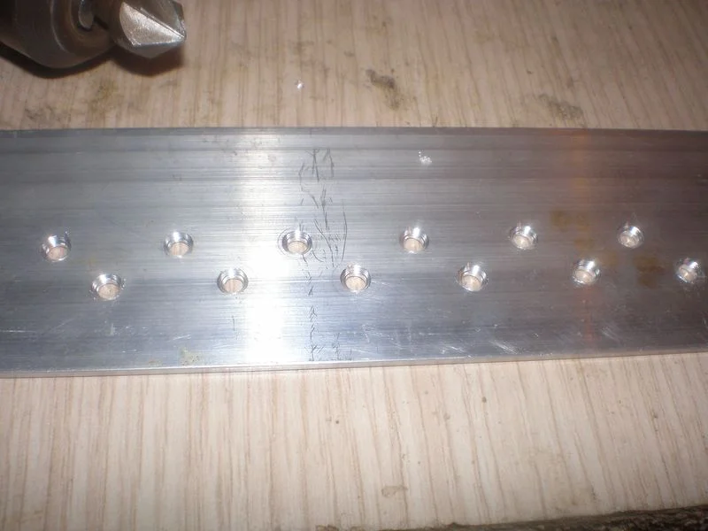

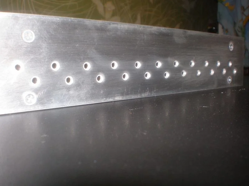

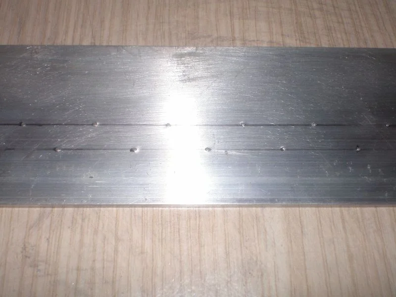

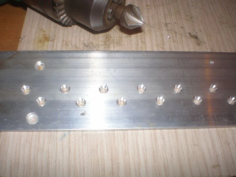

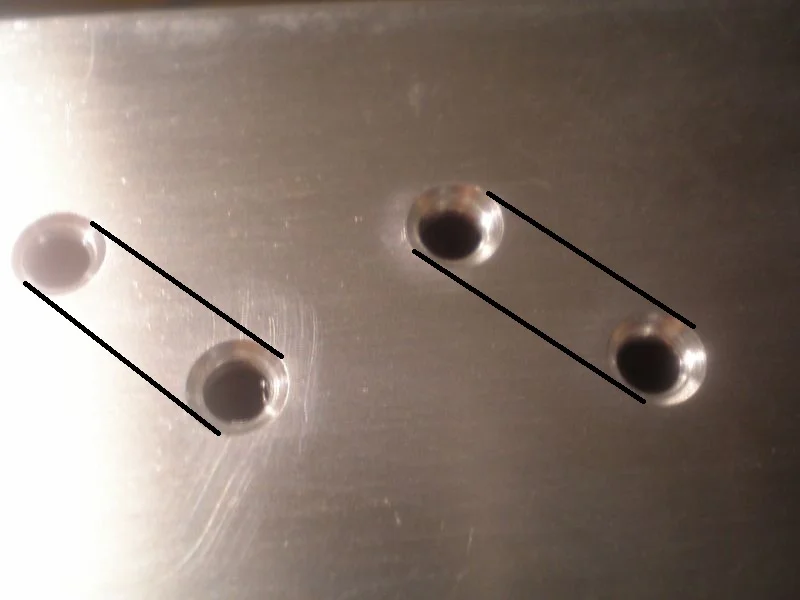

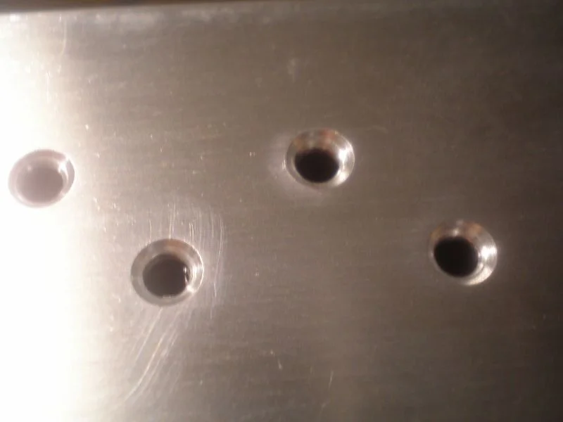

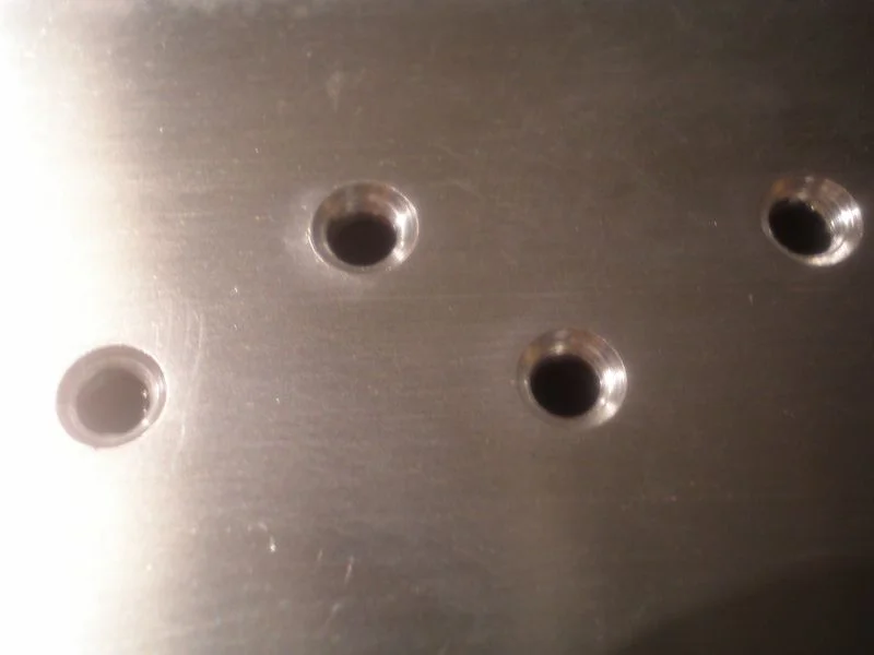

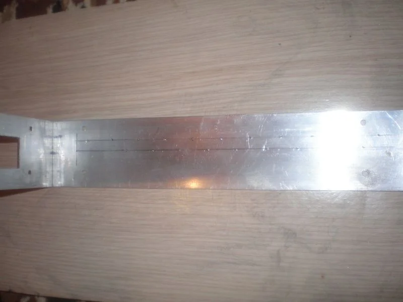

Ну раз уж сегодня так бурно пошел процесс обсуждения охлаждения, то им я сегодня и позанимался. В общем сделал в боковинах отверстия для циркуляции воздуха.
Немного поразмечав, прокернил, и просверлил. Затем придал немного марафета зенкером. (вышкуривать и полировать пока ничего не стал так как поцарапаю 100% пока буду все доводить до ума) Полировкой займусь в конце.
Ну и небольшой фотоотчет.

Вот если бы сделать как-нибудь прорези вот так
Было бы вообще шикарно
Ну не сказал бы что дорого, например уголок 20х20 у нас 60 руб/м.
Либо штамповка (что вряд ли), либо фреза...
Ну можно и сверлом, а потом тщательно обработать напильником :))
Я поначалу тоже думал про прорези, но потом визуально набросал на компе и мне не очень понравилось, да и работа это уж очень трудоемкая, поэтому решил оставить так.
Главное горячему воздуху будет откуда выходить, а большего и не надо :)

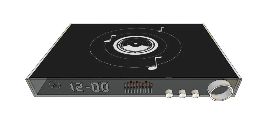

Прорабатывая дальнейший дизайн все больше задумываюсь о том чтобы на верхней стеклянной крышке сделать матирование в виде рисунка.
Вот набросал несколько вариантов, кто что думает?

как для меня то все три офигенные!!!!!! :D Красава Сань" Слежу за твоим проэктом, не терпится уже итог увидеть)
кстати, а в какой проге рисуешь?
Я их не рисовал, нашел в интернет перерыв гору картинок, затем подредактировал в фотошопе. А сам усилитель нарисован в программе pro100
