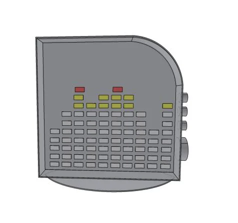

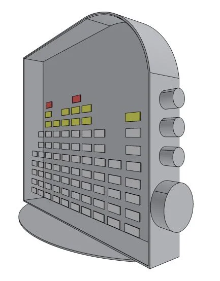

Посидел, нарисовал новый проект усилка (ну так на будущее).
Обе боковые стенки из стекла, а сам корпус из полюбившейся мне алюминиевой шины. Размеры 300х300мм.
Спекторанализатор сделан из матированного оргстекла приклеенного кубиками изнутри к стеклу в каждом секторе светодиод, ну и все это дело к плате спектроанализатора.
Ну в общем вот такая штучка - симпотичненько так получилось и не сложно (ну если не считать стекла с закруглением :D
Эт я надоумил :) Но со спектроанадизатором Саня сам придумал. Зачётный черчёж, меня даже чем-то зацепил.
Патентовать будешь, или можно прихватезировать? :D
Да, уж пришлось как то выходить из положения для лучшего представления спектроанализатора :) вот и родился в голове вертикальный корпус.
Это хорошо, не зря значит время потратил. :)
Патентовать... даже не знаю :D если есть желание и возможность буду только рад если повторишь :)

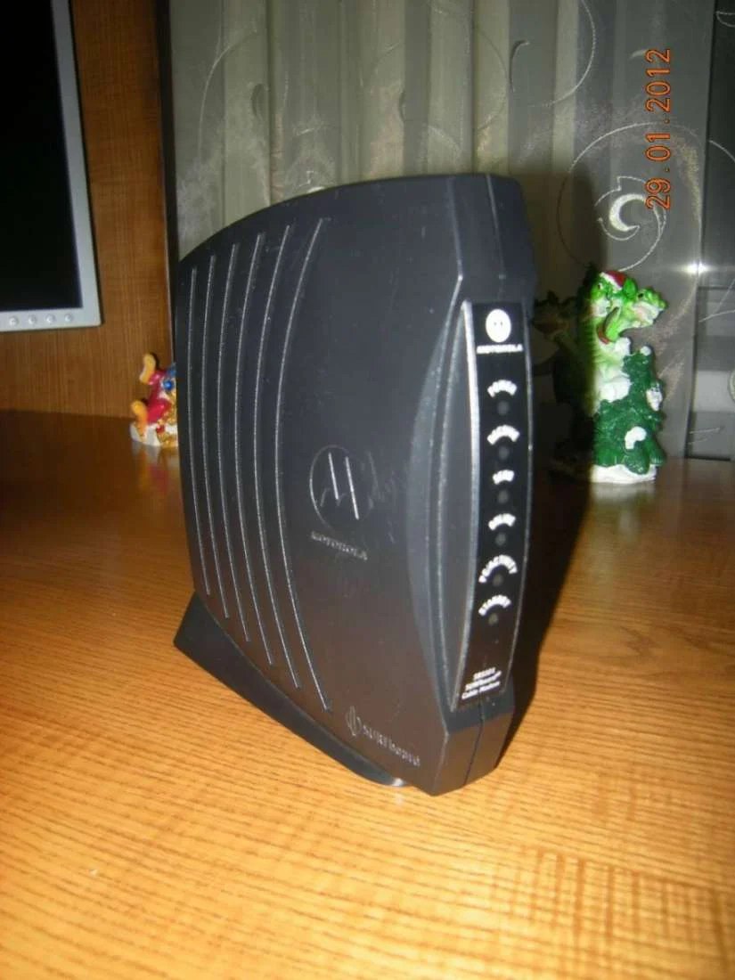

Блин, а мне напоминает по форме мой старый модем Motorolla , один в один ( ну только размеры у моего поменьше)!!! Может себе что-то придумать из него, всё равно не нужен уже...

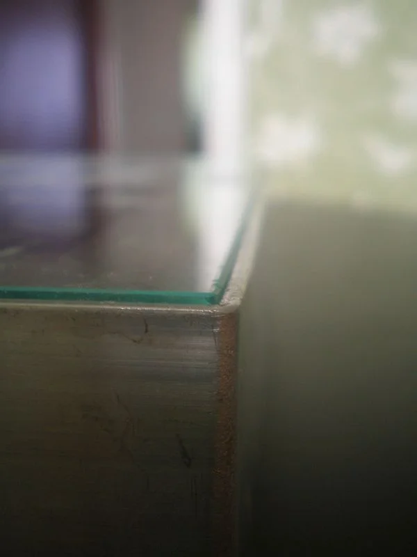

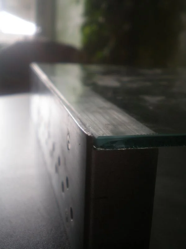

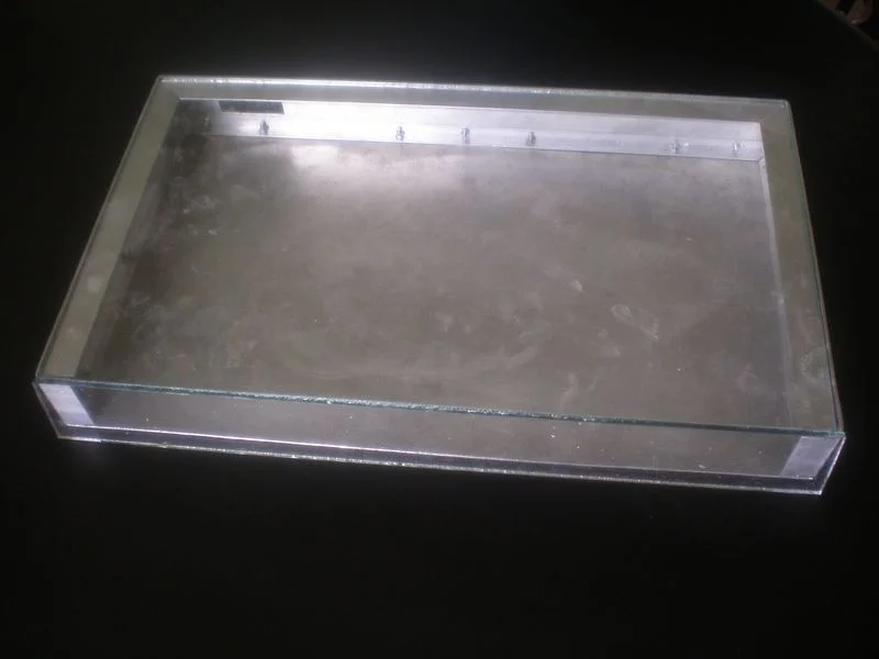

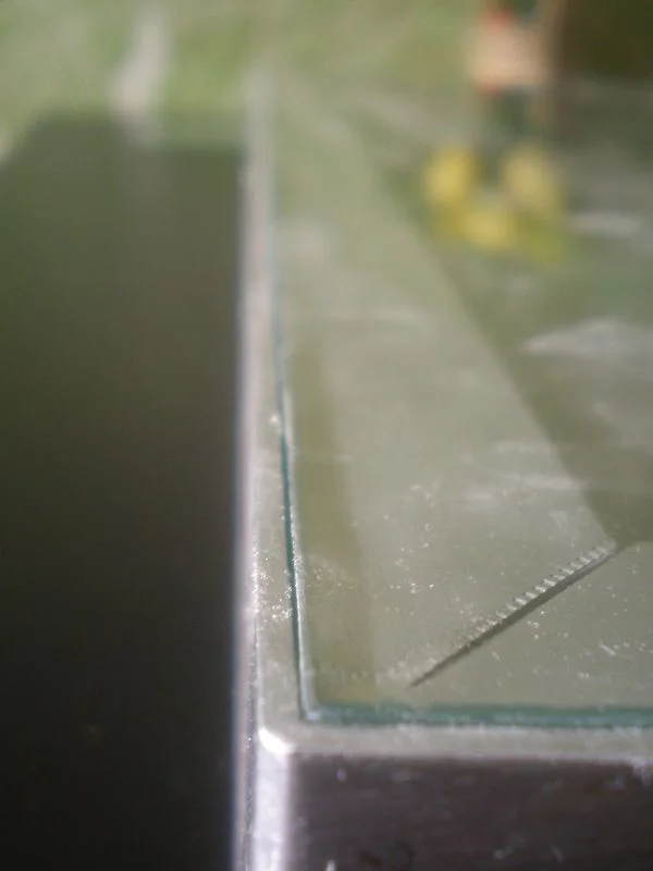

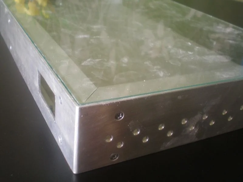

Сегодня забрал стекло, доволен как слон :)
Первым делом конечно примерил, и верхняя крышка оказалось на миллиметр шире корпуса (ну я так и думал что так будет) взял в руки алмазный напильник и подточил стекло. Теперь подходит идеально.
Стекло ещё конечно надо будет обработать (ну в смысле края), но небольшой фотоотчет уже есть. (кстати мне все больше нравится этот стекольщик я опять отделался полтинником :D )
P1300190.webp P1300191.webp P1300192.webp P1300193.webp P1300194.webp P1300195.webp
Отлично, ничего не скажешь.
Сань, а стекло сам тонировать будешь?
Я кстати прям в размер не заказывал, специально побольше, чтоб еще на всякую мелочь осталось. Они сказали, что у них при резке +\- 1мм ну я и не стал говорить точные размеры.
Потом сам резал и обрабатывал.
Да, автомобильной тонировочной пленкой (у них простонет черного стекла есть только темно коричневое, поэтому приходится самому тонировать)
Ну поэтому у меня тоже миллиметр и не влез :) я тоже решил что лучше подточу чем щель будет :)
