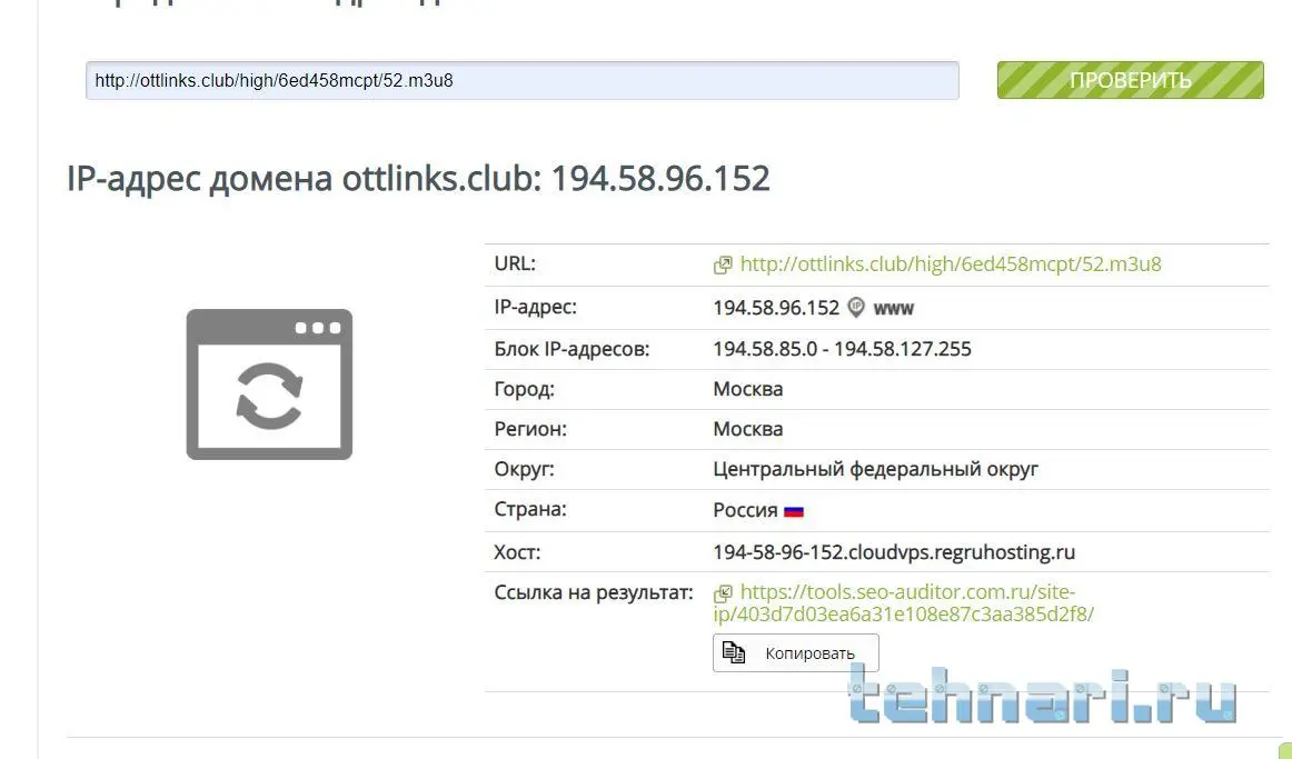

Я вот тут узнал IP адрес откуда мне идет сигнал.Можно ли чем -то измерить его скорость?Или еще какие нибудь параметры-например Ping.

Ping проще простого, с компьютера в командной строке.
Также можно tracert и pathping.
Но, проще скачать бесплатную утилиту WinMTR. Она покажет пинг до каждого узла и потери пакетов на каждом участке, если они есть. По сути, наглядно объединит все 3 команды.
Сигнал не с этого адреса идёт, по этому адресу хранится плейлист в формате M3U8, внутри плейлиста ссылки, откуда потоковое видео идёт. Буферизация — это не проблема скорости доступа к плейлисту.
