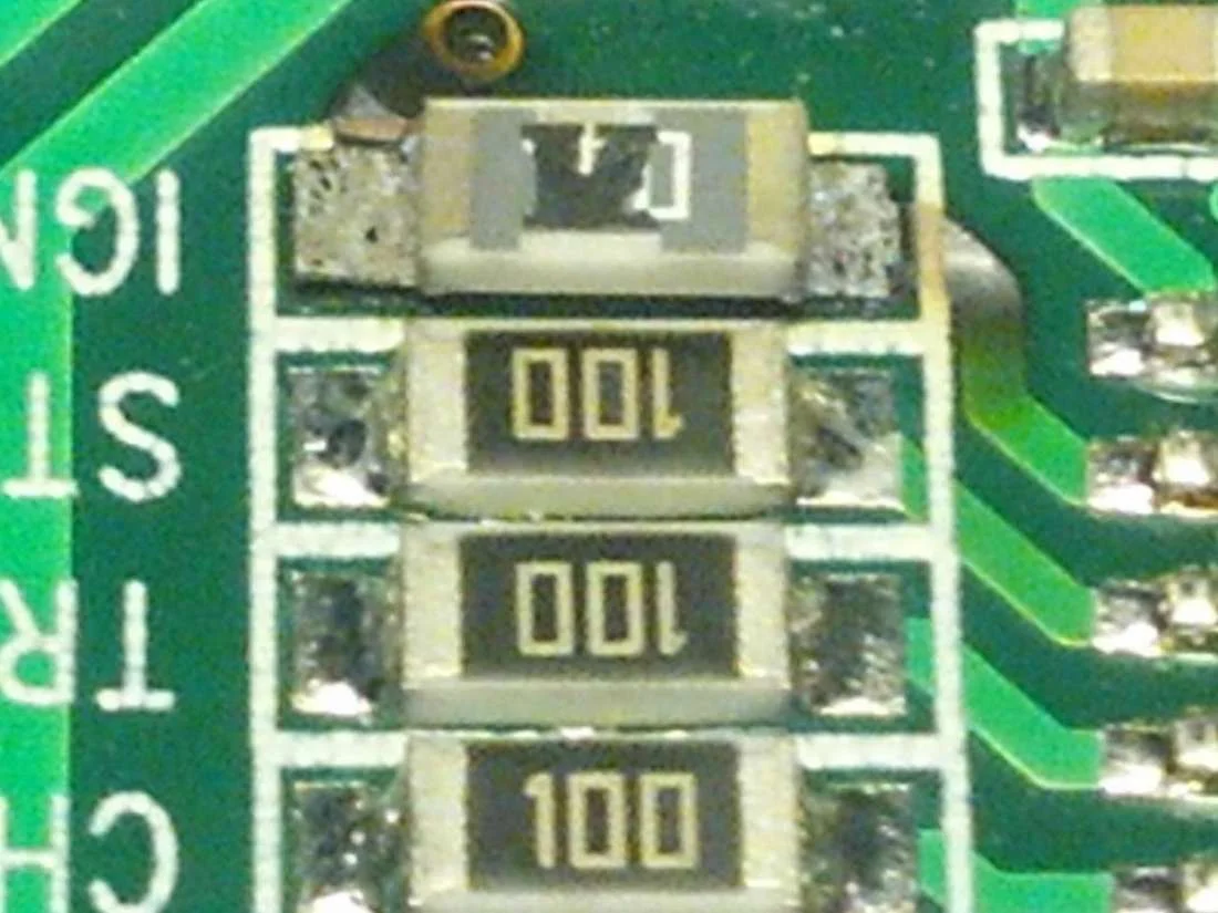

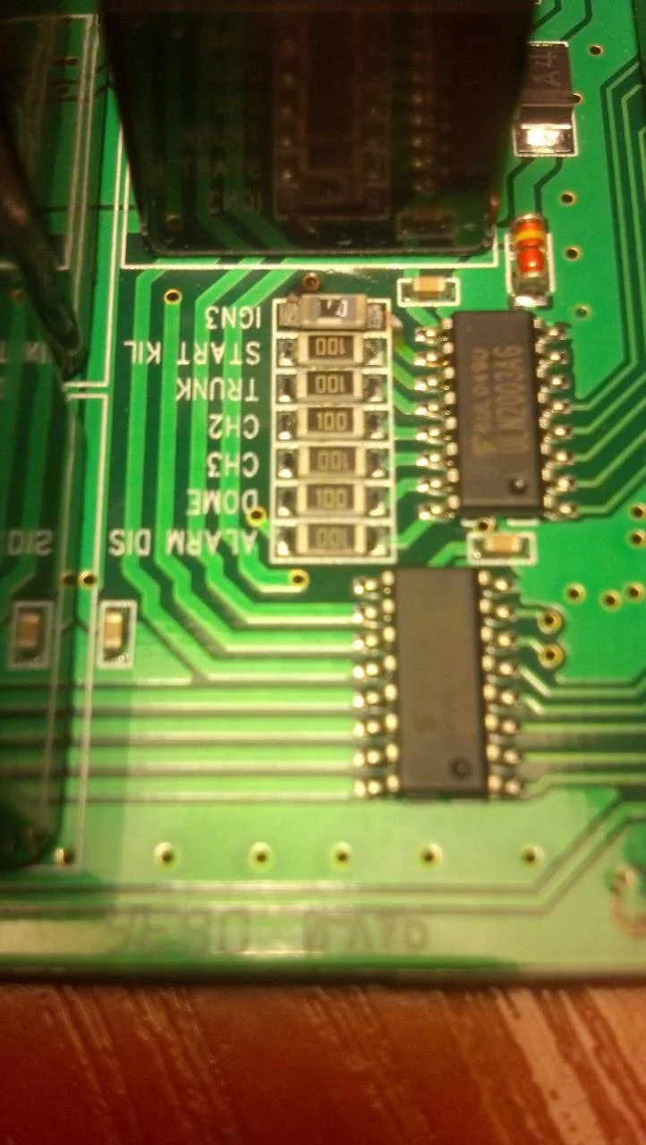

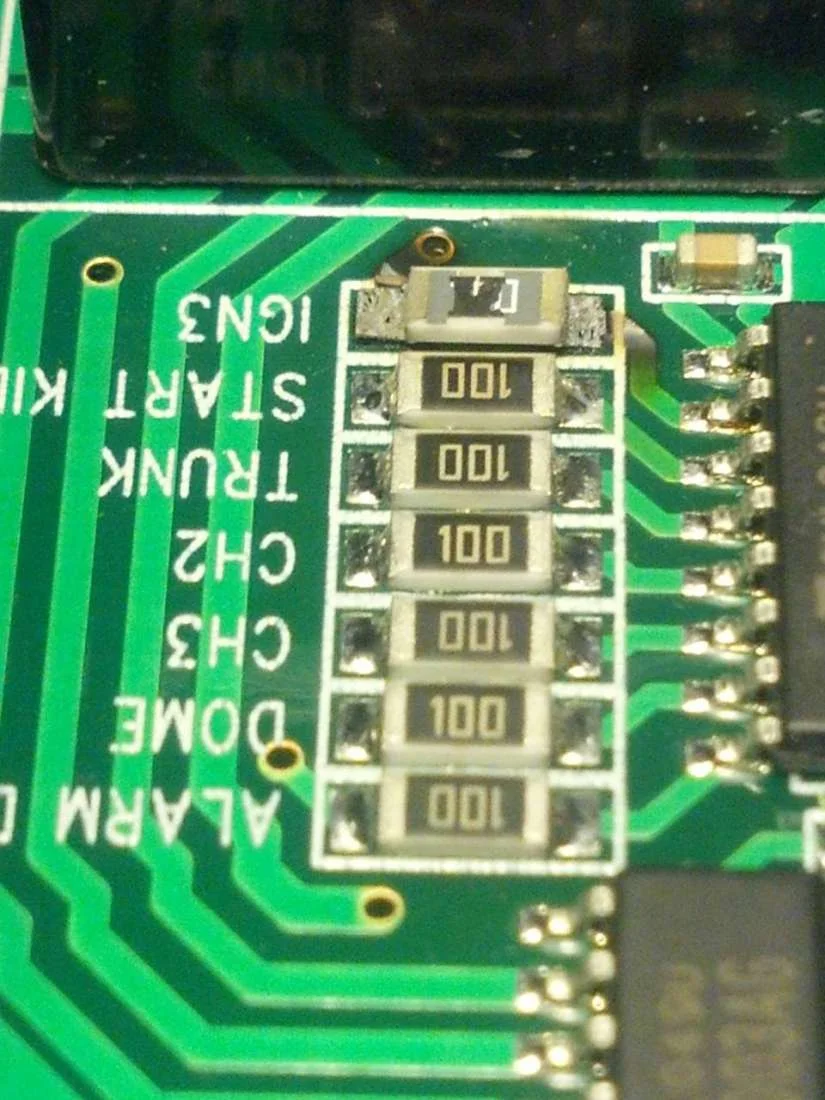

Вопрос скорее всего прост до не возможности, но нужна ваша помощь. Что за элемент сгорел, такой же как соседние? Он немного выше, но вроде просто поднялся на плате. И серый фон, думаю, что просто из-за того, что выгорел. Что это?

Судя по тому, как всё выгорело вместе с дорожками, это был ОТЕЧЕСТВЕННЫЙ нуль-резистор.
Его основной задачей является сгорая самому, предотвратить механическое разрушение платы и других деталей. Но отечественные предохранители - самые "надежные" и сгорают уже после того, когда выгорит вся схема. :))
А если серьёзно, то даташит Вам в помощь.
А можно немного точнее... для совсем глупых. Я так-то только паять умею) что покупать то мне надо?
И, кстати, из-за чего это могло произойти? Это выход с сигнализации минусовой 300мА, у мя повешены на него 3 реле (автомобильные 4ёх-контактные). Могло из-за мороза? или 3 релюхи жрут больше 300мА?
2Николай_С, о, спасибо за разъяснения. А вот даташит видимо для соседней темы)
2кочевник, и правда, надо будет проверить. Спасибо.
Опс!
Нужный даташит тут.
Это седьмой гейт. Судя по всему, тут тоже стоял резистор 10 Ом.
2Николай_С, огромное спасибо, если я правильно понял, то chipdip . ru/product0/281685842 . aspx это?
Ни разу не покупал резисторы. Возможно, потому, что на донорах их в избытке. ;)
Померейте соседние для верности и заказывайте на чип-дипе вместе с микросхмой...
(дозаказывать её будет дороже за счет повторной пересылки)
Всем спасибо за помощь, купил и припаял 1206 на 10 Ом.
