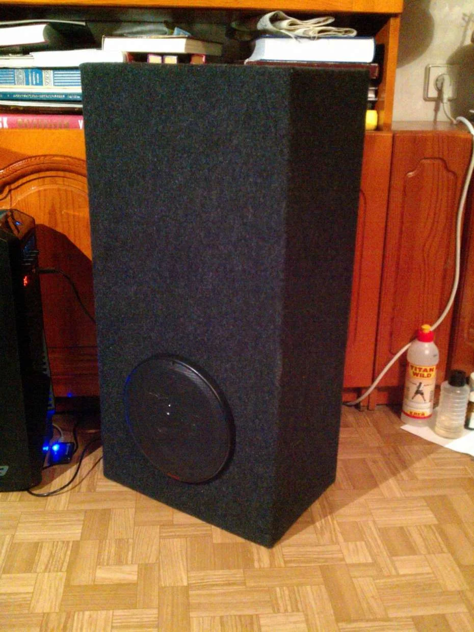

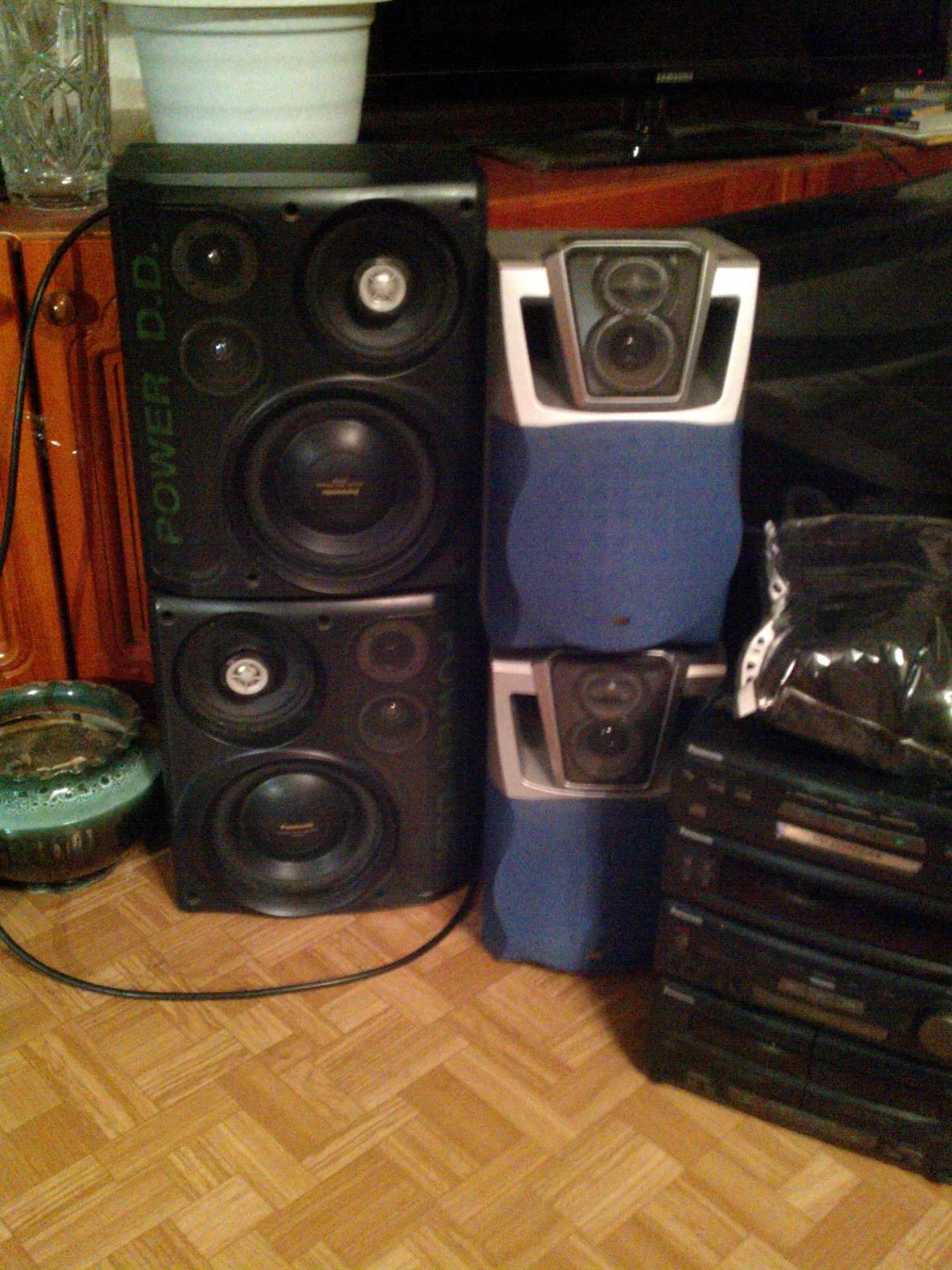

итак, собрал 1 из 2х коробов и воткнул туда мою колончку. звук замечательный, чистый, басы отличные. было 2 муз центра и 4 колонки, и вот уже одна она заменяет по качеству те 4.(представляю, когда вторую соберу). подключил ее сначала к старому муз центру, он начинал сильно греться, когда подключил к нему мое творение, тогда подключил к более новому, (JVC MX-J200) с одной пока справляется на ура, я счастлив!(кто разбирается, можете по ттх глянуть, не сгорит он у меня). фотки прилагаю
1 - полностью готовое творение(фанера 15мм, обклеил их изнутри битопластом)
2 - старый муз центр и то, что загромождало мой стол
3 - сравнение...
4 - бесшовная обтяжка карпетом :)
я очень доволен результатом, но есть вопрос. громкость я регулирую на компе(удобно с мультиклавой), на муз центре всегда прибавлено на 2/3 от всей громкости, при беззвучной работе из колонок идет тихое шипение, как и из старых колонок раньше. это очень напрягает, решится ли проблема с покупкой усилка(остановился на Blaupunkt GTA 250), перестанет ли шипеть?

именно так. на этом останавливаться не собираюсь, на следующий год еще че нибудь замучу, с учетом всех ошибок. результатом доволен, но прошу ответить на те вопросы, 5 страница
главное чтоб самого звук устраивал! если шипение было раньше и есть сейчас, значит проблема или в усилителе или в источнике звука(компьютере). попробуй подключить телефон или плеер.или совсем выдернуть вход и послушать. только провод из усилителя вытащи
Шумит звуковуха или увеселитель. Определить очень просто. Отсоедините усилитель от компа, пропадет шипение или нет?
